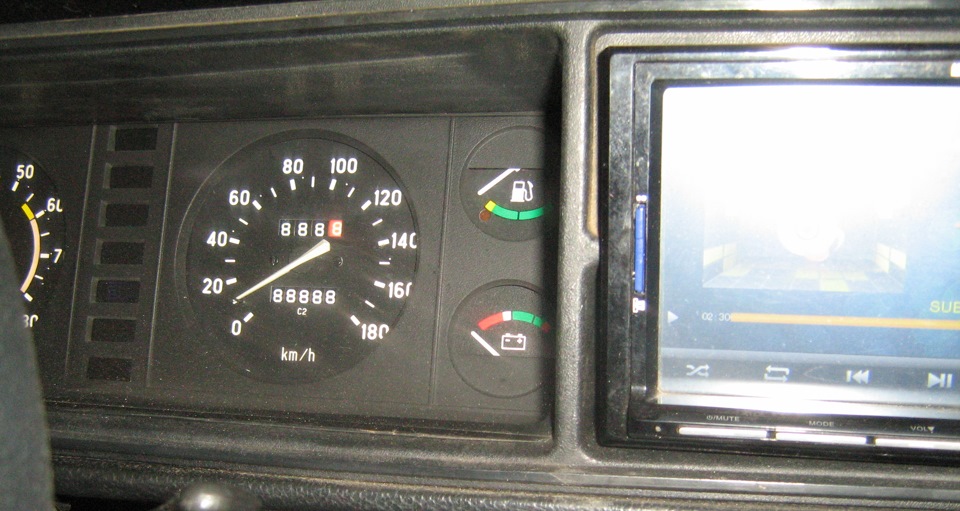

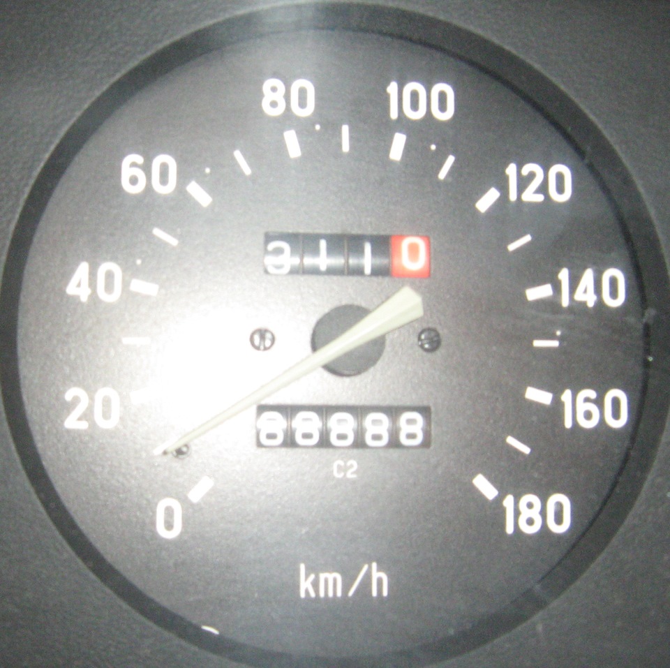

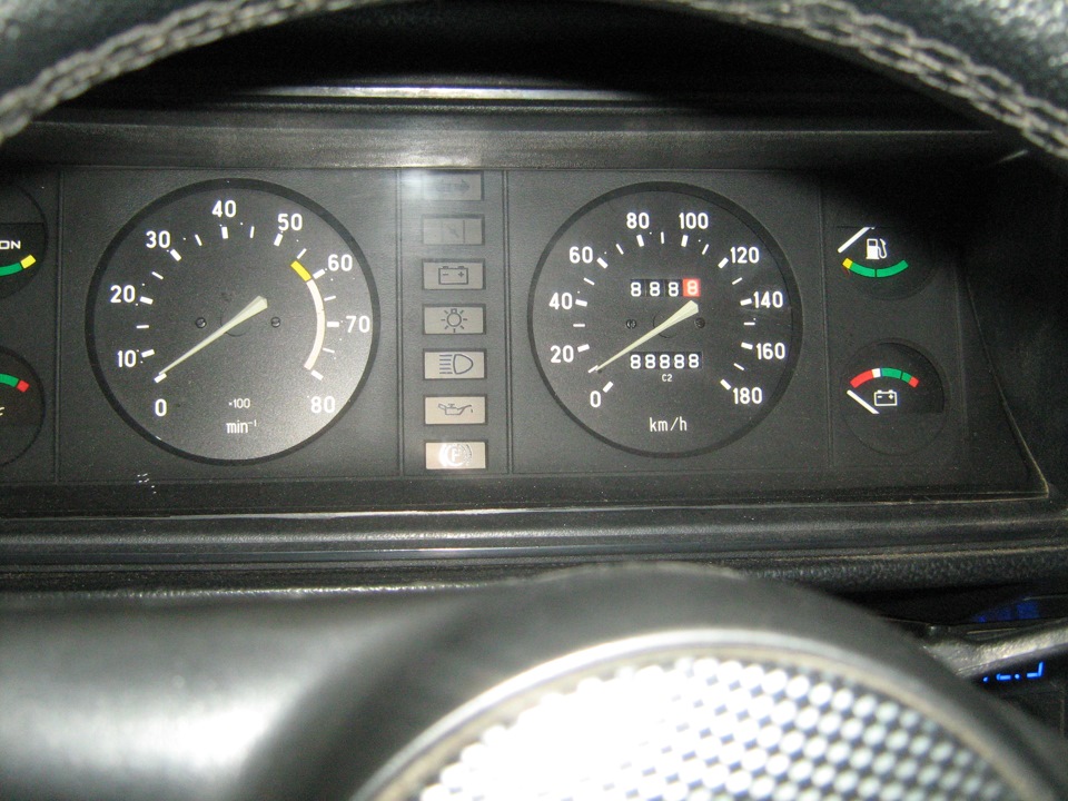

Доброго всем времени суток!Катался вчера в сторону Ольховки, точнее в Каменобродский мужской монастырь.Дважды думал не доеду туда почему то падала температура и тяга пять минут постоишь и всё вроде нормально.В итоге доехал, а от туда как воткнул пятую так до самого Камышина 100 и 100 км без остановки, короче МИСТИКА, по приезду загоняя в гараж пробег…
