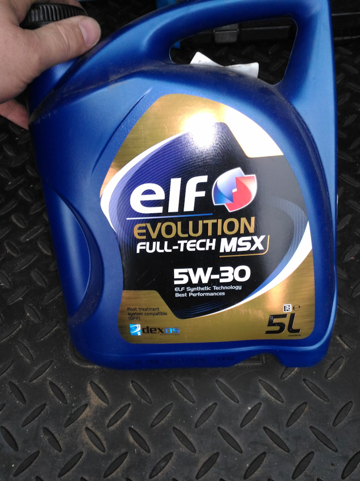

В коробас заливал Монол 1800р канистра 4л, полет нормальный.В двиг залил Рольф 5в40, пока норм, 4т проехал уровень, пробег 234т
По двигателю Elf лил до подорожания(

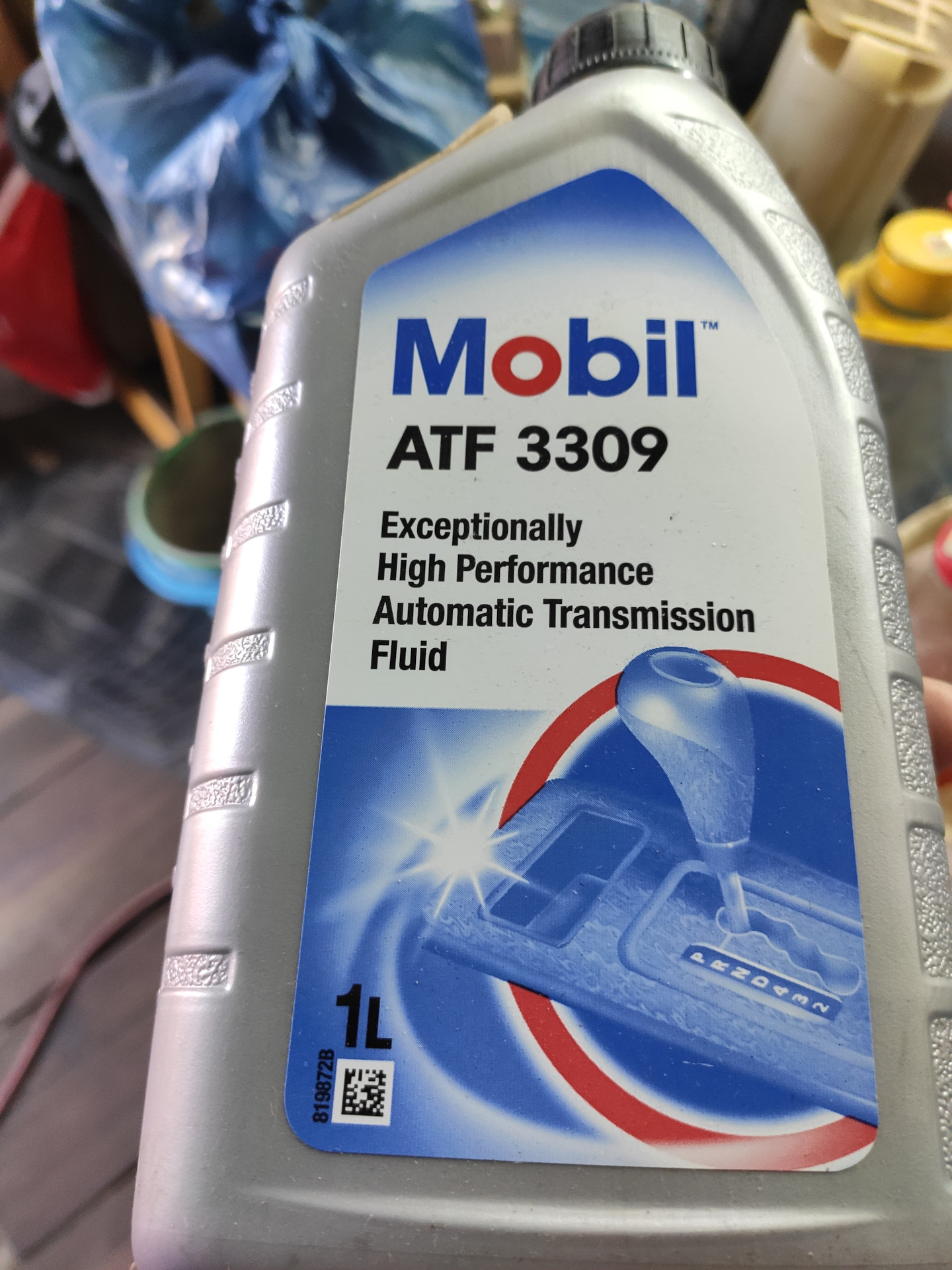

Mobil ATF 3309

в мотор лил всегда кастрол эдж, последние 2 замены ELF. и то и то хорошее. но сейчас надо отталкиваться от наличия и цены
