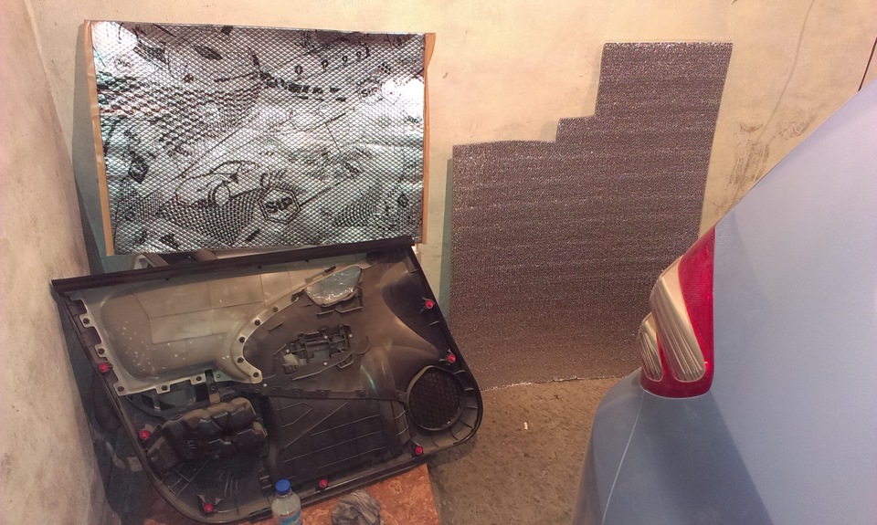

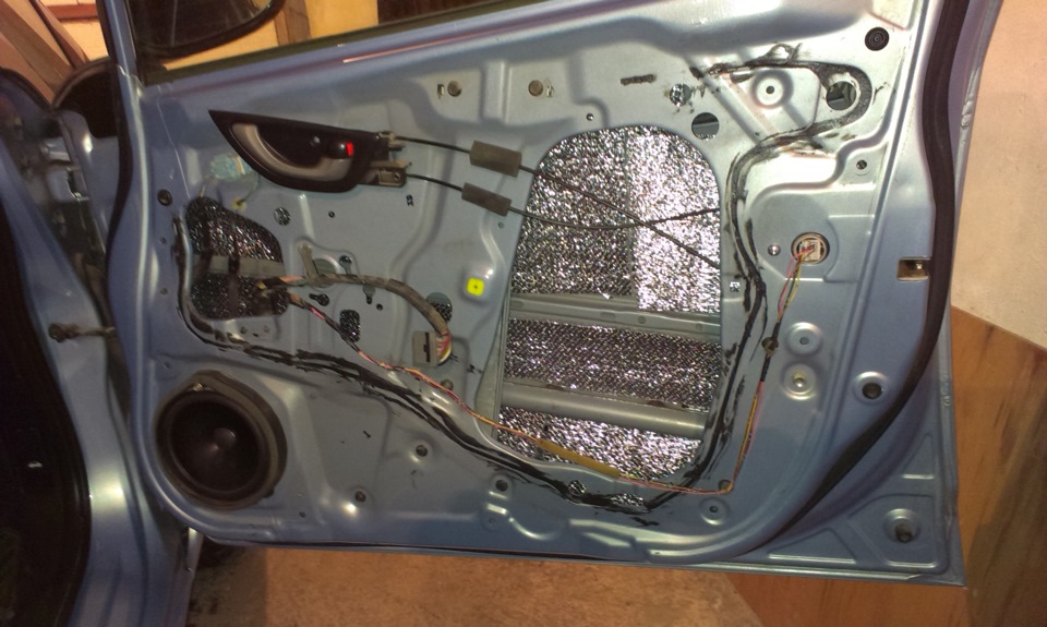

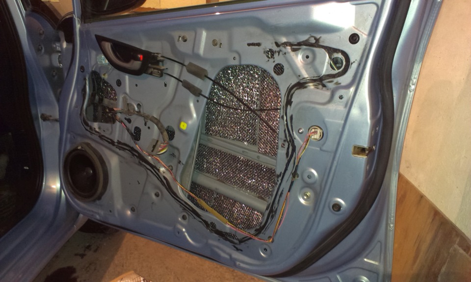

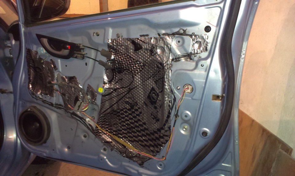

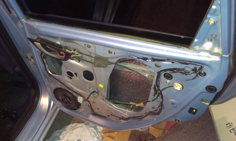

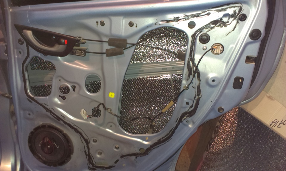

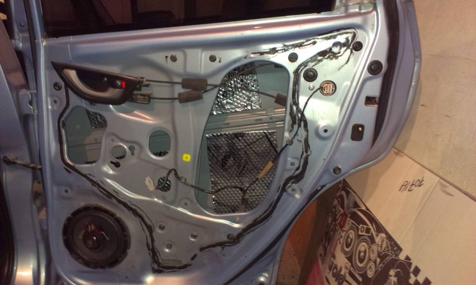

Дошли руки заняться шумкой дверей. Прикупил STP Вибропласт iSilver20 (6 листов*190р), STP Акцент 10 ЛМ КС (2 листа*450р), и STP Бипласт 10К (2 листа * 500р). На 4 двери хватило и даже немного осталось бипласта. Клеил на внутреннюю поверхность двери вибру, поверх вибры акцент, далее заклеил технологические отверстия виброй, обшивку дверей изнутри проклеил бипластом. Резельтат порадовал, двери стали тяжелее, закрываются с приятным звуком, а не как консервная банка. Обшивка дверей не скрипит. Звук от колонок стал ощутимо лучше. остался доволен как слон)))
