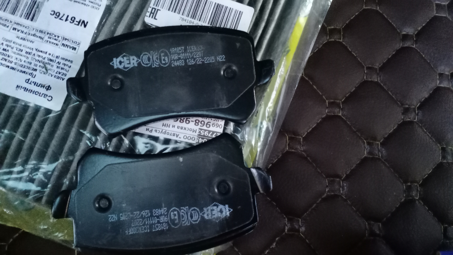

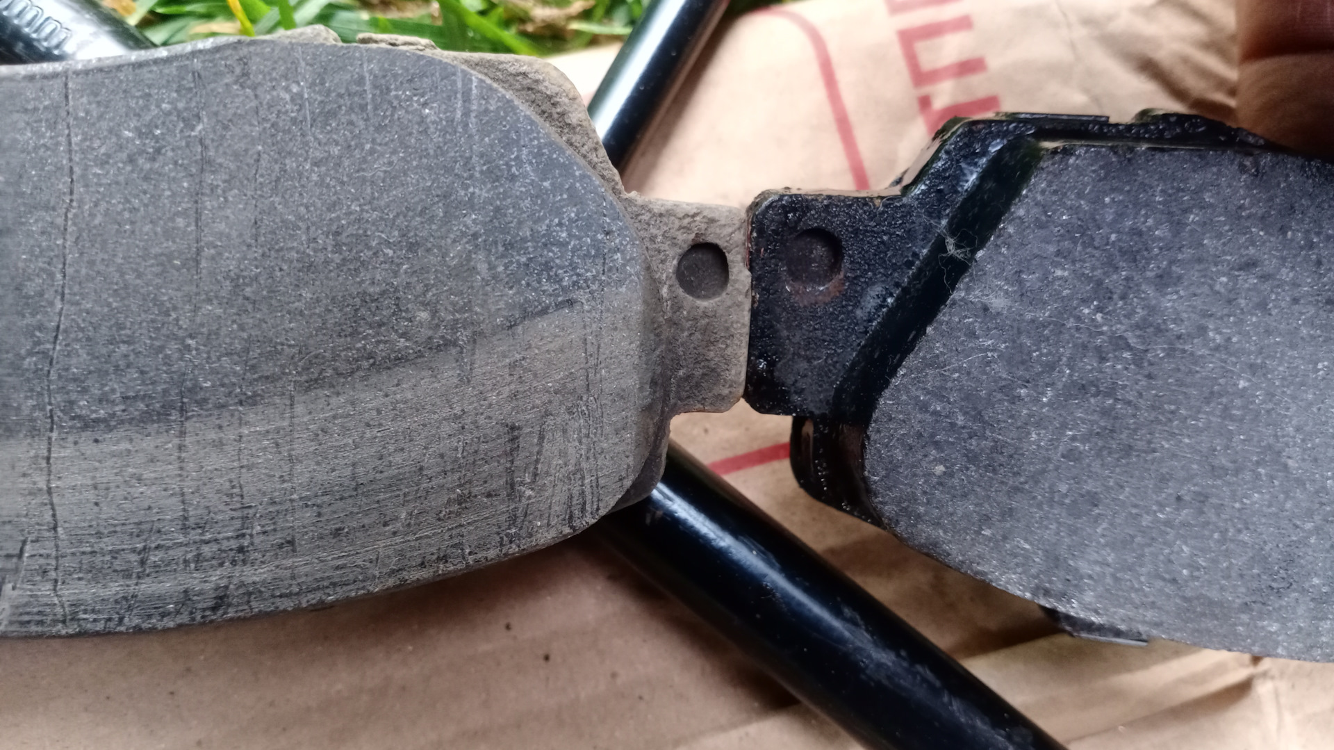

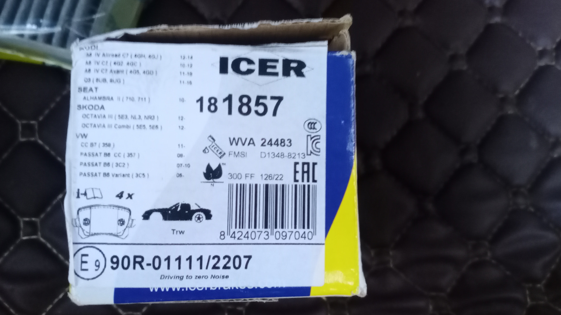

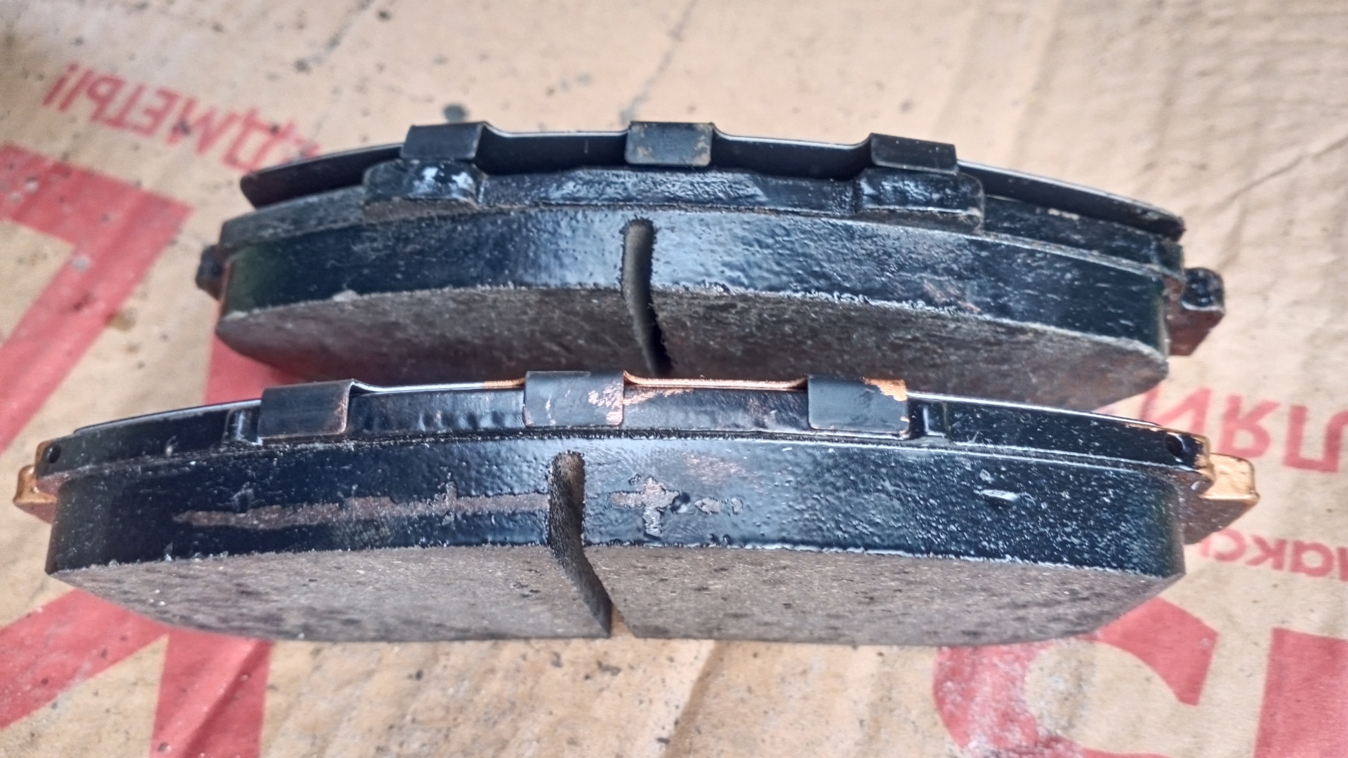

Заказал испаньольские колодки Васер. 😍 Их к нам уже не поставляют и распродают остатки. 😔В итоге задние колодки адекватные, а передние попались с браком. 😡🤬Теперь у меня гибридная тормозная система. 💥Подробнее о гибридной системе читайте ниже.🛑
Итак. Через сайт ведро про я заказал вкруг испаньйольские колготки… 🔥🔥🔥Выбирал не самые дешёвые по поставщику и так, чтобы не в одном экземпляре были на складе.

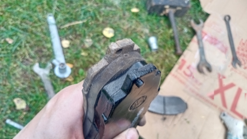

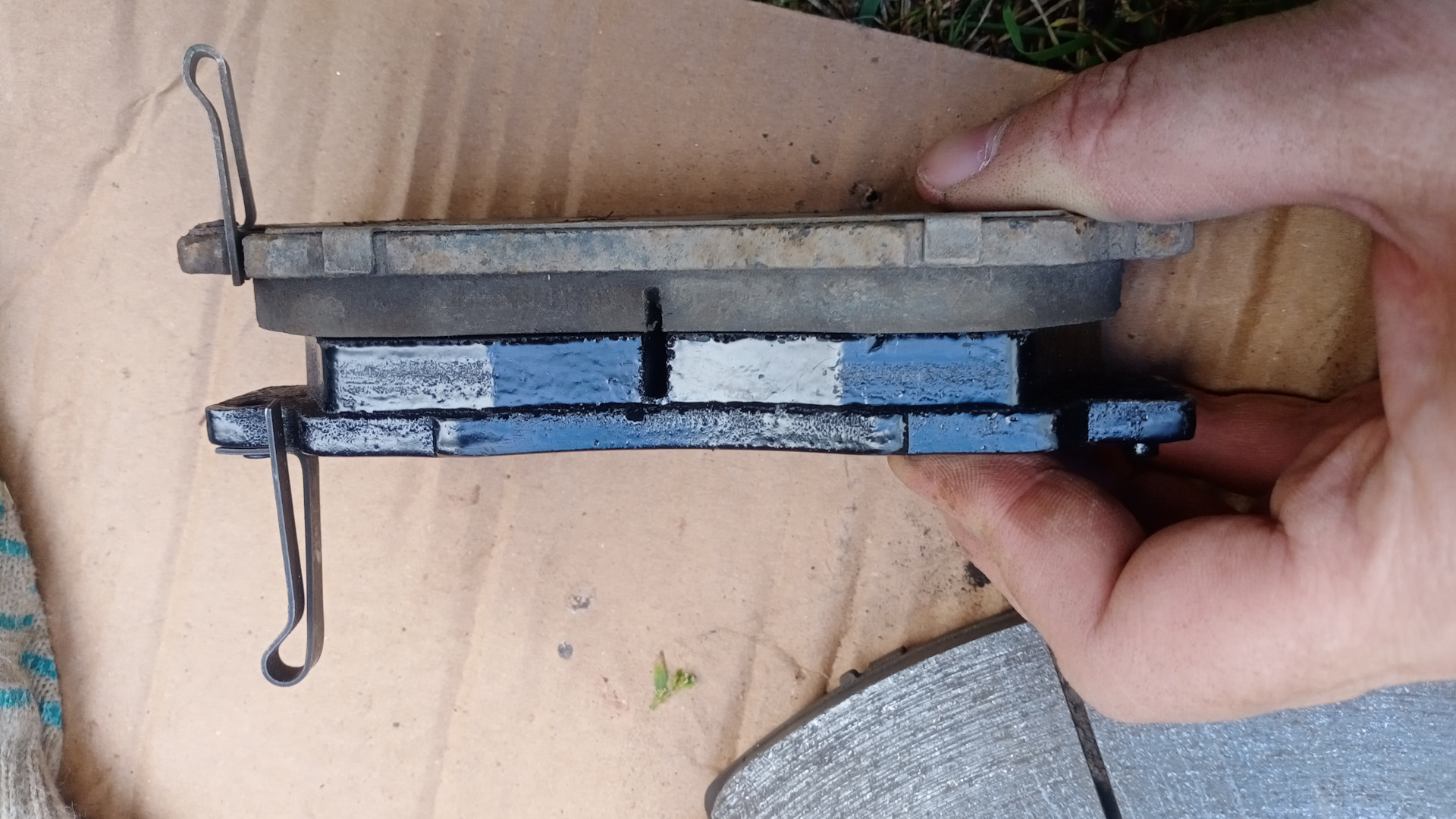

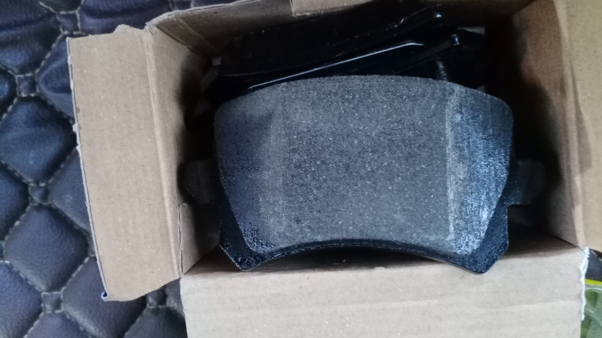

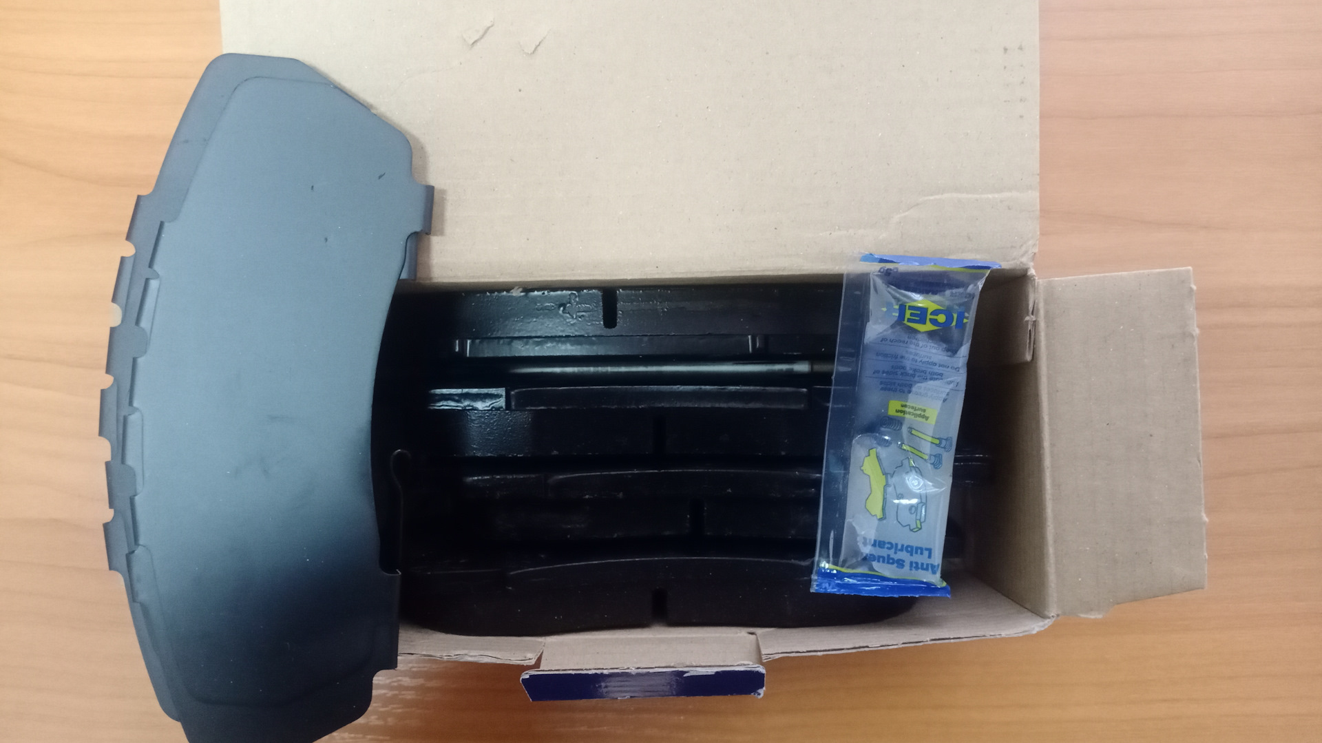

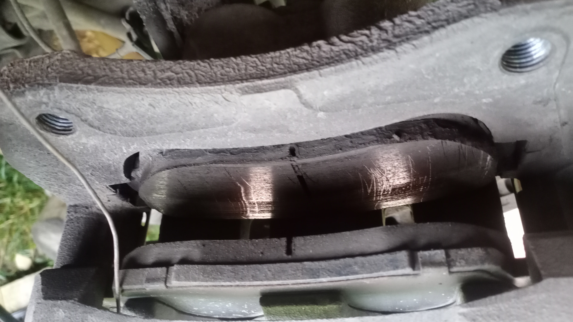

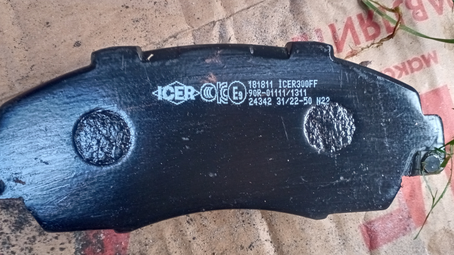

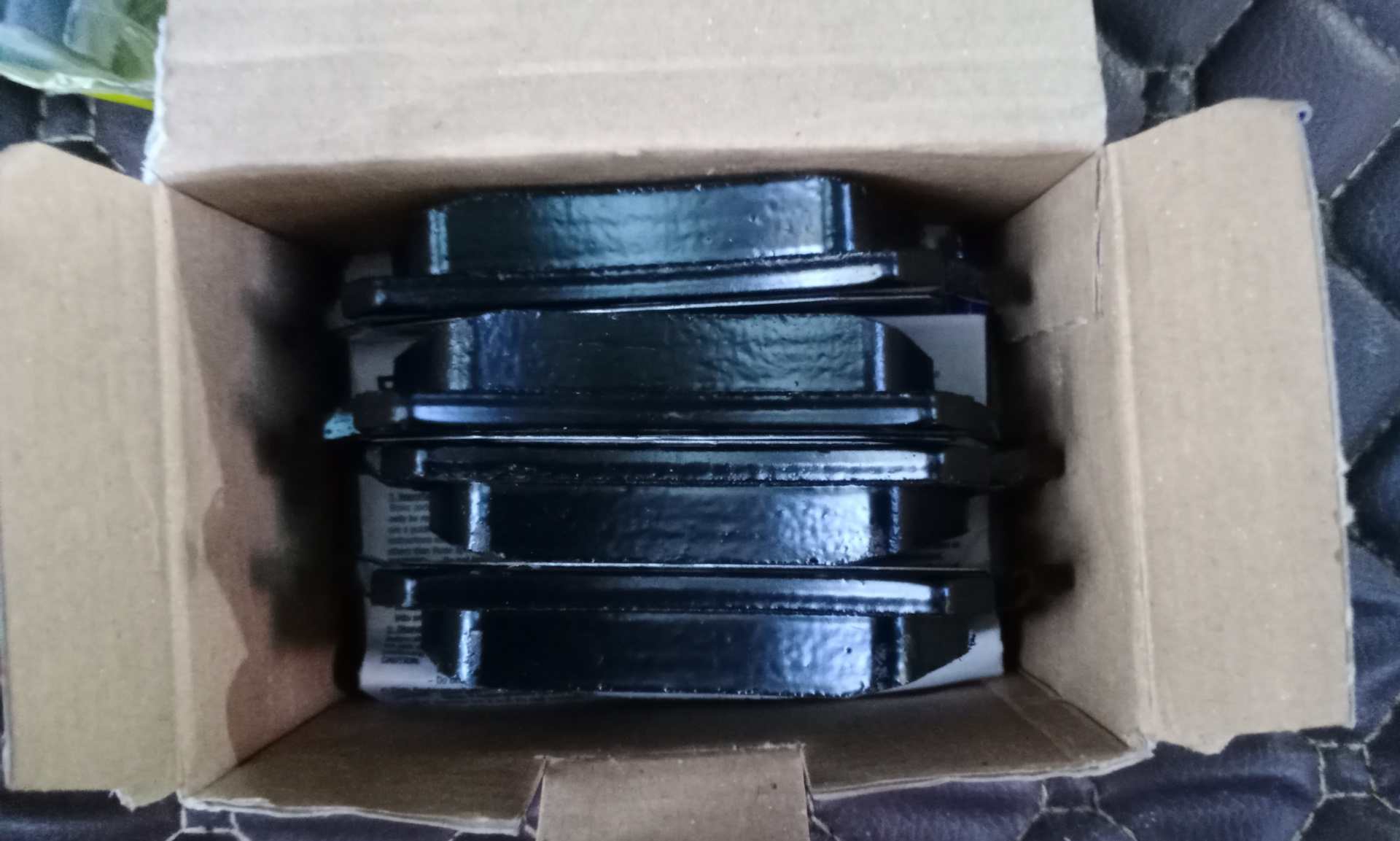

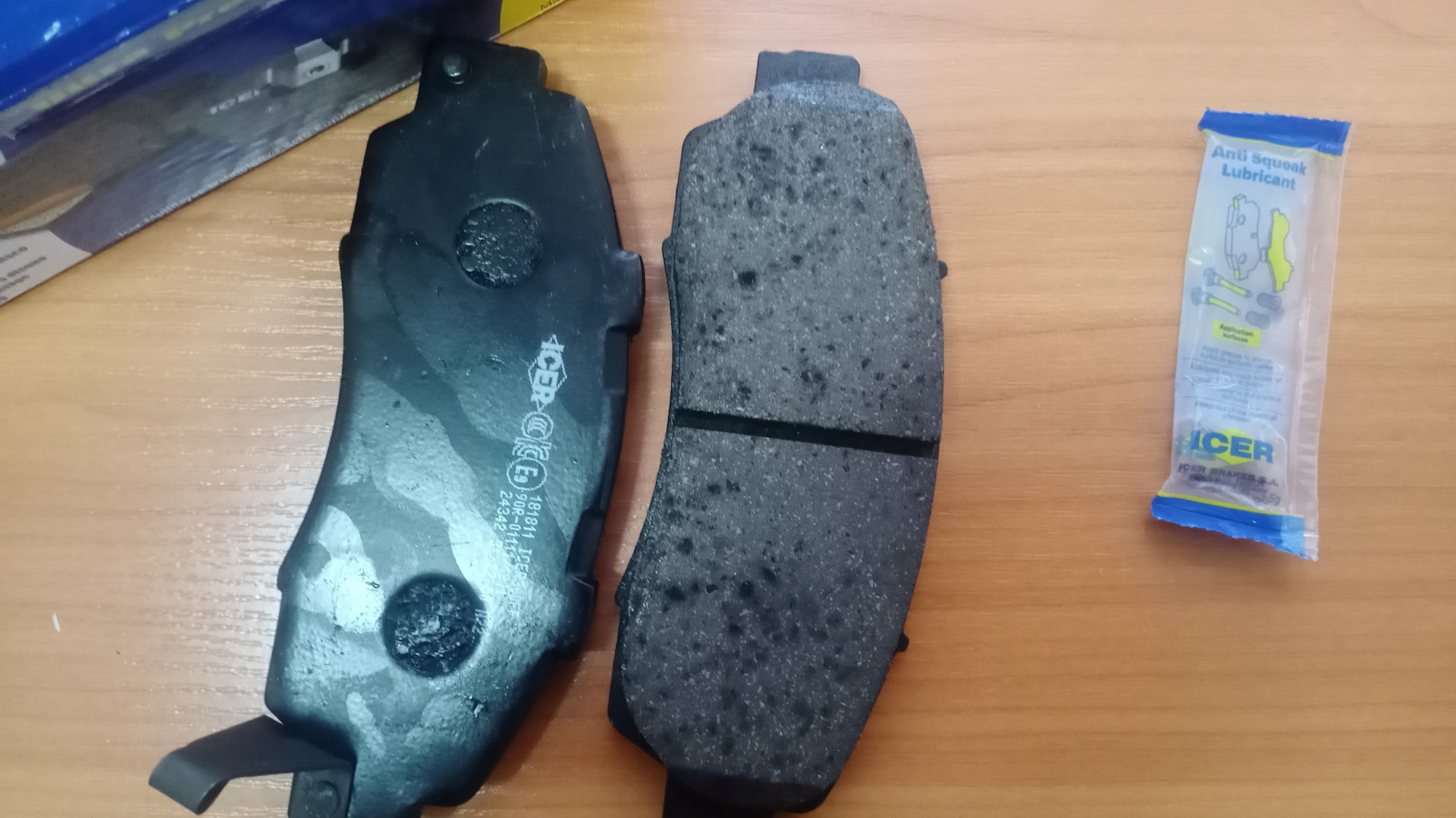

Пришли колодки. 🚶Внешне всё нормально. 🧟Колодочки передние в комплекте: колодки, противоскрипные пластины, инструкция и лубрикант; колодки задние — сами колодки, винтики со смазкой синей на резьбе, инструкция и лубрикант. Один суппорт переобул. Все встало на штатные места.🦸

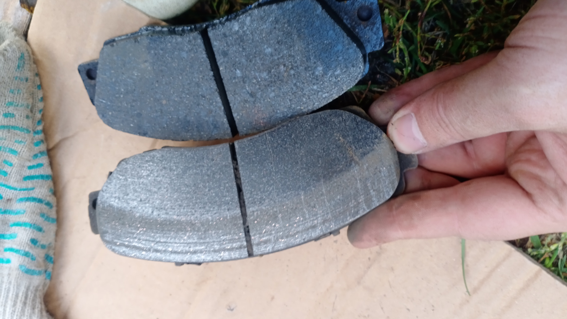

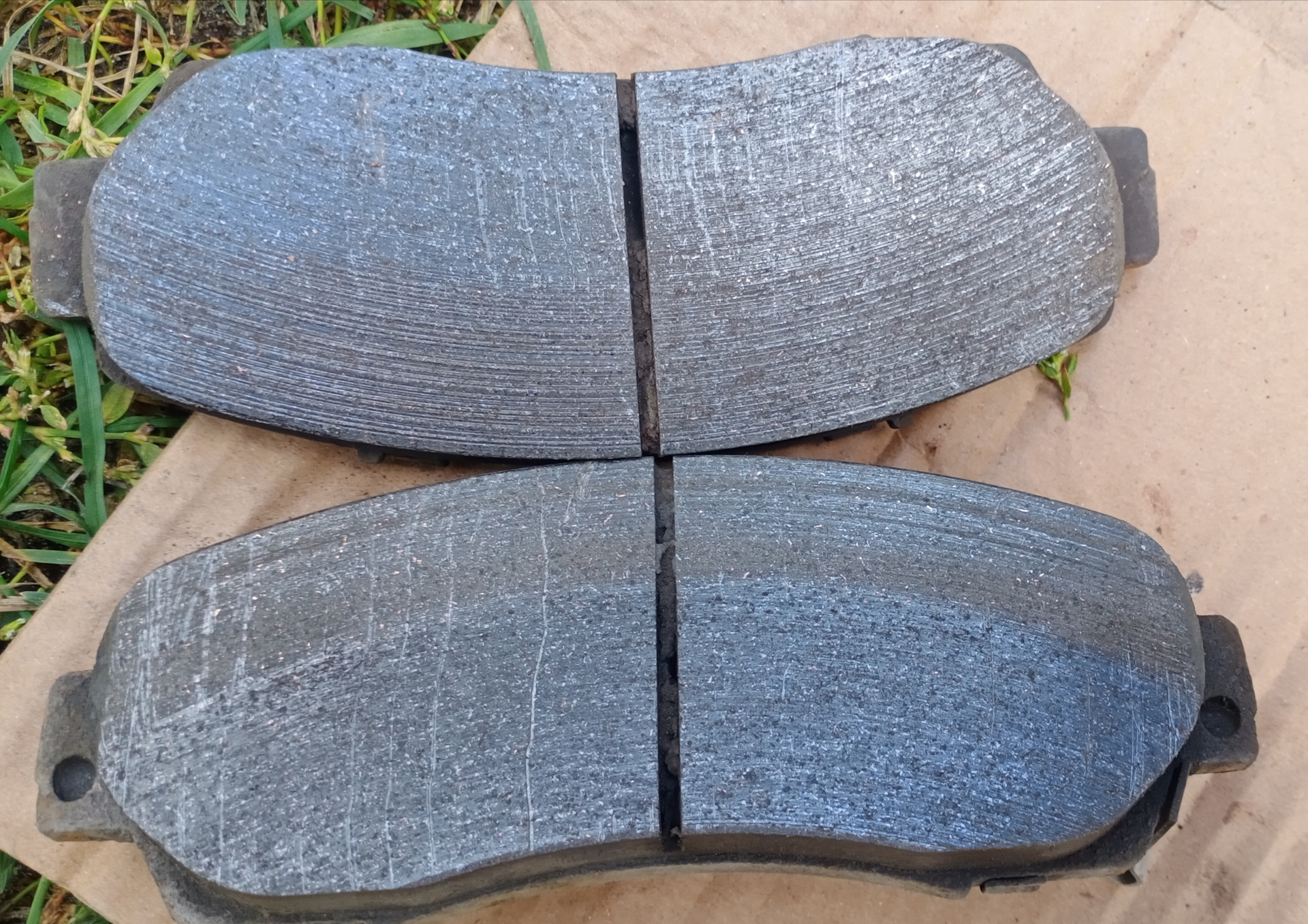

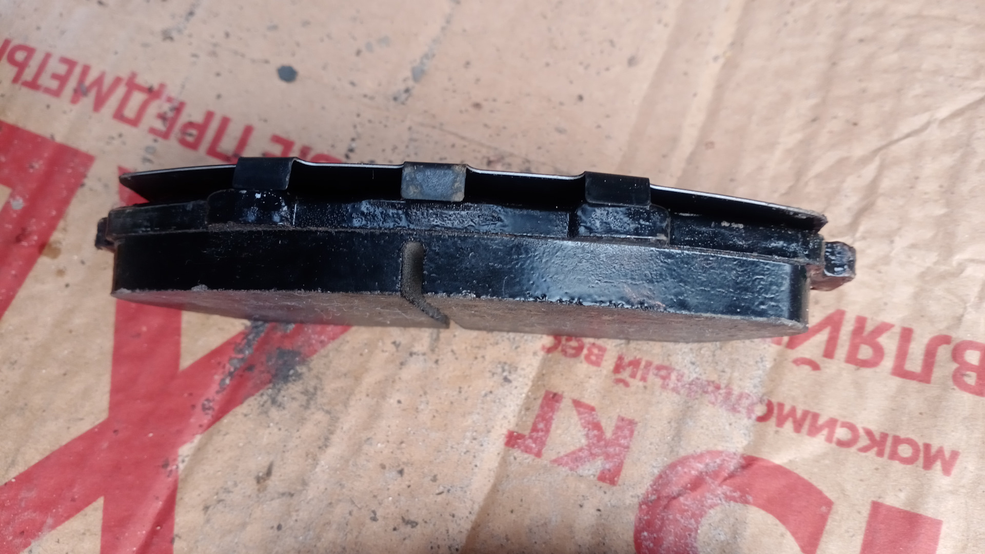

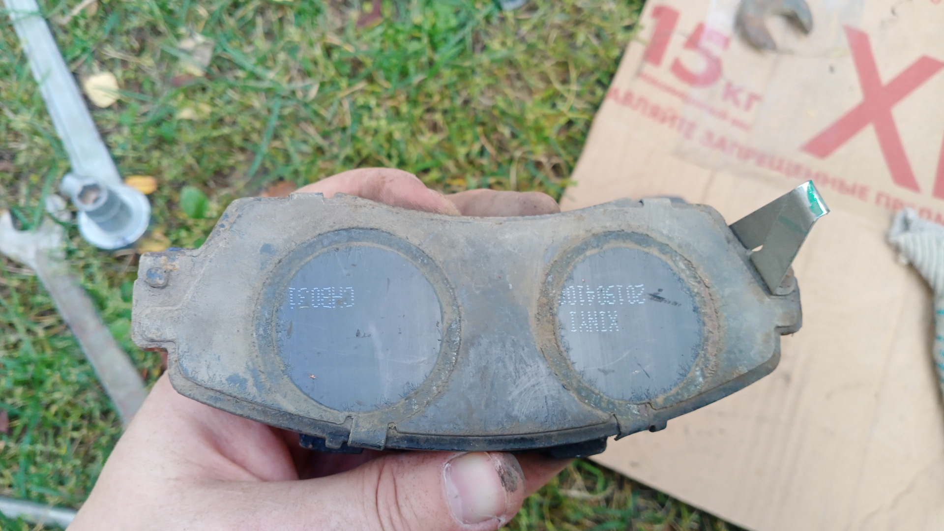

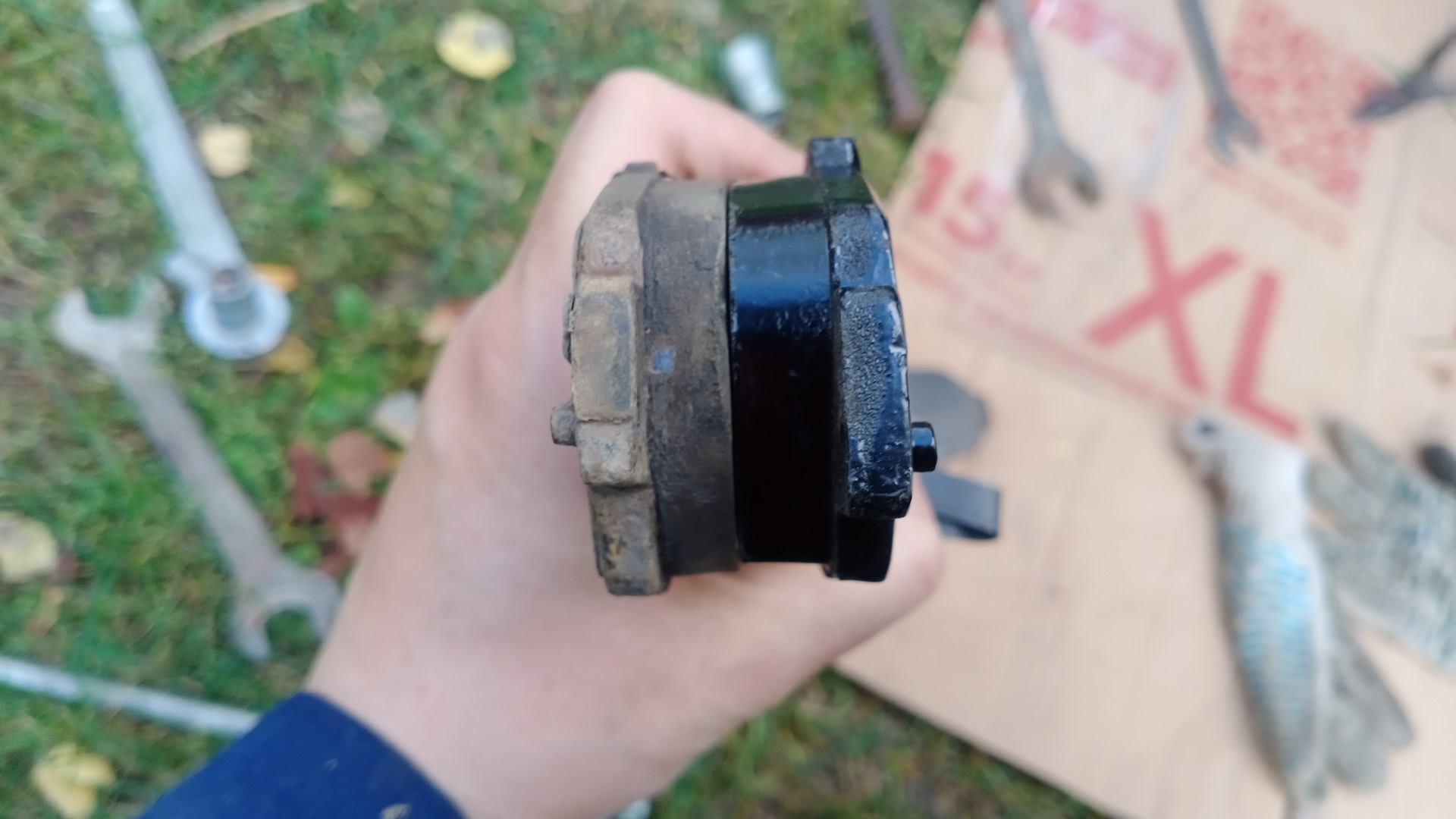

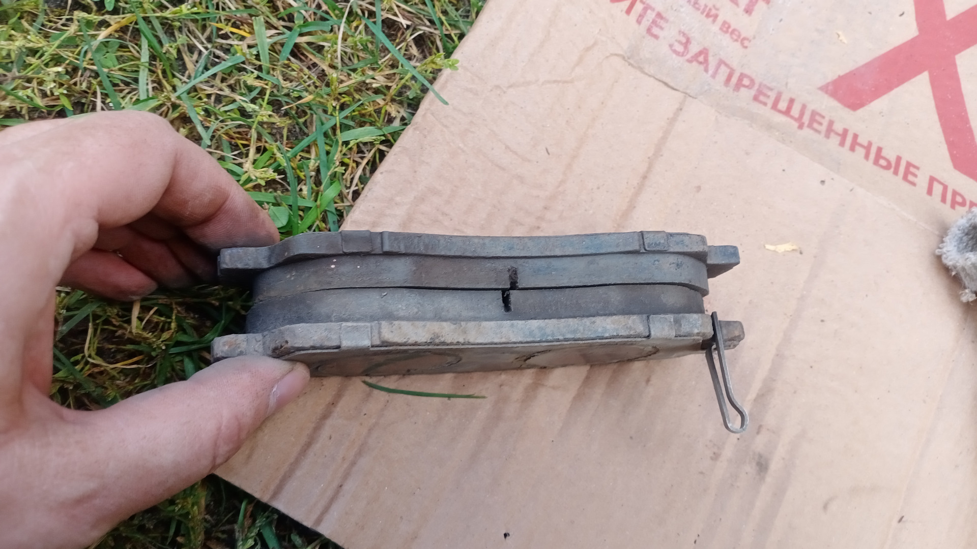

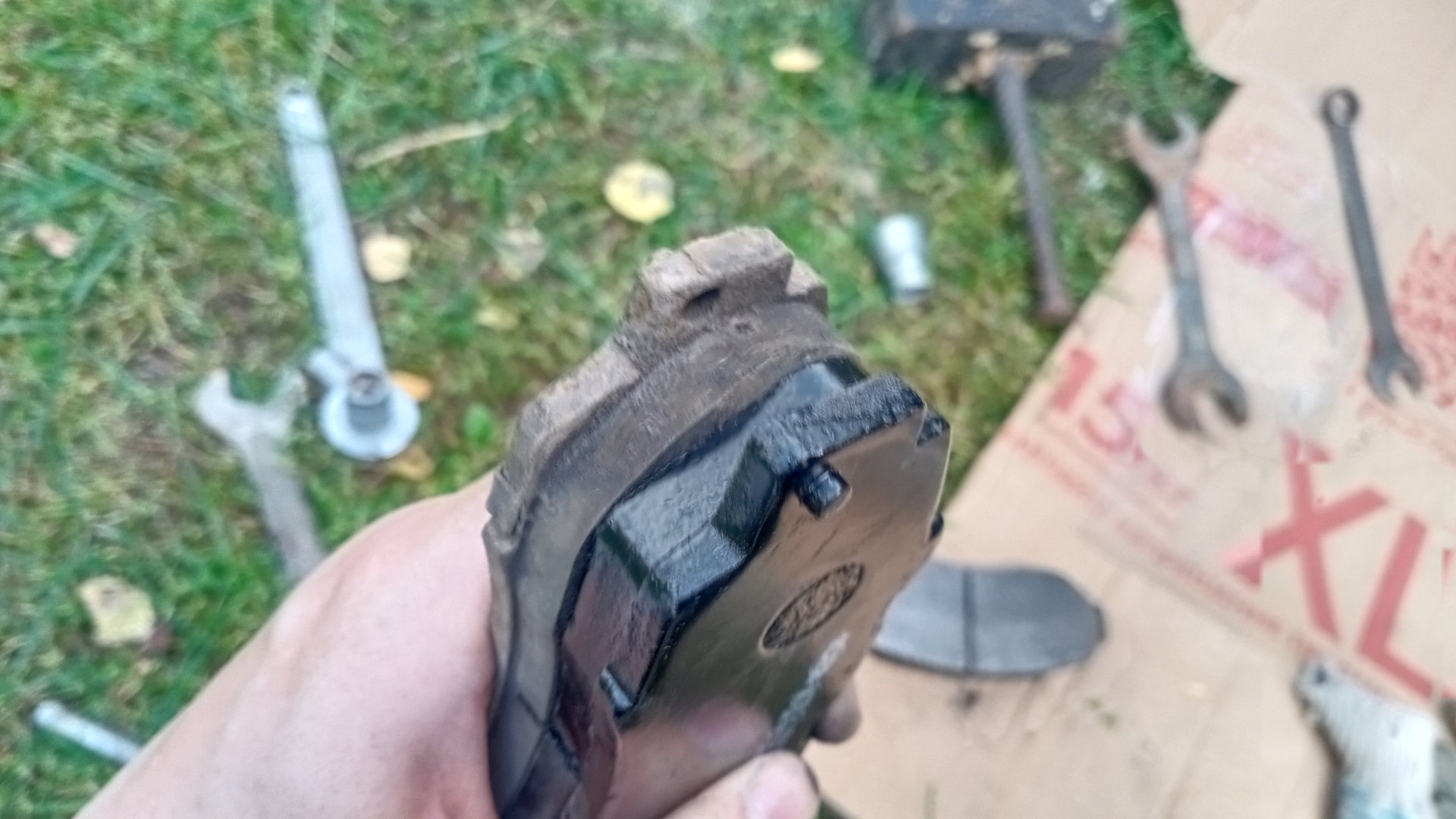

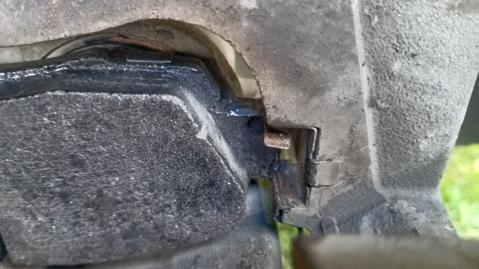

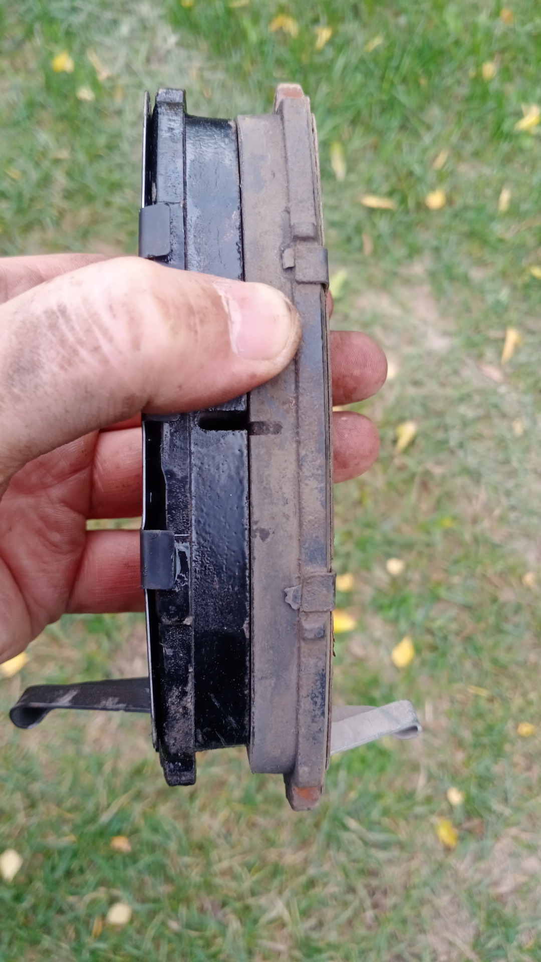

А вот со вторым суппортом начались свистопляски… 💃🕺Не лезет колодка, которая с пружинкой индикатором износа, в штатное место. мучился несколько минут . потом решил примерить к родной колодке. Заметил, что ушки шире, чем у родной. И почему то именно на эту колодку плохо одевалась, и, соответственно, плохо держалась противоскрипная пластина, в добавок противоскрипная пластина упиралась в пружинку индикатор износа… Офис ведро про в 50 км от меня, один суппорт переобул. Что делать? Пошел, вытянул переноску, достал болгарку. И подточил ушки… Вроде все хорошо… 🤗🤗😄😄😄Да ничего хорошего. 😡😡😡Колодка встала на место, но оказалась впридачу ещё и короче… 🤬🤬🤬Что делать? Решил оставить родную одну, вторую установил новую.🥺🥺🥺
Задние колодки сменил без проблем и свистопляски! Достаточно быстро.💣👍
Теперь у меня вкруг стоят испаньёльские колодки Васер и одна родная колодочка — гибридная тормозная система.🤔🤔🤔
Итого: спустя 60 км пробега по городу (ещё колодки не притерлись) торможение стало менее ватным.
По утрам теперь нет скрипа от колодок даже во влажную погоду.👏

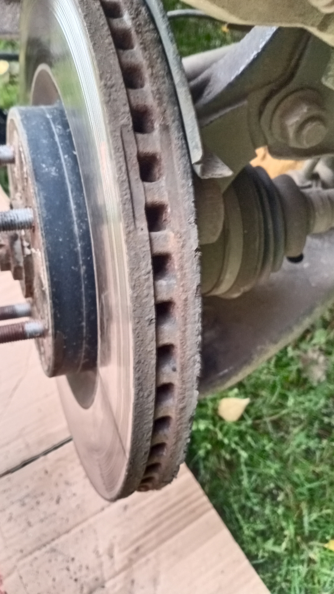

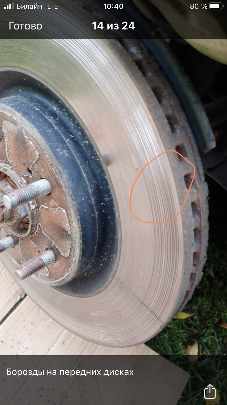

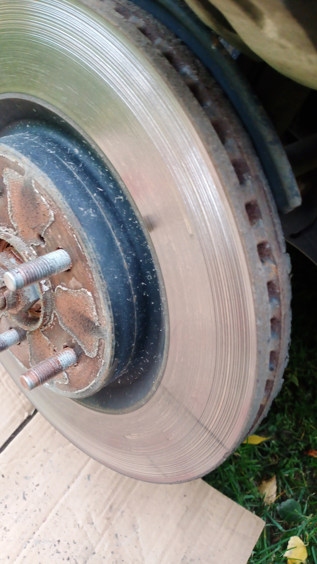

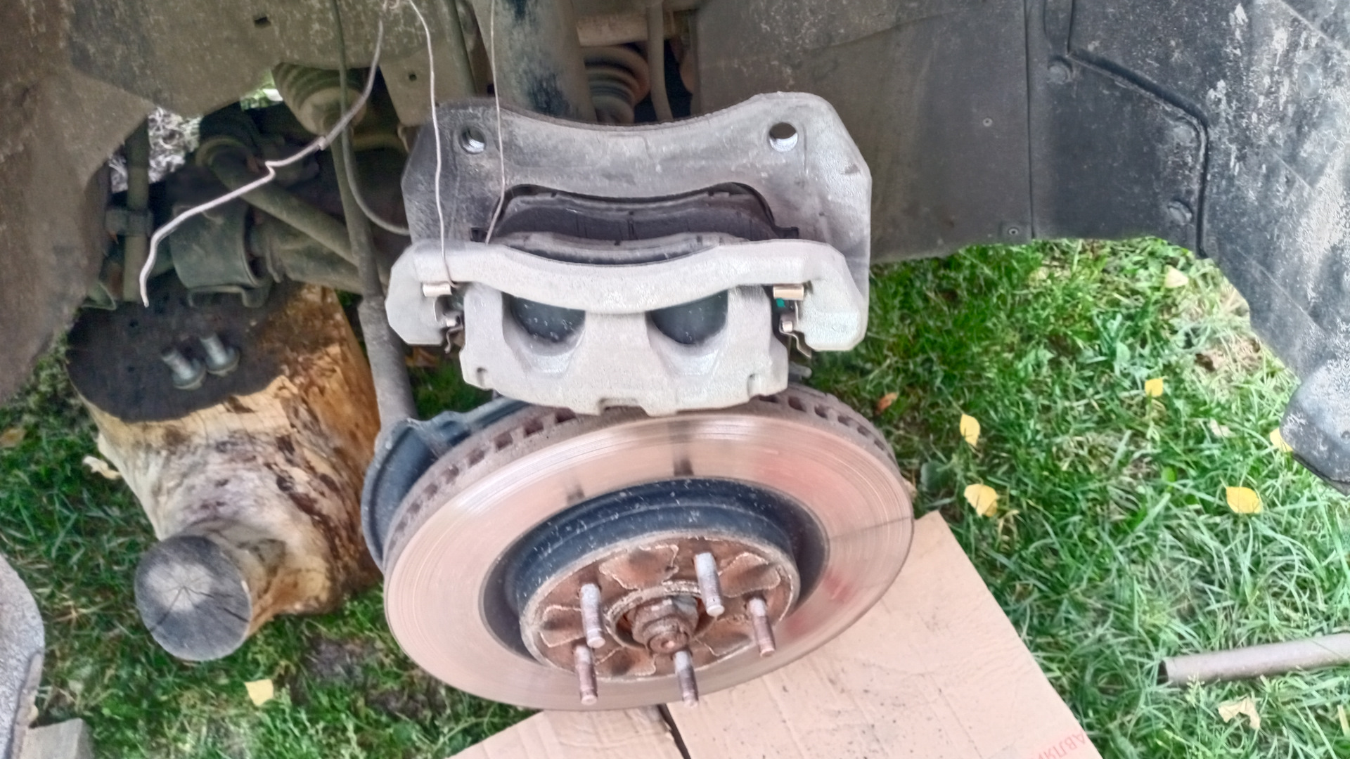

У вас диск «поплыл».Колодками не исправишь.
Что значит поплыл?
На вольво тормозные диски идут из пенопласта). В целях безопасности))
Вот, если в дождь менять они уплыть могут.
В общем нам не грозит это.
Да-да.Живите в своём мире китайских недоилюзий
irbis008
Что значит поплыл?
Вот эти борозды говорят о том, что диск стал мягче от перегрева или просто от температуры.У куги 2 такие же проблемы с тормозами
Биения нет дисков… Покатаюсь так. Потом сменю диски и колодки. Диски обыкновенные на семёрке, колодки никакие, поэтому такой эффект практически на всех семерках, особенно тех, кто в грязи — на грунтовки в межсезонье заезжает
Тут дело не в колодках.Нарушено охлаждение дисков
А оно раньше было? Если борозды появляются уже к 10-15 тыс пробега…
Не удивили.На куге так тоже было.Выход был один Диски и колодки ate.
Спасибо за совет. Возьму на заметку.
