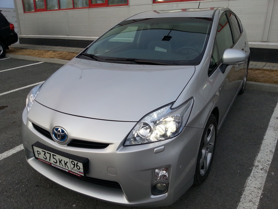

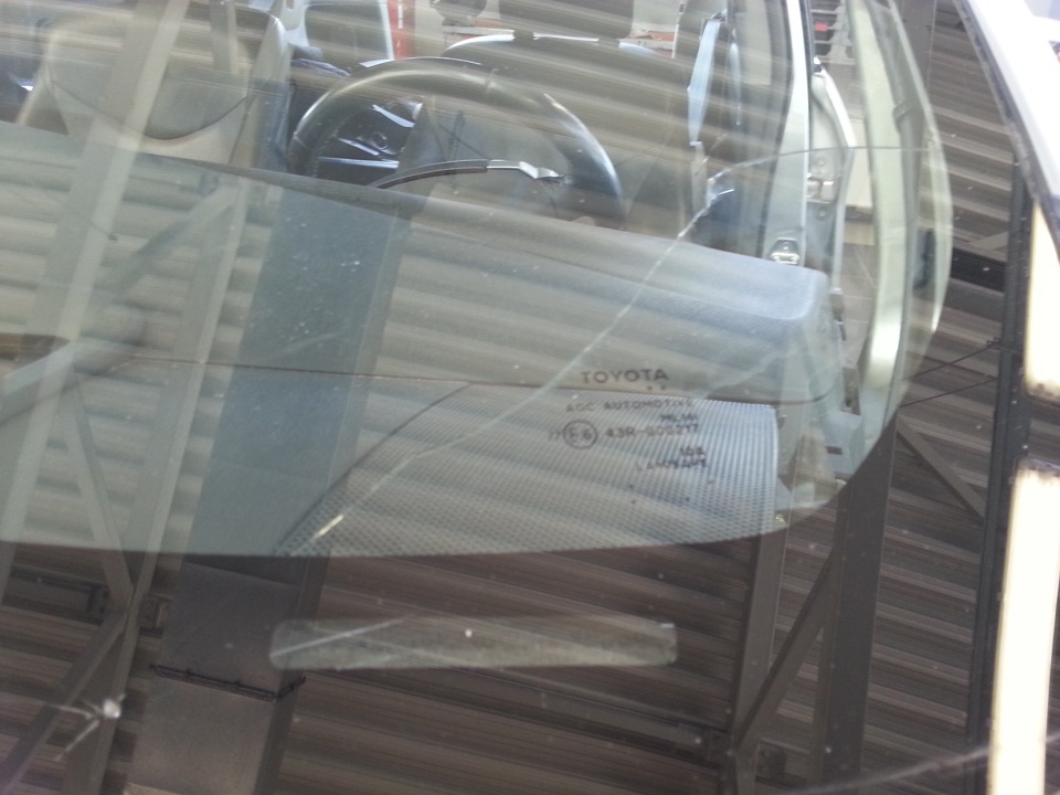

Ещё при покупке автомобиля заметил небольшую трещину на лобовом стекле, которая пошла от прилетевшего камня. Повреждение стекла было небольшое, в левом нижнем углу и особо не мешало. Недавно пошла ещё одна трещина с противоположной стороны. Решил не ремонтировать, а просто заменить стекло на новое.
В поисках стекла был "немного" шокирован ценами. Оригинальное стекло AGC с кат. номером 56101-47909 стоит 62000 руб. Замена номера 56101-47998 и аналог от Pilkington — в пределах 40000 руб. Отдавать такие деньги за стекло я пока не готов…

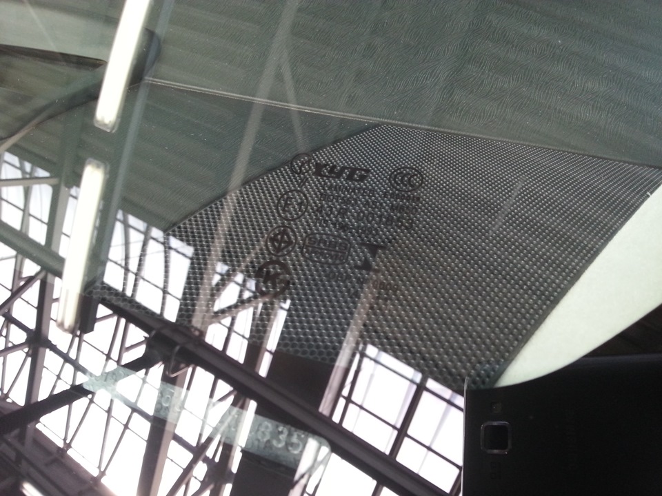

Искал предложения других производителей. В нашей деревне оказалось немного вариантов. Мой психологический рубеж за новое стекло был в пределах 10-12 тыс. рублей, но за эти деньги ничего достойного не нашел, даже под заказ. В итоге купил стекло китайского производителя Xinyi Glass Holdings Ltd. — XYG с кросс-номером ZVW3009LVCPSLFWX за 4680 руб. и оригинальную уплотнительную резинку 75533-47050 за 1060 руб. Из особенностей — плавное затемнение верхней части стекла, шелкография соответствует оригиналу, есть место для датчика дождя, но отсутствует металлическое крепление датчика, как и крепление зеркала. Эти детали я заранее снял с другого (разбитого) оригинального стекла и переклеил на новое. Качество самого стекла оказалось хорошее, "картинка" без искажений.

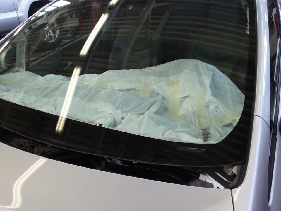

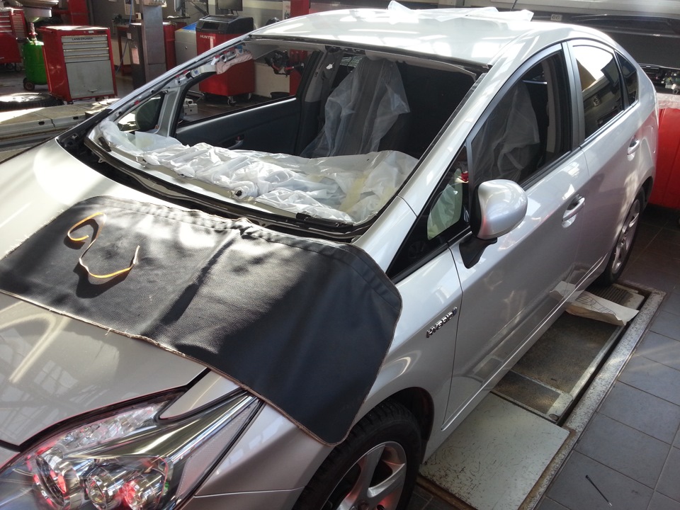

Для замены стекла я снял механизм стеклоочистителей, обшивки стоек и верхнюю часть приборной панели. Работу по вырезке старого стекла и вклейке нового выполнял специалист со спец. инструментом.
После замены стекла, зеркало, датчик дождя и видеорегистратор с радар-детектором вернулись на прежние места.

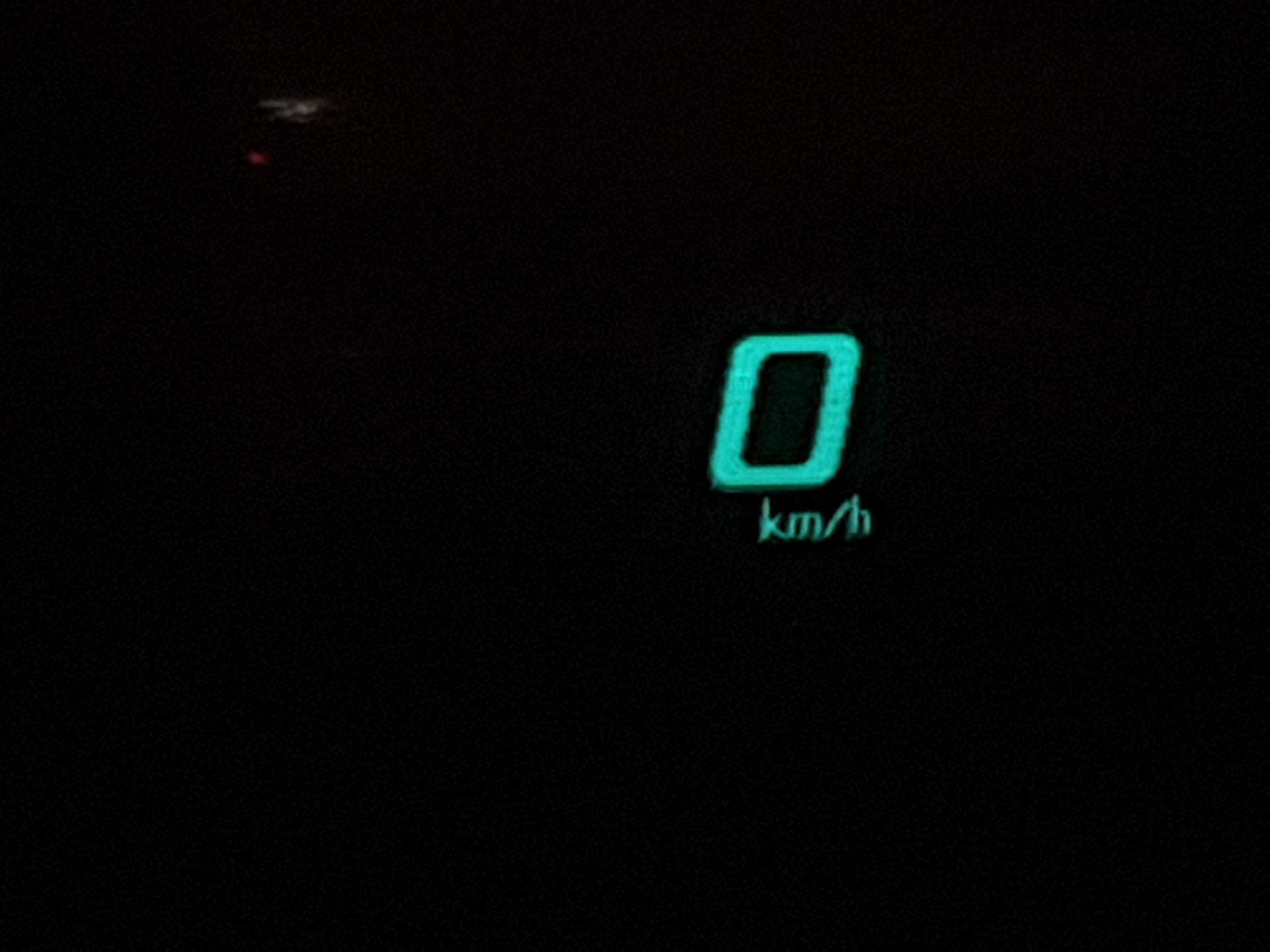

Оригинальное заводское стекло имеет специальную клиновидную плёнку внутри стекла, которая направляет отражение света под определённым углом, благодаря чему обеспечивается чёткое отображение проекции HUD. Стёкла других производителей изготовлены по обычной технологии, в результате чего проекция немного двоится, отражаясь от обоих слоёв стекла. Ничего не поделать, это плата за экономию. (-‿-)
Несколько дней поездил с новым стеклом. На ходу двоение проекции практически не заметно и не раздражает. Впечатления положительные.

Игорь помоги определится, на моем Плюсе HUD и датчики дождя и света, поймал камень и пошла трещина.
Предлагают Nord Glass за 165 евро, новое, с работой, и сразу предупредили четкость HUD-а будет процентов на 30 хуже. Спасибо за наглядные фото, как со временем привык? или искать контрактную (по деньгам наверное не дешевле нового Nord Glass)
Считается, что Nord Glass делает нормальные стёкла. Проекция будет не идеальная, но вполне читаемая. Почему-то, двоение хорошо видно только на фото, в реальности всё выглядит не так страшно ))

Недавно попытался ездить без HUD — не выдержал, через два дня включил :)

Костя, это был единственный доступный вариант в ценовом диапазоне до 15000 руб. Проекция не двоится только на специальных стёклах с маркировкой HUD. Их стоимость начинается примерно от 40000 руб. Так что между китайским XYG за 5, польским Nord Glass за 17 и каким-нибудь Pilkington за 25 разница будет небольшая. Даже если купить оригинальное стекло для комплектации без HUD, то двоиться будет точно также. Это именно та безысходность, когда покупка оригинала совершенно не оправдана в финансовом плане.
