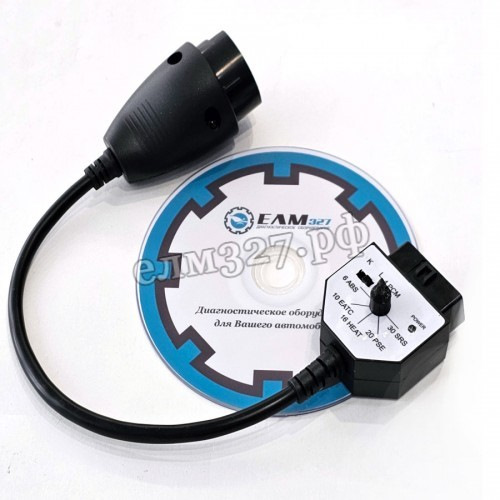

Сегодня своими силами узнал что на Мерседес 210 2.2 дизель 2000 года он же и Рестайл вот такая распиновка диагностического разъёма он же и 38 пиновый
Мы имеем 1 пин масса и 3 пин + 12 вольт постоянных ! Это питание
Остальные пины это К линия различных блоков
Скрутив все эти К линии одну скрутку будут работать не все блоки поэтому для диагностики этого автомобиля через обд 2 сканер у меня он Делфи ! Подключения каждой К линии происходит по очередно к диагностическому разъёма сканера !
Но на этом я не остановлюсь я хочу себе разъём обд 2 в салоне удобном месте для меня и что б не видно было что б Типо без колхоза во первых это удобно во вторых можно диагностировать и смотреть данные в реальном времени на ходу и с закрытом капотом можно проводить диагностику не выходя из машины сидя на сидении особенно в непогоду и холода в третих я хочу
Но не так то просто как бы это казалось нет я не про то что где найти разъём обд 2 найти провода и как подключать ! Разъём обд 2 можно заказать на алиэкспресс их там полно или купить на какой нибудь разборки с какой нибудь машины, провода можно использовать совершенно любые какие душе угодно про подключения я покажу и расскажу ! Вопрос в. Том что в моей диагностики как я ранее писал Делфи не смотря на 16 пиновый разъём используется всего 3 провода это +- и К линия ! Тоесть +- подключить это не проблема а вот как подключить К линии всех блоков одновременно к одной Ответной К линии разъёма диагностики ? Можно скрутить все К линии автомобиля в одну и подключить к диагностики работать будут абс автомат климат и замок ! Все остальные блоки не корректно, этот случай по скрутить все К линии в одну я сразу же исключил тк должно все работать и все правильно ! скажу проще к моей диагностики подключатся К линии должны по очереди в соотвествии какой вам блок нужен тоесть надо акпп подключаем 6пин из разъёма 38 к разъёму обд 7 пин будет доступен автомат
Надо например аирбег они же подушки подключаем 30 пин 38 разъёма к одб 2 пин 7 ( естественно перед этим вытянув пин автомата ) но это все долго вставлять перепинововать и тд темболее мы делаем обд 2 в салоне для удобства а не для геморроя какие у меня мысли и идеи по этому поводу ? Мысли есть и идеи уже есть об этом расскажу чуть позже кому интересно следите за новостями если есть какие то вопросы задавайте чем смогу помогу

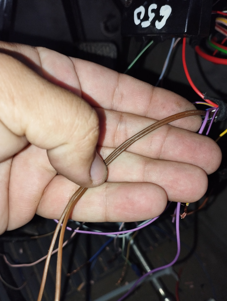

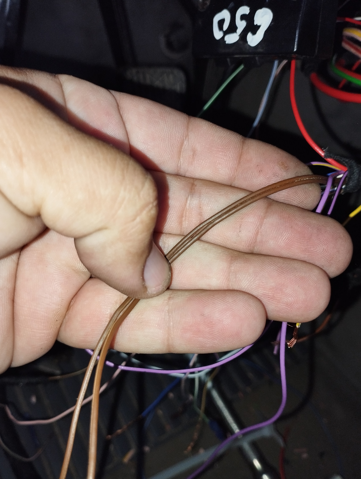

Дорогой друг помоги мне понять что делать так, чтобы ЭБУ дала разрешение на запуск стартера? 2литровый мотор инжектор, от 210 мерса автомат, ее проводка коса вместе с ЭБУ замком ключом и блокиратором установлено на 124 Мерседес. Мне удалось оживить включить ЭБУ через блок реле, мне удается с помощью ключа рыбки и блокиратора, крутить ключа на все положения, при положение ключа прокрутки стартера, выдаётся питание на провод фиолетового цвета. Теперь про проблем, я не знаю на какую провод соединяется провод фиолетовый на ЭБУ какой провод. Второй вопрос не знаю куда идут от замка два коричневый провода, один из них красной полосой. Когда я проверяю одну из красной полосой с помощью проверочного диода, то это диод моргает 4 раза постоянно. Помогите мне пожалуйста?
Ухх тяжело ответить сходу ! Если эбу двс и замок с автомата, то им нужен и селектор акпп видишь иначе стартер работать не будет
