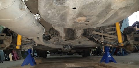

Работа над машиной потихонечку продолжается, по мелочи по мелочи то тут то там дорабатываются мелкие детали.

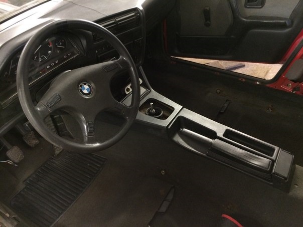

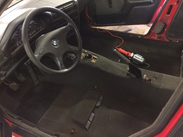

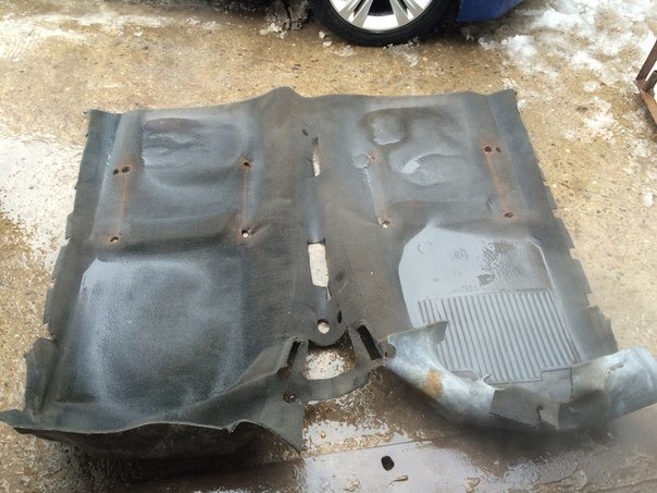

Потихонечку собираю салон назад, отмыл ковёр в салоне и всю обшивку в багажнике, стало немного чище.

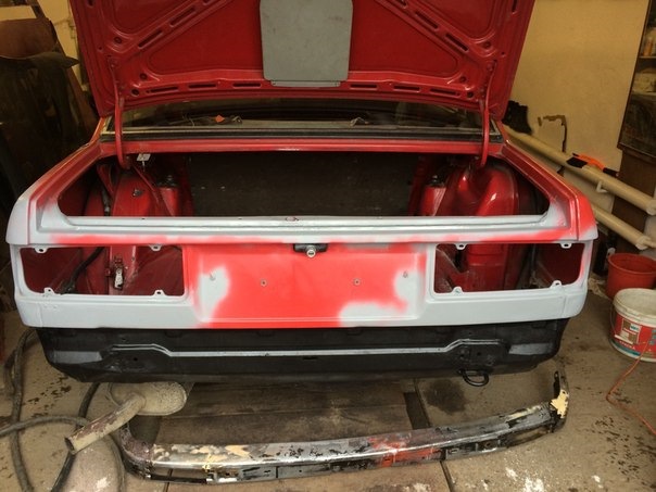

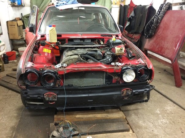

Загрунтовал и примерил другой фартук, встаёт отлично, заодно повесил мерседесовский вентилятор на радиатор, фото сделать забыл.

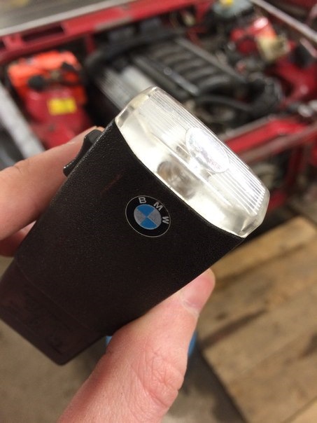

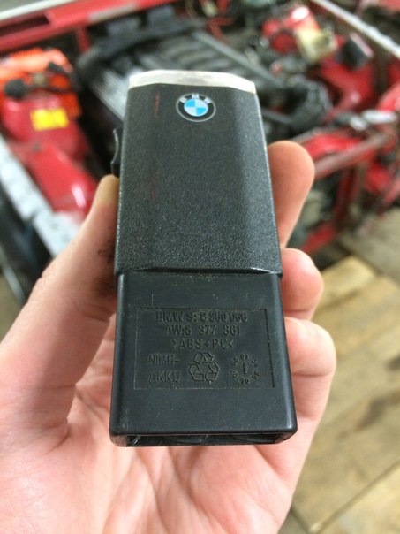

В бордачке нашёл фонарик, похож на оригинальный, но штекера для зарядки в машине не нашёл. Будем думать где его достать.

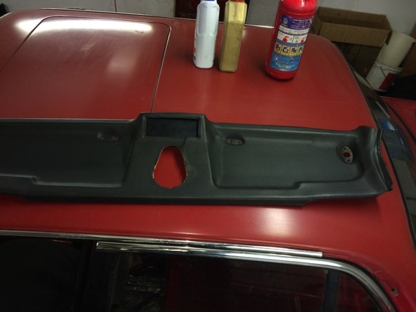

Снял с салона панель над козырьком, ставилось от другой модели прежним хозяином. Продам.

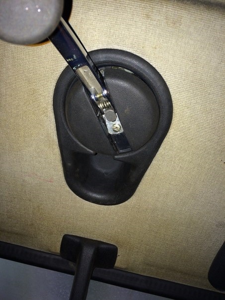

Починил ручку люка, сделал самодельную скобу удерживающую ручку на штоке. Думаю чем отмыть потолок, пробовал потереть пемолюксом, стало немного чище, но всё равно состояние не очень. Может дойдут руки заклею тряпкой в клеточку, давно хотел такой потолок иметь :)

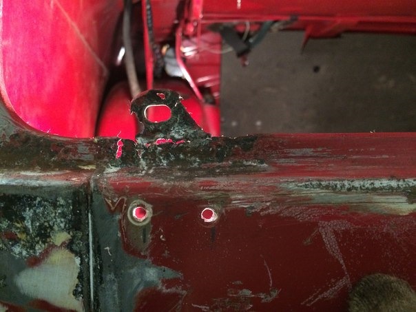

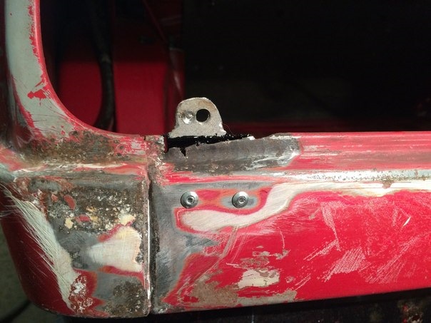

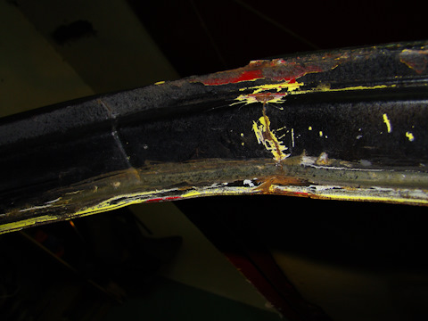

Восстановил сгнившее крепление заднего фонаря. Отрезал из жести кусок метала, загнул, продырявил, заклепал, посадил на антикор и загрунтовал.

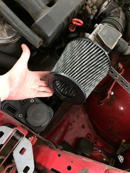

Ну и до кучи воткнул вместо ВАЗоского воздухана нулевик прошпрот Performance :) на фото ещё не задутый маслом, задул маслом MANNOL, фильтр теперь красный.

салон свежо смотрится. а вот фонарик кажись от е39?
И учитывая что ты сам все варил, мб найти компрессор и самому покрасить?)
Чем мыл пол?
