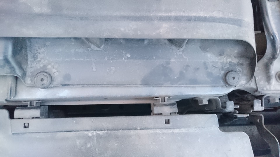

В общем купил я кронштейн и сразу начал менять.
Опять скидываем защитную планку ремней.

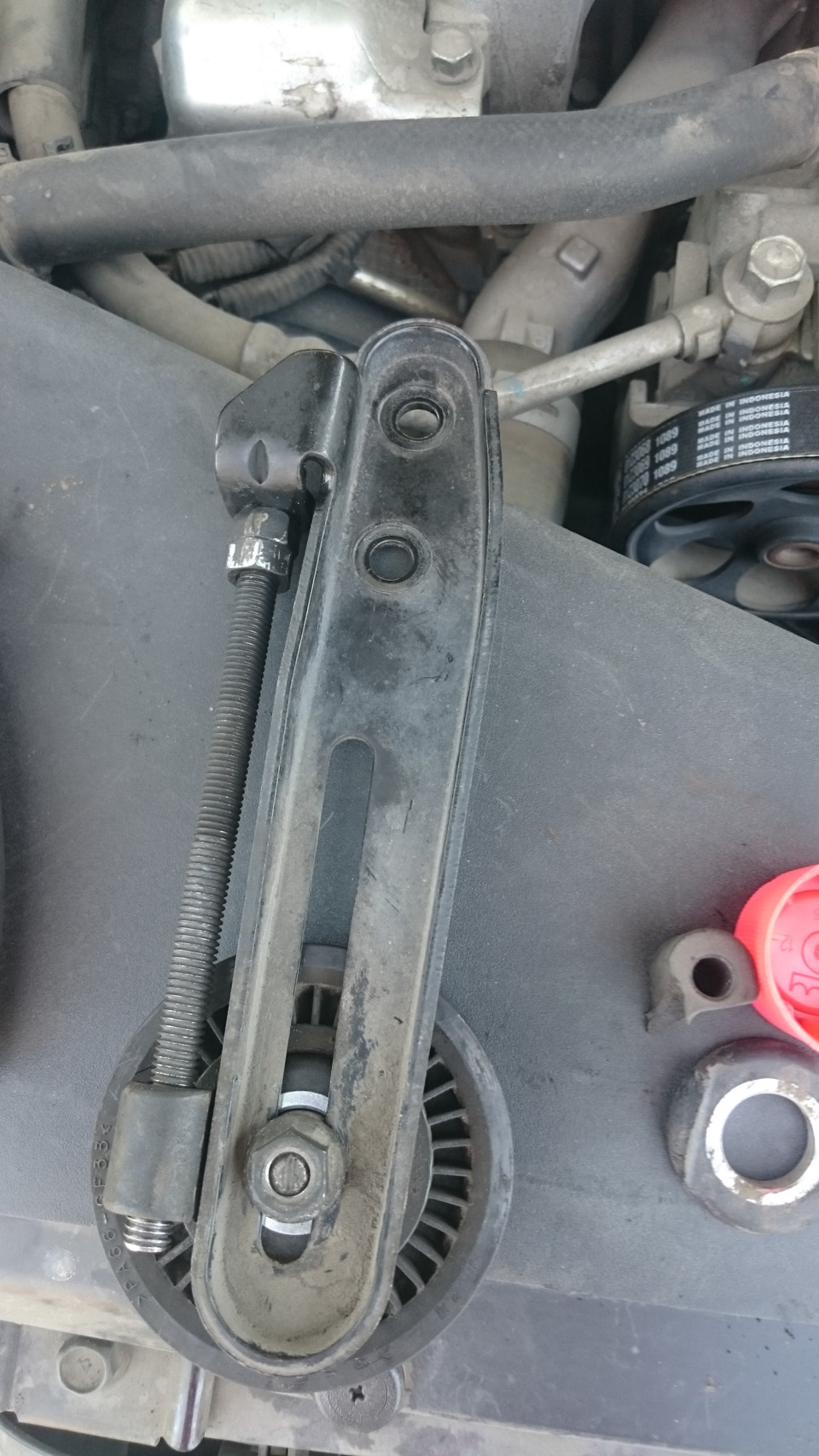

И откручиваем 2 болта крепления планки натяжения ремня кондиционера.
Все это снимаем.

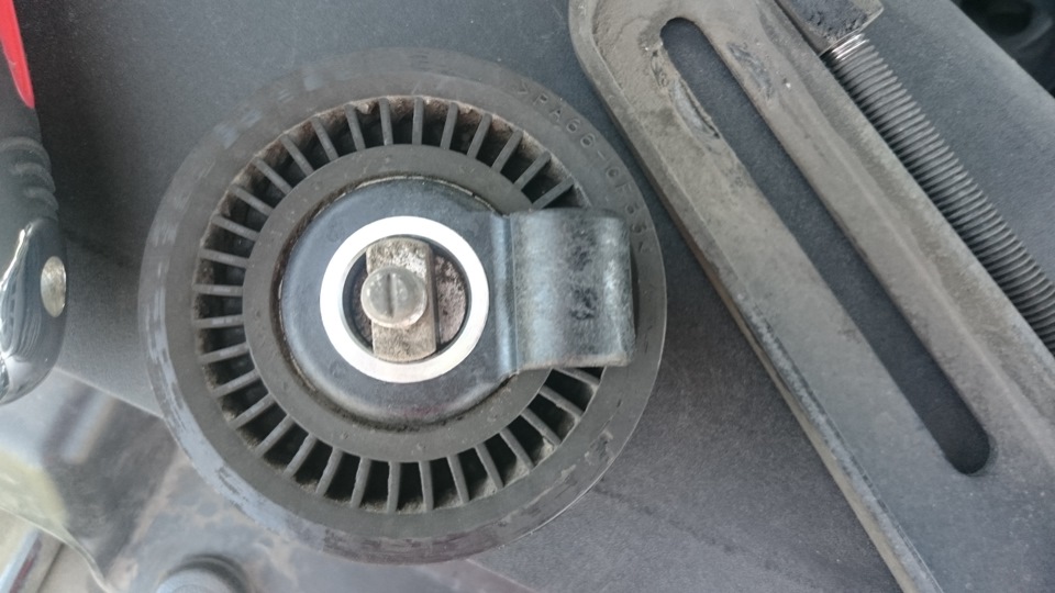

Далее откручиваем сам ролик с планки и видим отломанную деталь. Просто её убираем, ставим новую, и собираем все в обратном порядке.
Натягивал ремень кондера так же, по ощущениям.
