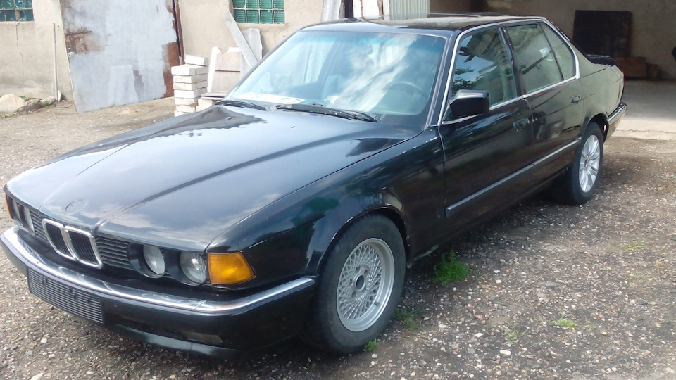

Всем привет!
Есть радостная новость! нашел причину плавающий оборотов.
Причина кроется в неправильно работающем ЭБУ . мотор м30 б30, стоит ЭБУ старого поколения (мотрон 1.1) от м30 б35. в совокупности с неправильно работающем расходомером и ДТОЖ.
Выявил я эту беду подкинув ЭБУ с цифрами на конце 179 ( мотрон 1.3 от м30 б35)
У кого не спрашивал все говорил о том, что шанс, что проблема в ЭБУ на столько мал, что можно даже и не думать об этом:) Поэтому долго шел к победе. Что еще раз доказывает — думать нужно своей головой, а к советам лишь прислушиваться
Всем спасибо за поддержку!
Причина плавающий оборотов найдена!

такая же ерунда была) тоже мозги поменял и все прошло)
