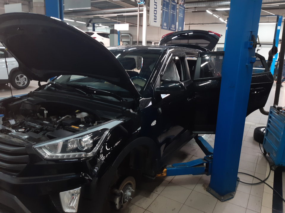

Ввиду сложившейся неспокойной обстановки провел ТО-4 немного раньше. В этот раз решил полениться: не стал снимать самостоятельно защиту картера и поехал к ближайшему дилеру Ринг Авто, тем более что была возможность получения скидки.

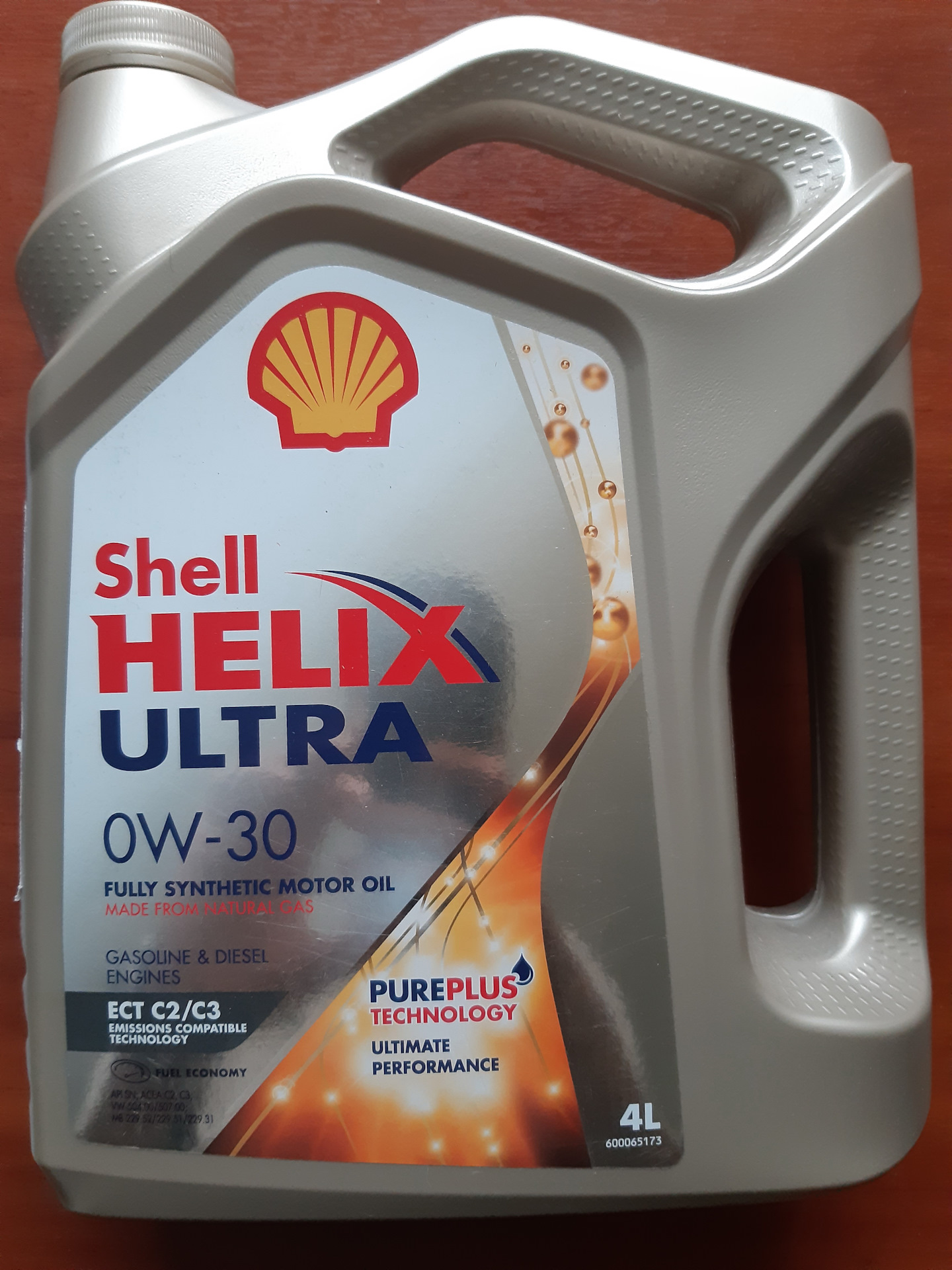

4. Масло моторное Shell Helix Ultra ECT С2/C3 0W-30 4 л 3000 рублей (куплено в феврале 2022 в Озоне)

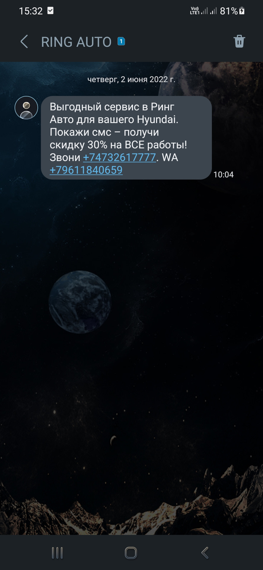

А ещё в июне Ринг Авто прислал мне смс с предложением о скидке 30% на все работы
По нынешним временам действительно приятное и актуальное предложение. Скидку без вопросов сделали, в итоге после удаления всей лишней чепухи стоимость ТО составила 7475 р без скидки и 5232,5 рубля по факту.

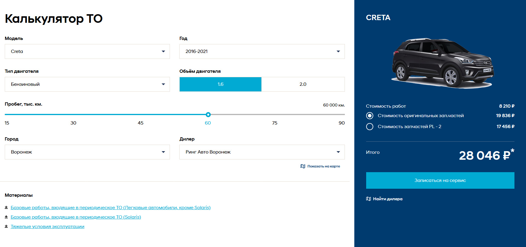

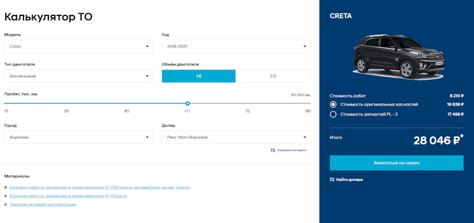

Таким образом, вместе с запчастями То-4 обошлось 10 651,5 рубля. Если приехать без запчастей и скидок, по калькулятору ТО Хендэ у того же дилера обойдется 28 000

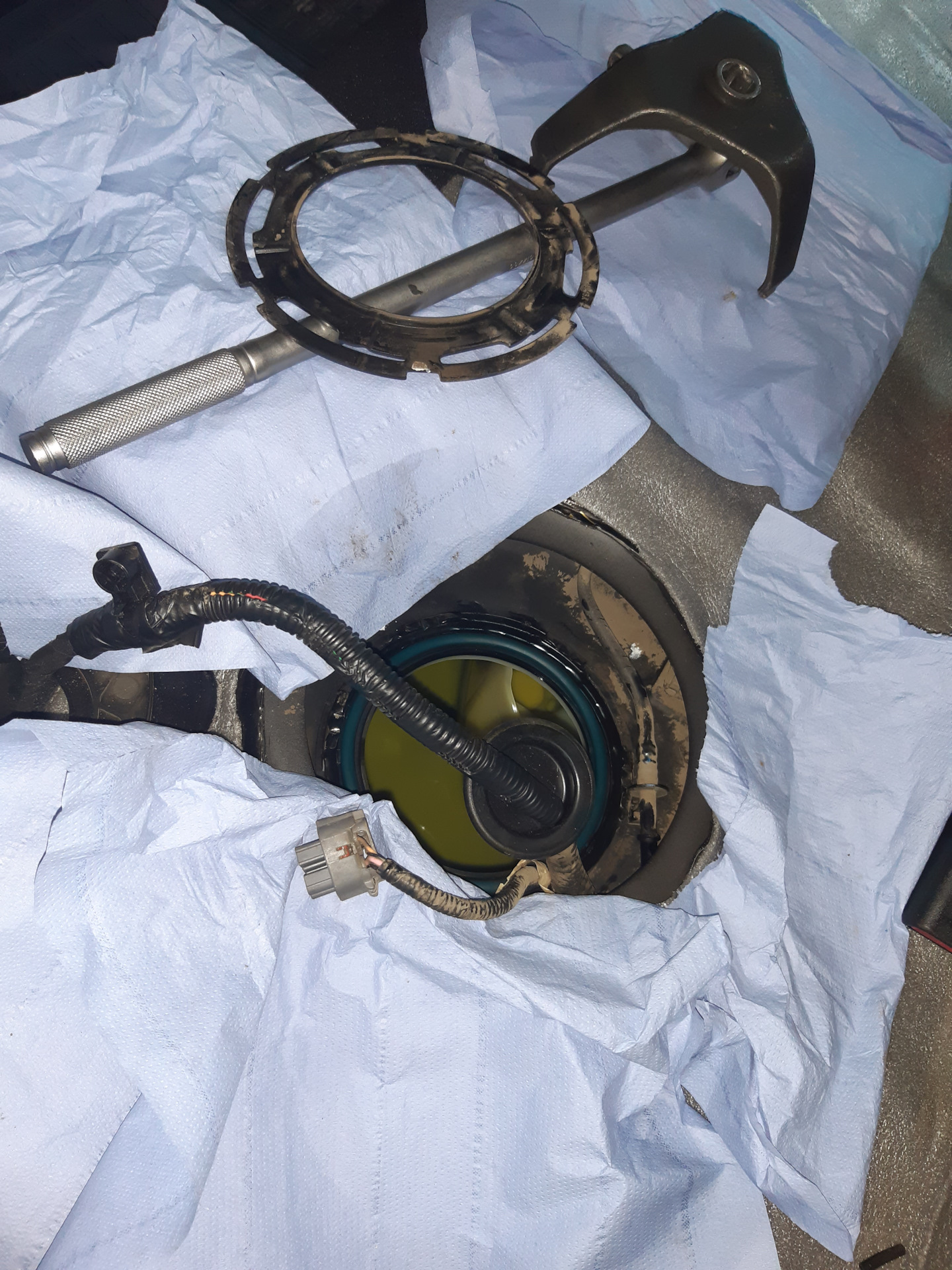

По времени работы заняли почти 2 часа. Больше всего возни с заменой тормозной жидкости и заменой топливного фильтра. При замене топливного фильтра выяснилось, что купленная неоригинальная сеточка (фильтр грубой очистки) BRAVE BRF133 садится на своё место очень хорошо. В итоге было принято решение оставить оригинальную, которая оказалась на удивление чистой. В чем именно была проблема не до конца понял, так как модуль бензонасоса мастер разбирал в отдельной каморке. Внешне крепления сеток идентичны, думаю, что при небольшой доработке она успешно встанет как надо. Во всяком случае пока решил не выбрасывать.

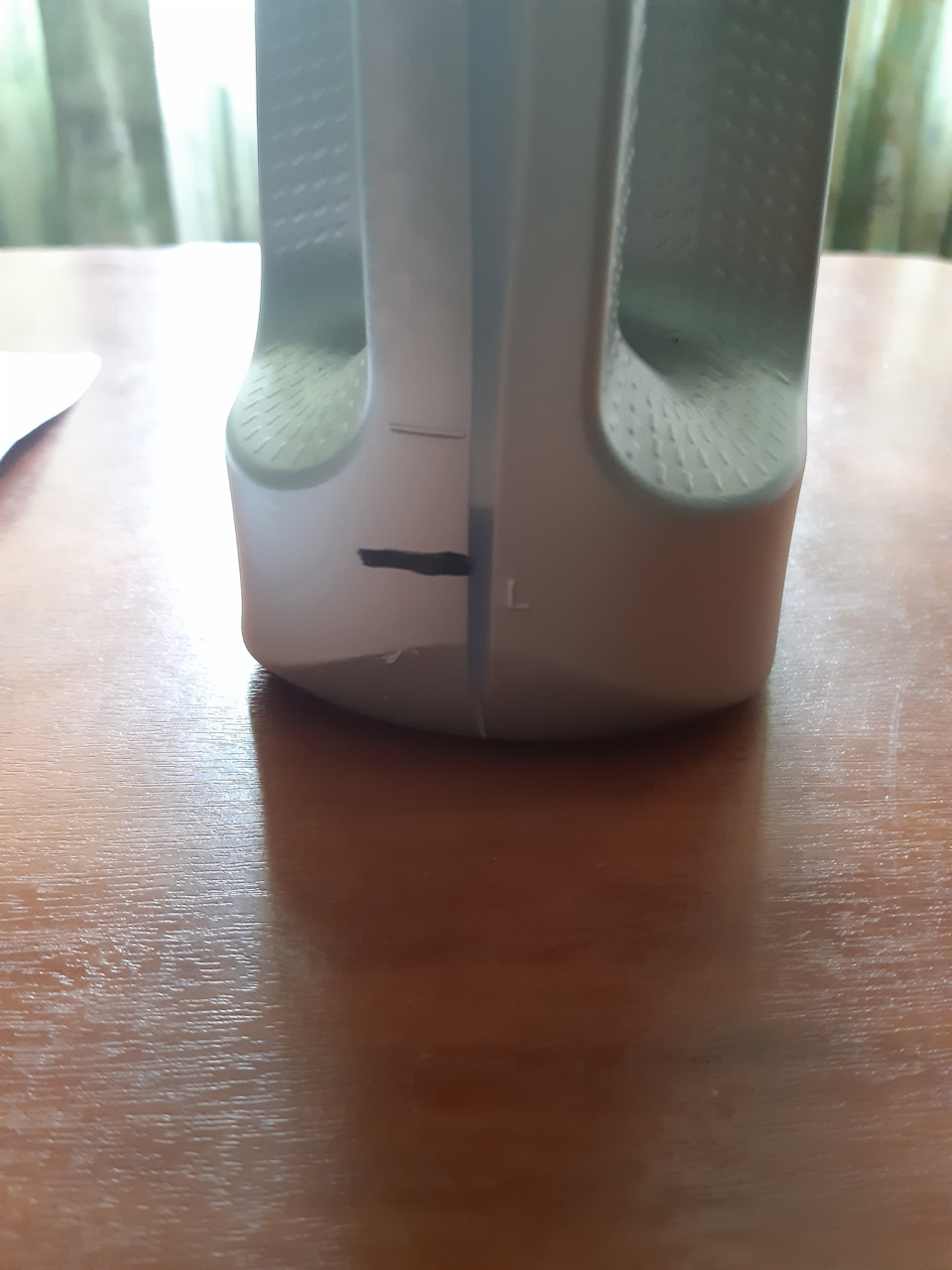

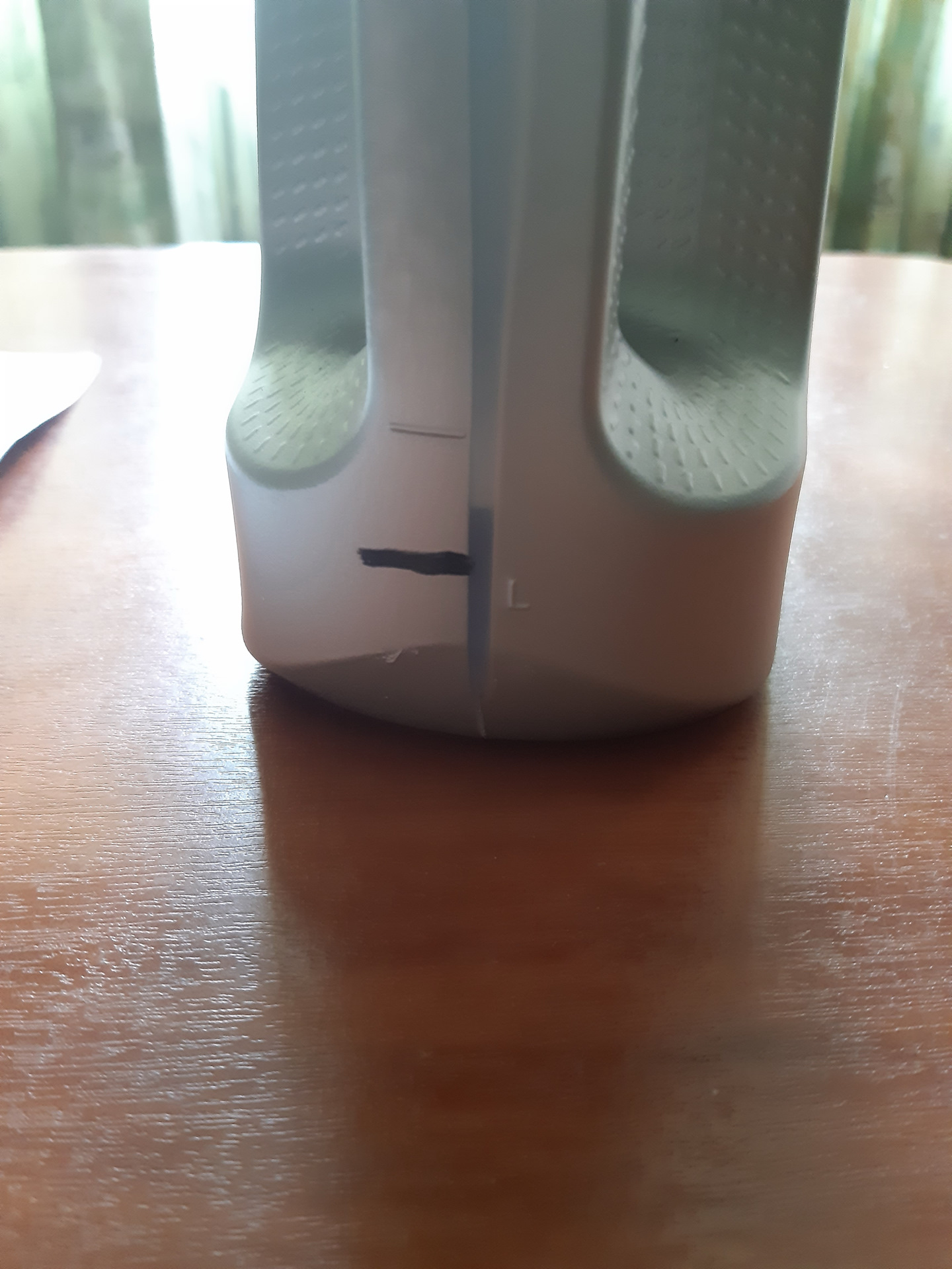

После заливки масла в 4-литровой канистре осталось порядка 700 мл. По щупу масла ровно по верхней метке. К вопросу о том, сколько пишет в заказ-наряде дилер и сколько по факту заливают. Без выкачивания шприцем больше 3,3 л не нужно.
