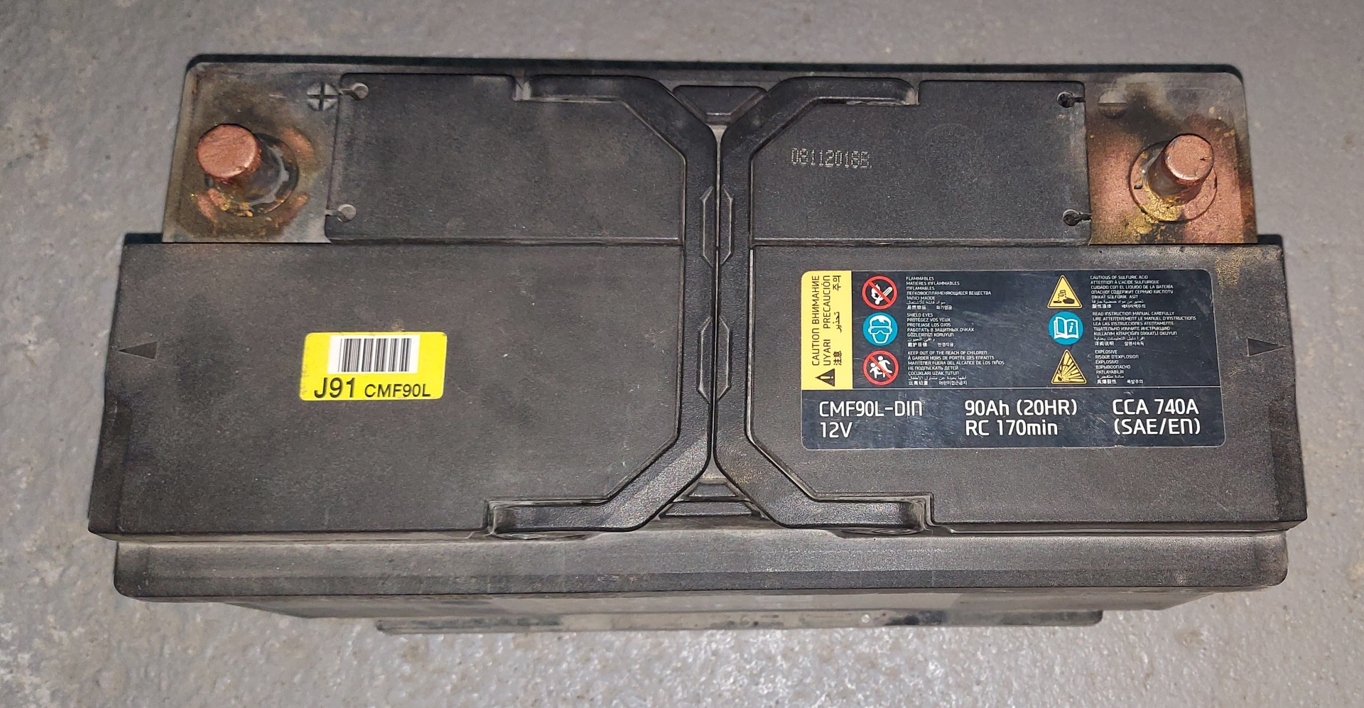

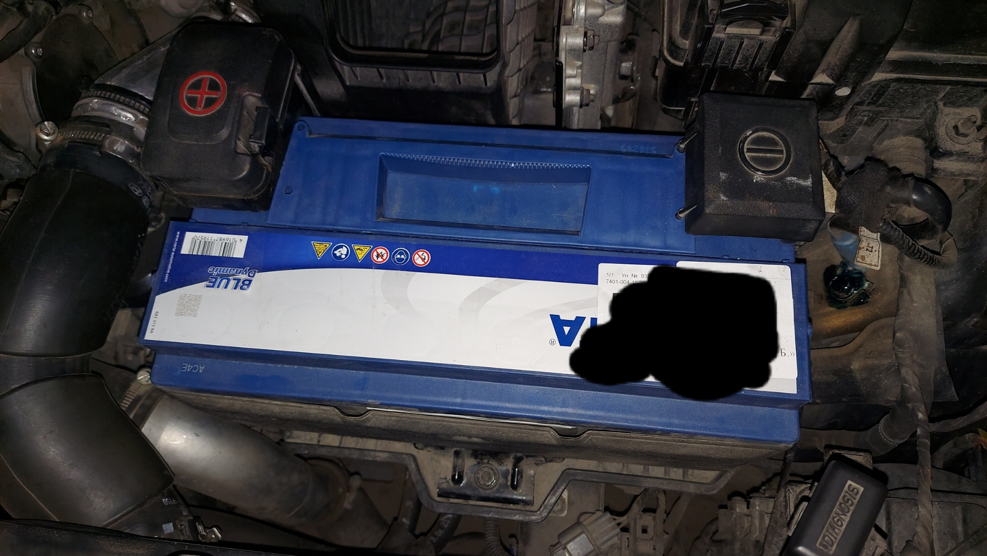

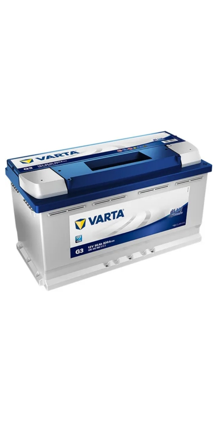

Штатный необслуживаемый акб стал хромать последние время, поэтому не стал дожидаться непредвиденных ситуаций и приобрёл Аккумулятор VARTA Blue Dynamic 95А/ч G3 артикул 595402080
Характеристики:
Номинальная ёмкость, А/ч:95
Полярность:обратная (-) (+)
Токовыводы:стандартные (Европа)
Стартовый ток EN, А:800
Номинальное напряжение, В:12В
Тип батареи:Ca/Ca (Кальциевые)
Длина, мм:353
Ширина, мм:175
Высота, мм:190
Тип крепления:выступы с 4 сторон
Модель:Blue Dynamic
EAN-13:4016987119570
Товарная группа:АКБ
Объем упаковки, л:11.737
Масса, кг:21.9
Цена вопроса 10800тр(сейчас уже 12-13тр)
Исходя и выбитого заводом маркировки производство "Чехия" дата 12.2021гв (спорить от делать нечего с диванными экспертами нету времени и в принципе не интересно)
Акамулятор встал штатно без всяких проблем и заморочек!

Размер аккума на рест санта фе 4 : 315x175x190, по этому номеру можно найти — 580900080, возможно кому то пригодится
О, так у меня такой и стоит, как ты поменял. И получается на 69 тыс сдулся.
Значит я вовремя заменил 😅😅😅
