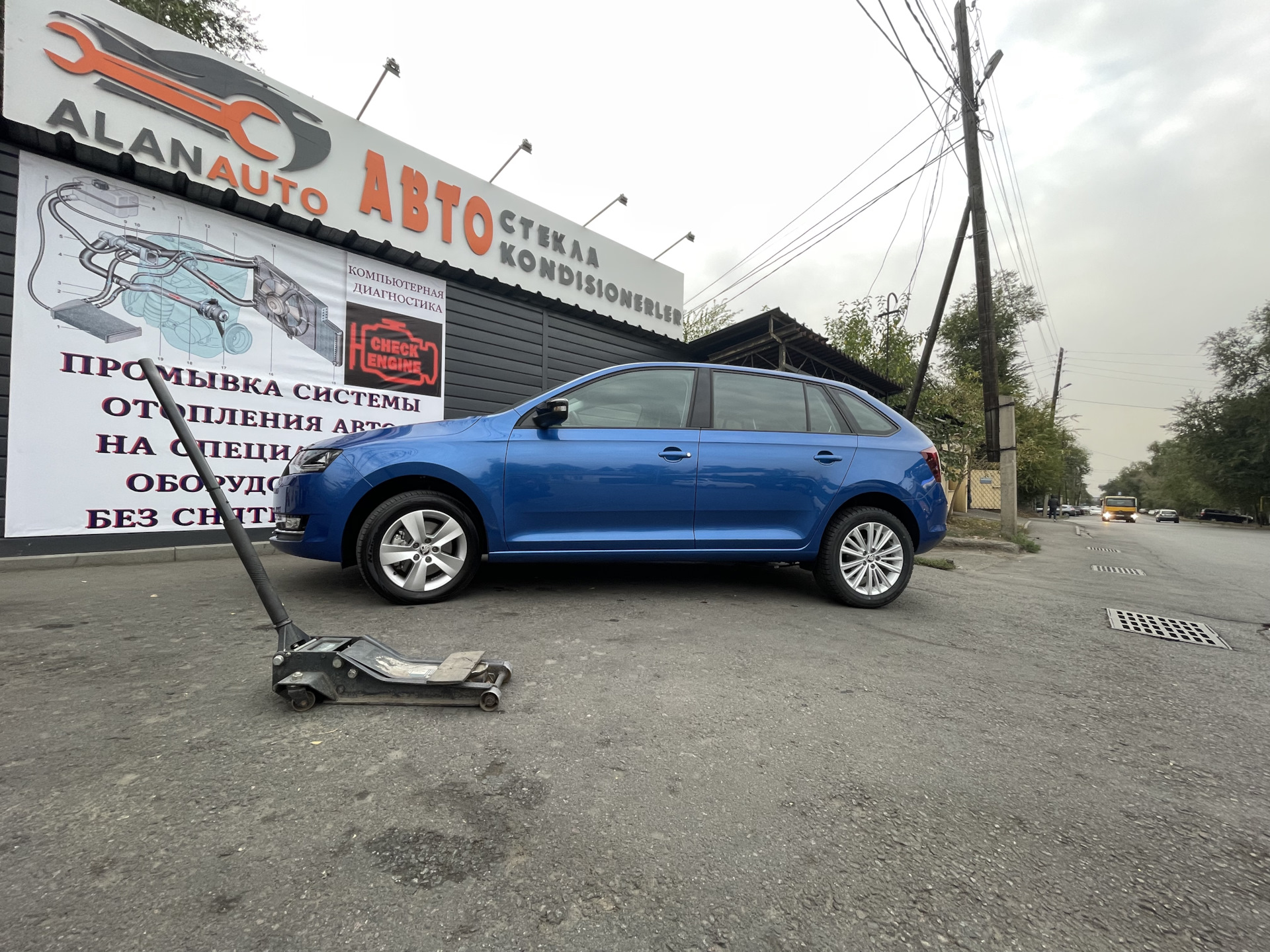

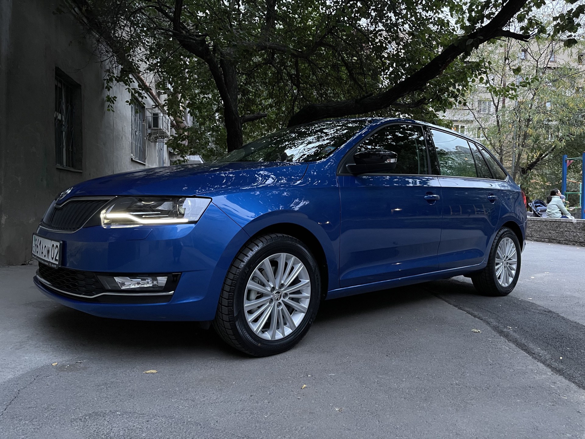

Всех приветствую и сразу к делу! Кто меня знает сразу же поймёт за что я берусь первым делом. А с кем знакомимся впервые, поделюсь личными принципами. По моему мнению 70% внешнего вида автомобиля это правильно подобранные диски. Поэтому при покупке новой машины я тут же сломя голову начинаю искать дополнительный комплект дисков. Вот и эта машина не стала исключением!

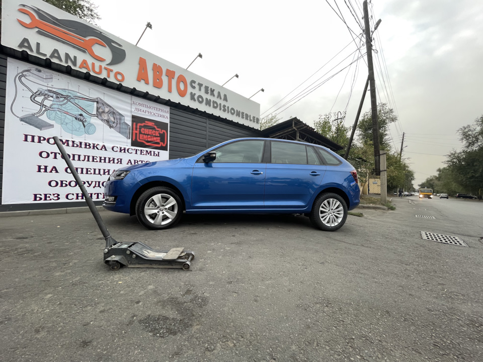

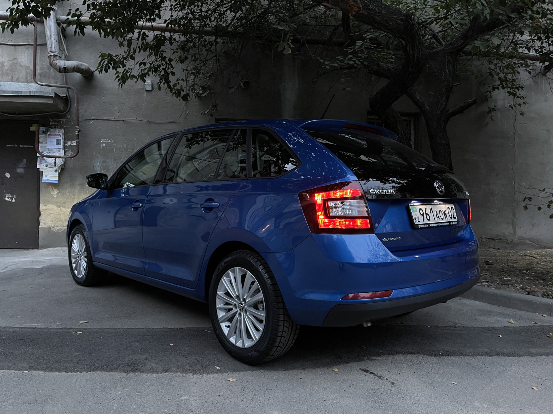

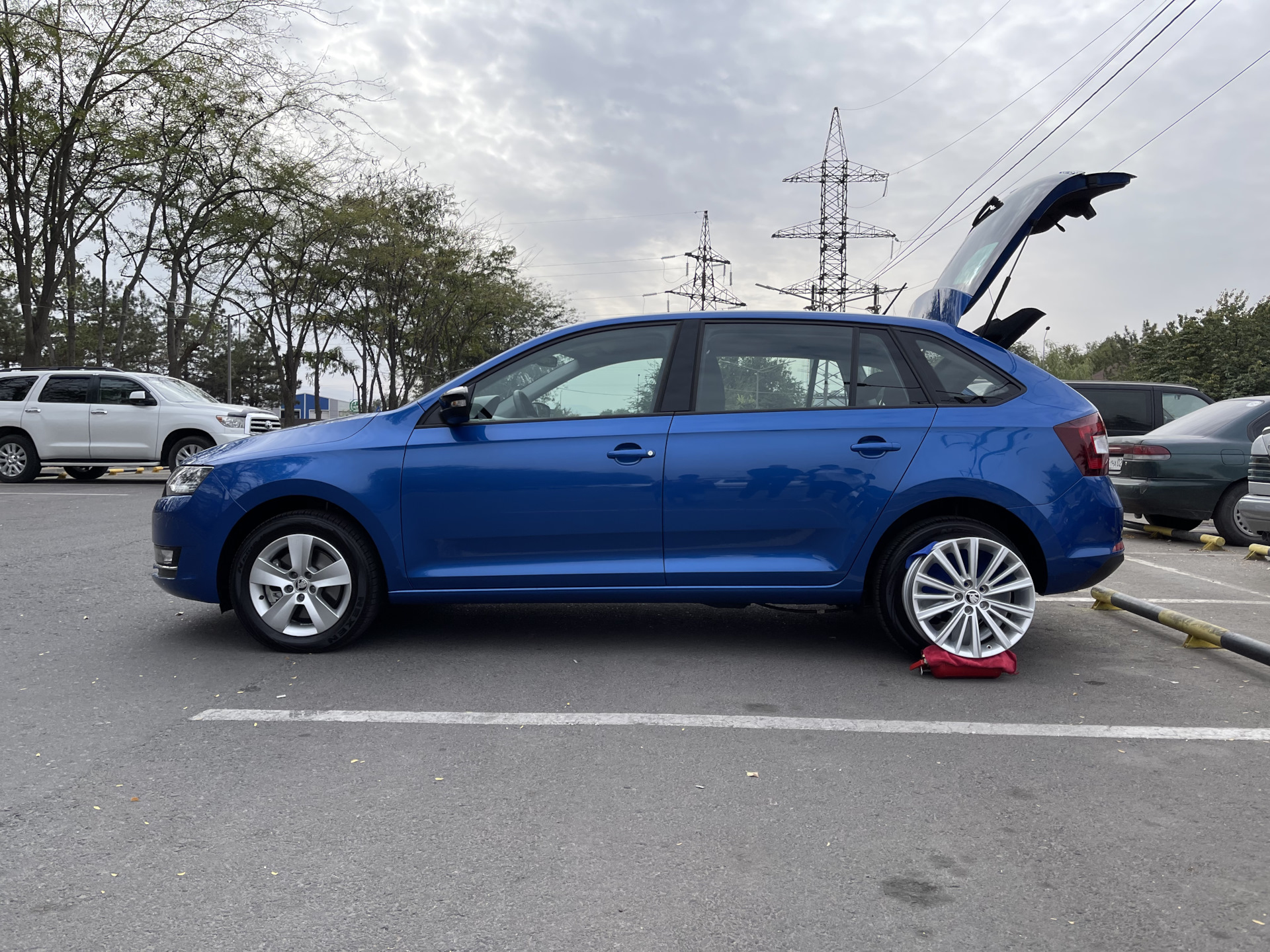

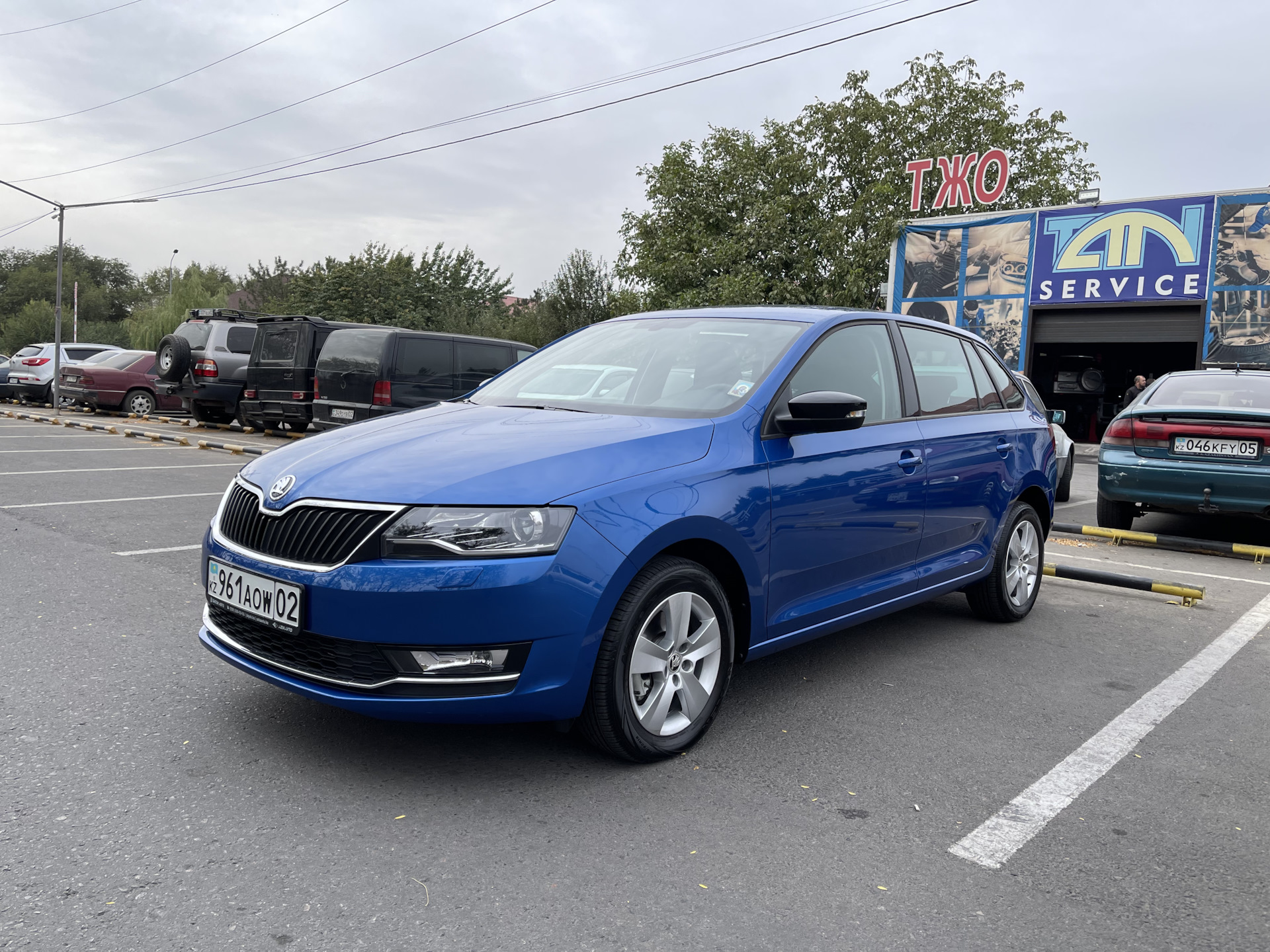

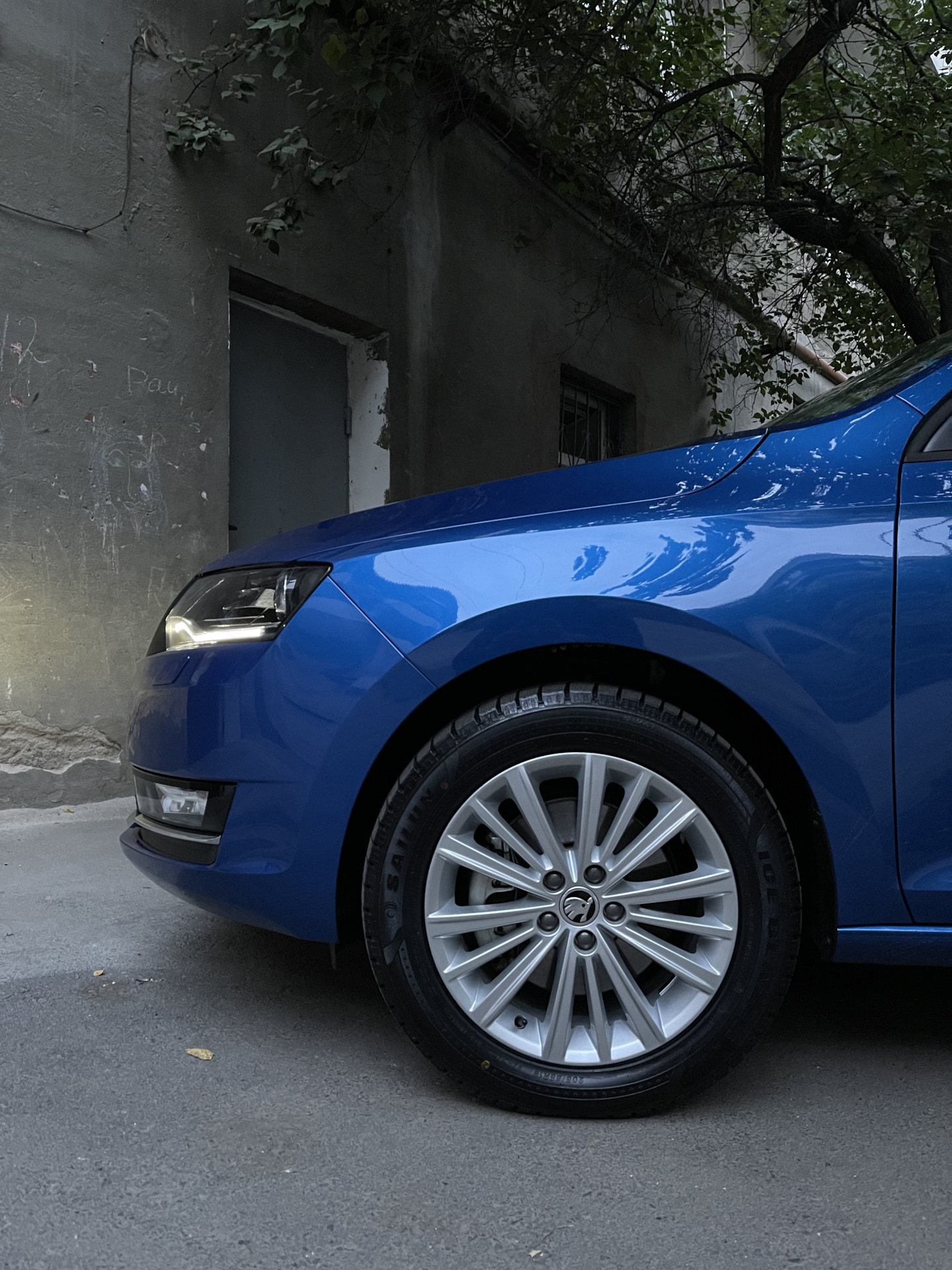

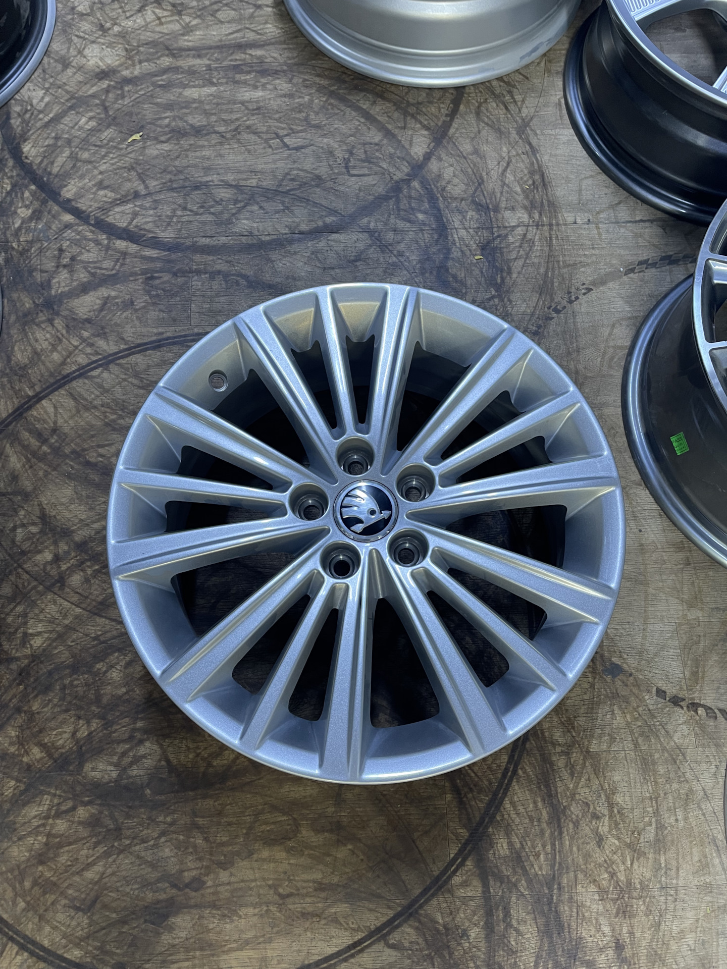

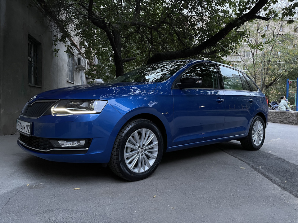

С завода кроха поставлялась на скромных но при этом очень приятных дисках 15 радиуса. Поэтому в зиму берём вкусный рецепт состоящий из дисков 16 радиуса в дизайне Skoda Octavia FL и новой липучки Sailun(за последние два года очень приятно порадовал этот бренд). И получаем очень сдержанный но при этом обновленный вид!
Центральное отверстие 57.1, разболтовка 5x100, радиус R16. Размер резины 205/55
Встаёт без каких либо проблем и доработок. OEM Tuning.
Шума от резины нет, нигде ничего не задевает, поэтому можете точно использовать этот конфиг для своих Rapid/Polo.

Подходят на моего гольфа ))) Будем искать !
А так вид зачетный!
"Диаметр" у колёс🤦🏻
На зиму самое то, летний сезон будет однозначно больше✊🏻
