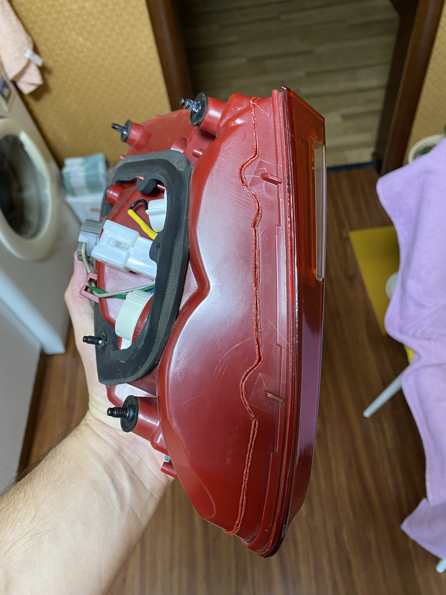

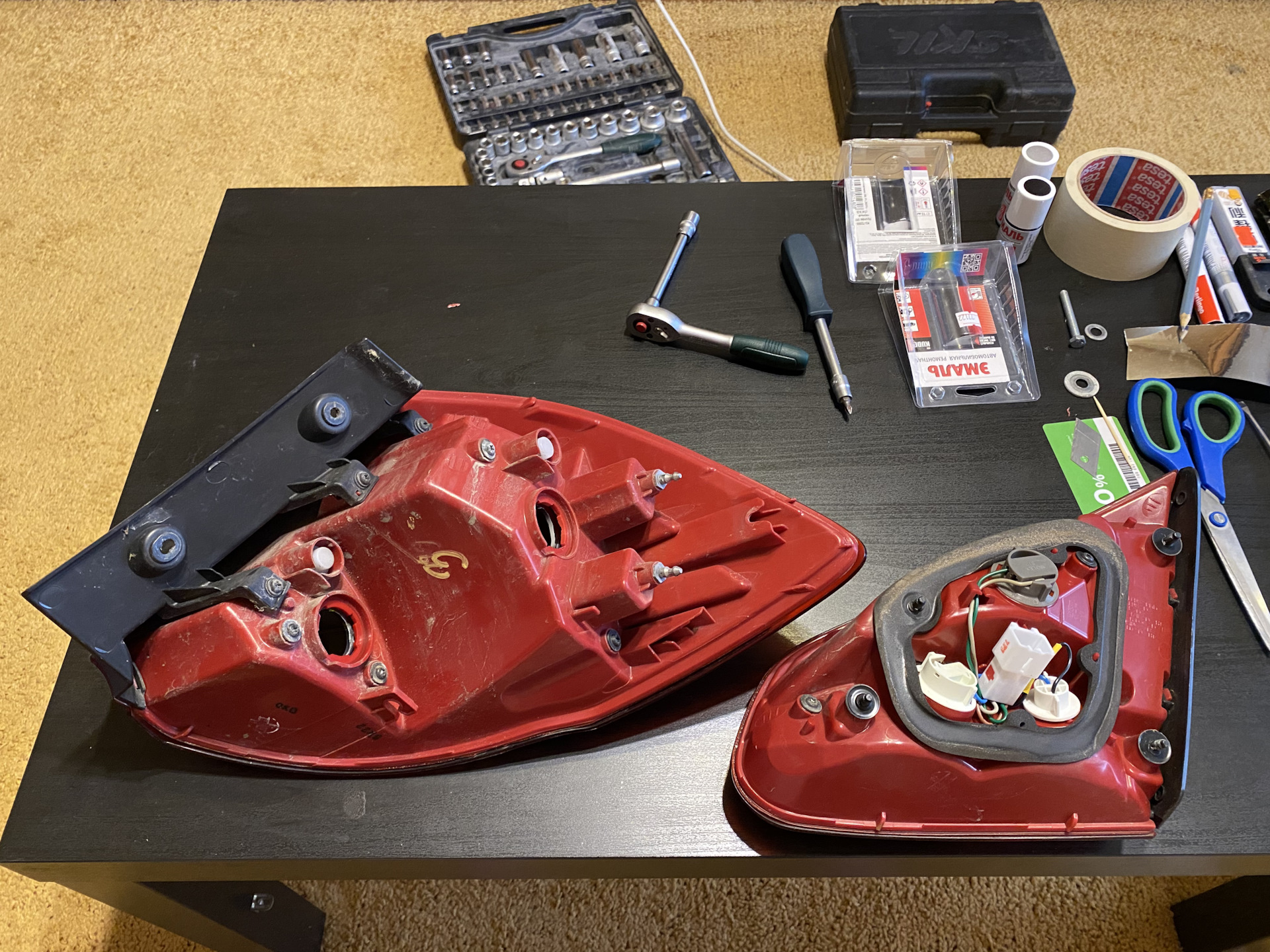

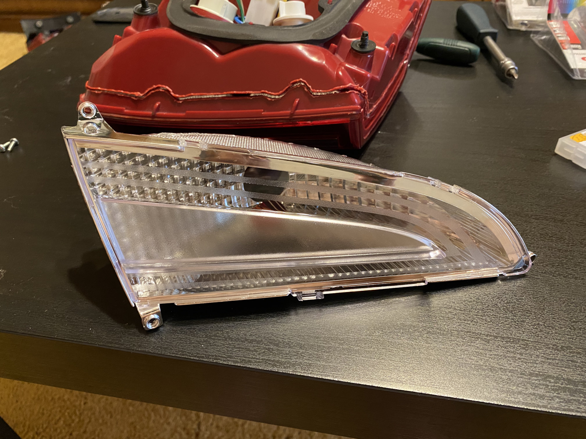

По внешней секции фоток особо не делал, поэтому более подробно будет освещен процесс по внутренней) Во всем остальном процесс аналогичен)

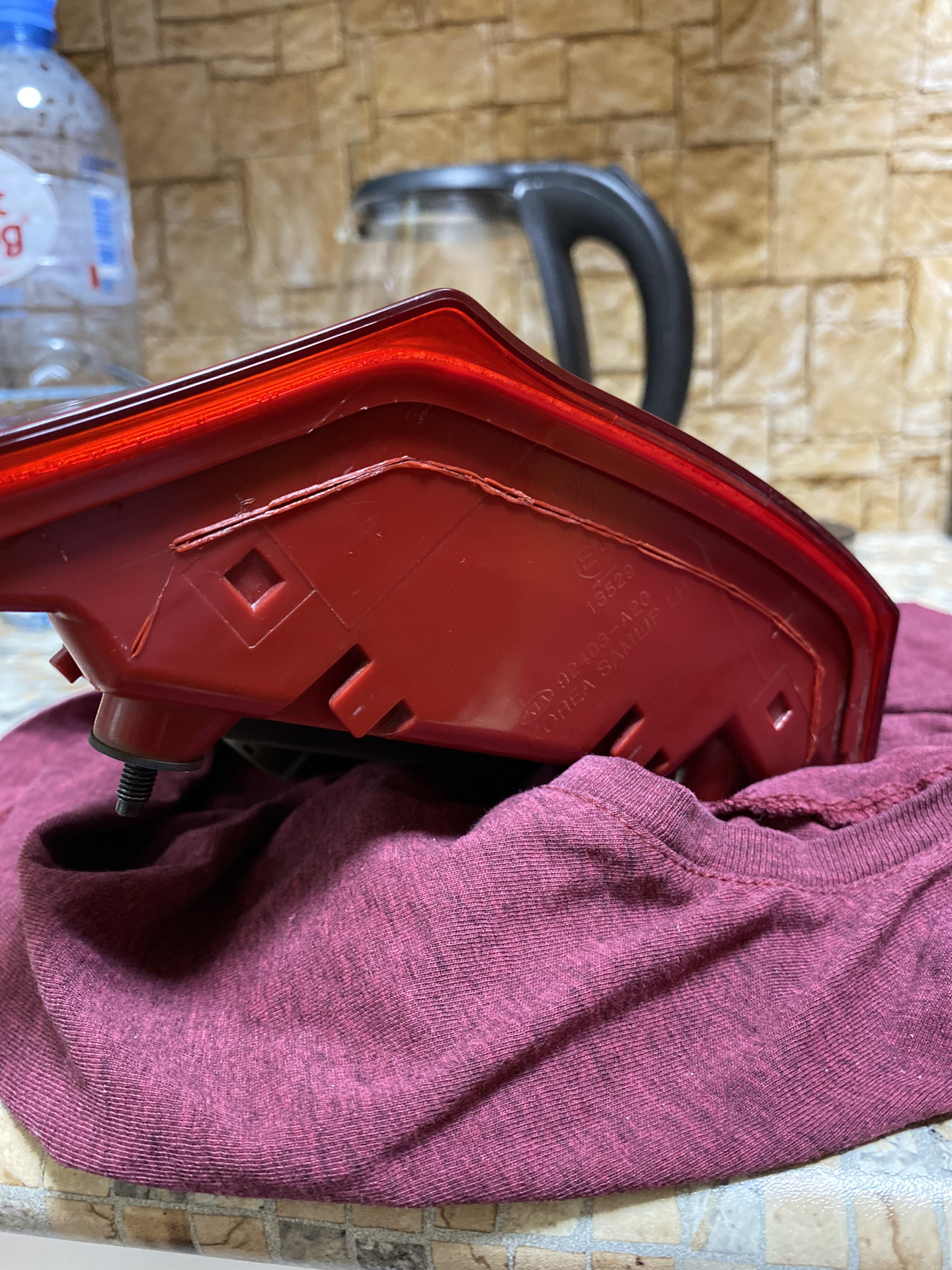

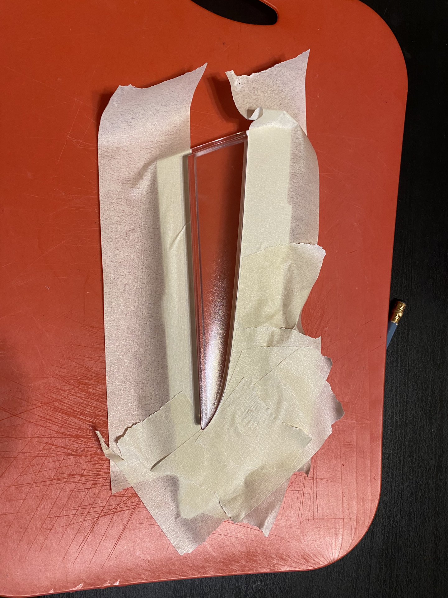

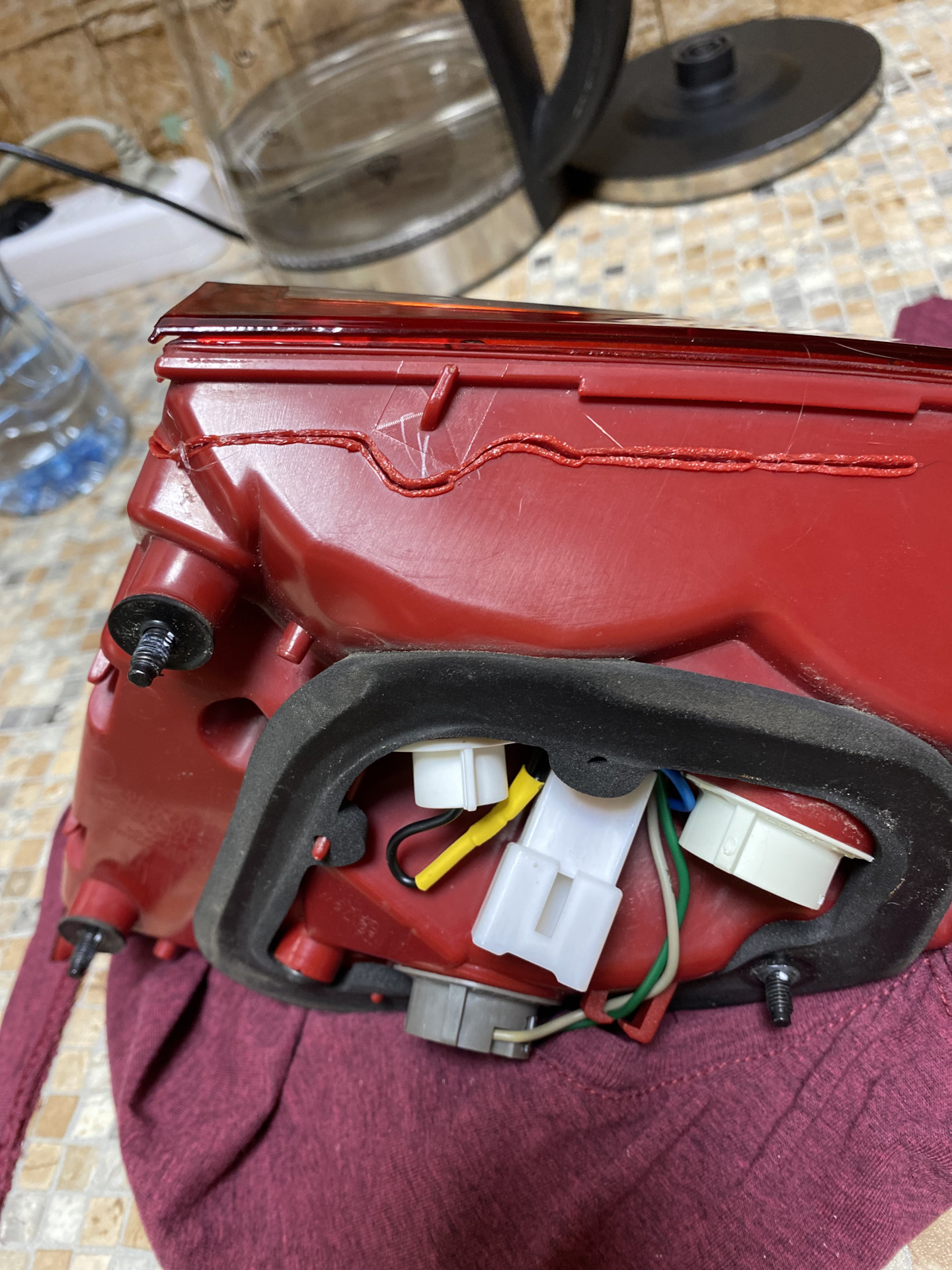

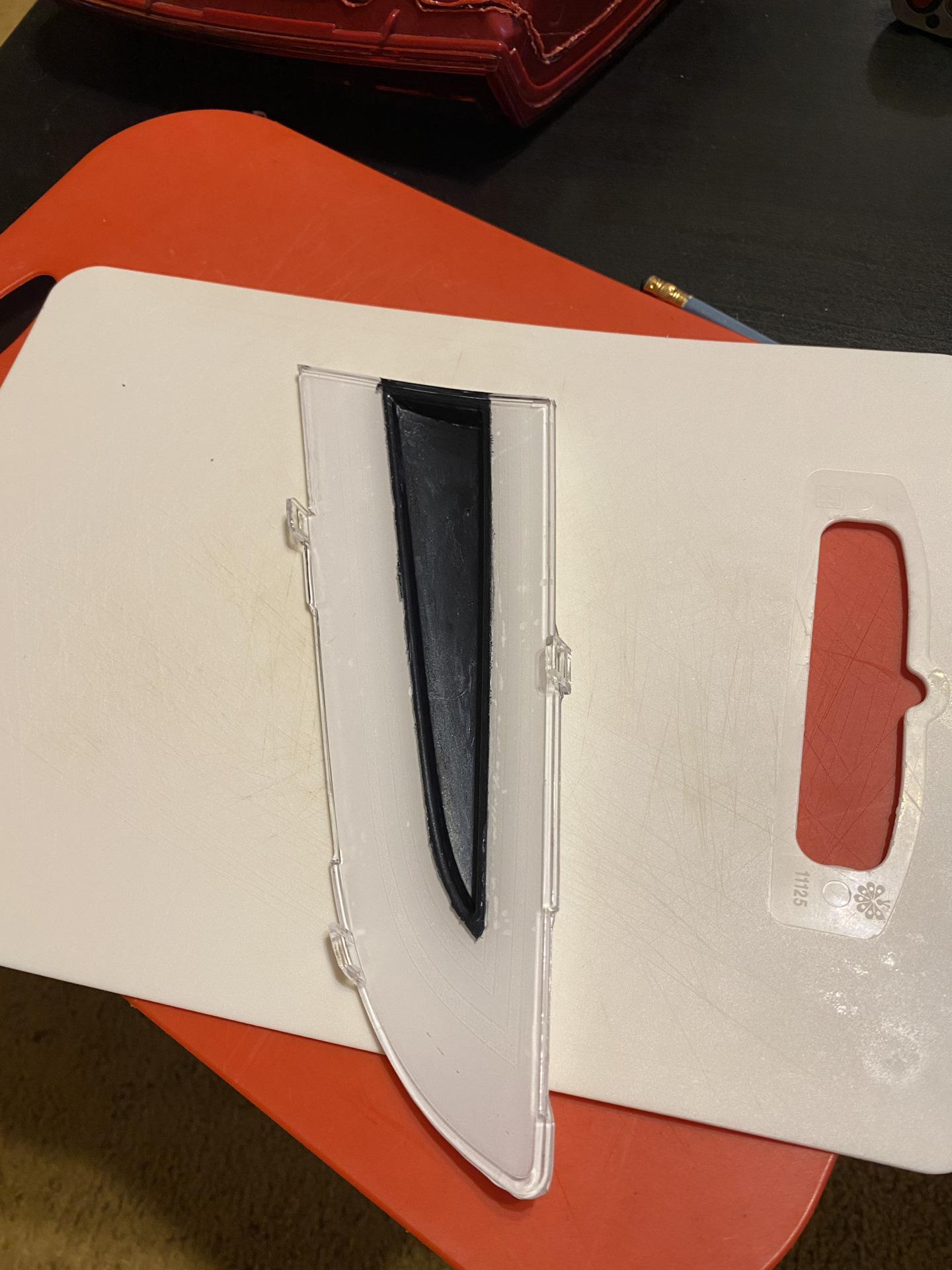

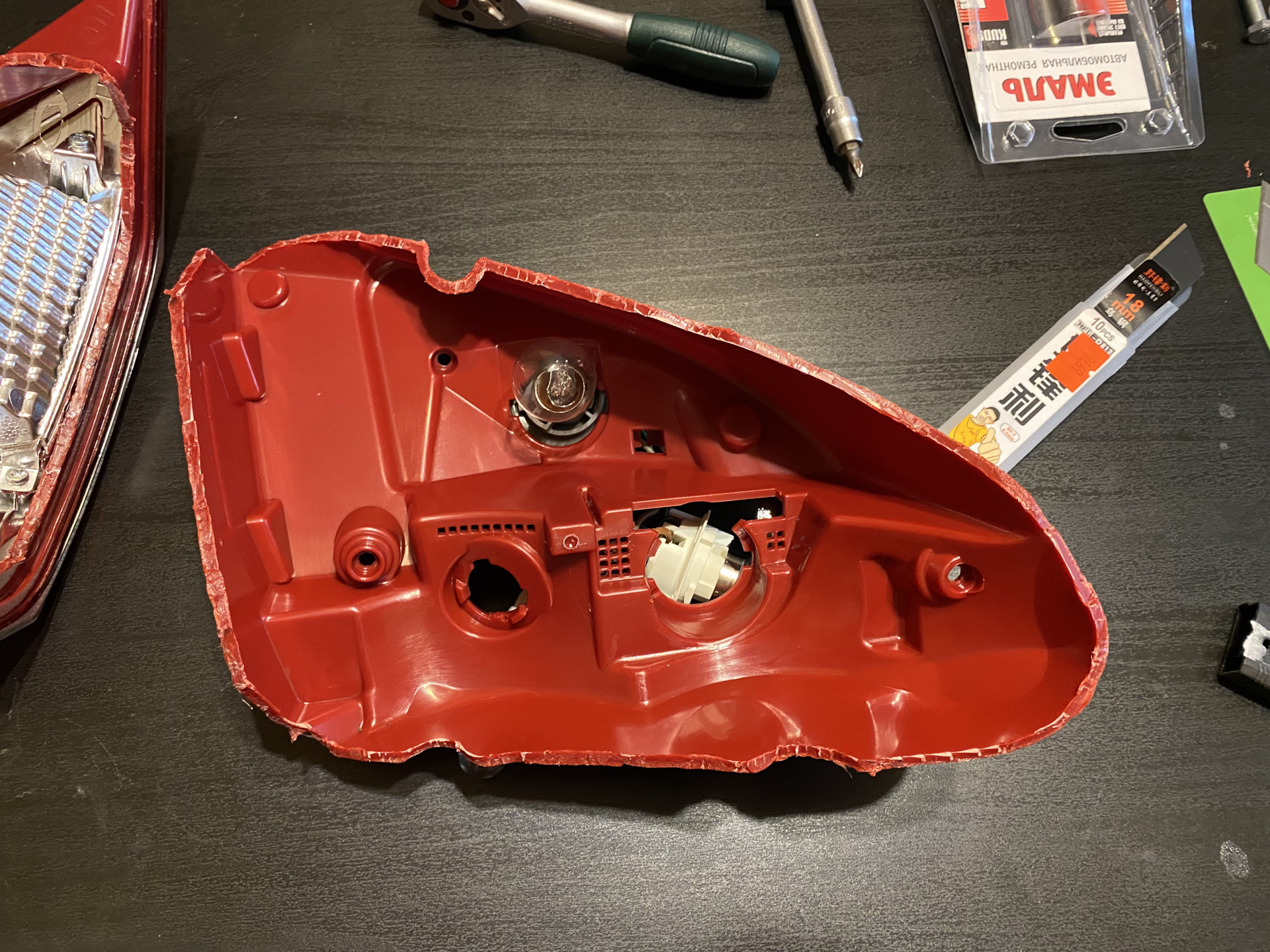

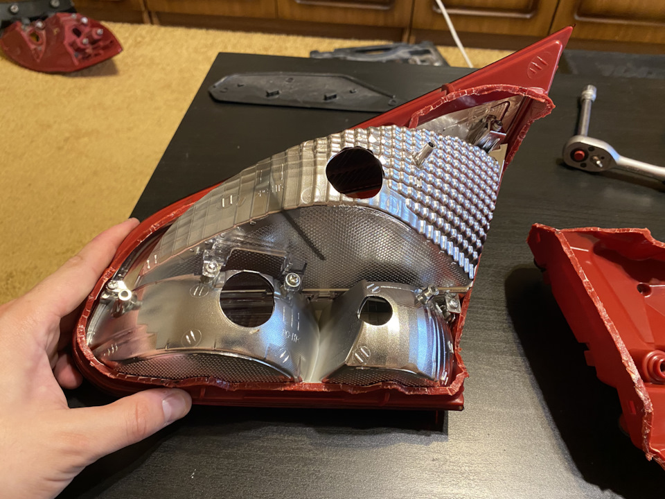

Если кто-то будет делать — лучше начертите карандашом контур по которому будете резать.
Я грел канцелярский нож на плите и потихоньку вел по намеченному контуру. Как нож в масло. Единственное — пришлось пару раз поменять лезвия.
Получается аккуратно, но конечно не так быстро, нежели был бы дремель. За то проще спаивать.

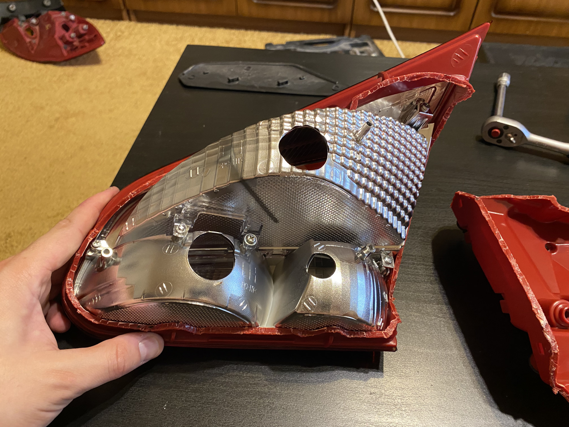

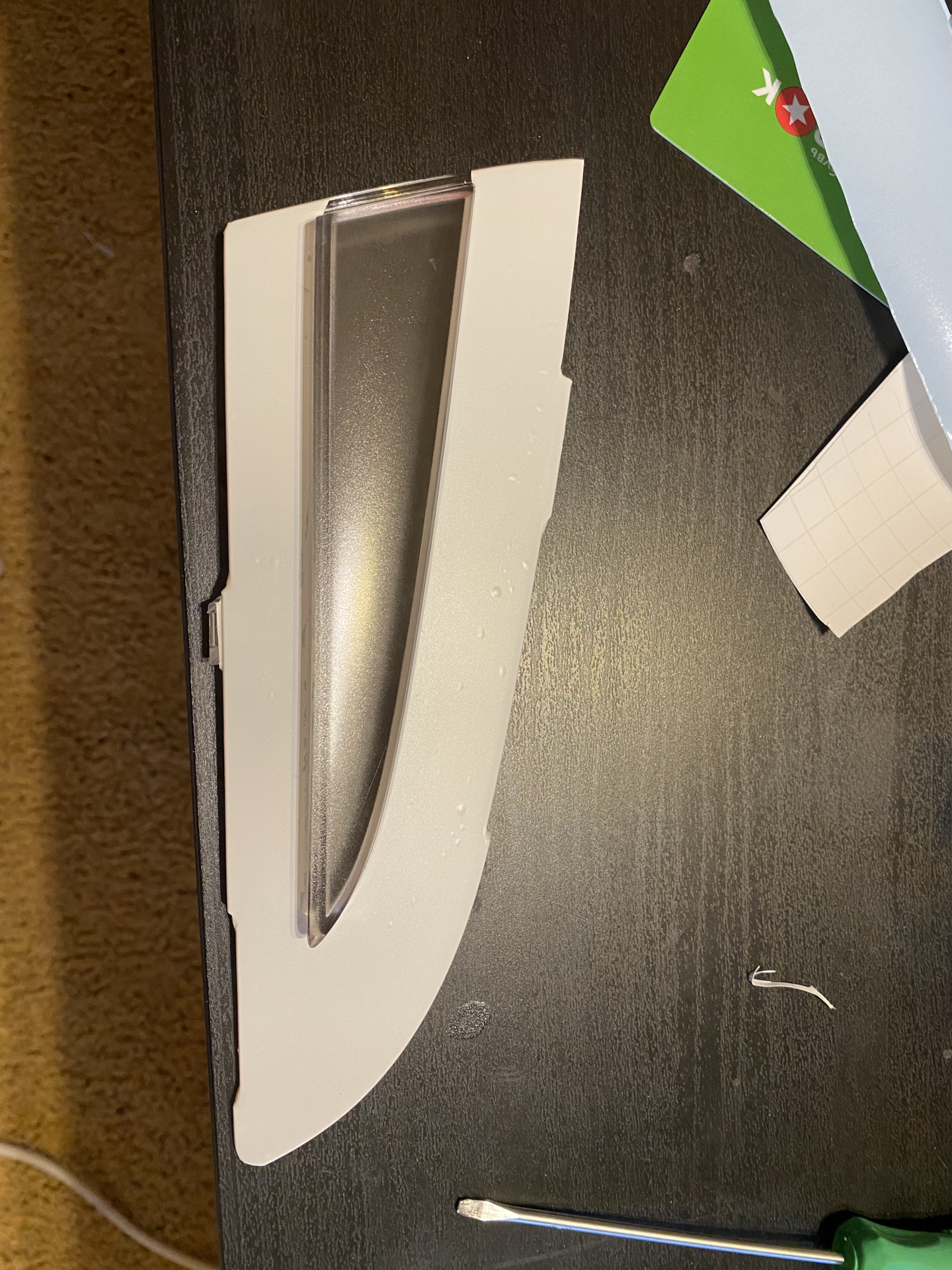

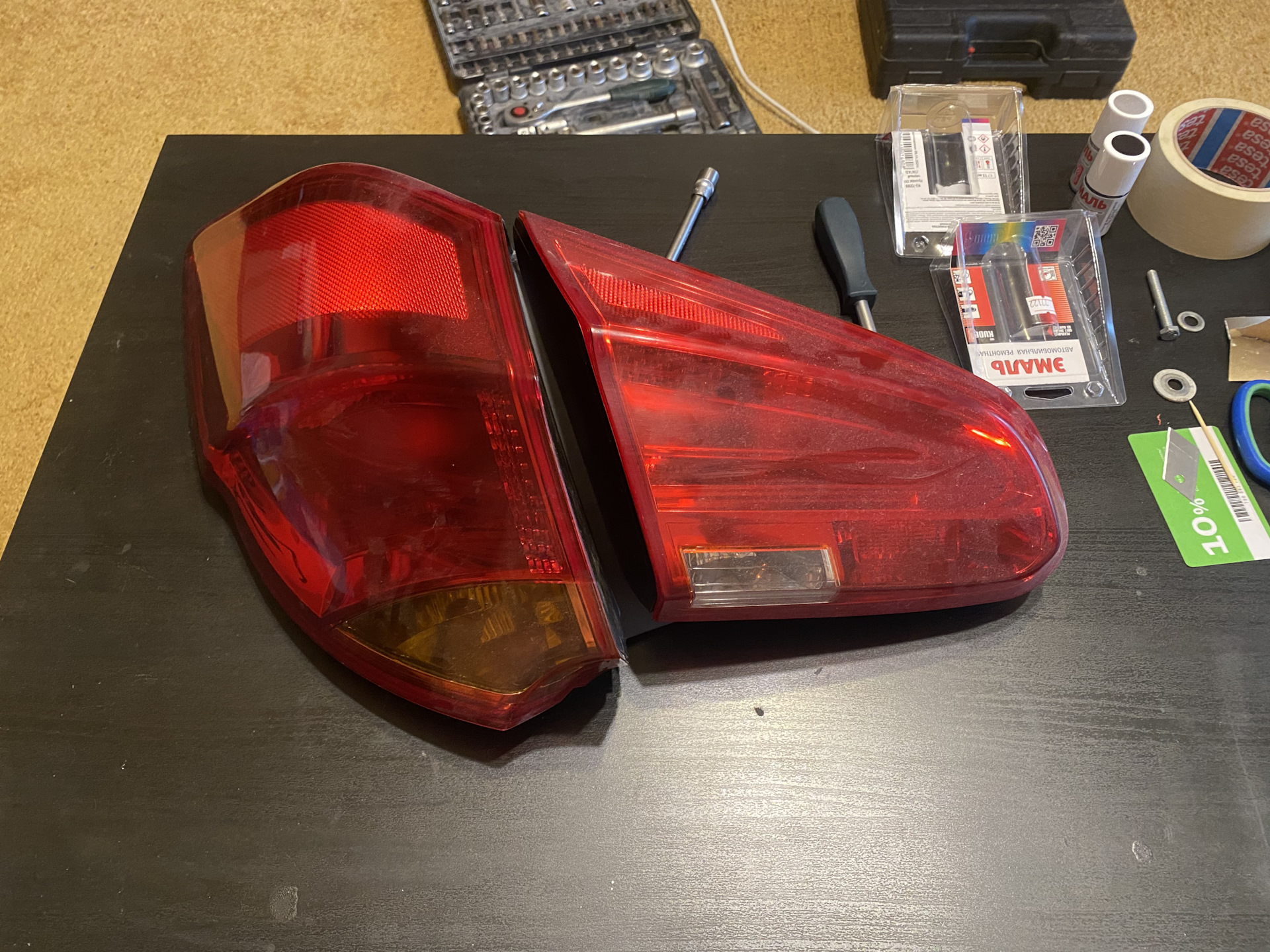

Раскрыли фонарь, вытащил отражатель и вот наш объект переделки перед нами.

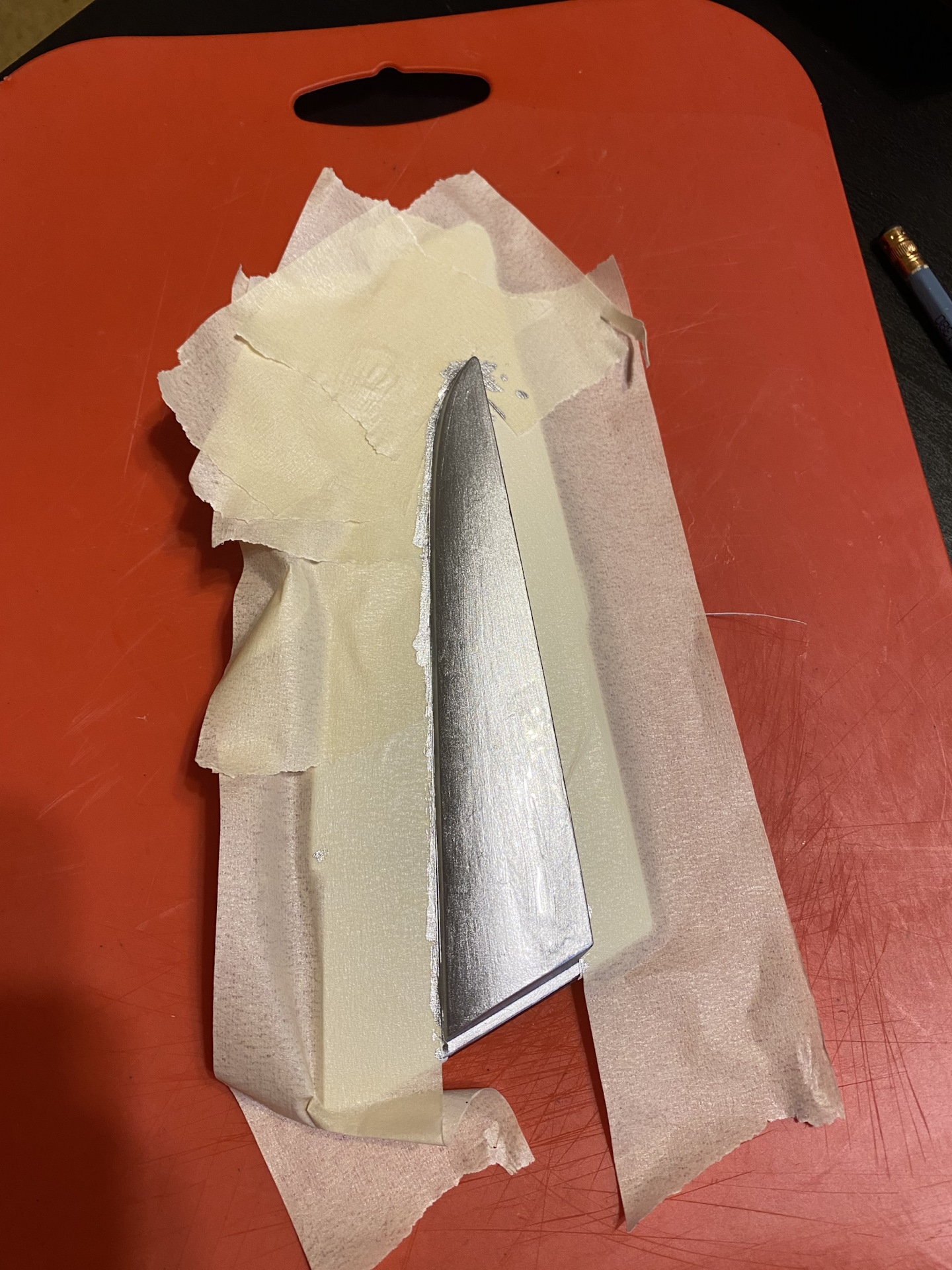

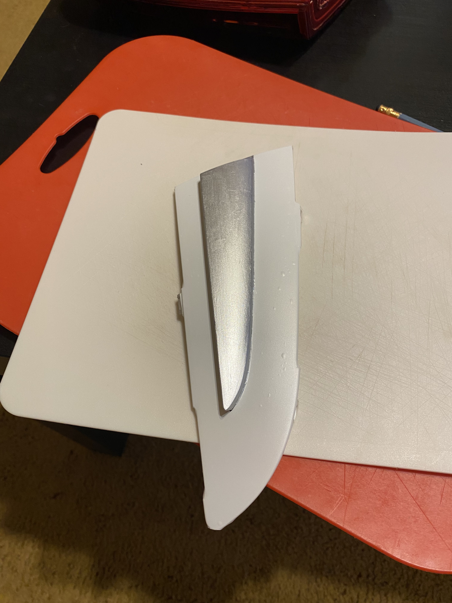

Ее закрасил ремонтной эмалью серебристого цвета, продается в автозапчастях в тюбиках с кисточкой.
Почему не хром пленкой, как делали парни до меня?
Объясню — на внешней секции внутренняя секция будет не прямая по плоскости, а чуть изогнутая, и поэтому хром—пленка будет иметь складки, что смотрится не очень.

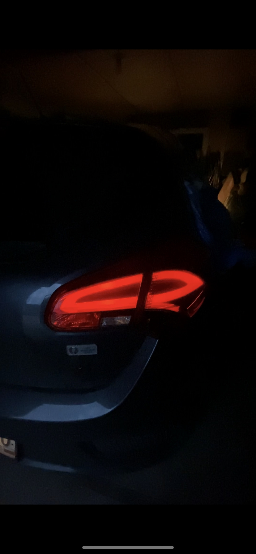

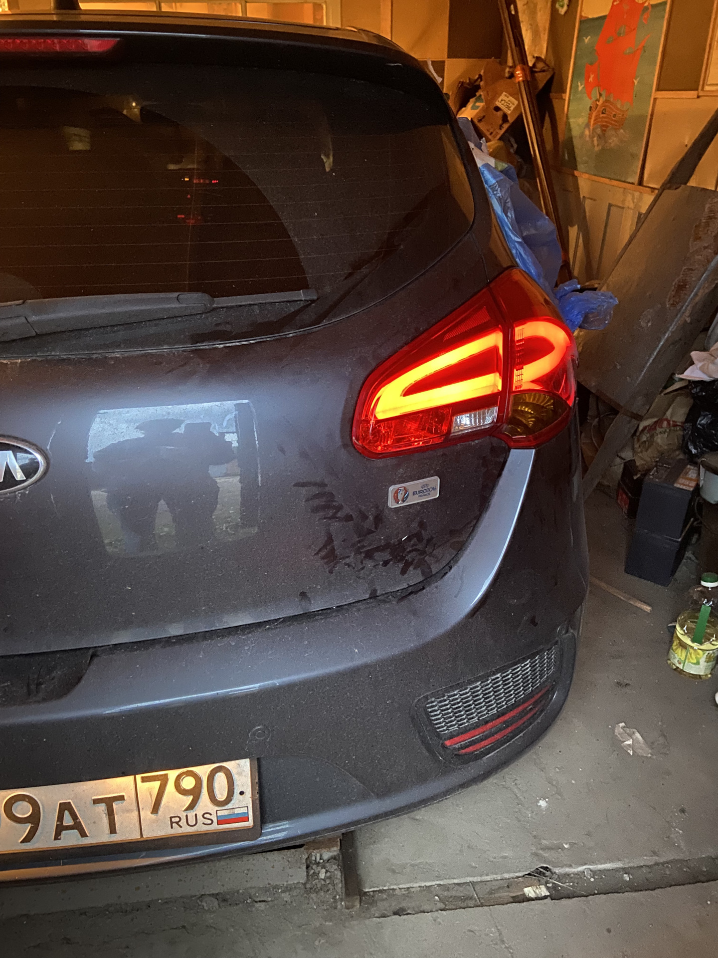

Далее собираем все в обратной последовательности и запаиваем фонари. Паял паяльником без сеток и так далее)

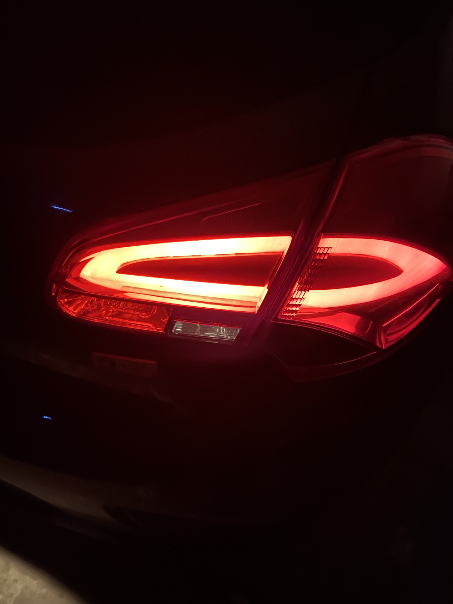

Вот такой результат, фотки не передают, вживую интереснее)
Если будут какие вопросы — пишите, всем отвечу)
Всем спасибо за внимание)

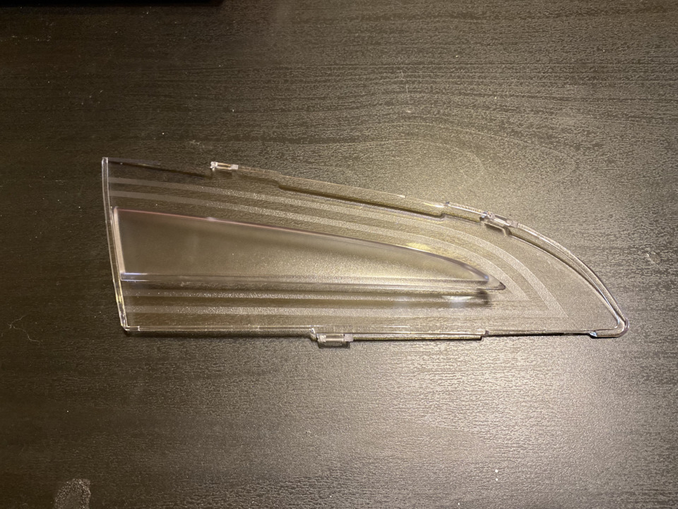

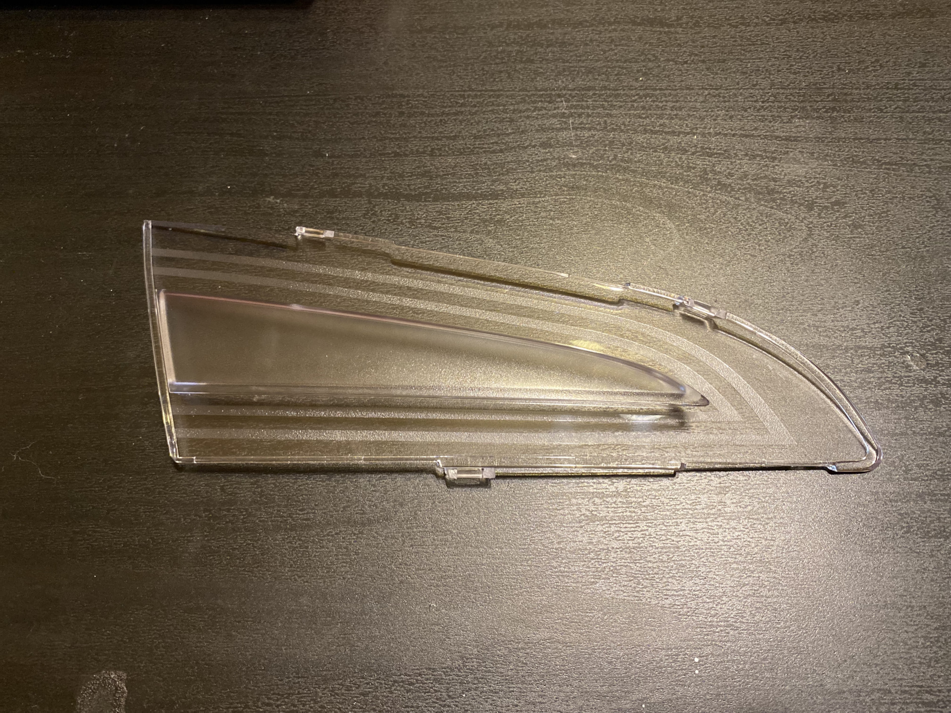

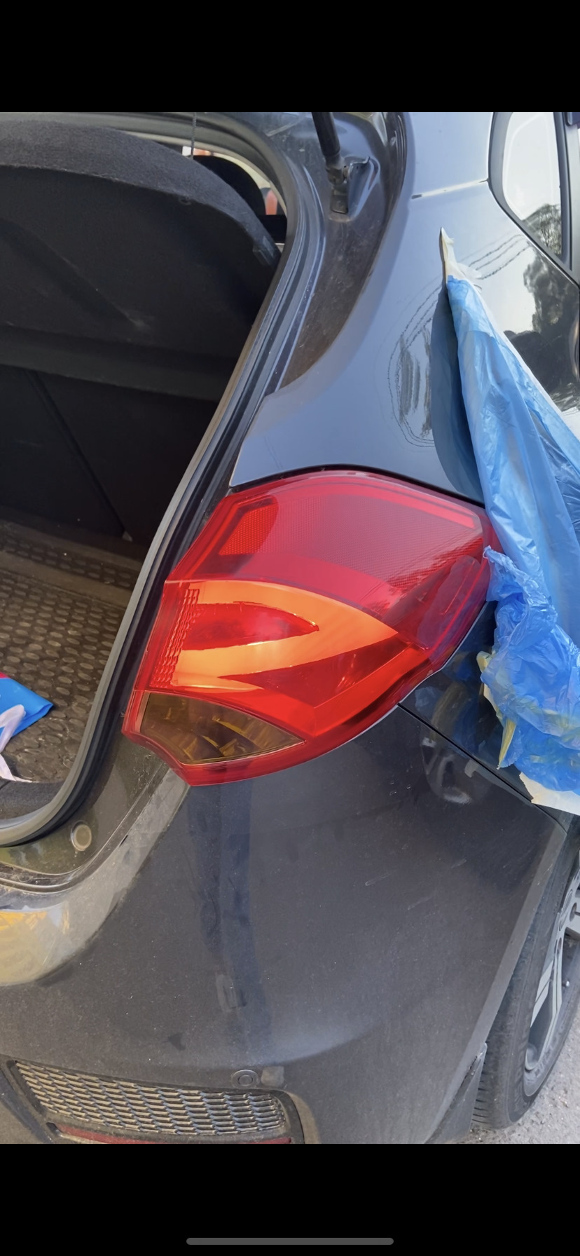

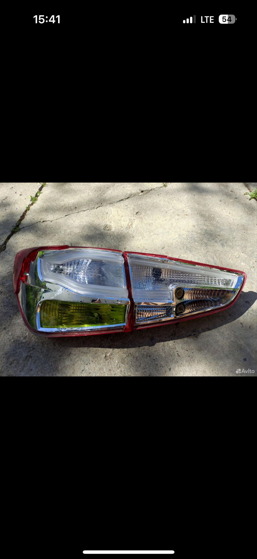

Вот что нашёл, это внешняя секция
Тут вроде бы даже похоже, что можно сделать по схеме хетчей
Hardwell7
На хэтчах попроще, взял стекляшку и возишься с ней. А тут основное стекло, сложновато. Если бы были уже лекала готовые — можно было бы попробовать.

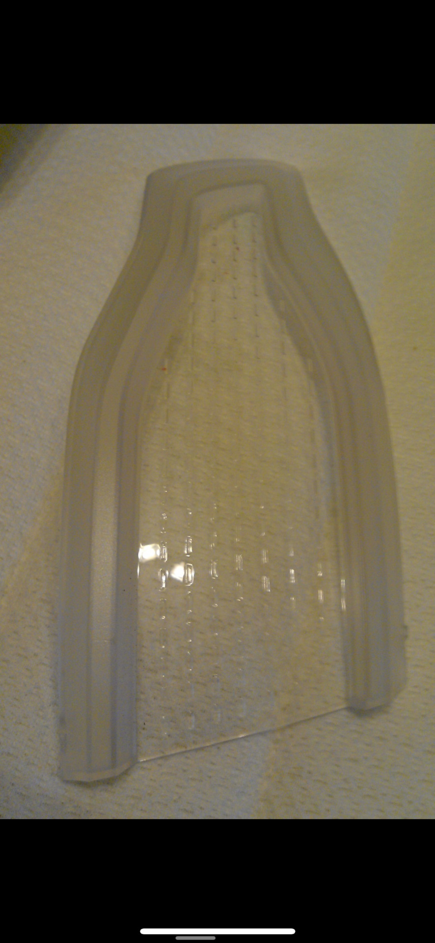

И вот… Если приглядеться, то, вроде бы, есть отдельные стекляшки🤔
Соглашусь. Ну тогда проблем никаких. Экспериментируйте. Думаю процесс тут такой же. Даже проще, ничего закрашивать не придется
последний скрин с авито, думаю потратиться как-нибудь во благо интереса :D
посмотрим, что из этого выйдет

Все получится, не переживай. Главное не спеши, не драконь фонарь на этапе распайки. Чем аккуратнее будешь резать — тем потом проще запаять, и шов будет аккуратнее. Нож канцелярский используй.
К сожалению не сфоткал швы, могу завтра залезть сфоткать.

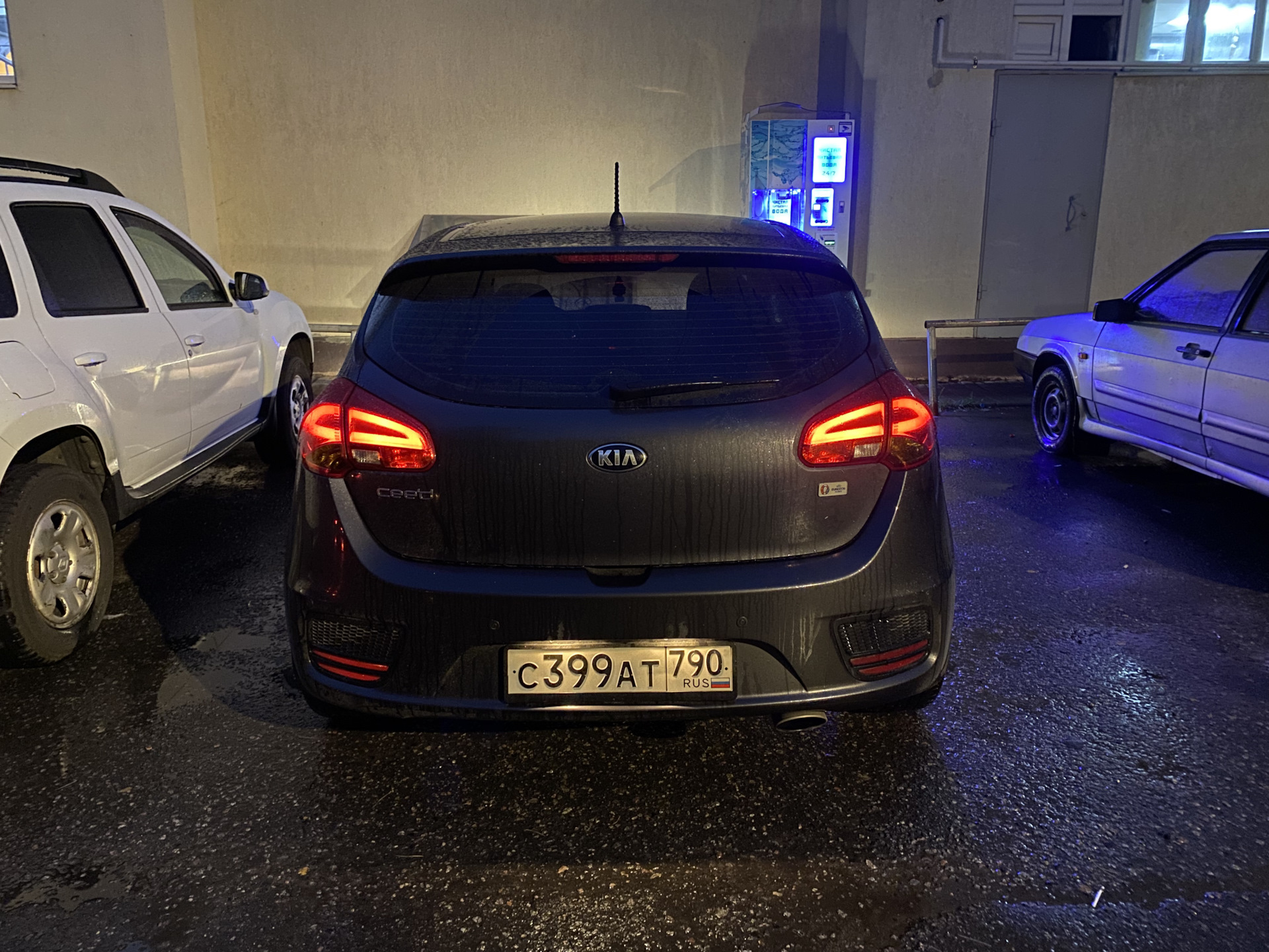

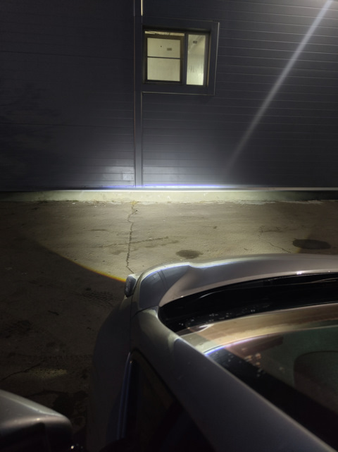

Сразу хочу предупредить — у меня стоят штатные галогеновые лампы, и в солнечную погоду их не очень видно будет.
Буду разбираться с лампами, возможно запихну туда светодиодные с красным свечением. Но благо у нас есть допстоп в крышке.
MERZZZZ
Мне главное что б габариты были четкие и стопы.

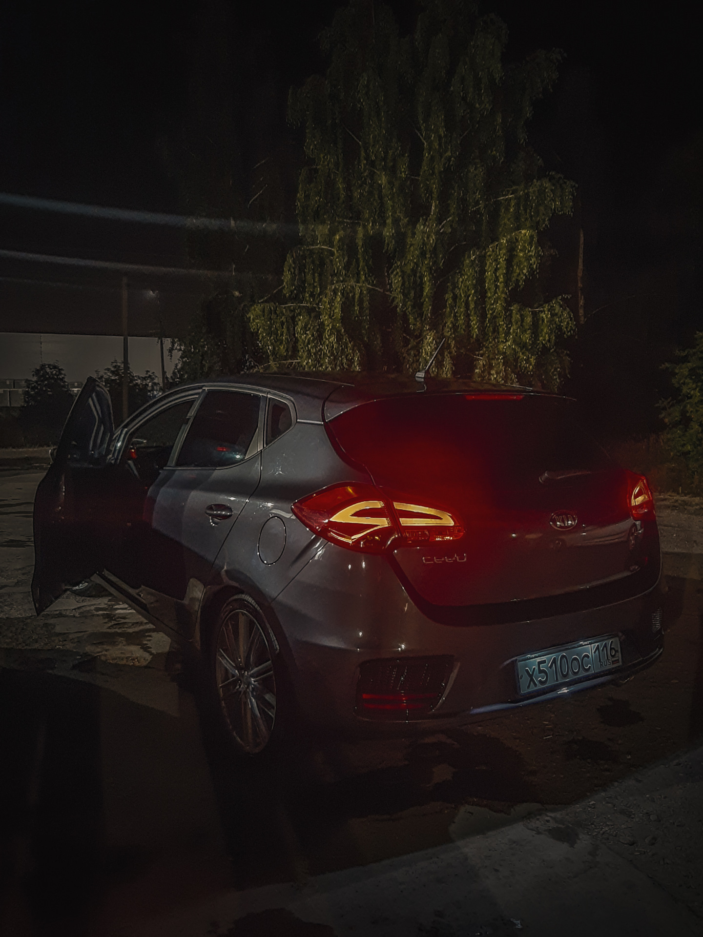

Вот так в ясную погоду. Хочу еще запитать внутреннюю секцию на стоп, там же двухконтактная лампа стоит)
Коряво, коряво, что сказать
Если бы яркость подсветки обеих "петелек" была бы одинаковой, то однозначно огонь!
А так, только за старания 4/5.😉
Она одинаковая.
Почему то на фотке именно так, сам не пойму почему
На фотках не равномерная кажется, а в живую огонь прям
Да, вживую все как полагается)
Советую лучше сразу led поставить, галоген греется пленка может пузырится, а то у меня на некоторых местах вспучилась, скоро переделаю
Вспучилась какая? Белая или хром?
Белая
Время покажет)
Приклеивалась она намертво)
Хорошо, предупредил, а так молодец круто получилось
Большое спасибо)
AmirHan17
А сам что по леду, планируешь?)
Хорошие леды поставил, свет бомба
Может поэтому и пленка вспучилась?😀
До диодов вспучилась, после них все норм
