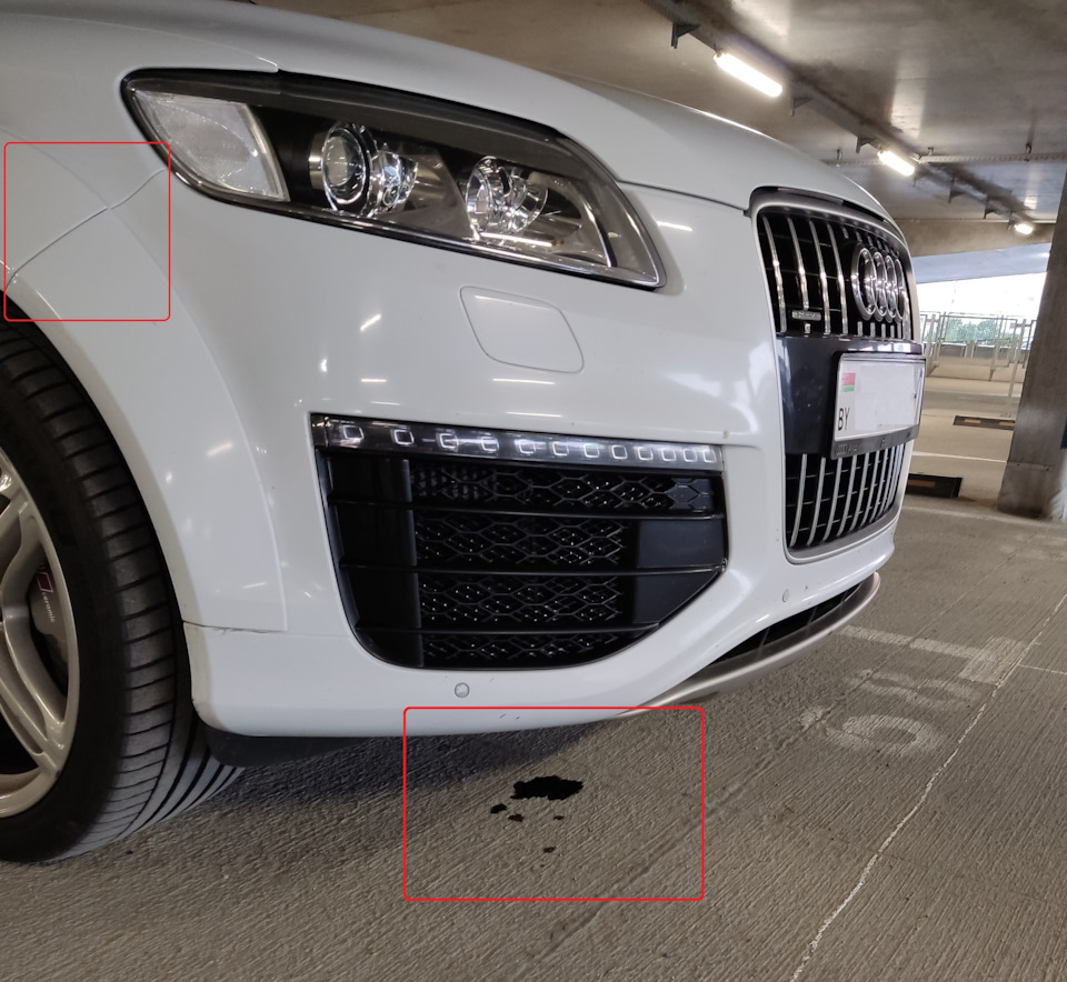

Спустя какое-то время после ремонта масляных трубок АКПП стал подтекать и радиатор.

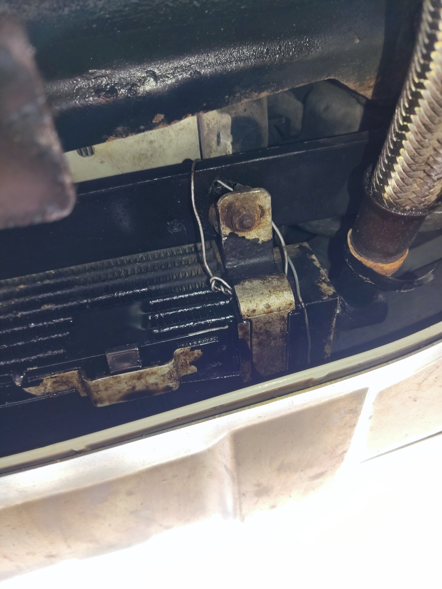

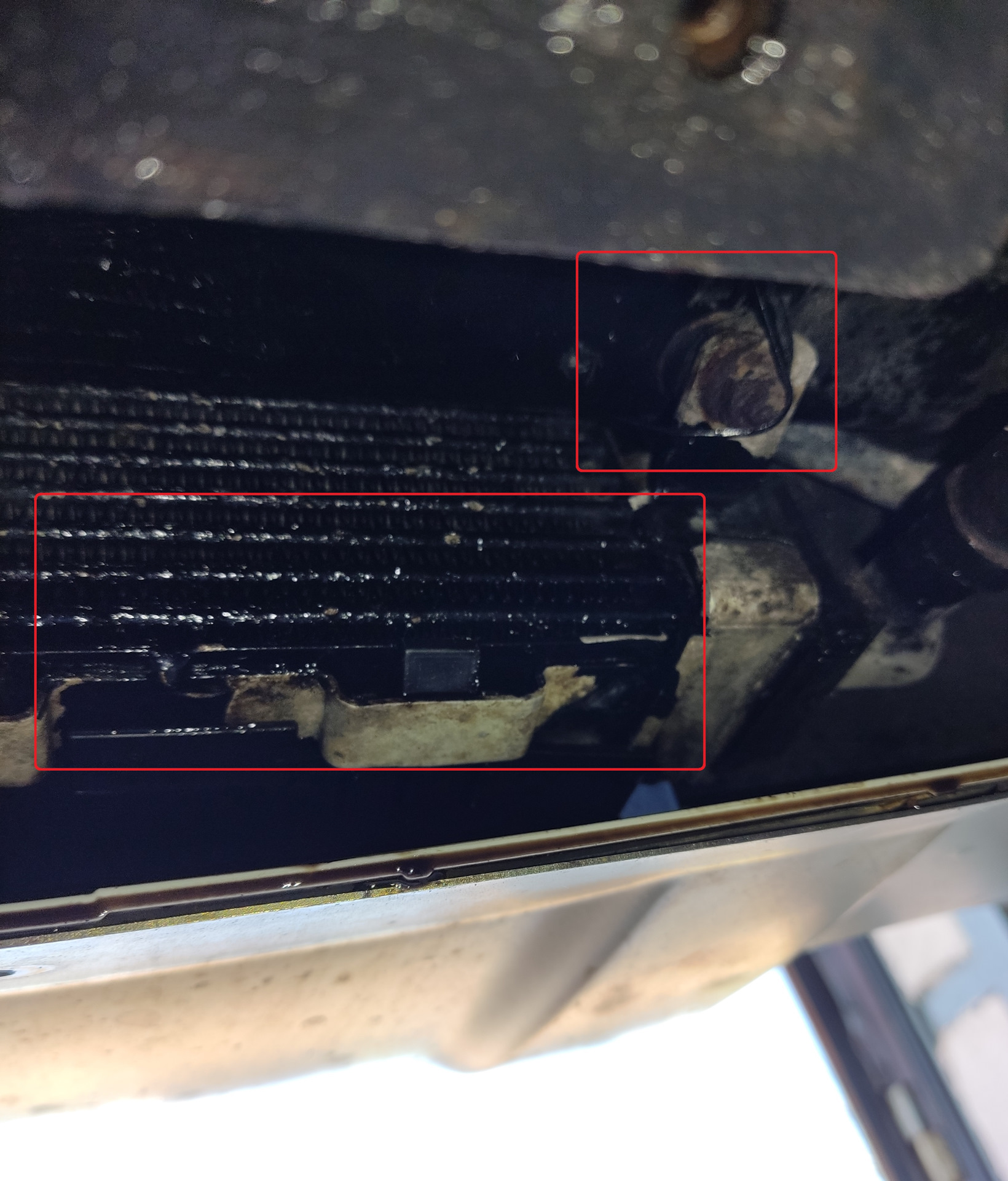

Отвез проверенному мастеру. Сняли защиту, увидели то чего быть не должно.
Возможно моё упущение, что заранее не проговорил с мастером какой ремонт планируется. Радиатор заклеили и установили. Раньше не предполагал, что радиаторы могут клеить, а не варить аргоном.
Решение было временное, по факту без гарантии. Клеить радиаторы в целом плохая практика, масляные тем более. Давление масла в двигателе 5 бар. В коробке и того больше.

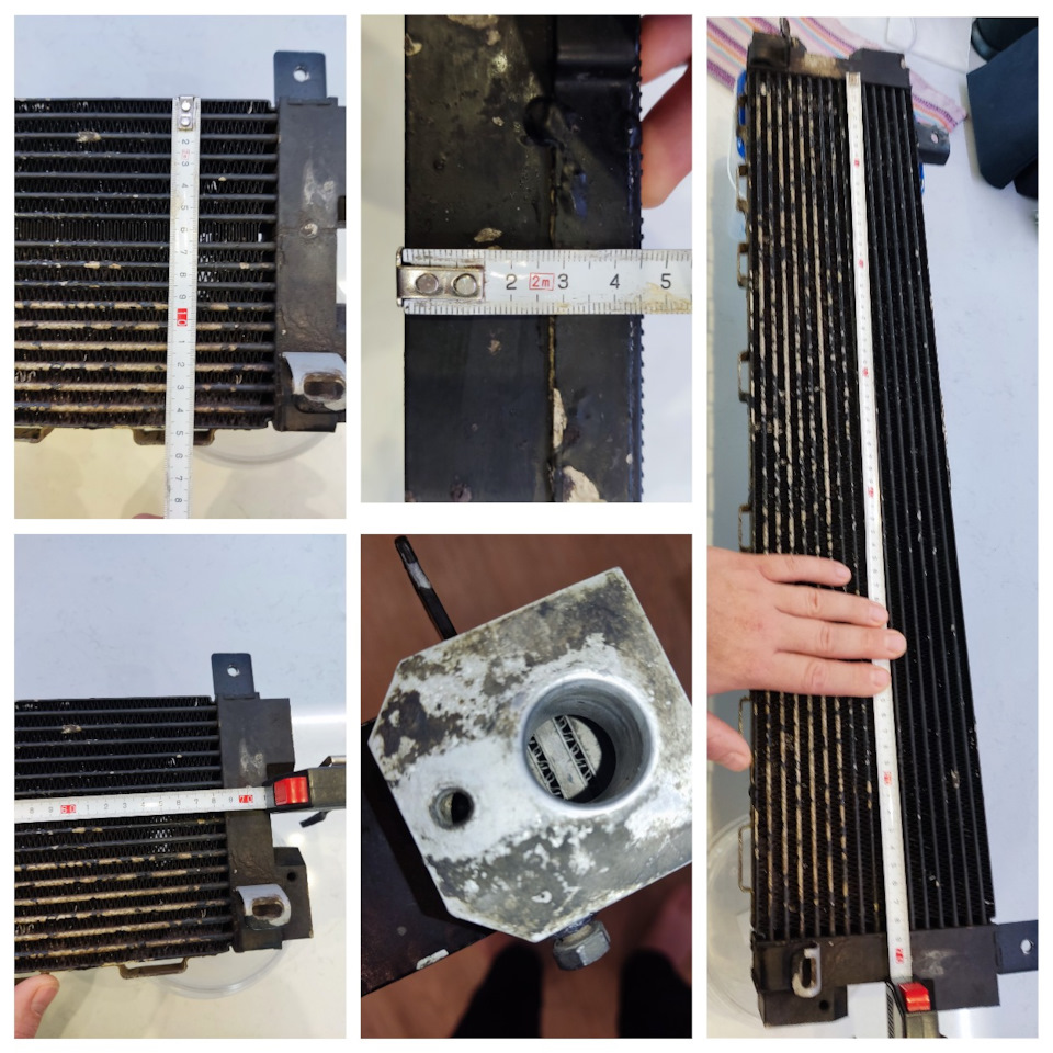

Как оказалось радиатор крайне уникальный. Производит их Шведская фирма Setrab и только! для Audi Q7 V12. Состоит из двух независимых контуров которые осуществляют теплопередачу между ними.

Отвез радиатор на замеры. Меня заверили, что радиатор будет почти как мой. Стенки будут толще, а значит надежней. Характеристик теплоотдачи они не знали, кол-во сот, сказали, будет примерно как у вас. Внес задаток, изготовление две недели, начал ждать.
Прошла неделя, изготовитель ядра отмалчивался, я попросил фото проекта… Сказать, что я удивился не сказать ничего. Кол-во сот явно не совпадало, они были массивней, большого сечения, меньше по площади. Единственный "+" — огромная толщина стенок, соли не так быстро "прогрызут".
Как оказалось, "ленточных" заготовок в РБ нет. Все СТО которые изготавливают радиаторы работают с одним материалом от одного поставщика из РФ. Это готовые длинные фрезерованные полосы, которые нарезают в нужный размер, соты не связанные между собой ламелями. Характеристик теплоотдачи никто не знает, да и не собирается мне озвучивать. Сечение "новых" сот значительно отличается по пропускной способности — а значит масло не успеет остыть.

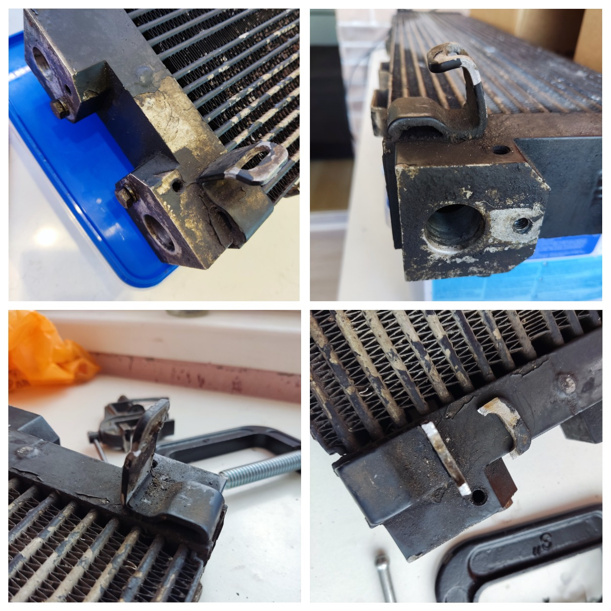

Вернулся к П.2. Вроде бы казалось вопрос решен, приедет и ставь… Но, продавец плохо упаковал, в добавок "постаралась" почта. При доставке по РБ умудрилась уронить радиатор так, что погнулись крепящие кронштейны. Один выровнять удалось, второй, предсказуемо отломался.
Ухо приварили, радиатор почистил мет. щеткой, промыл ацетоном, покрасил, запасся нерж. болтами и широкими шайбами, специальными прорезиненными сайлентблоками для крепления радиаторов 443133741A.

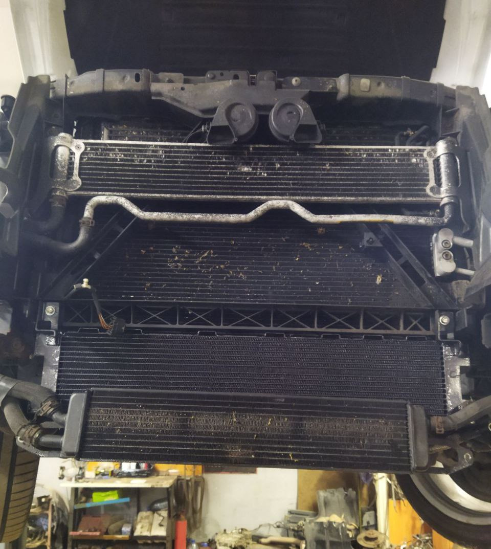

нашел в каталоге на 6.0 тди вот такую картинку, на ней явно охлаждение акпп подключается к верхней части радиатора. А на вашей идет подключение чего-то к нижней части радиатора, но не видно куда идут магистрали. Вопрос — что подключено к нижней части радиатора, явно не акпп?
Охлождение двс
Подскажи пожалуйста трубки под номером 30-32 куда идут? Сразу в двс?
Да. Сбоку. Хер просто так открутишь.
Спасибо, думал себе на 3.0 позаимствовать схему, но не подойдёт.

Ëбушки воробушки а я думал на 3.0 тди большая касета радиаторов😅
Не очень) просто у нас на V12 их 11))
Пффф…Всего-то)
Ну))
MihalSanich
10 если быть точным) вот фото моих
И на кпп 1 еще)
Ну сложно его назвать его радиатором))) но в принципе да)
