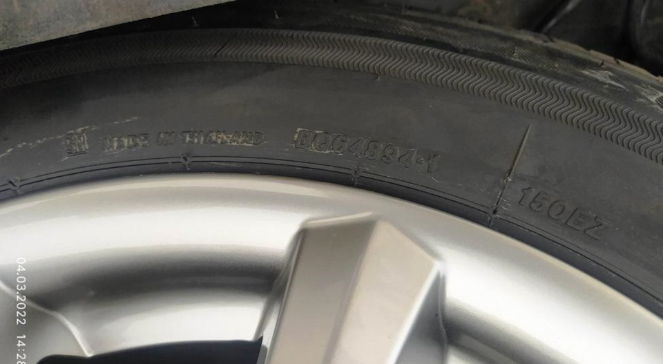

Лето отъездил на бриджстоун 175/70/r14 — размер чуток больше, но остался доволен. Фото только сейчас добавил в конце статьи.

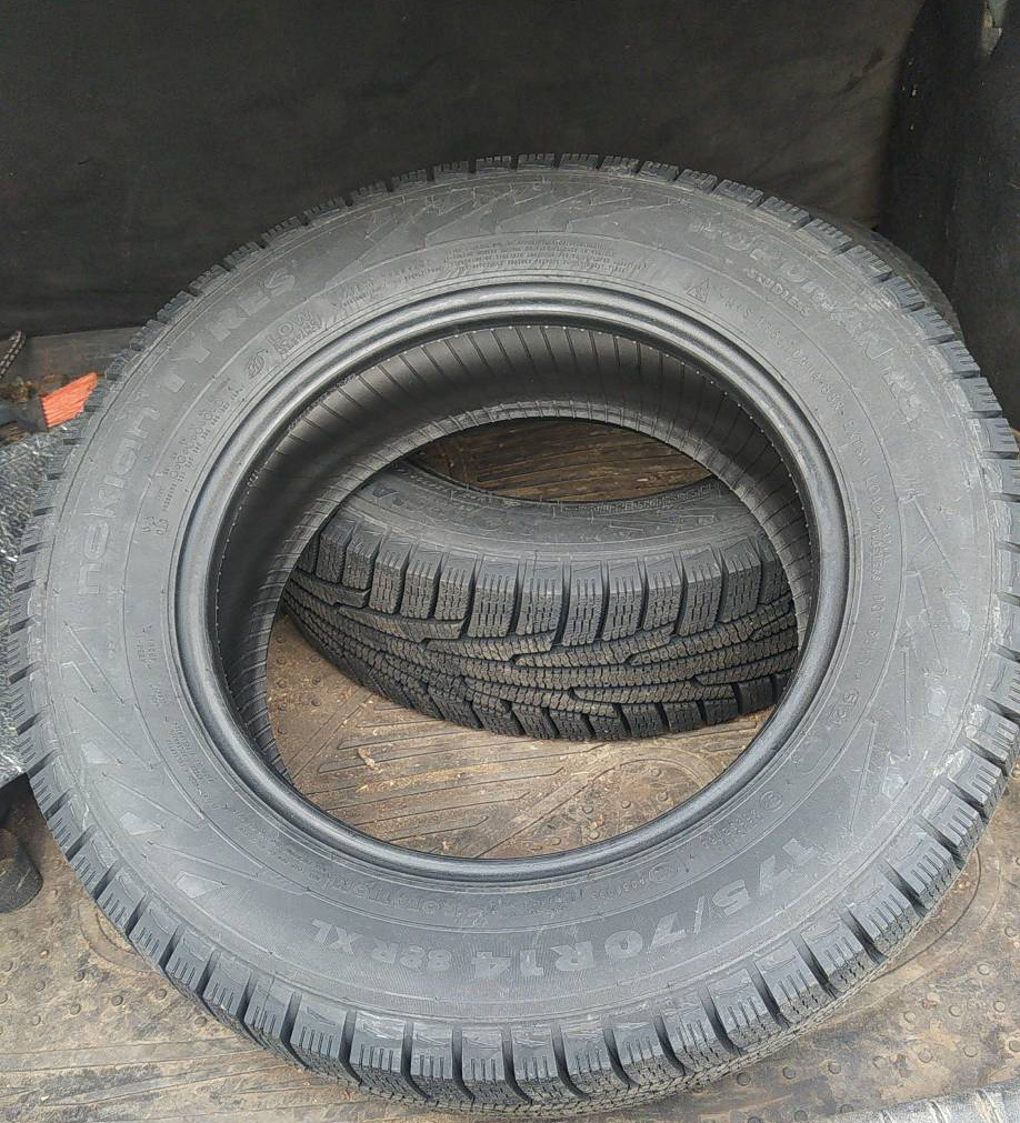

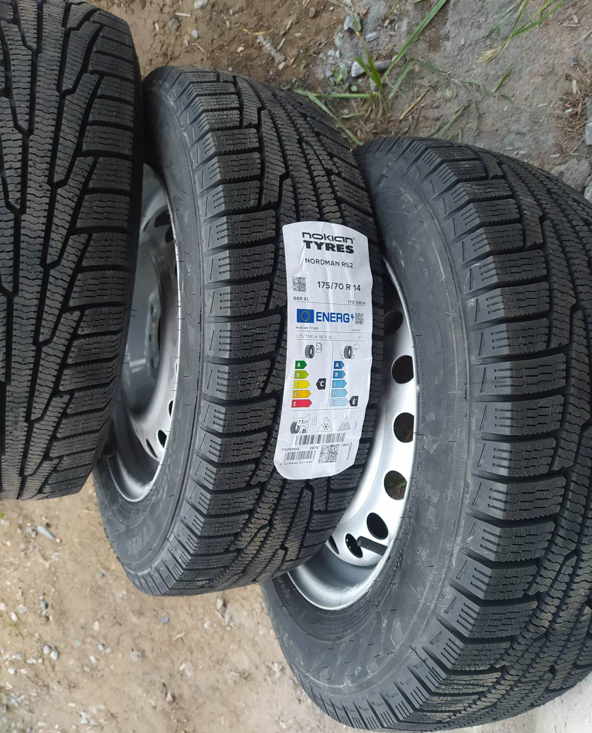

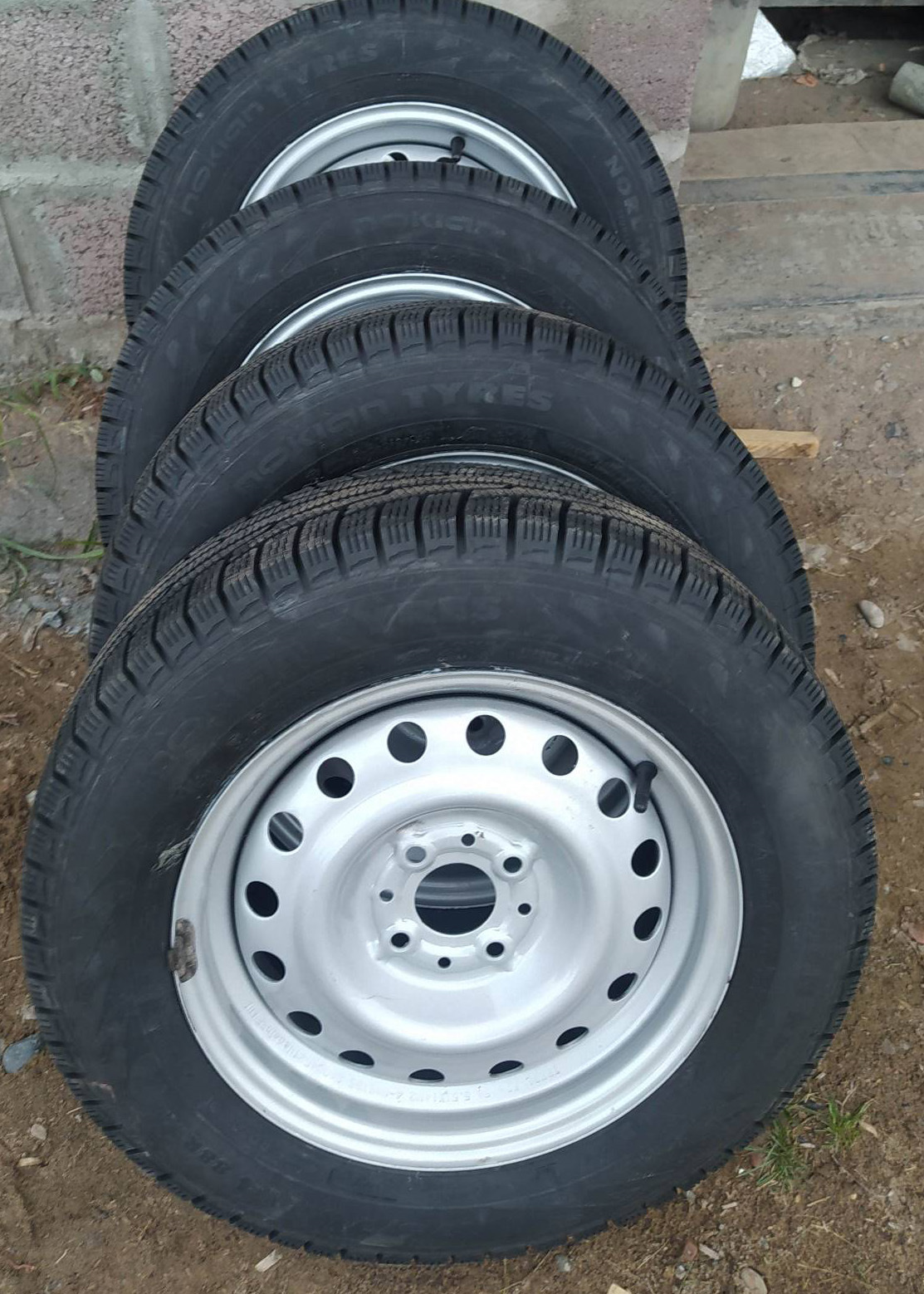

Вот опять взял липучку Nokian tyres 175/70/r14 88R XL

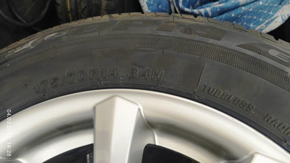

До этого летом была yokohama 185/60/14 — слишком низкий профиль, не очень для наших дорог.

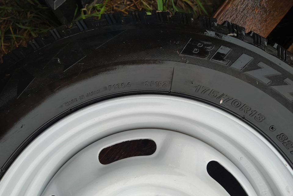

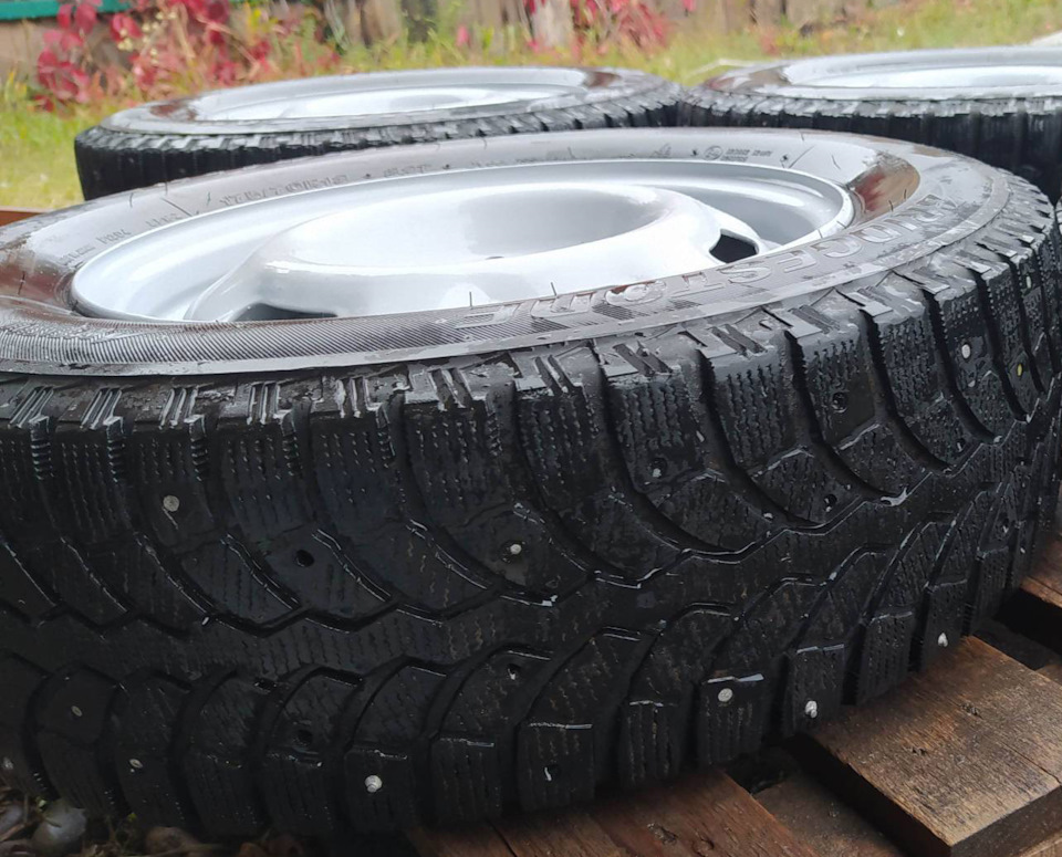

А зима: начал с кумхо, потом бриджстоун, которые сегодня продал (фото их внизу) и вот теперь нокиан
Пока на машину не ставил, завтра опробую)
И взял штамповки на зиму. Никогда не переобувал шины, лучше поставить и менять колёса.
На зиму взял такой же размер, как и летом 175/70/14.
Не чего не задевало — чуть выше. Ямы проходит лучше.
К тому же индекс массы 88, родные были 82. В общем я так первую липучку и убил, когда весной начались лужи, а в лужах ямы.
Две зимы отъездил на r13 бриджах шипованных.
При моём стиле шипы все повылетали. Потом дошиповывал, всё равно повылетали — продал её в общем сегодня.
У нас почти всю зиму асфальт и когда с участка гололёда попадаю на асфальт с пробуксовкой, потом опять на асфальт с пробуксовкой (ну не люблю я церемонится) — в итоге шипы долго не живут. В общем не могу я так ездить, чтоб не шлифовать — из-за этого не понравилась на шипах (до шипов была липучка).
По разгону/торможению — есть места где шипы лучше, но в основном плюсов не видел.

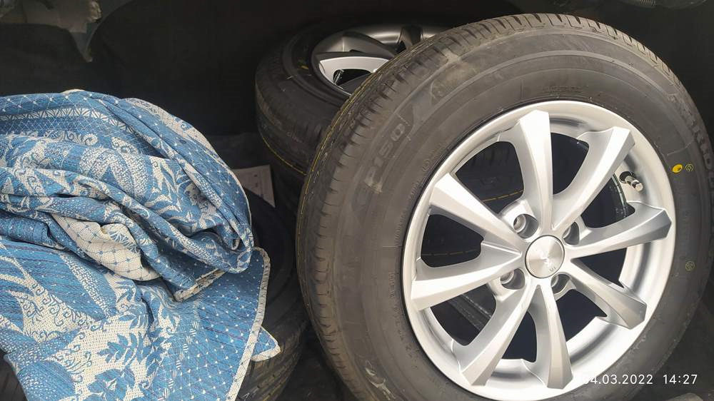

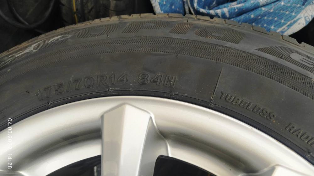

Это летняя бриджстоун 175/70/r14
Запись про неё не делал — для истории оставлю. Покупал в марте 2022 — была на остатках, видимо из-за размера на ВАЗ никто не рискнул брать по старой цене 3350 руб и к тому же позапрошлогодняя. По такой цене на тот момент — взял не раздумывая.

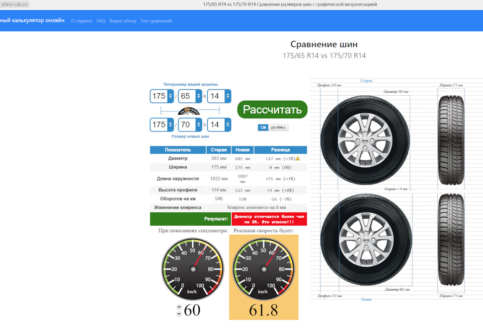

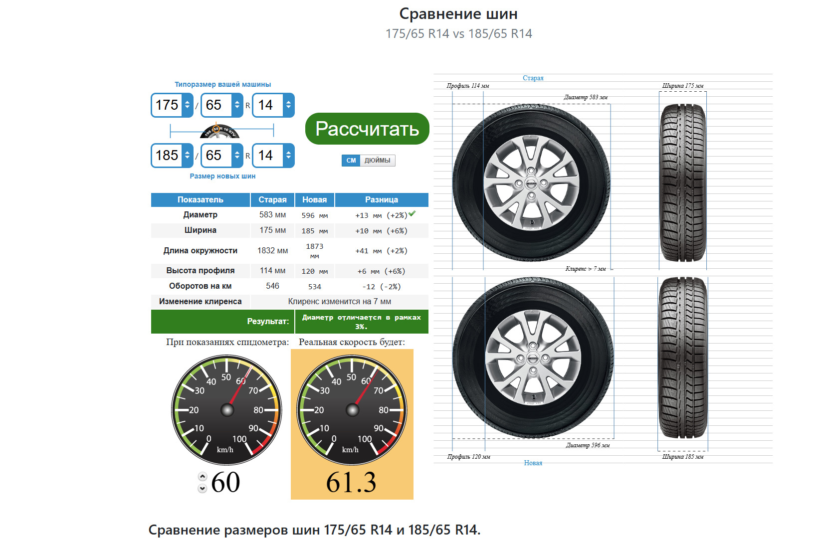

Они шире и на 1мм ниже по калькулятору.

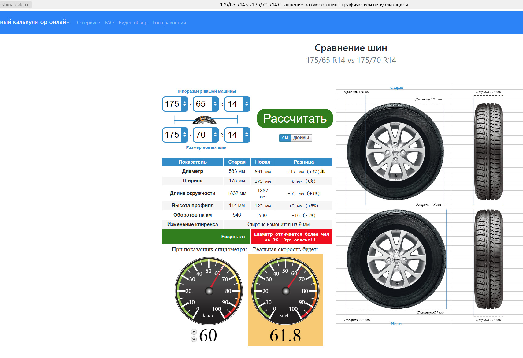

Диаметр больше всего на 17мм, при этом радиус на 8,5мм
Именно на размеру радиуса колесо будет заходит в крыло. А 8мм это не много, у гранты очень большие арки.
Скорость по спидометру стала чуть ближе к реальной по GPS, но всё равно не дотягивает 1-2 км/ч при 100. На маленьких колёсах (в штатном размере) скорость сильно не дотягивала до реальной.

Но я сейчас хочу именно 185/65/14, этот размер не чуть ниже 175/70/14
И по ширине мне больше нравится.
И по шинному калькулятору уже не настолько сильно отличается от штатного там всё в пределах нескольких мм.
shina-calc.ru/comparison/…75-65-r14-and-185-65-r14/
