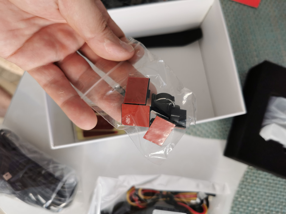

Заказал на распродаже алиэкспрес обошелся он мне 8600 в максимальной комплектации, кроме карты памяти
Сам регистратор
GPS Модуль

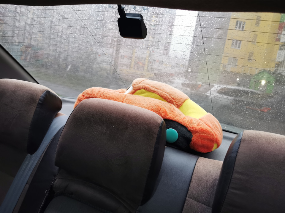

Вторая камера
Поляризационный фильтр
Комплект проводов для подключения парковочного режима
Комплект богатый, есть все для установки.

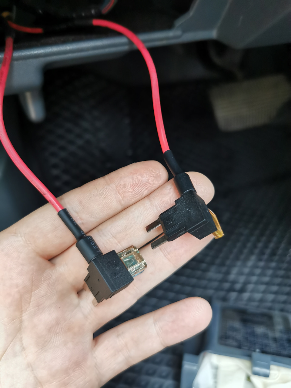

Дополнительно купил разветвитель предохранителя
Постоянный + взял с блока предохранителей под номером 11
+ от первого положения ключа взял с 16 предохранителя (пред прикуривателя)
— прикрутил под болт рядом с блоком
что бы не высадить аккумулятор поставил тумблер на 12в, если напряжение упадет до 12в питание поступать не будет
Предохранители поставил 7.5а

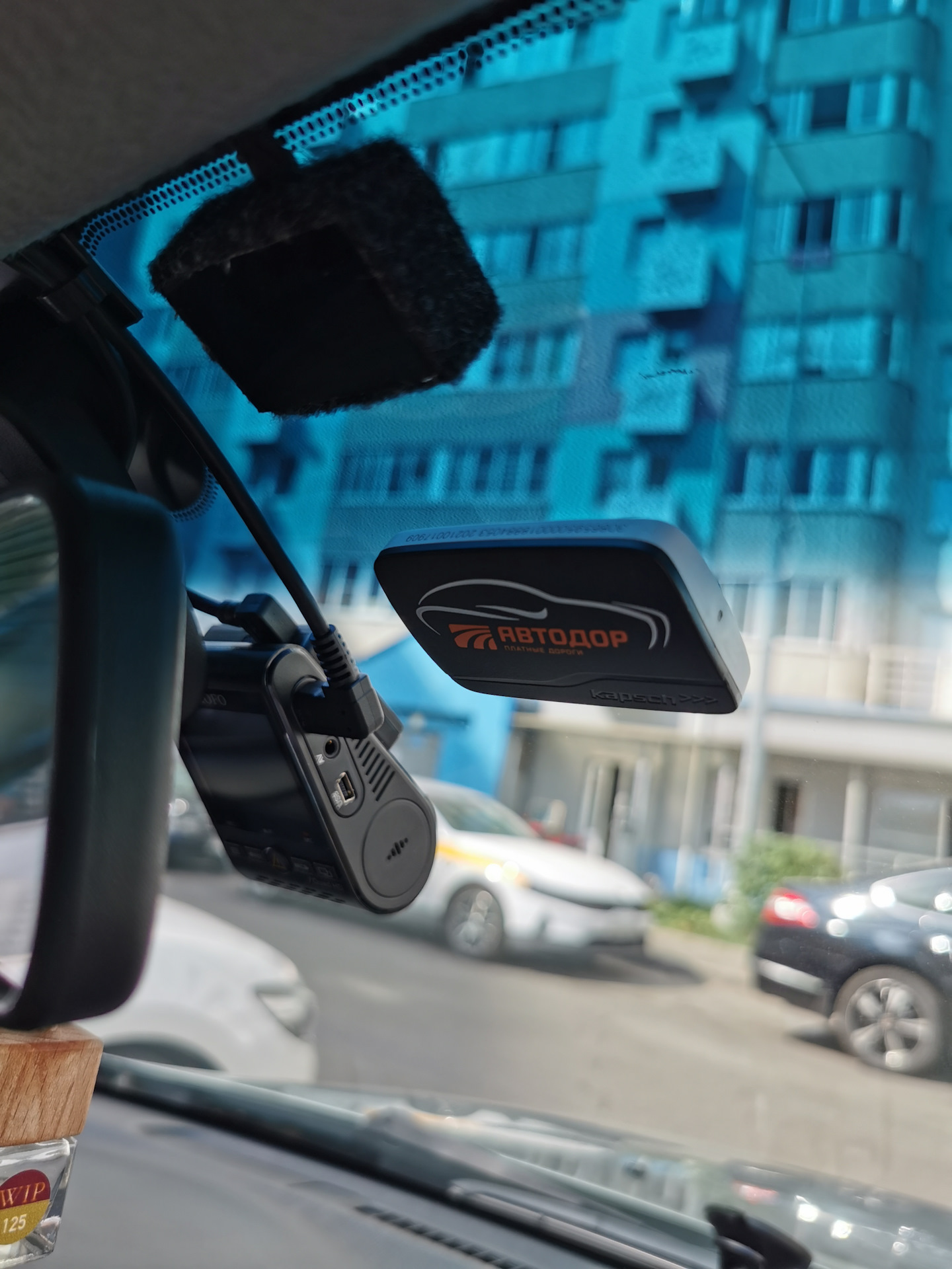

Радар-детектор не планировал менять, но получилось так что на озоне у меня было 1700 баллов вот и решил обновить на SilverStone F1 Sochi PROсо всеми скидками вышел 6900
Фирма silverstonef1 меня полностью устраивает штрафов за превышение стало значительно меньше
ездили и на море и в Санкт-Петербург штрафов нет))
В Sochi PRO понравился:
Большой информативный дисплей
Когда антирадар в режиме ожидания выводится на весь дисплей текущая скорость
При превышении скорости мигает красный светодиод
Крепление 🔥
