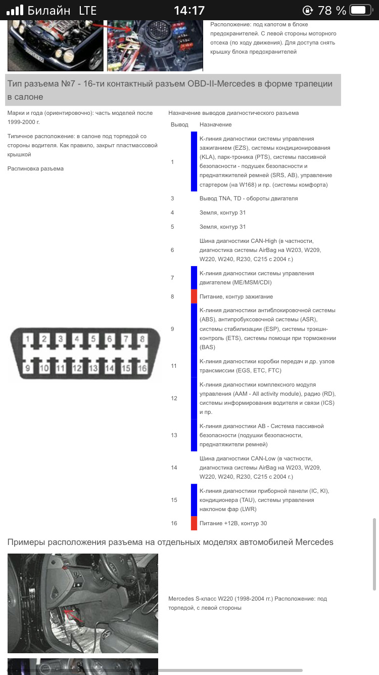

На наши мерсы, в версии для США OBD2 стоит штатно. Нужно поискать владельцев или схему.
Вот схема и тут некоторые к линии блоков скручены в одну линию

Как же в 210 американском или даже обычном с 2001г по моему там сразу обд2 стоит в салоне. И ничего переключать не надо. Что там стоит, как это сделали узнать бы.
У меня 2001 год и разъём под капотом.
Значит в американских версиях только было в таких годах уже в салоне. где-то на форуме писали об этом.

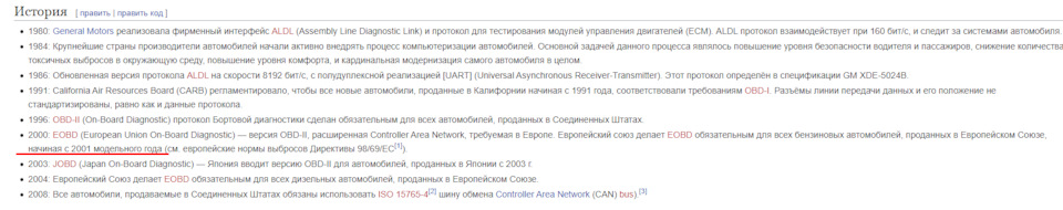

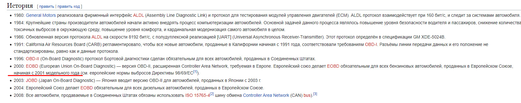

Не только для американских автомобилей делали обд 2 в салоне, это американцы введи такое требование насыщать машины обд в 2000-ых.
У меня 2001 год, не американец, немец-обд в салоне, под капотом круглый разъем также имеется.
Значит и немецкие с 2000 или 2001 пошли с обд2 уже.
