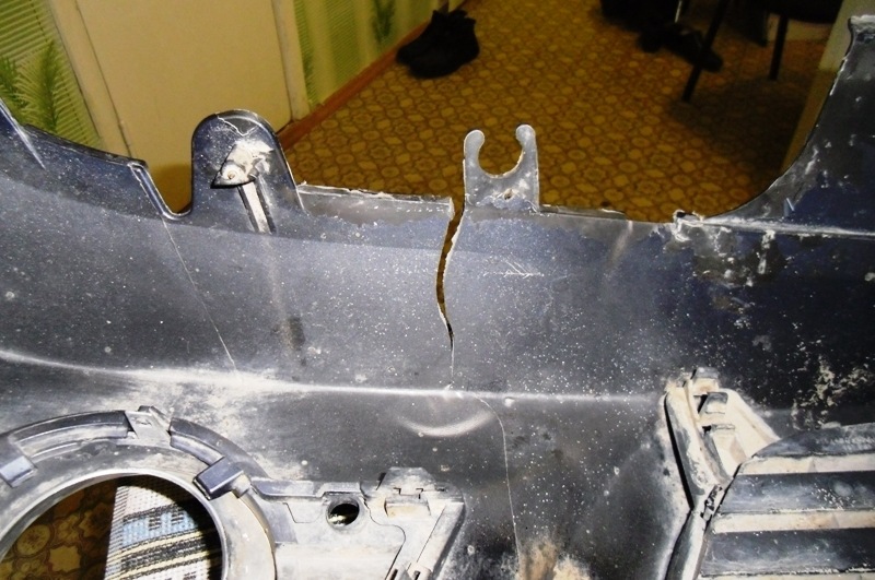

После демонтажа было решено немного подремонтировать бампер.
1). Устранить трещину:
С внутренней стороны бампера мною была приклеена клеем и зафиксирована болтами металлическая пластина
2).Восстановить крепления бампера в районе колесных арок
Из тонкого листового металла вырезаны новые «уши»
Приклеены клеем к родным пластиковым ушам
3). Восстановить одно из трех креплений бампера в нижней части Недостающую часть вырезал из металла и закрепил болтиками и гайками М4 Отверстие под клипсу просверлил по месту при установке бампера

как грубо))) не легче запоять? Тем более железо, это гниль, ну если не обработано никак.)
Попробуй запаять, там пластик толщиной 1.5 мм.
А Оснавной сколько*?
1.5 мм это толщина самого бампера. Раньше ездил на японце, там толщина была раза в 2 больше
