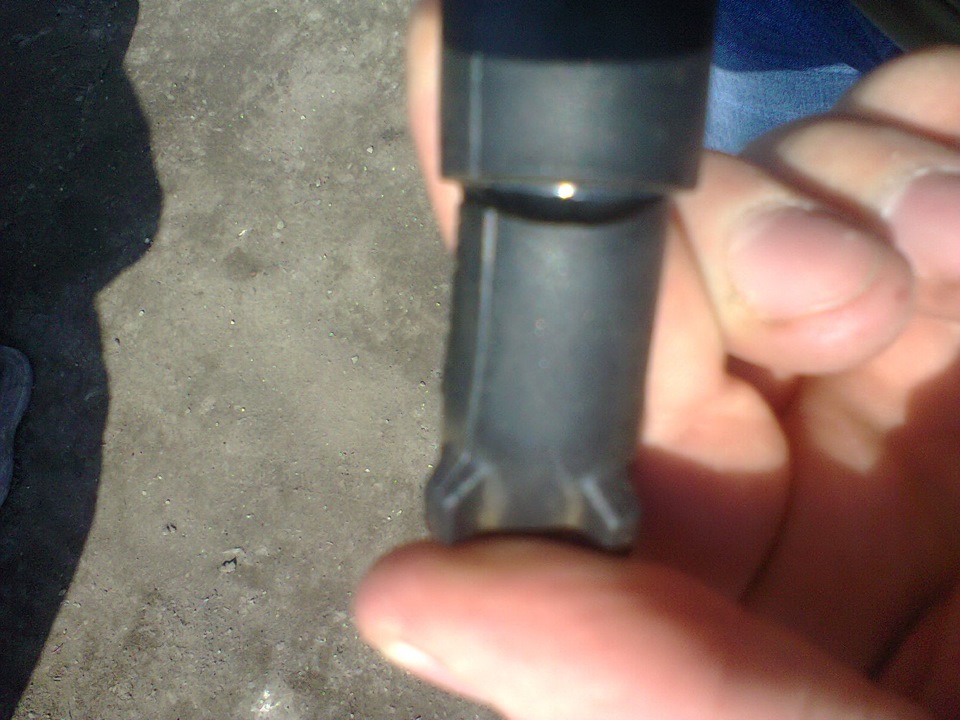

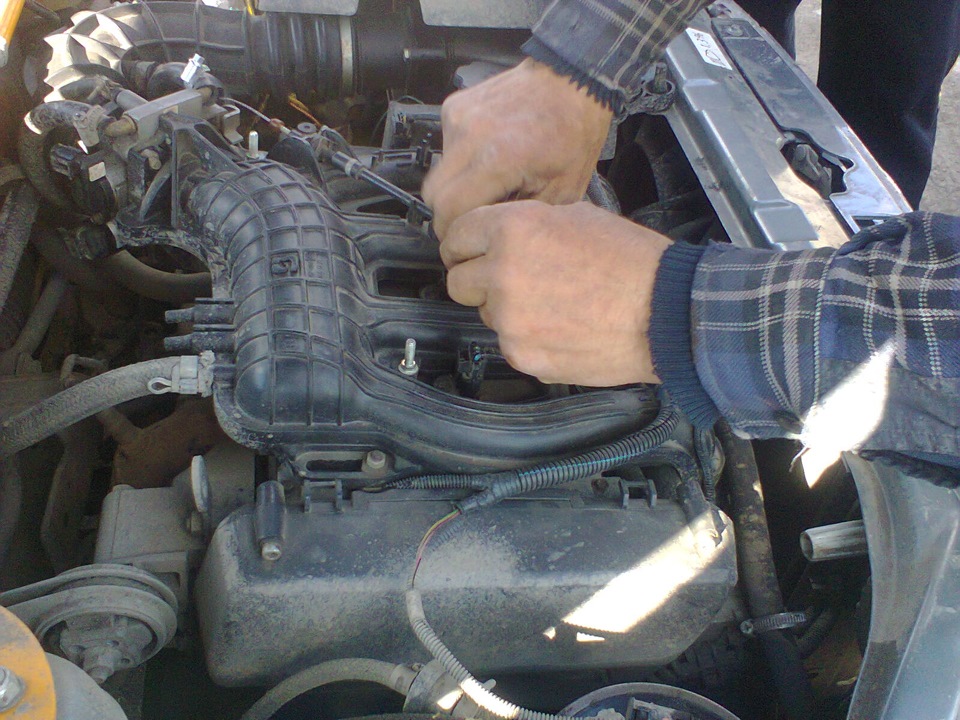

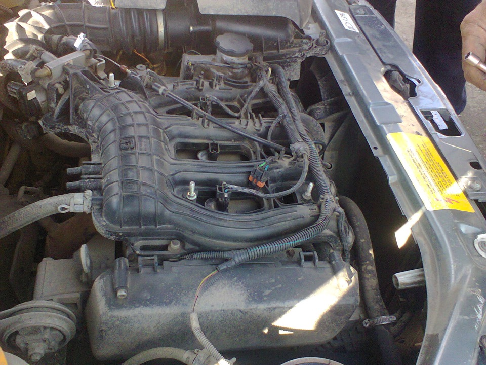

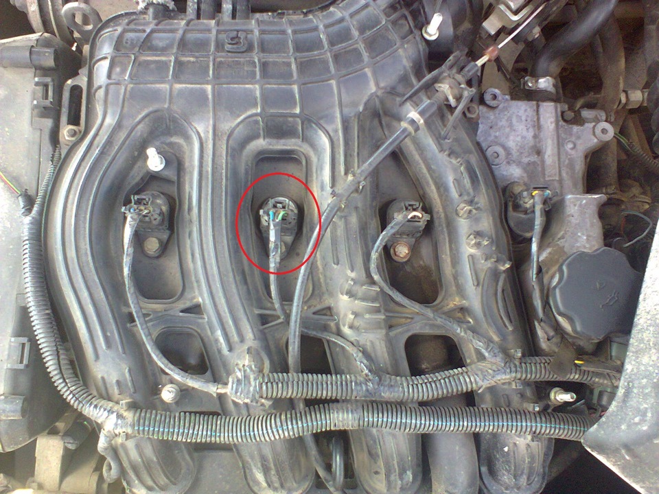

Привет всем читателям и просто гостям. Не прошло и недели с последнего ремонта, как у меня вдруг начала троить машина, причем случилось это очень неожиданно. Я прочитал на форумах что она может троить из за бензонасоса, ну разобрал я бензонасос нечего там не понятно (ну хоть сеточку почистил) собрал обратно она так же и троила. Поехал я на компьютерную диагностику, она показала что не не работает первый цилиндр ну в чем причина не понятно, перекинул местами катушки (с первого цилиндра на второй, а со второго на первый) поездил пол часика и поехал опять на диагностику, и она показала что не работает второй цилиндр, вообщем выясняли что дело в катушки. Вот такая проблемка.

Тоже сегодня ездил на диагностику, тоже самое все делали перекинули катушки покатался приехал выкупили катушку 600рэ отдал за диагностику, а был бы бортовик сразу все высветилось бы, вот теперь задумываюсь о покупке бортовика))
