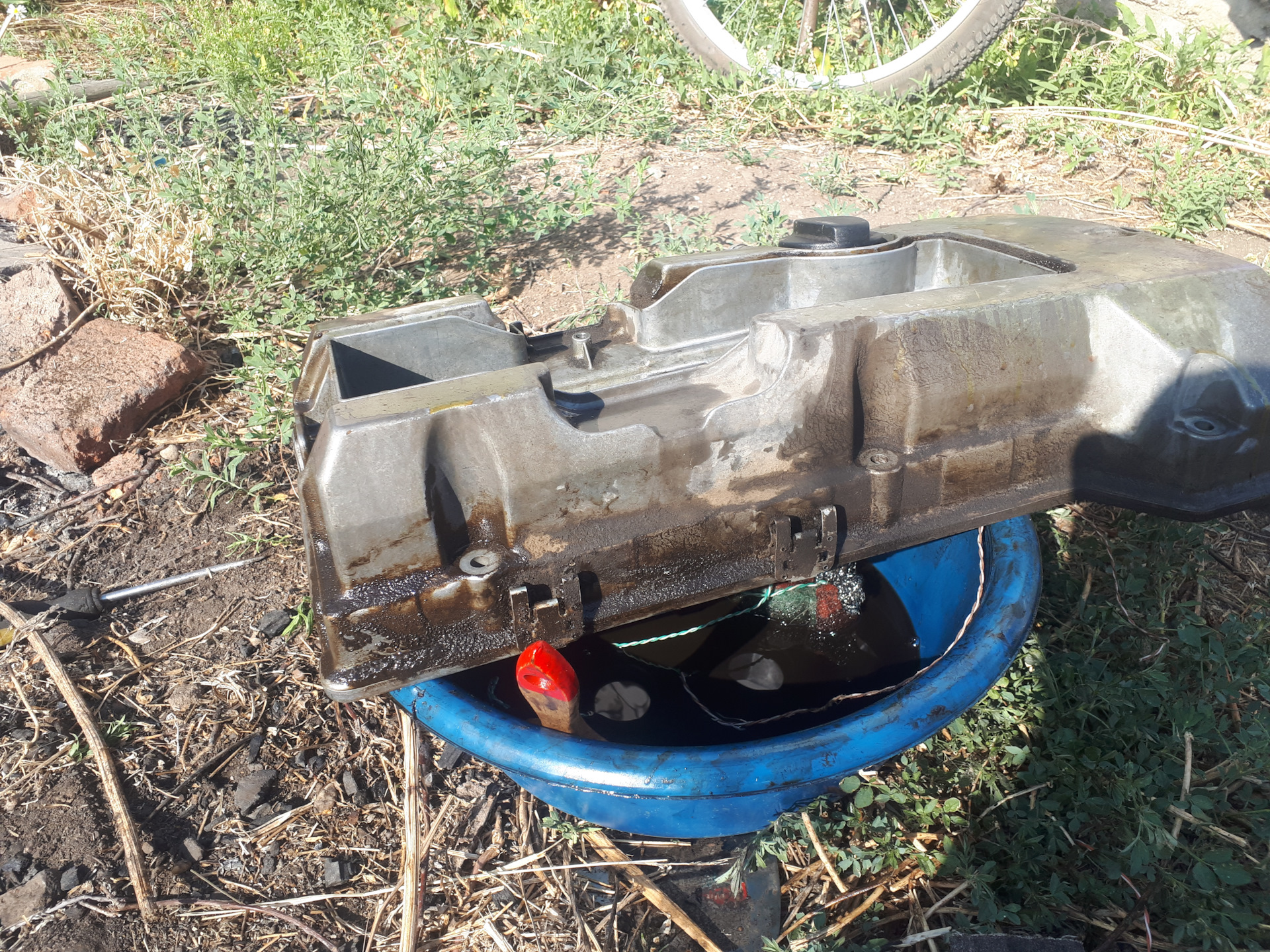

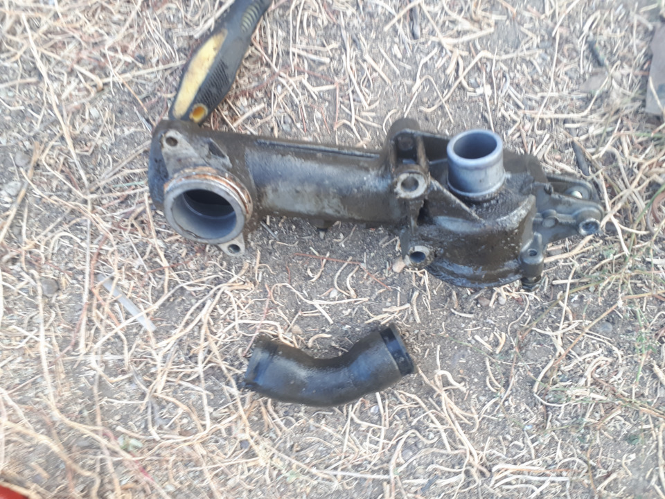

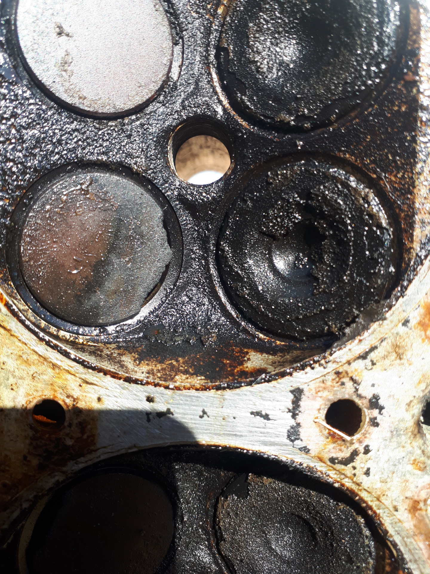

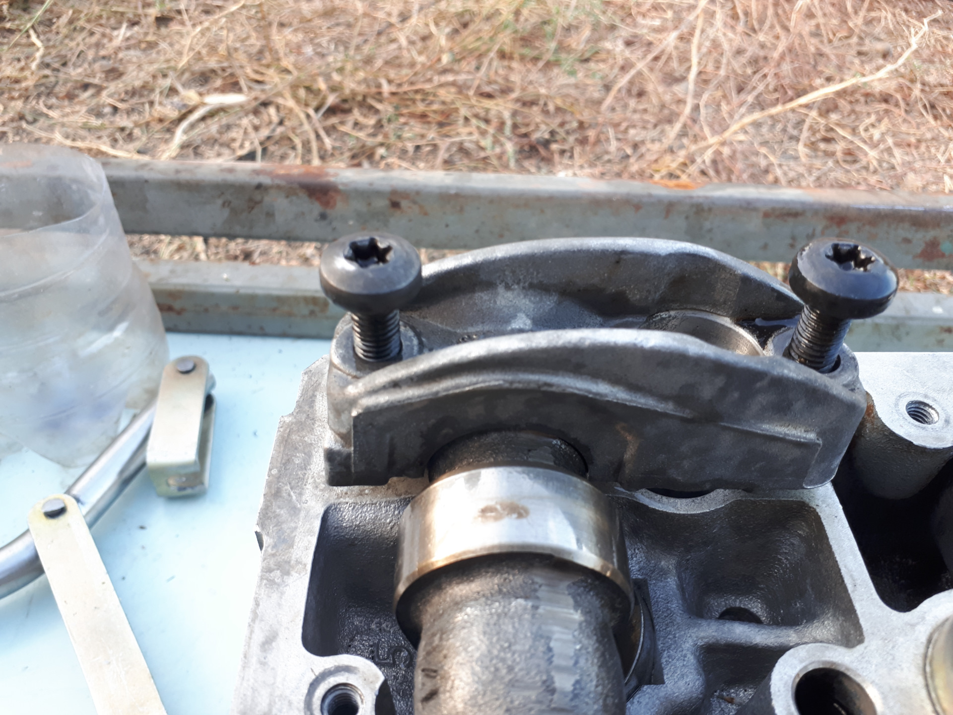

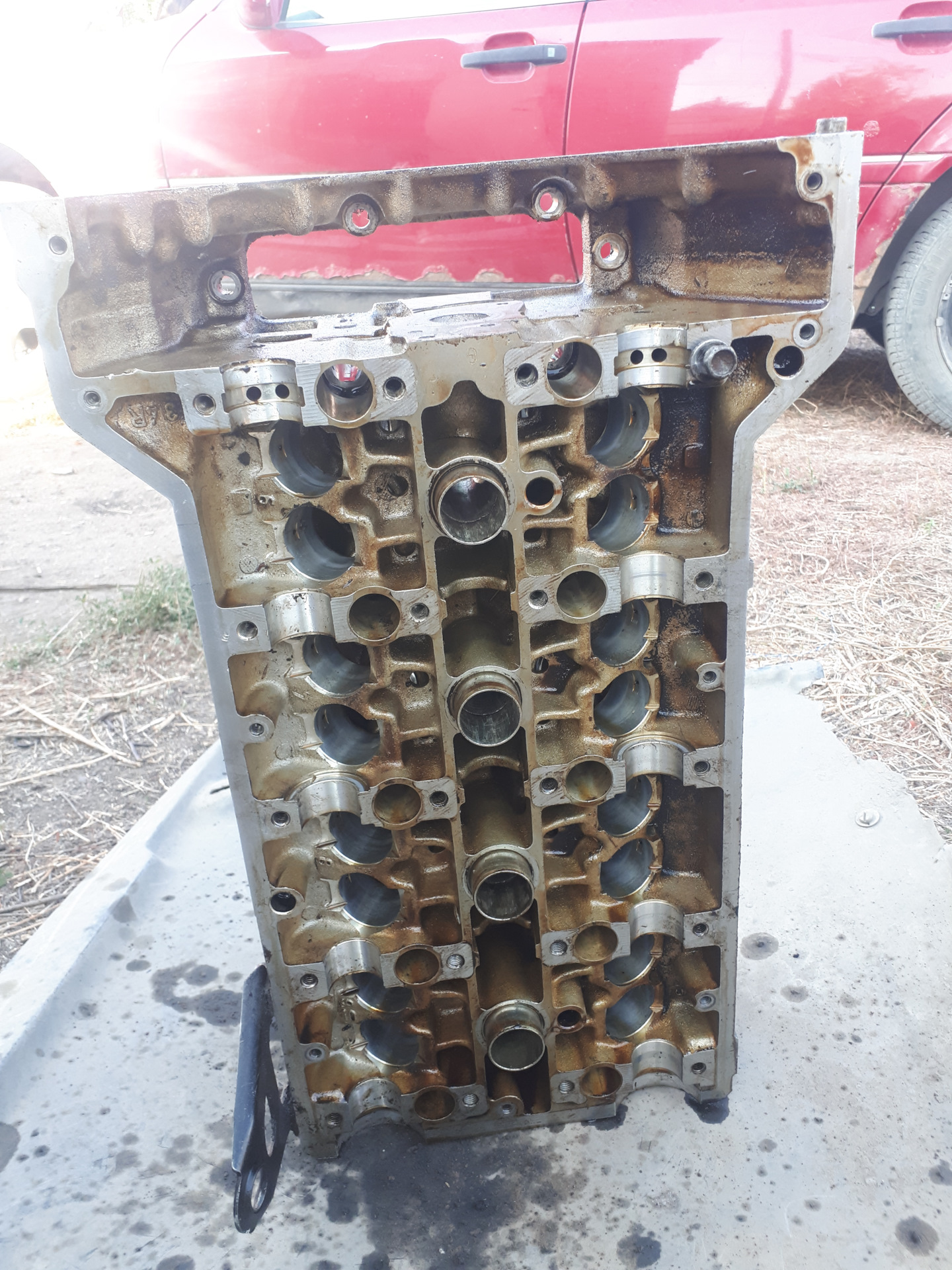

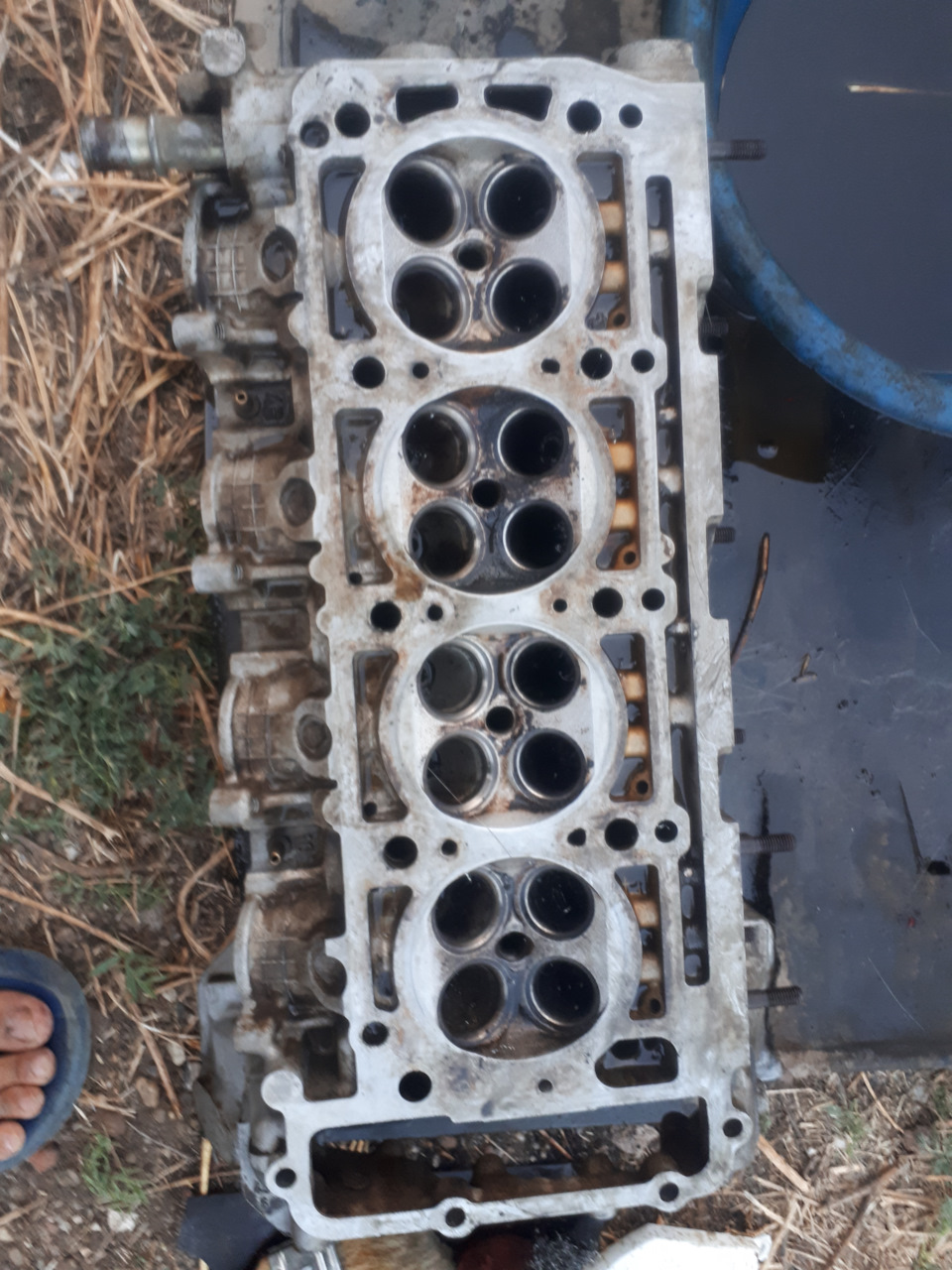

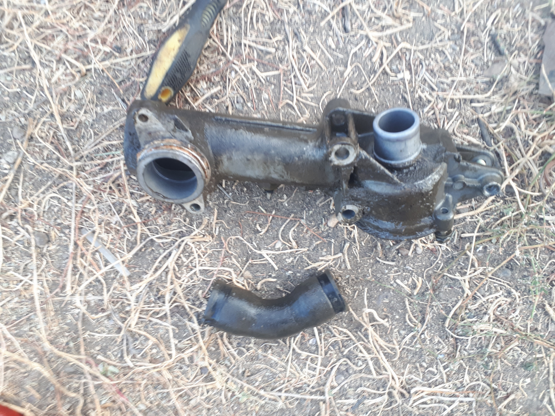

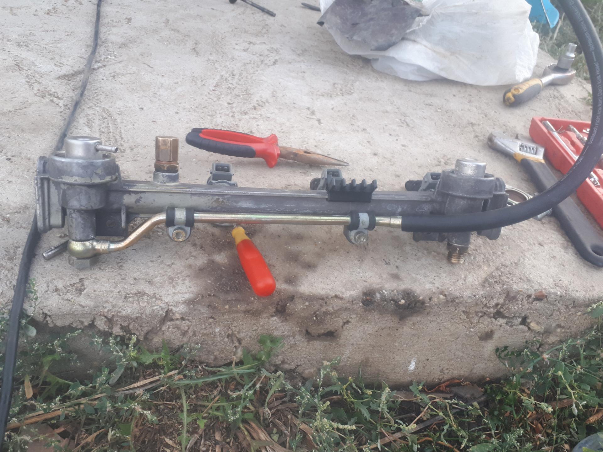

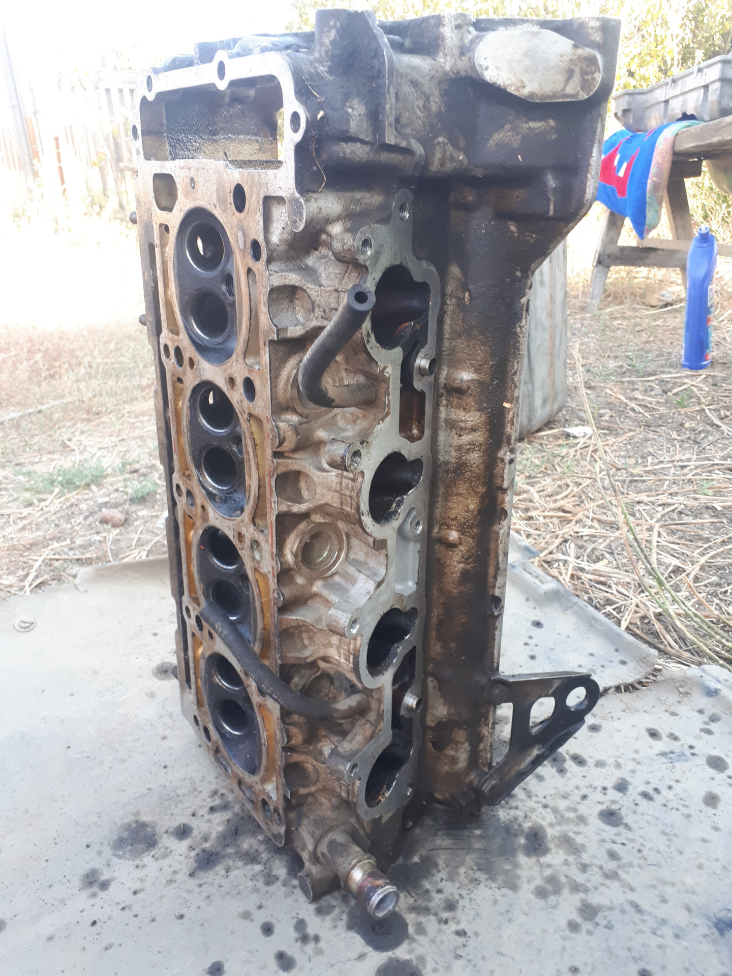

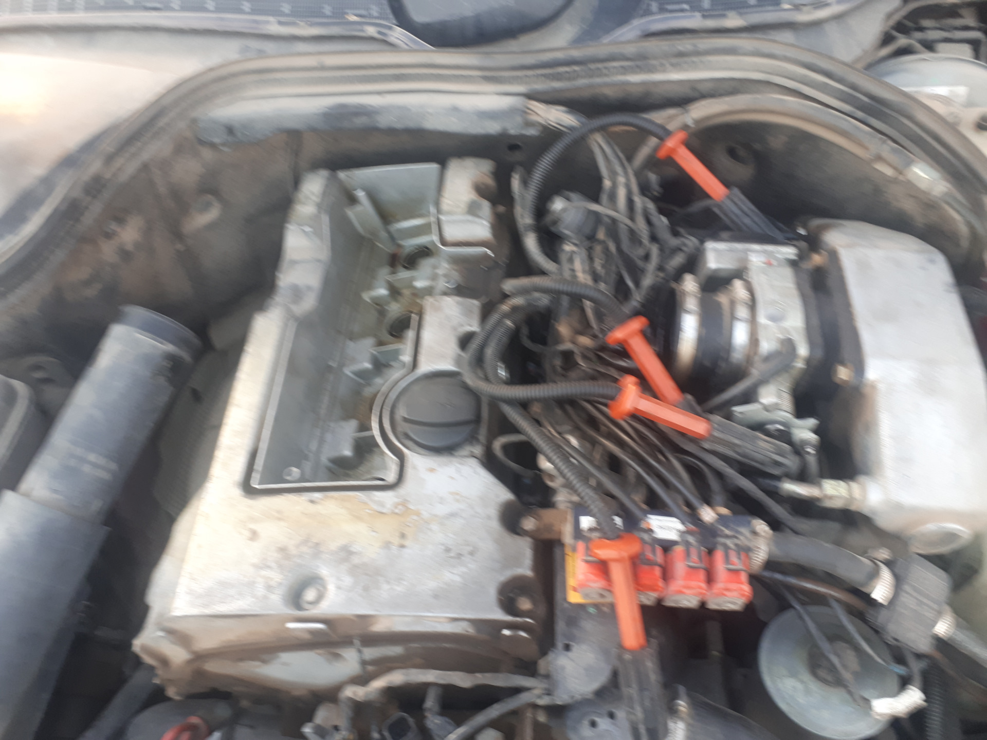

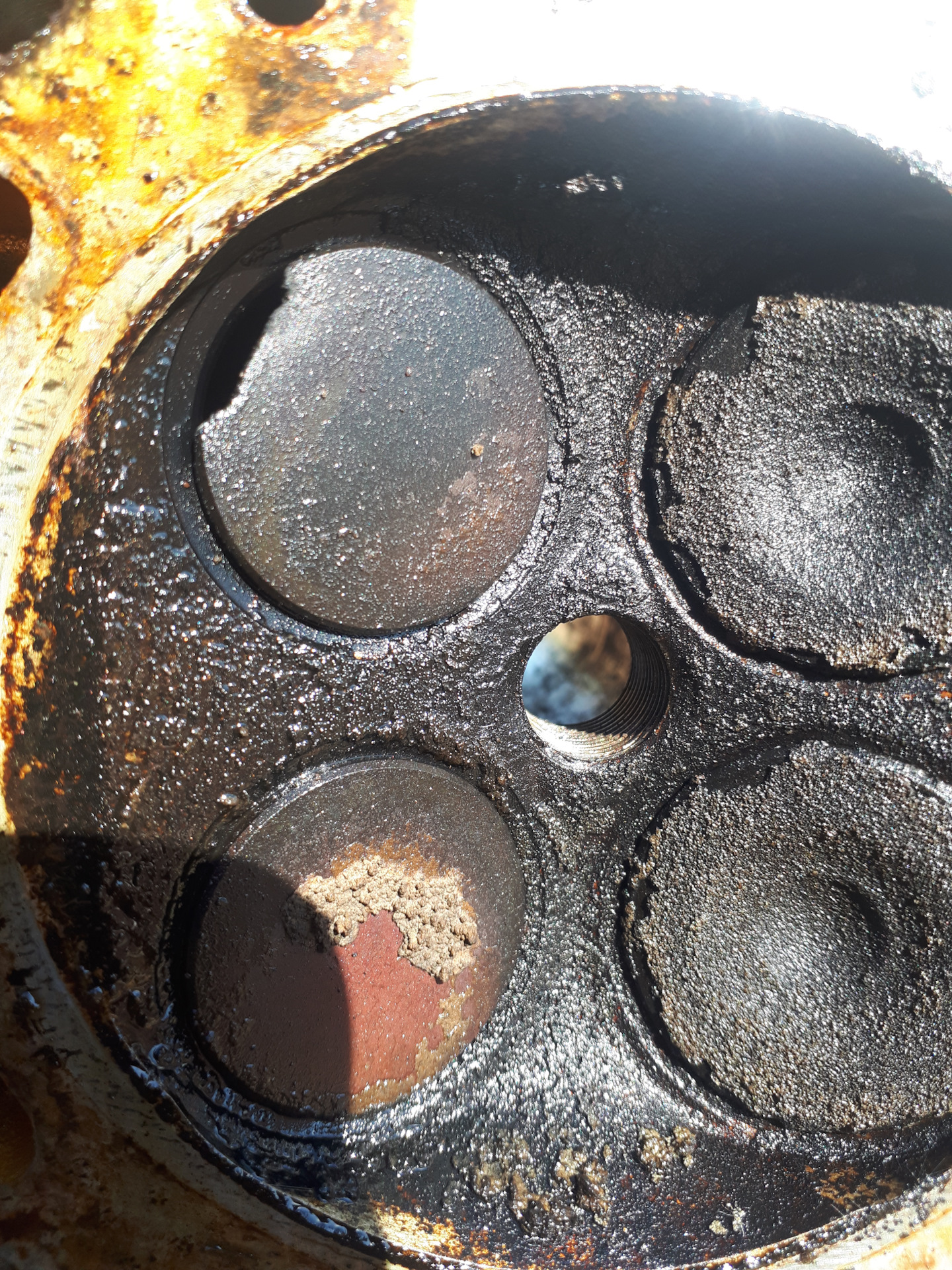

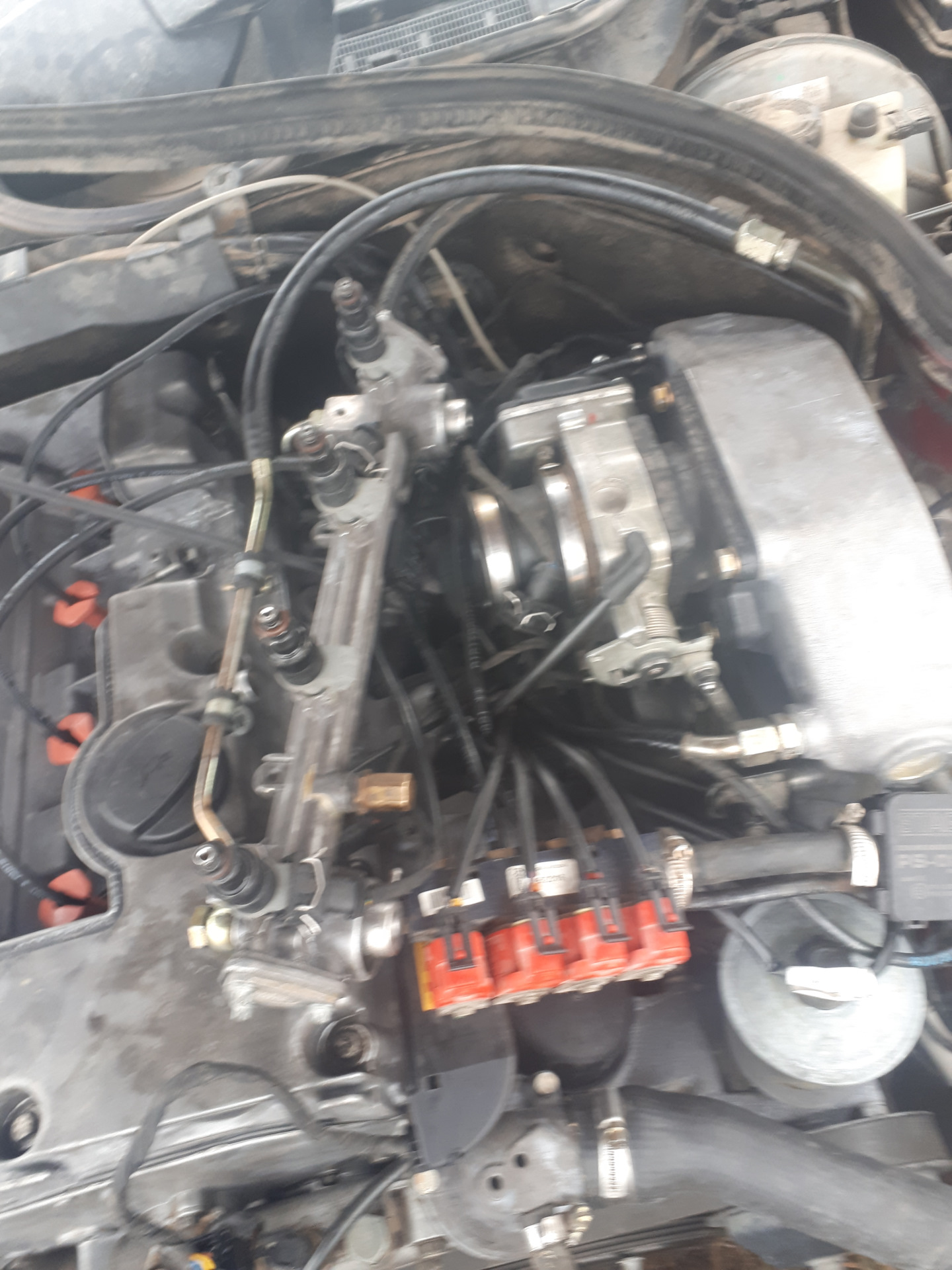

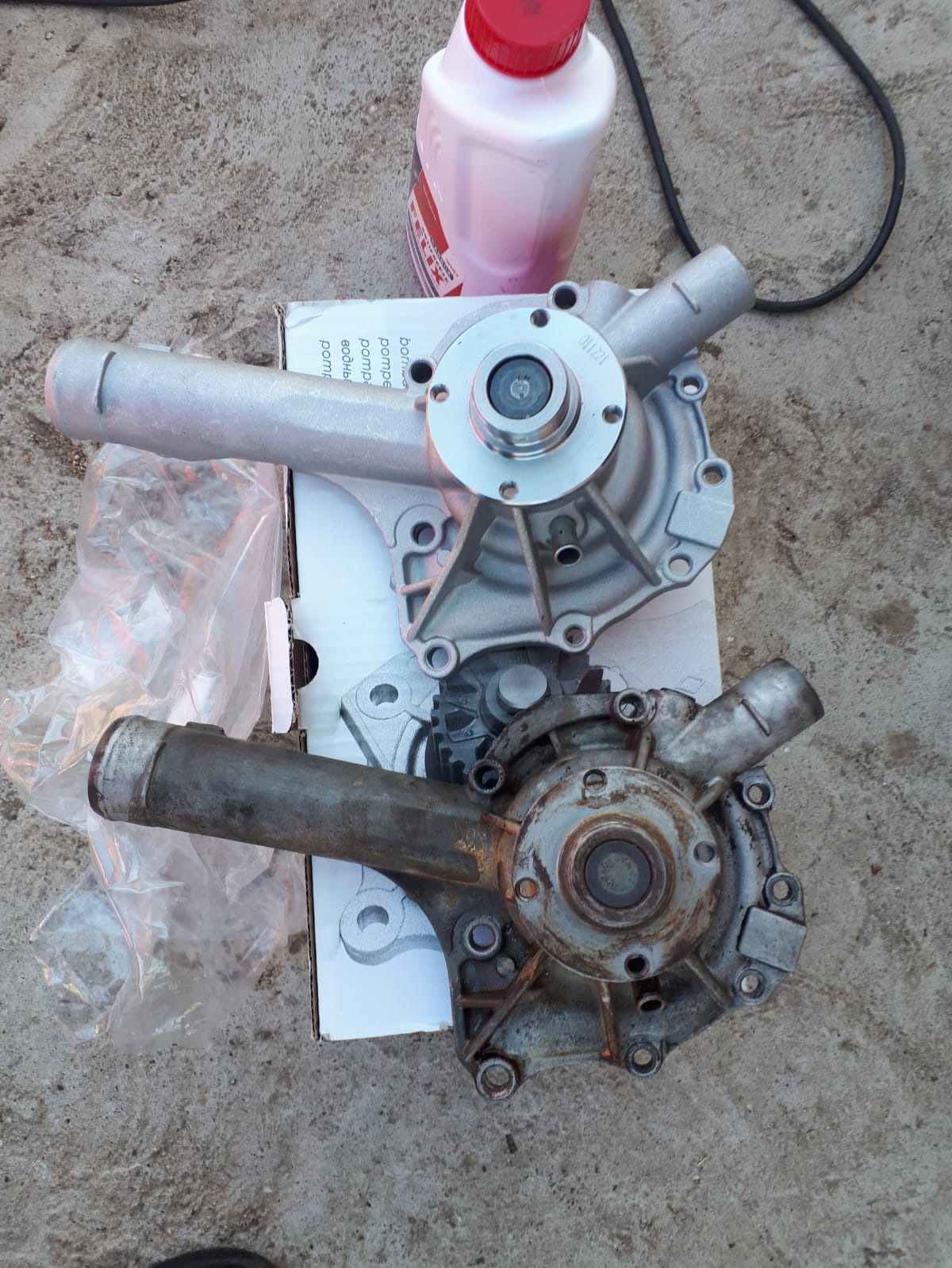

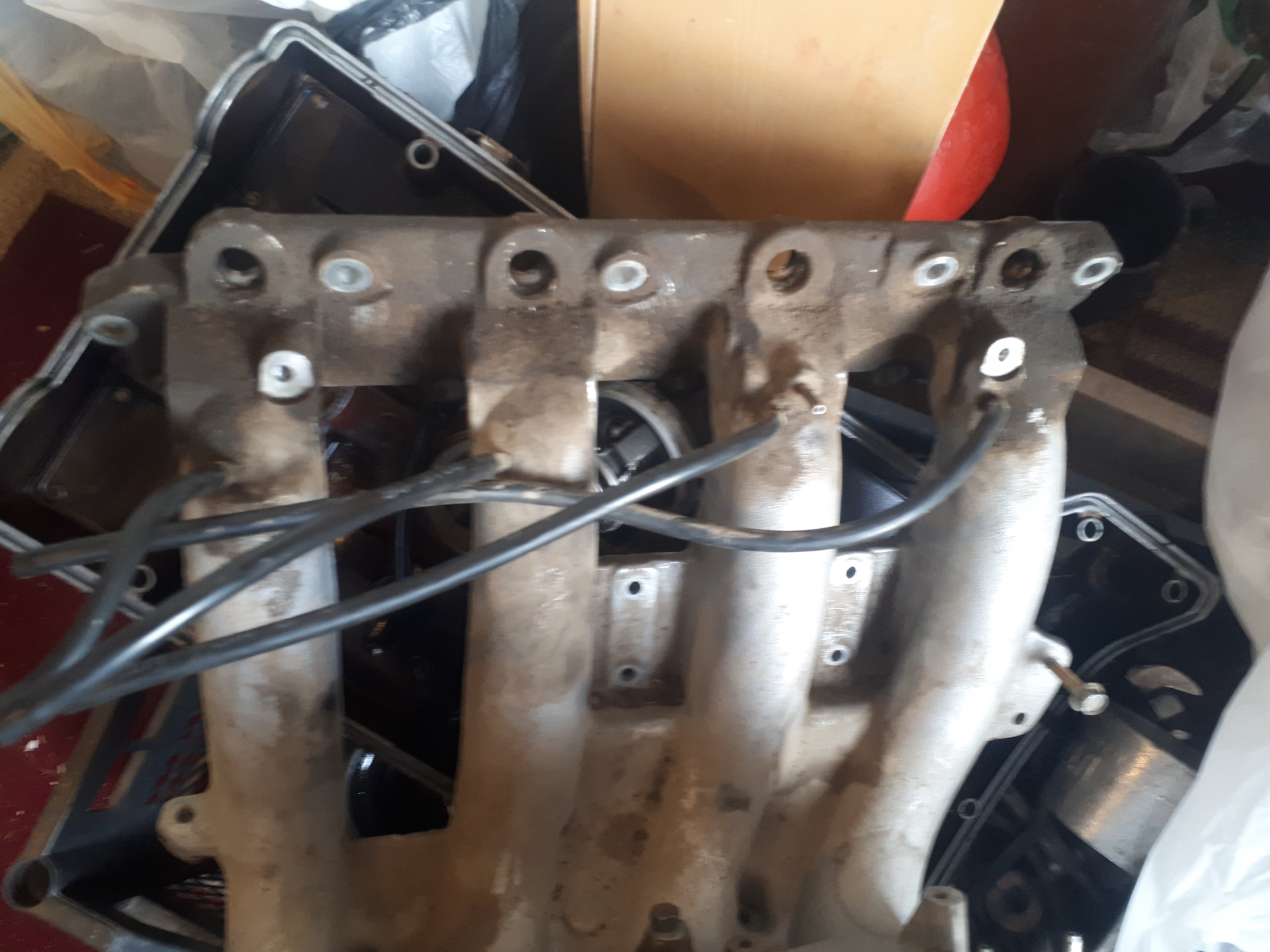

После того как сделал ходовку, решил через недельку выехать за город и проверить на скорости, разогнался до 125 и машинка устала. кое как на двух цилиндрах с неработающим пмс и заслонкой доехал до дома. А дальше начался поиск поломки, сначала думал пмс, или форсунки или еще что то. Сначала проверил искру, затем лампочкой импульс на форсы, все было в норме, значит двигло… Не стал мерить компрессию, а просто выбрал время и решил разбирать… Несколько фоток с процесса. Делал неделю, но больше времени я потратил на мытье, разбираю впервые думал отмою до блеска, позже мне сказали что этого делать необязательно и даже не нужно. Ну ок в след раз мыть не буду ))) Кстати пришлось еще менять через недельку с половиной помпу… потекла…
У меня еще была проблема, я неправильно подключил форсунки, обратку с подачей перепутал, тоже искал проблему долго… А еще неправильно установил натяжитель цепи, и машина выла при езде, потом понял в чем дело исправил, на перетянутом где то 20 км проехал, надеюсь ничего себе там не перемолотил… (((
Обошлось все полностью, около 200000 тг

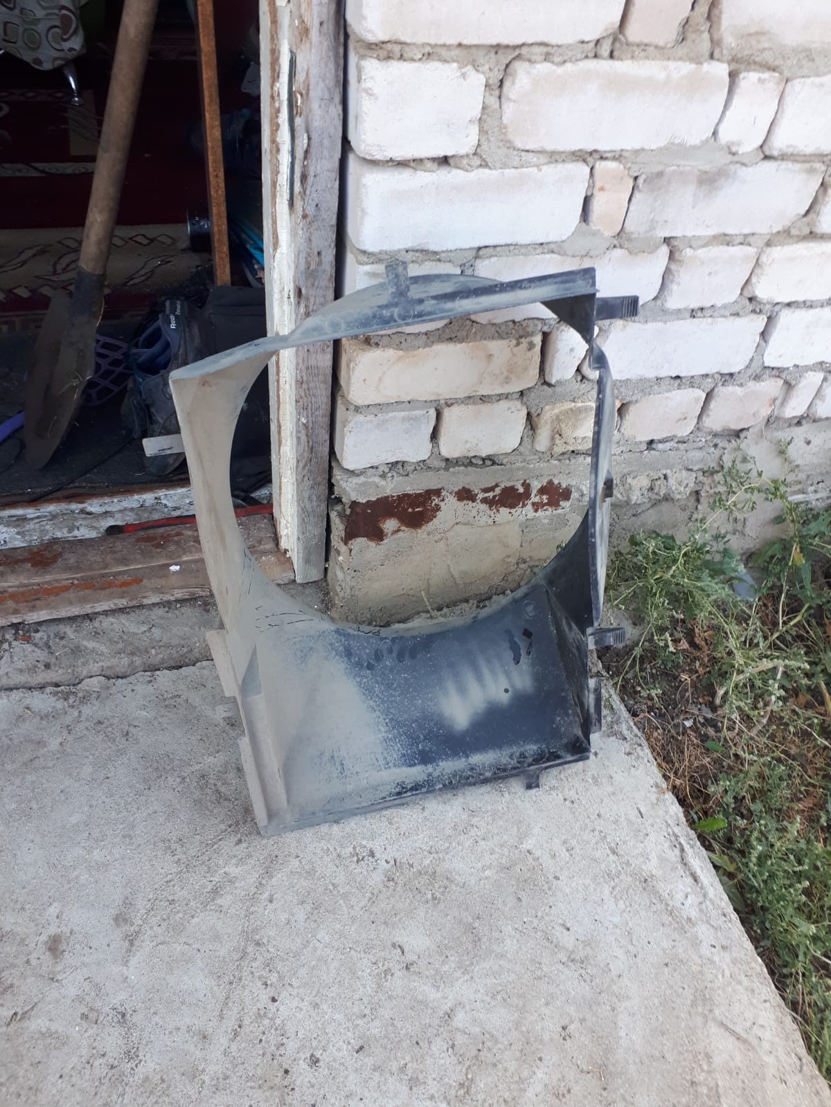

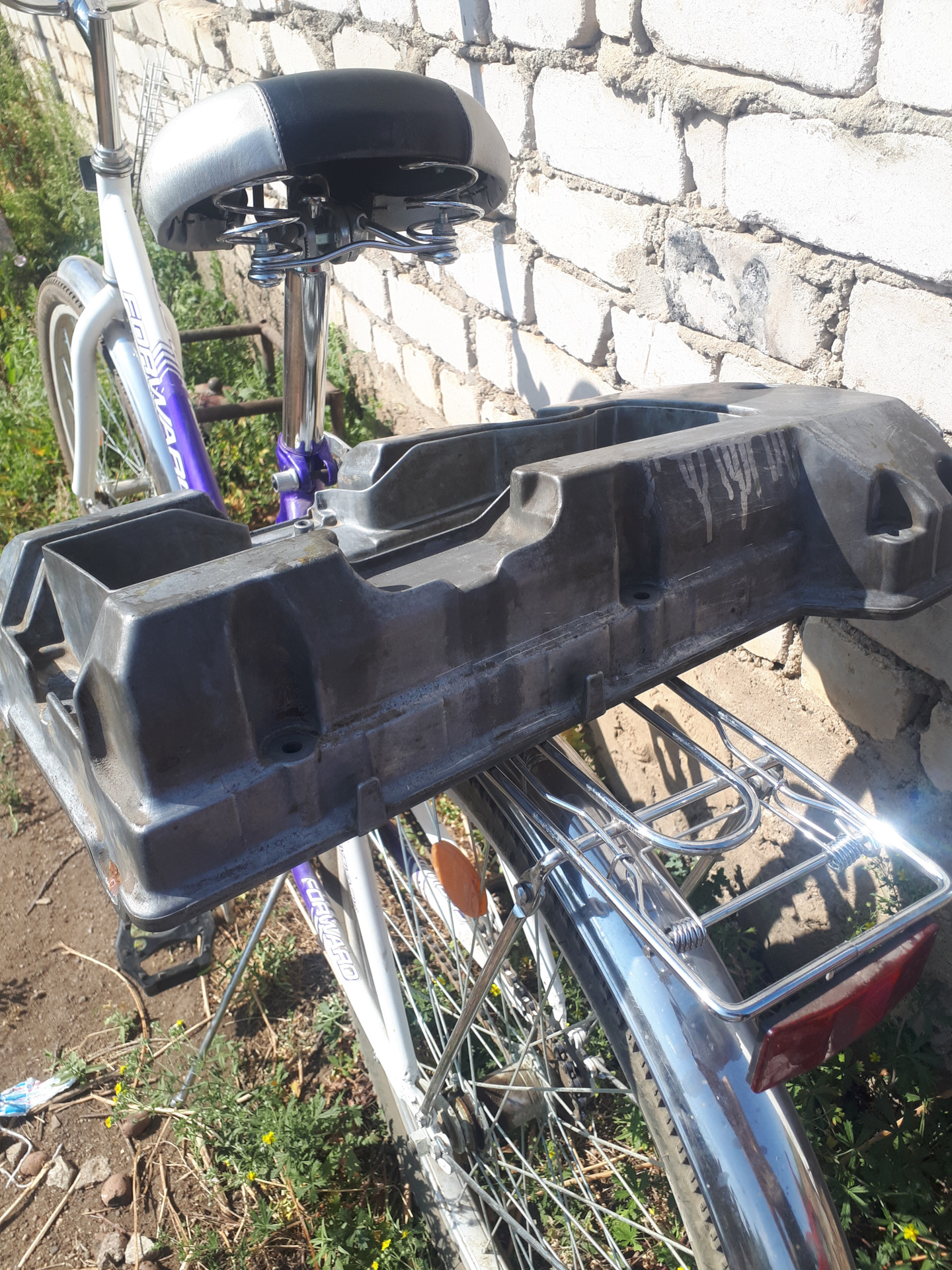

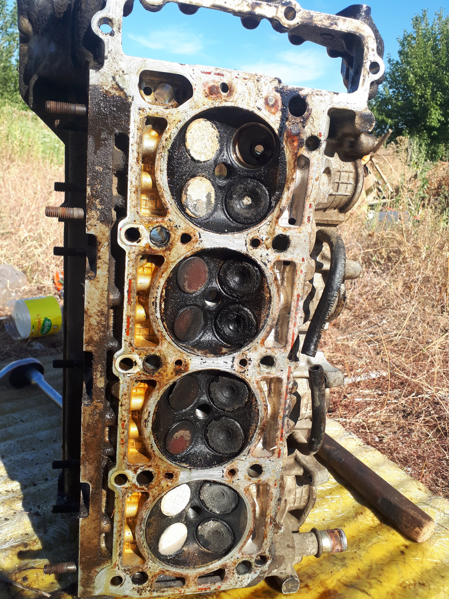

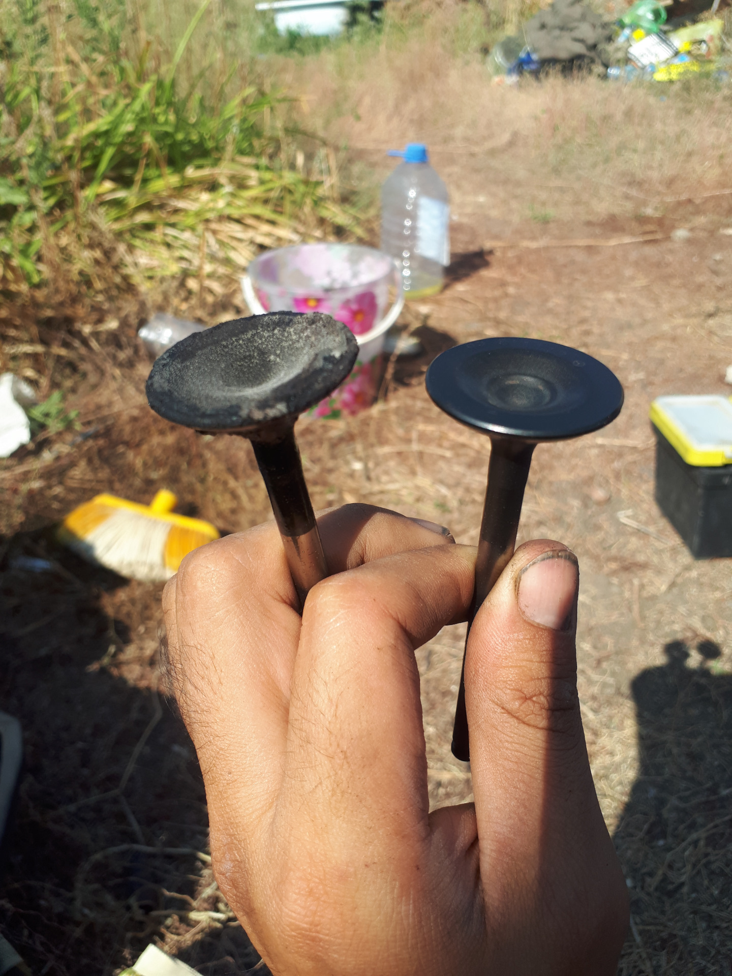

Один клапан 10000 тг производство не знаю. Купил 12 штук, 4 оставил свои, скроил короче… надеюсь боком не вылезет на картинке все видно. Один подкрылок 10000 тг. почему то, с другой стороны восстановил, и запаял еще дифузор. Помпа 30 000 тг, остальное по мелочи. Масло и антифриз на доливку брал, еще не менял на зимнее, но масло было относительно свежее.

А все из-за ГБО! Проверь смесь на газу 100%будет бедная!
всё из за отложений на клапанах, в следствии жора масла, отложения кусками отваливаются, попадают под клапан в момент прижатия и вуаля, прогоревший клапан.
Согласен, но о Жоре масла ни чего не сказали.
DriverEKB66
Да и смысла делать голову не было если хана поршневой! Хватит на несколько месяцев и опять прогар!
Сталкивался с такой проблемой, два раза клапана меняли на третий заказали мотор.
Ооо привет, даже не знал что будут комментировать, может быть и хана поршневой, если прогорит напишу, и уже в этот раз буду мотор брать, благо на разборе есть. Просто скроил немного. Но мое мнение это то что пмс в аварии была, расход был бешенный, т.е. смесь была богатая, а газ сам по себе горячий, вот и не сдюжили. Поршневая вроде норм, хон хороший, стоят плотно, поживем увидим. Спасибо за комментарии!
