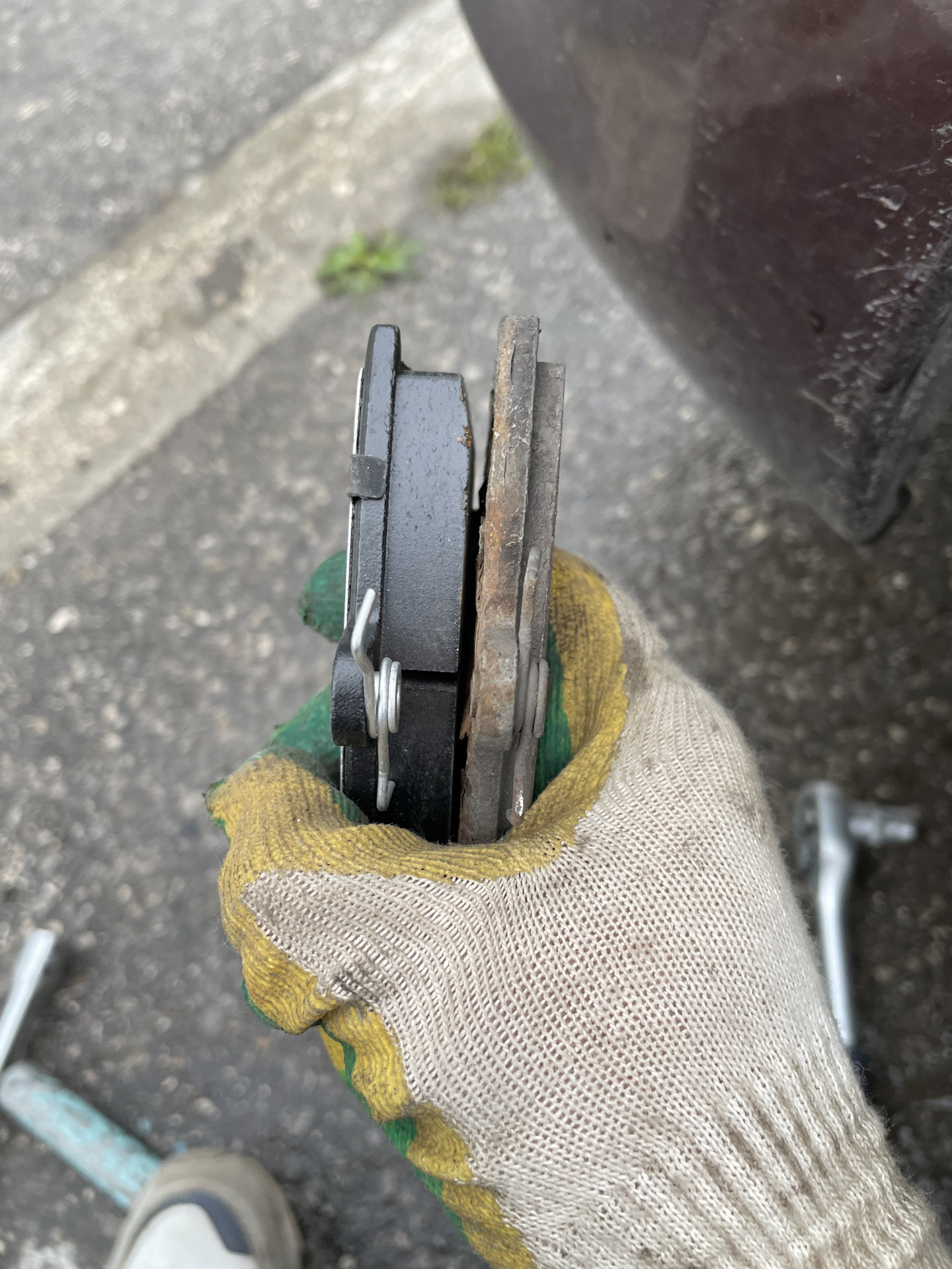

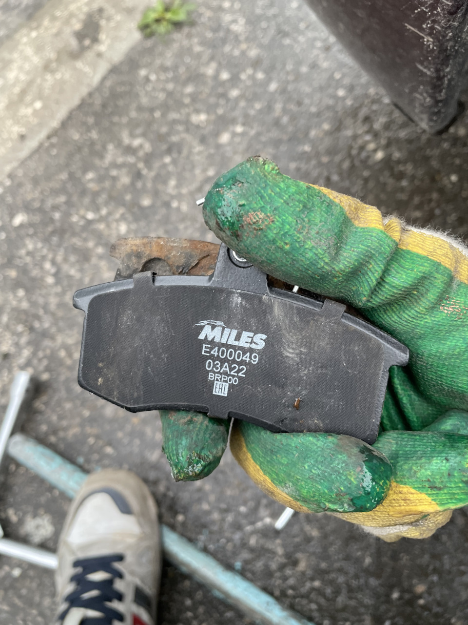

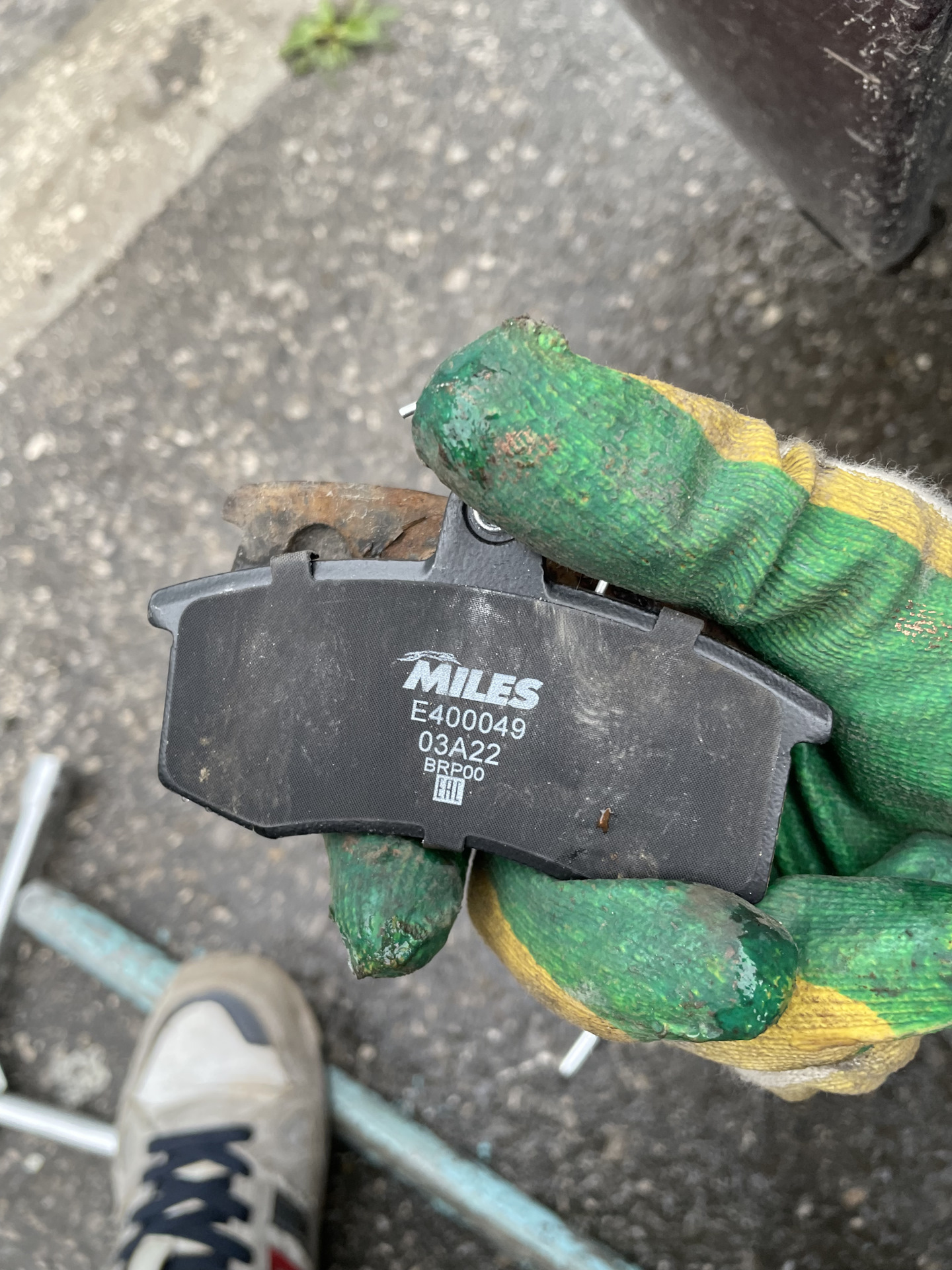

Спустя год владения первый ремонт, а именно «приехали» шаровые опоры и передние колодки.

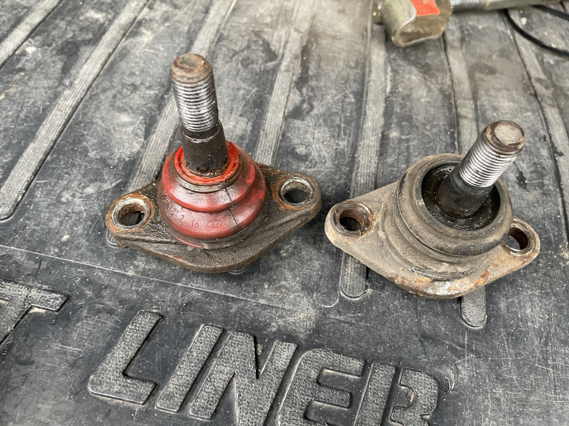

Сначала застучало что то справа, после небольшой диагностики выяснил что пора менять шаровые, и сразу обратил внимания на колодки передние, стёрлись почти в ноль)

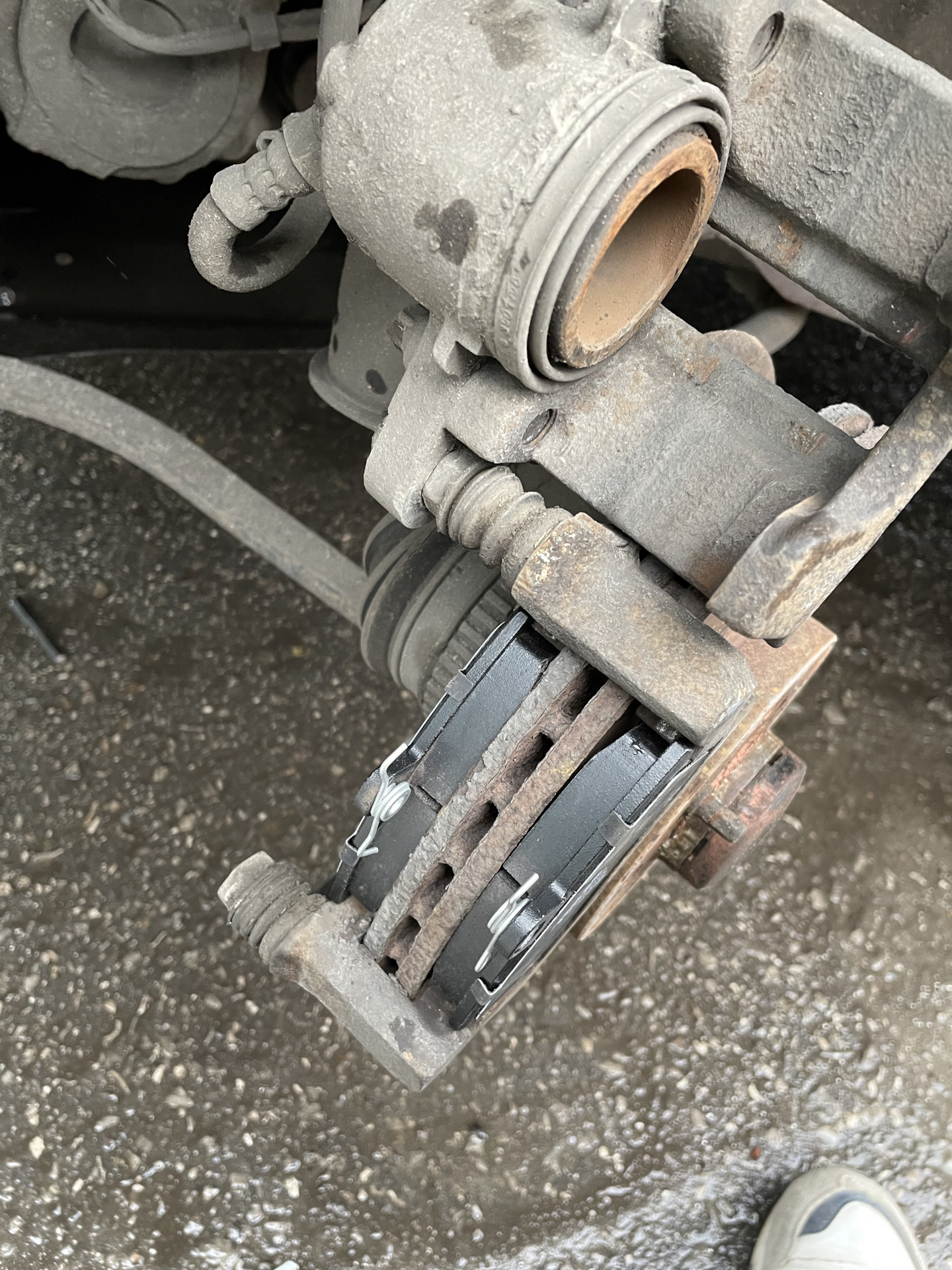

Пока тепло — прикупил запчасти и заменил. Единственное пришлось повозиться с шаровыми, потерял где то съёмник, выбивал с помощью зажатой головки между рычагом и площадкой шаровой. Как выяснилось при замене — шаровые стояли разные) а правая похожа на заводскую.
При замене колодок обслужил направляющие. И посмотрел состояние задних колодок — там все гуд.

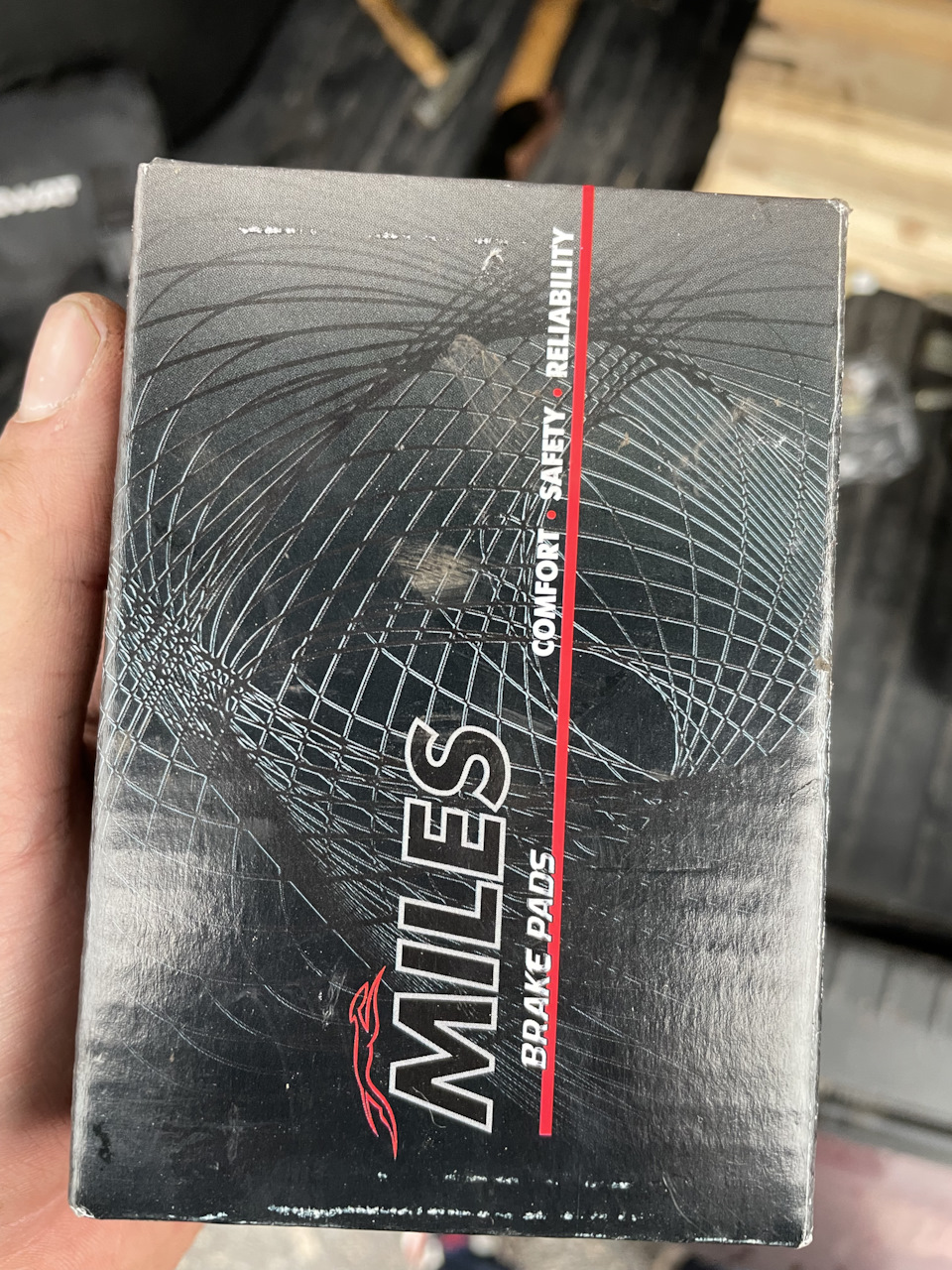

Шаровые взял Белмаг. Колодки Miles
Запчасти на фото: E400049

Колодки говнище редкостное не тормозят и диски убивают
1500 км проехал — полёт нормальный. Говнища не обнаружено
Я просто такие ставил на опеля мне не очень скрипели и не тормозили после феродо, просто не стоить экономить на тормозах разница есть :)
На калине пофиг что ставить. Там от природы тормозов нет)
Да у меня на газели нету тормозов почти а вот колодки подороже ставлю прям разница ощутима
VenPb

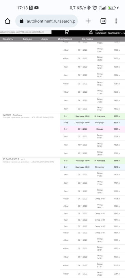

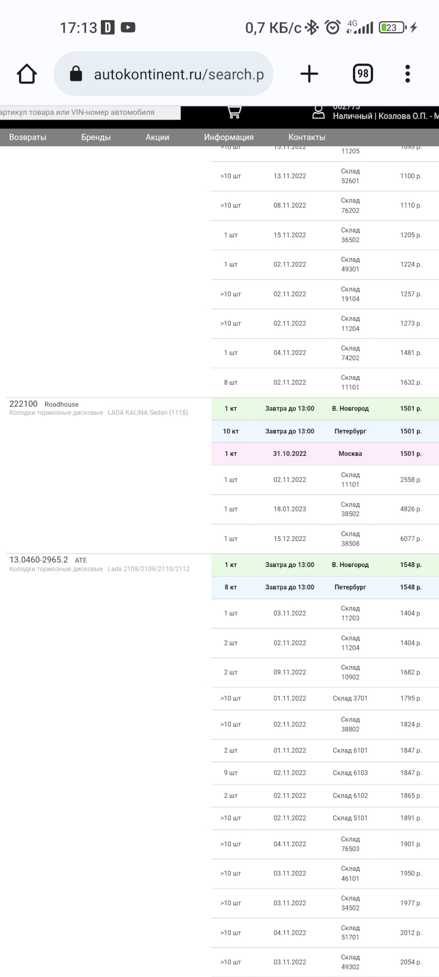

Ате топ попробу на ВАЗ и не так дорого стоит 1,5к стоят ну в магазине может 2к но разница есть
Износятся — попробую купить. Если машину не продам
