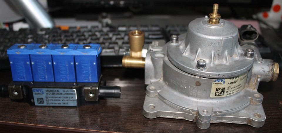

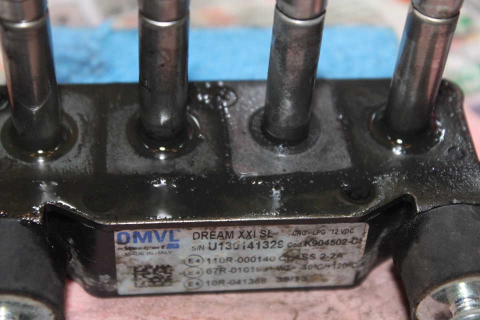

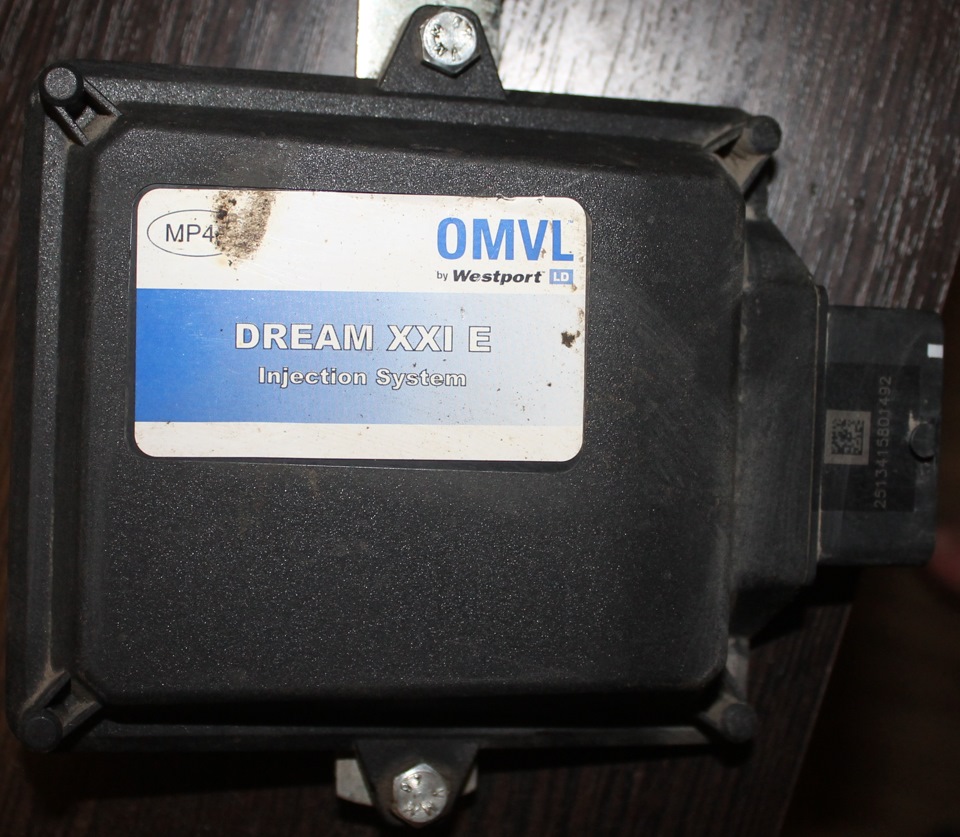

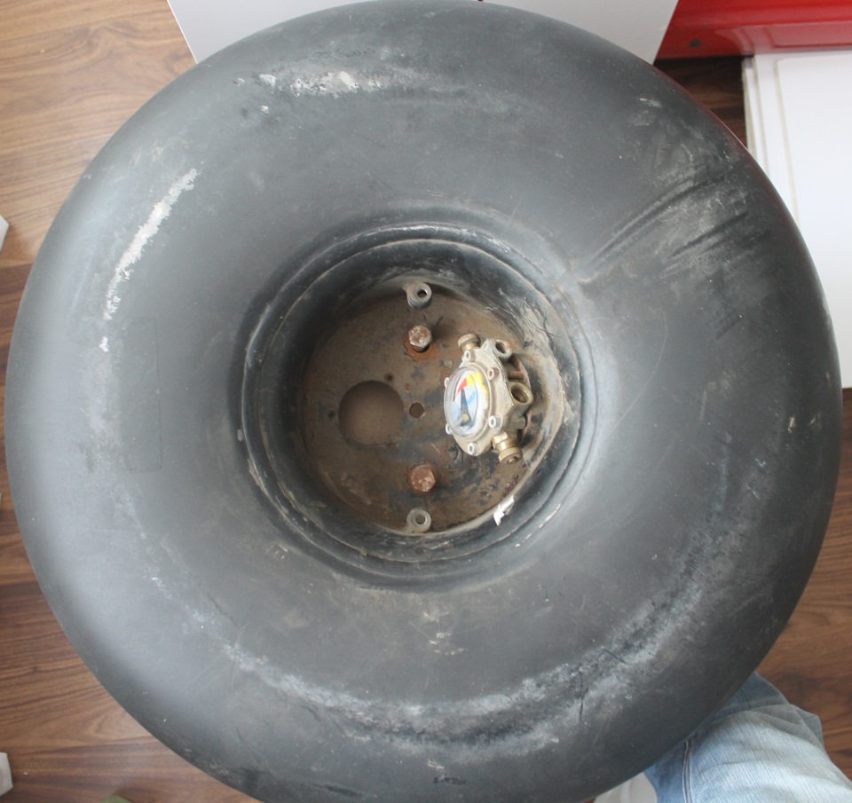

Заехал я как то на газовую заправку и понял, что на бензине я больше ездить не хочу. Судите сами газ 15,5, бензин 35,5. Ровно 20 рублей разницы! Ну что ж сказано сделано. Поискав на авито прикупил такой вот комплект за 7000руб:

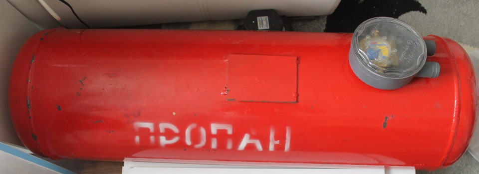

И плюсом докупил бублик с клапаном за 2000руб, а то баржа на пол багажника как то не комильфо =)

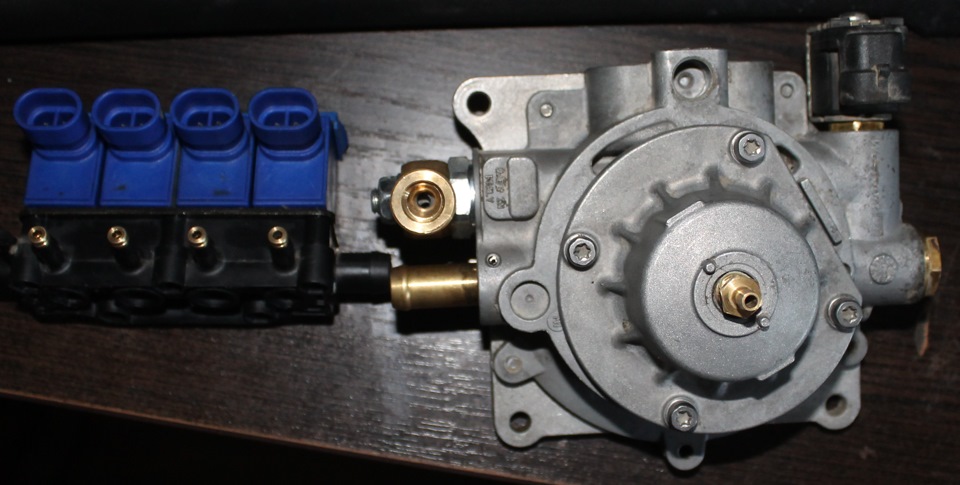

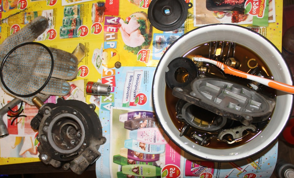

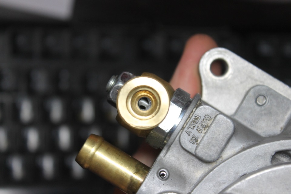

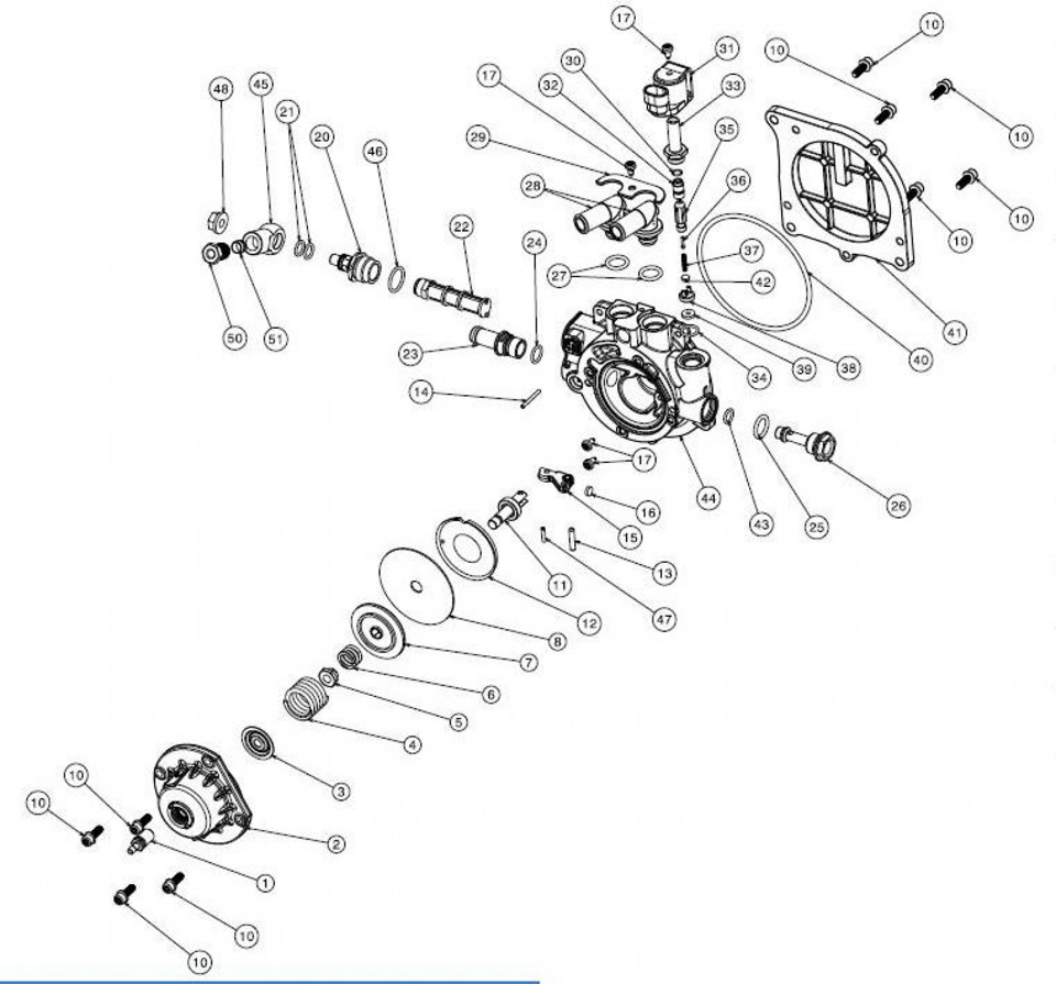

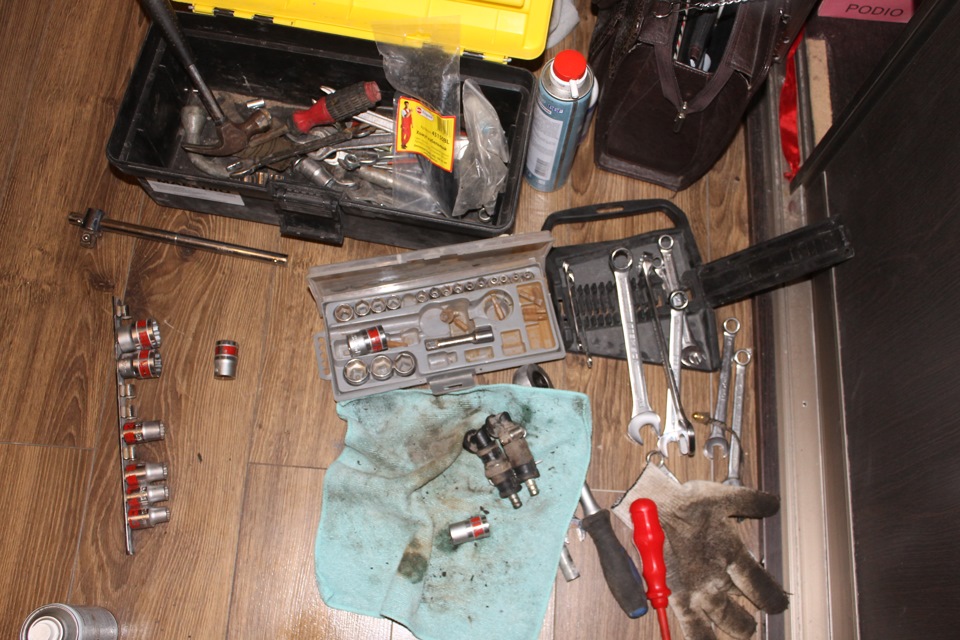

Так как оборудование Б/У естественно решил провести ТО и ТО. Первым делом нашел взрыв схему:
И тут понеслось:

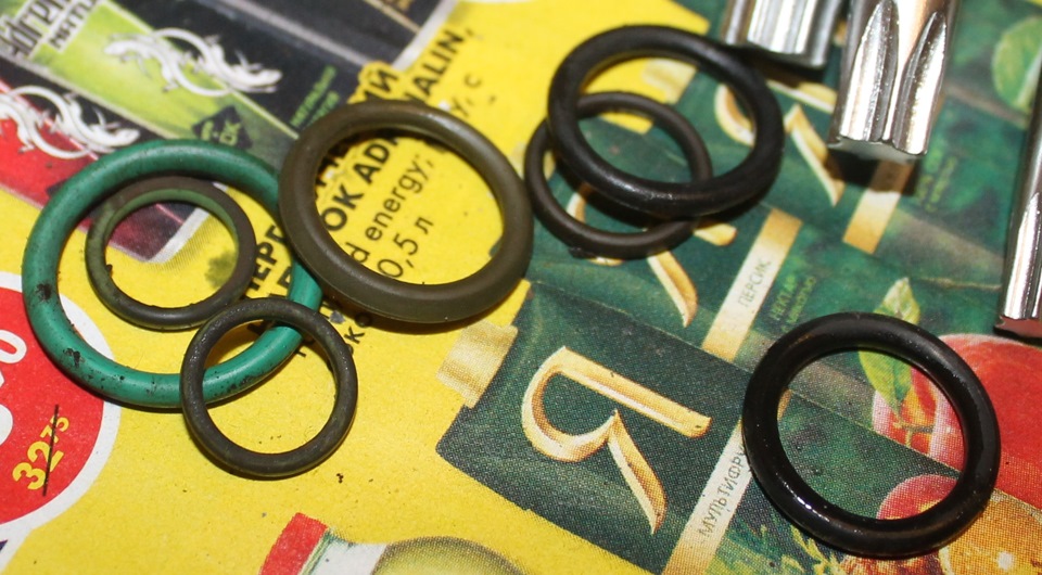

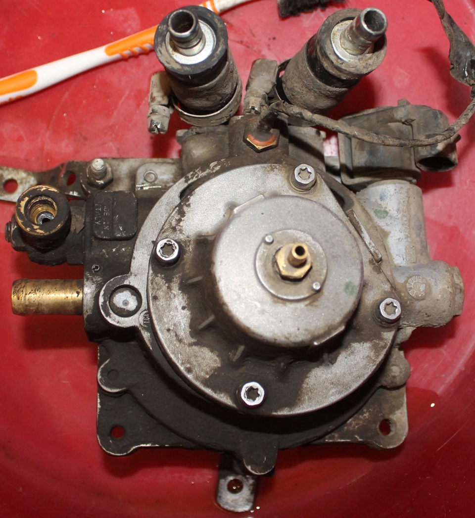

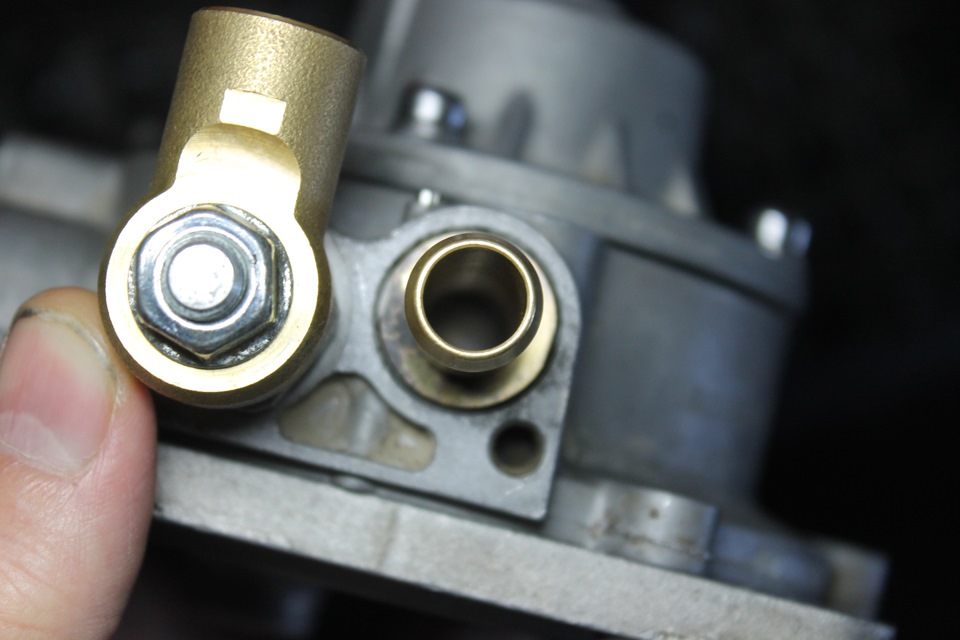

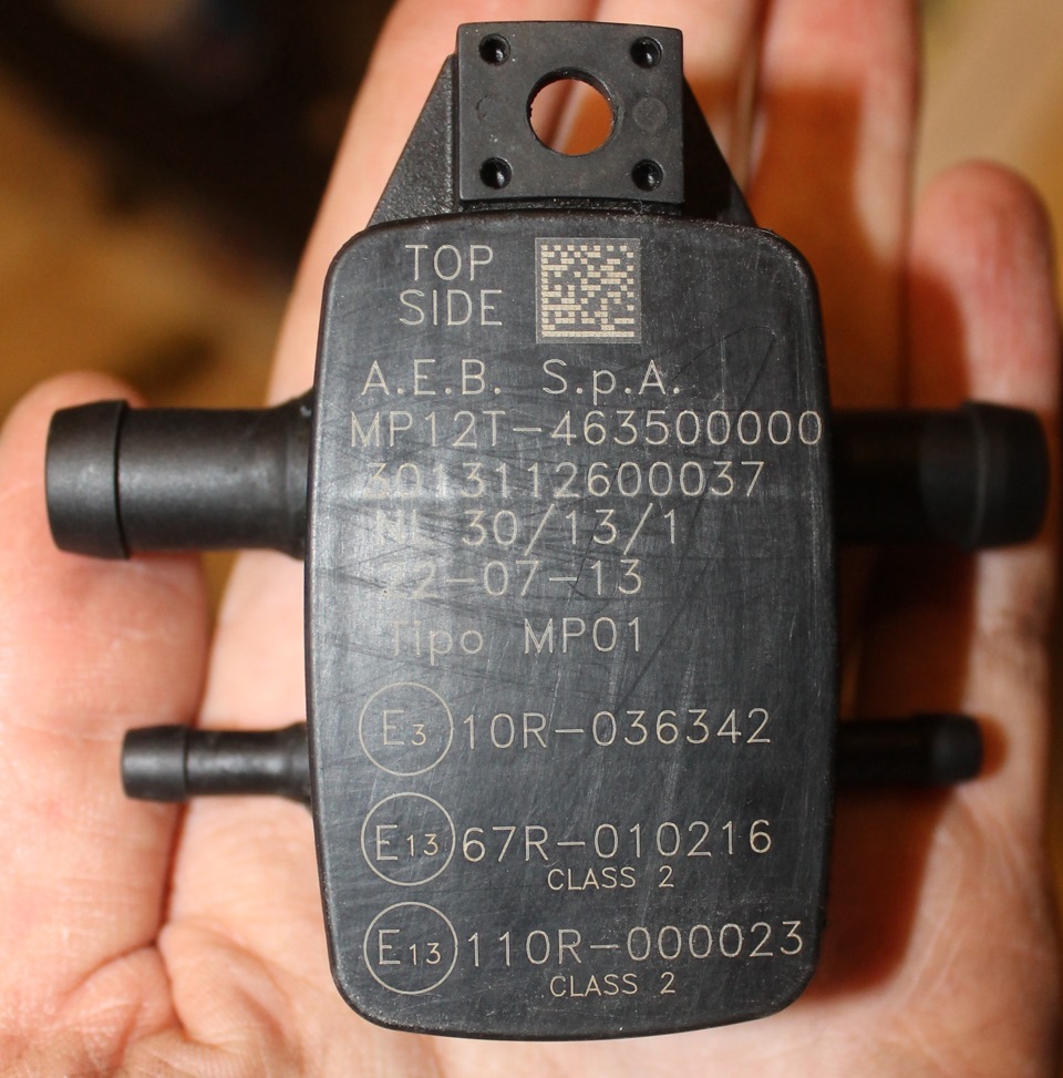

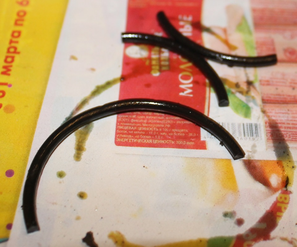

Прошлый хозяин исправно посещал все газовые ТО (по крайней мере он так говорит) судя по состоянию редуктора, его просто кидали на деньги. Так как редуктор и фильтр были настольео засраны, что нормально функционировать не могли, а это чревато бедной смесью и прогаром клапанов.
Кстати ее почему то на схеме нет.

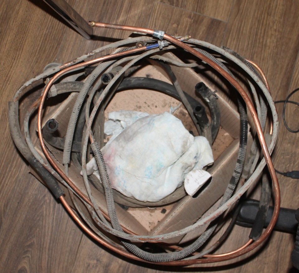

Главное не забыть какое куда =)

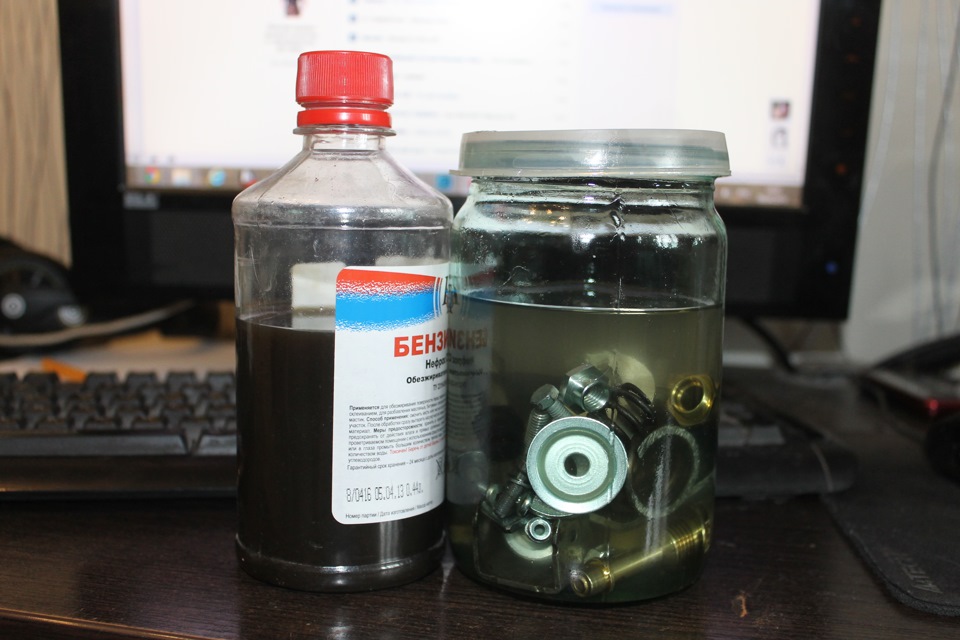

Кстати слева и вправду бензин! Ну давайте расскажите мне что газ самое чистое топливо =)
Фото разборки нет к сожалению, зато если присмотреться можно найди в банке запчасти от форсунок.
Осталось проверить на работоспособность.

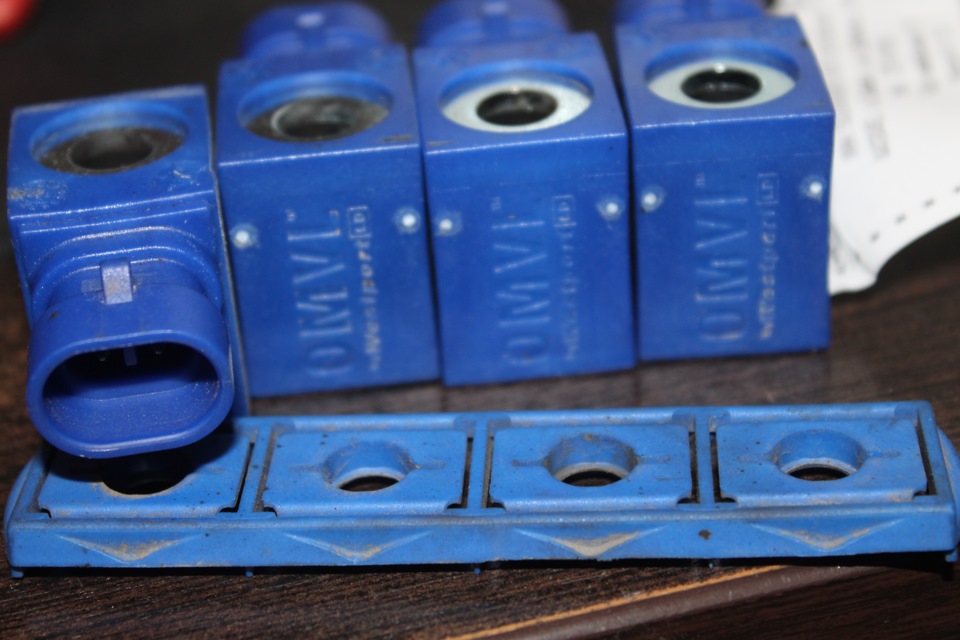

Редуктор только мыли или рем.комплект ставили? Судя по состоянию топливной рампы (форсунок) ГБО хрен кто обслуживал. Есть кстати рем. комплекты форсунок, самое главное это заменить маленькие резиновые колечки, которые на штоках.
Да форсы это херня, они по сравнению с редуктором кристально чистые =) Ремкомплект на форсы стоит 1900р. новая рампа 2500, смысла нет. Кольца вроде в норме, по крайней мере ничего не травит.
Ремкомплект на редуктор возможно куплю, сейчас хочу проверить как он со старой мембраной работает.
Цены космос. Не знаю сколько это в рос.рубл. короче я потратил 20$, на полное ТО редуктора и рампы с заменой фильтров. Как то так, рем.компл. польские — работают без нареканий.
У нас рем комплект редуктора стоит 17$ Кстати недавно менял мембрану на обычном пропановом редукторе вышла в 0,5$.
