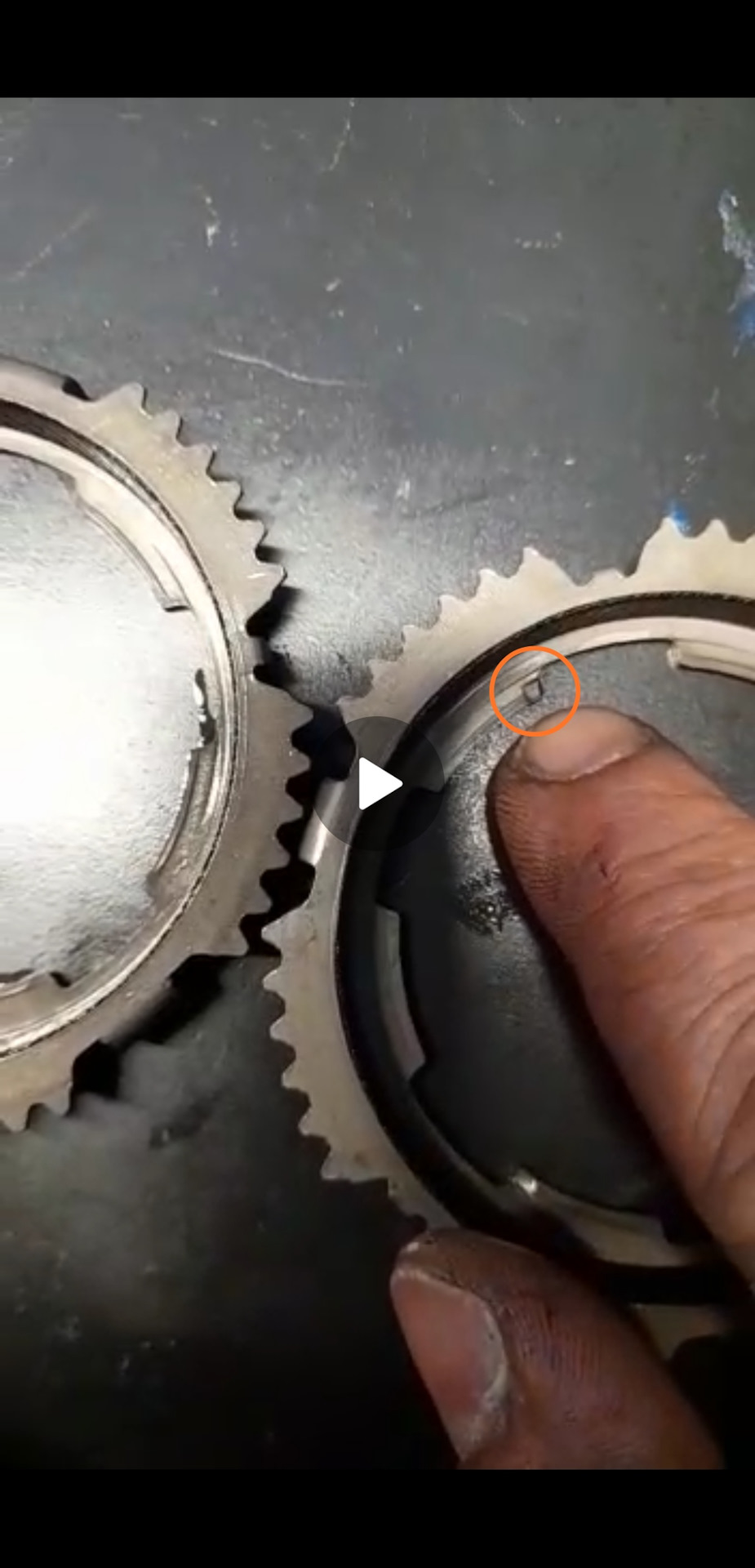

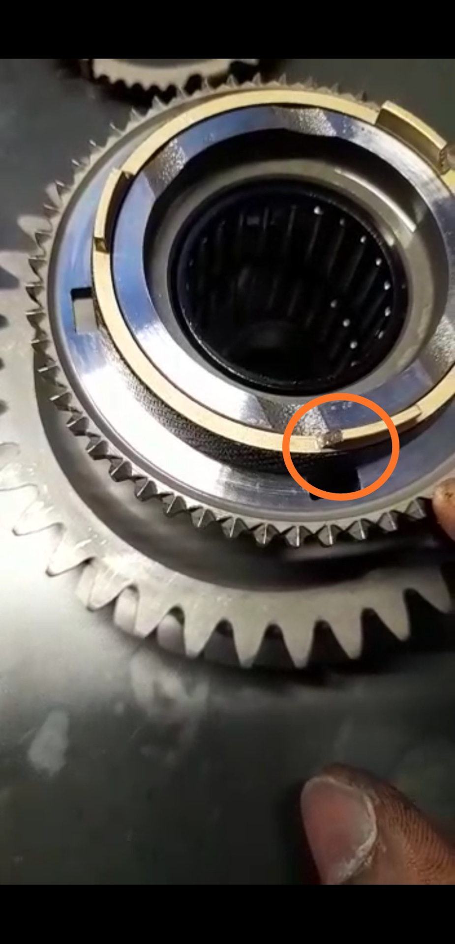

У синхронизатора задней передачи разбиты места, которые указаны на картинке ниже:
В принципе их тоже можно восстановить, наварив металл и зашлифовать. Синхронизатор сделан из сплава латуни или меди.

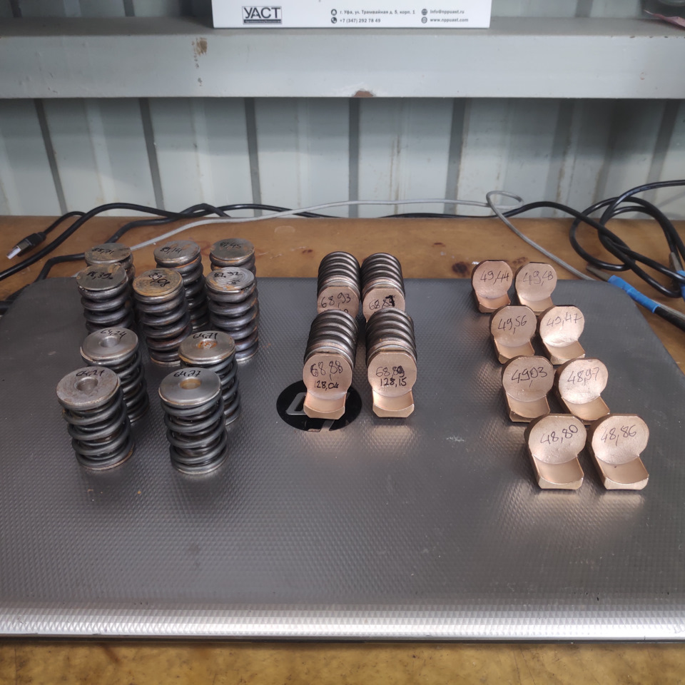

Всеми известный человек Raytt прислал, к купленным год назад бронзовым ритейнерам и пружинам, более жесткий пакет пружин, а так же комплект шайб, которые ограничивают “корябывание” пружин об ретейнеры, из-за чего ранее возникала стружка.
После чего я собрал пружины и шайбы в комплекты, измерил массу на весах. Там где масса сильно отличалась обработал электронапильником. Таким образом после того как установил все в демпфер биение его в коробке в теории должно быть минимальным.
Комплект мягких пружин я заменил на более жесткие. Если кому-нибудь они нужны (обведены в круге) могу продать. Так же могу продать бронзовые шайбы.
После того как сняли мой демпфер, оказалось что в нем пластиковые ритейнеры и пружины целые. Демпфер живой. В принципе можно было его оставить, но я все же поставил демпфер с бронзовыми ритейнерами, так как часто езжу газ в пол. Посмотрим как покажет себя усиленный демпфер при эксплуатации и если через 50000 км все хорошо, то разрежу старый демпфер, вытащу потроха и продам пластиковые ритейнеры, так как они целые. Оригинальных запчастей же нет. Причём старый демпфер проездил всего 50000км. Так же остались пружины и пластиковые ритейнеры из второго демпфера, правда в нем половина ритейнеров поломанные и мягкие пружины сломанные, остальные целые.
