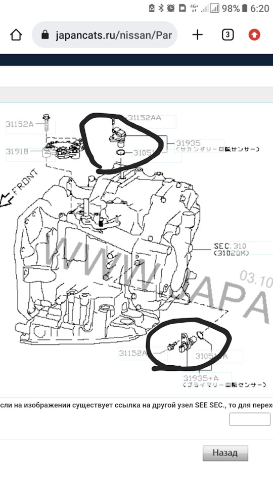

Начала появляться плавающая ошибка P0720, то есть — то нет.
Кто-то разбирал и добирался до данного датчика, где он находиться? может просто разъем отошел или еще что.
Чтобы понимать как до него добраться.
И если кто-то мерял параметры нового рабочего датчика или находил ссылку буду признателен. А то выдает только про
датчики распред вала, коленвала .
Нашел одну статью нормальную, относительно, общую теорию даёт. Но до практики когда… начали про Ниссан, а закончили про датчики на АКПП Hynday Sonata, да Renault Megan…
Датчик скорости вращения вала где находиться разъем?
Nissan Wingroad 2011, двигатель бензиновый 1.5 л, 109 л. с., передний привод, вариатор — своими руками

У меня сначала тоже была плавающая ошибка. Потом на постоянку стала. Причина была в сгнившей проводке по капотом
А как заменял? Всю или только к данному узлу? И какие провода брал, там какое сечение не помнишь?
Менял на контракт. Косу движка и косу подкапотную. Сечение фиг знает
ясно, в принципе у меня та же фигня может быть… А как диагностировали что проводка сгнила?
Да полез туда. А там целая куча смоток. Провода прокинутые поверх штекеров. Ну и мультиметром на разрыв проверял.
В вариаторе они. И причина там же.

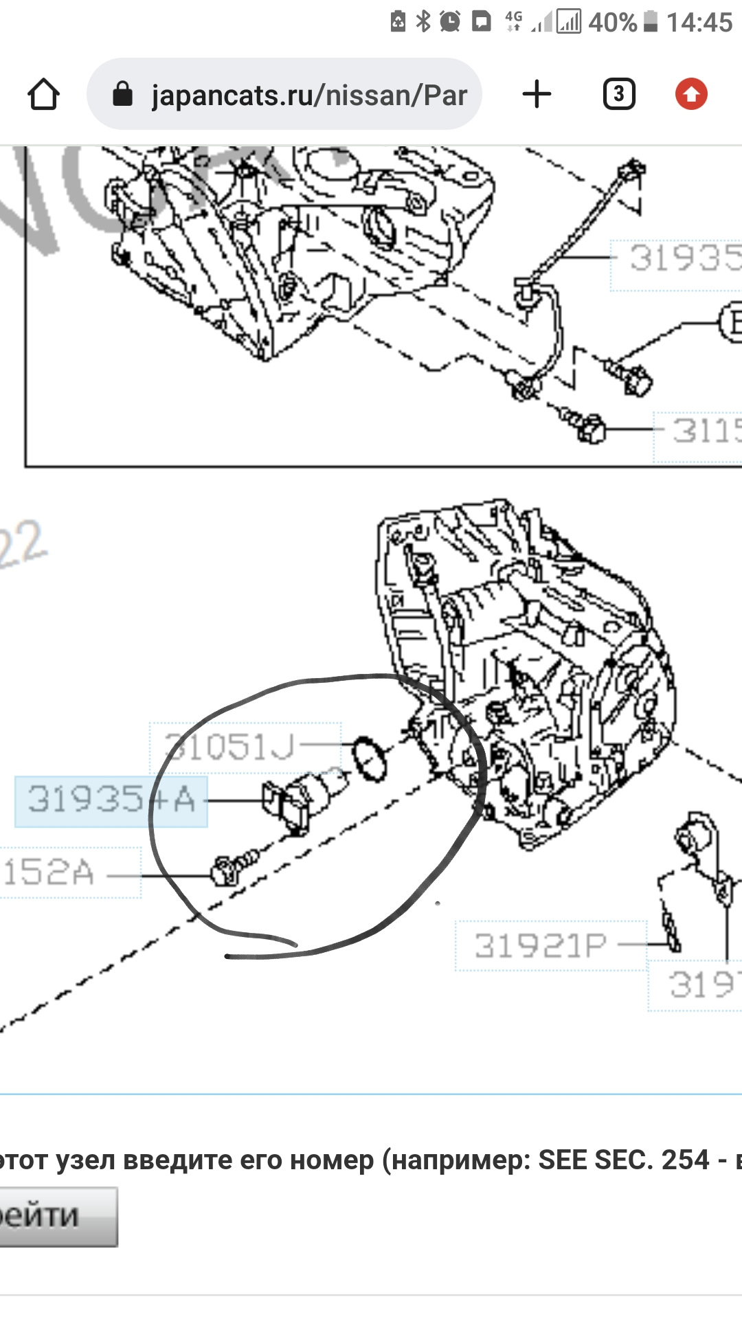

У меня АКПП
IngvarIV
У меня АКПП

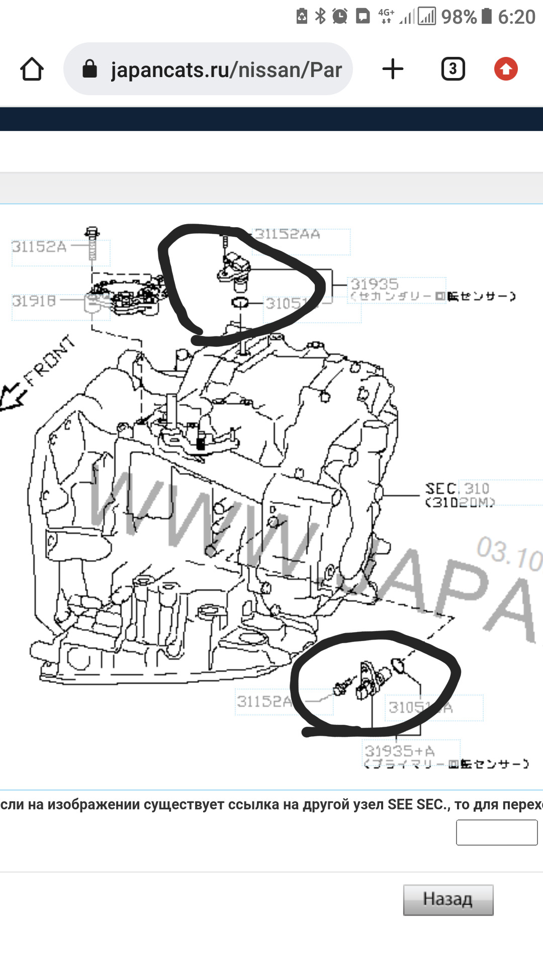

Если акпп то вот
Спасибо… один лучше чем два, особенно если менять придётся. попробую сегодня добраться посмотреть как выглядит… в крайнем случае на неделе попаду на яму можно будет глянуть если не получиться так.
Вот схема где находятся. У тебя скорее всего их два.
Спасибо, буду смотреть что и как.
