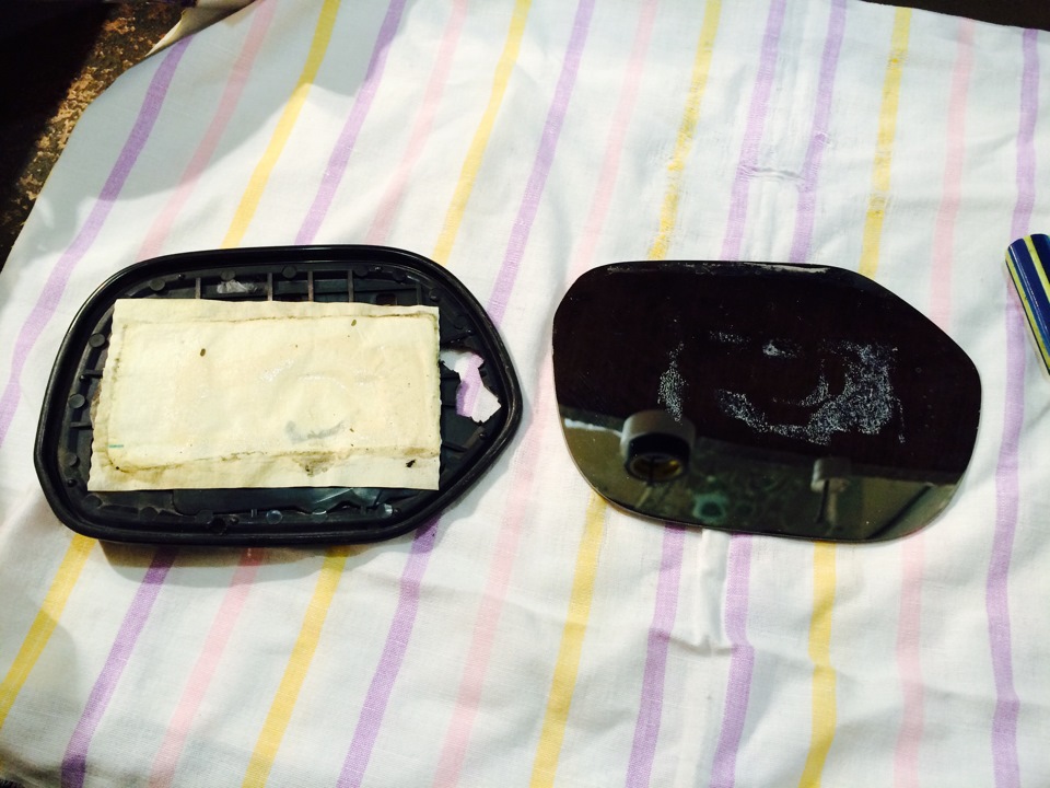

Как то зашел в магазин запчастей для Вазов за проводом и наткнулся на нагревательные элементы ГЭН-55, цена 380 ₽. Купил, реле к ним, правда кнопки не было подходящей. А на днях купил в штатное место, правда от туманок и с индикатором вкл/выкл, от подогрева зеркал не нашел.
Разобрал зеркала, приклеил элементы, собрал всё назад, подключил через реле и установил кнопку.
Самым сложным было провести провода через дверь.

Подскажите как держится зеркало, на клейкой ленте?или еще что то ?
В рамку вставляется, а в ней что то на подобие двухстороннего скотча, у меня он нормально держал, менять не стал
Спасибо. Тоже хочу попробовать.
Ничего сложного)
уважаемый, "+" откуда брал?
С блока предохранителей, нашел где + есть при включенном зажигании
