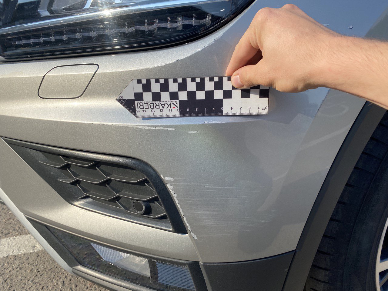

Какое-то из слов лишнее, но суть в том, что имею ссадины на переднем бампере, на память от предыдущего хозяина (утверждает сам не видел пока не выставил на продажу… допустим так).

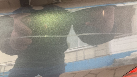

Помню много лет назад с родственником (к слову человек так себе, но показал мир Вакрафта на примере 2 части) ездили на московский авторынок и он покупал в тюбике, похожем на корректор канцелярский с кисточкой внутри, типа под цвет его зеленого авто и внутри краска. Он таким образом слегка затонировал царапину не глубокую на двери.
Есть способ локально без перекраса бампера замазать в тон? Может есть оригинальные наборы?

Если царапина становится не видна, если намочить, то полировкой уберётся. Станет намного лучше вид. Там, где стёрта краска можно подкрасить. Краску лучше сделать в подборе магазина красок, и чтобы сразу с лаком смешали — так проще наносить.
Идеально без локального окраса не сделать, но чтоб не бросалось в глаза самому вполне можно поправить.

Локальный окрас и будет как новый. Это пластик и при продаже даже никто и не узнает
Не проще локально часть бампера окрасить, стоит не дорого
Так действительно не сильно бросается в глаза, скорее исключить отшелушивание в дальнейшем
Ну тогда заполируйте с начало царапины и остальное подкрасьте
