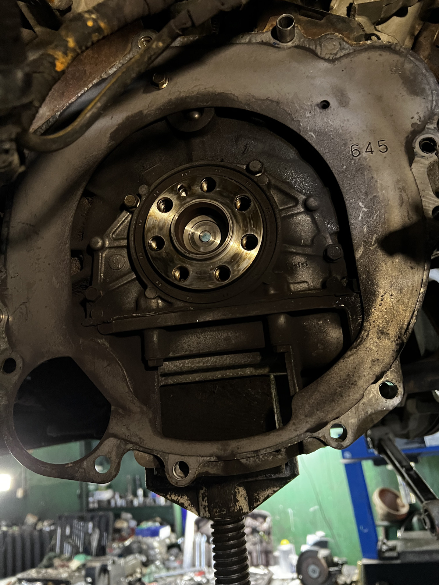

1) Болты маховика FORD 6952658 7шт. — 3000р

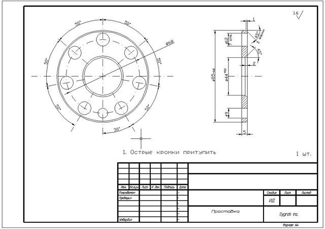

2) Проставка под маховик EVO7-9 — 2000р (чертеж ниже)
3) Маховик 240мм EVO7-9 MD373136 б/у — 15000р + 4000р шлифовка плоскости
4) Выжимной подшипник оригинал Mitsubishi MR145619 EVO7-9 — 5000р
5) Корзина сцепления оригинал Mitsubishi 2304A019 EVO7-9 — 13000р
6) Диск сцепления 242мм LuK 324011710 (от Форд Транзит) — 7000р
7) Пыльник вилки сцепления оригинал Mitsubishi MD747413 — 500р
8) Новые 3шт штифты в маховик Mitsubishi MD378218 — 1000р
9) Сальник коленвала задний орига Mitsubishi MD359158 — 1000р
8) Установка всего выше перечисленного — 9000р
В общем было предчувствие, что кроме диска сцепления там всему "язда")) так и оказалось, сам диск полукерамический разхреначил стоковый маховик и корзину, выжимной подшипник развалился (при выжиме раздавался жуткий скрип), всё это дело просто просилось на помойку, сохранять уже нечего. Без задней мысли — всё в метал. Устанавливаем новый задний сальник, проставку под маховик и крепим его удлинёнными болтами от форда. Пару слов о маховике от эво7-9 — их почти сейчас не найти даже бу, новые больше не производятся, а у барыг стоят по 50к, поэтому мне крайне повезло найти в отличном состоянии за такой прайс и отдать под шлифовку. Но однозначно по отзывам держат они лучше, поэтому их и ставят, нежели наши от вр4. В самой коробке поменяли подшипник, выдули всю пыль, поменяли пыльник вилки. Сборка и разрабока всего этого гавна (подкапотки, снятия приводов, раздатки и половины машины) — японцы удостоены отдельного котла в аду)) в 4 часу ночи удалось выехать из сервака, как же приятно когда трогаешься просто педалью сцепления, без посторонних звуков и тряски.))

А проставка для чего нужна. ? Имеем пару мкпп от vr и от Эво 6 . Там в базе сцепа 230 мм. И ставим 240. Проставка нужна выходит что бы маховик одеть на старое колено ? Если двс 63 последний то она не нужна я так понял
Да там соосность разная да и маховики отличаются, на мотор 6а13тт без проставки не встанет.
Если двс63 то проставка не нужна
