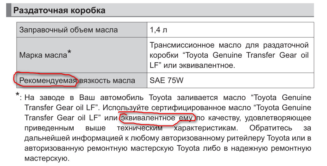

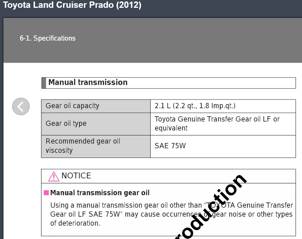

Российское масло .
HC cинтетическое трансмиссионное масло POLYMERIUM XTRANS 75W LF для раздаточных коробок автомобилей Toyota, Lexus. Обеспечивает бесшумную и мягкую работу раздаточной коробки.
POLYMERIUM XTRANS 75W LF способствует снижению трения, обладает хорошими вязкостными характеристиками, сокращает износ, содержит ингибиторы коррозии. Содержит в составе эстеры. Рекомендуется для автомобилей, работающих при экстремальных нагрузках и в условиях низких и сверхнизких температур

А ну да, тойота тоже просто так написала в мануале что в раздатку рекомендуется заливать только оригинальное масло?!
Если внимательно смотреть, нигде не написано слова ТОЛЬКО
Это произвольный перевод горе троешников.Про эквивалент ни слова!
Без перевода.
Это тоже перевод с японского на английский, у меня мануал на чисто японском.
