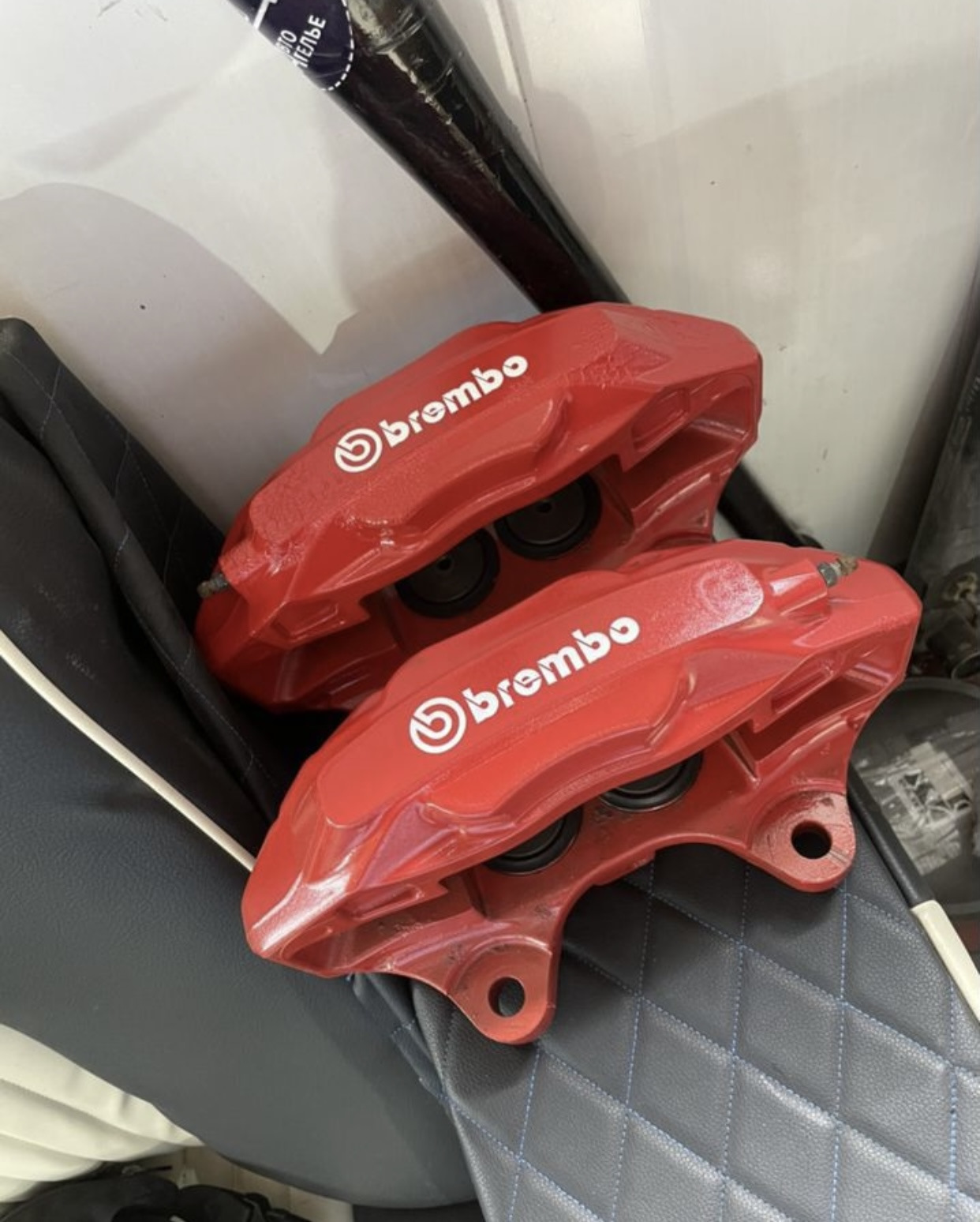

Дошли наконец-то руки и сюда, написать о проделанной работе с ССхой, в этот раз доработка коснулась передних тормозов, т.к после stage2, их было мало, начал изучать, кто, что ставил, готовые решения и не очень, ну и соответственно за вменяемый ценник! Сначала выбор пал на готовое решение от СС 3.6 или golf 6r, но не нравился внешний вид, зато болт он, но я не искал легких путей) и решил заморочиться 4х или 6 поршневыми, был найден комплект akebono за вменяемый ценник, но не нравился вариант с перевернутыми суппортами, т.к на Ауди расположение другое, затем смотрел в сторону brembo z18 от порш каен, но все говорили, что будет ватная педаль, что мол надо менять гтц от rs3, так же отбросил эту затею и тут наконец то попался вариант суппортов bm5 от туарег нф, еще и в 500метрах от моего дома, за не большие деньги были куплены сразу, собственно вот они:
После этого были куплены с разборки кулаки для манипуляций, т.к не хотелось ставить машину на прикол, пока будут проходить токарно фрезерные работы, куплены диски орига с мерседес гл 330х32, выточены кольца на ступицу под них, куплены 4гайки от кардана вольво, 4шайбы м16 2мм и 4 шайбы медных м10 для тормозных шлангов, втулки для суппортов от стартера, с какого авто не помню, банджо болты от газ, для крепежа тормозных шлангов, колодки kujiwa, говорят не плохие за свой бюджет, ну и литр тормозухи кастрол!
Все это дело установил ночью при свете фонарика небольшого) поэтому фото не делал, а только готового варианта, кстати щитки оставил родные, а ну и проставки по 2см, так как мои диски по вылету не подошли к этим суппортам!
И так, проехав уже на них пару тысяч, могу с уверенностью сказать, что тормозит очень круто в сравнении со стоком, осаживает с больших скоростей хорошо! Ну и соответственно вид крутой, не такой конечно как у брембо z18 от каена или акебоно от Ауди рс, но все же!

Привет, а ты ставил на алюминиевые кулаки и не точил ничего?
Привет
Да на алюминиевые, но пришлось снимать сколько то мм с кулаков и суппортов, точно не помню сколько!
Привет! Расскажи об ощущениях после установки? Собираю такой же комплект…)
Привет
Вообще отлично все, когда притерлись, это небо и земля со стоком, тормоза кайф, не пожалел ни разу, кенту машину продал, он тоже очень доволен тормозами!

Подскажи а 17 диски налазят с этими тормозами ?
Да, только надо вылет подобрать!
Пробывал диски 17 поставить как то не влезли ))
Я у кого то читал, что норм садятся
