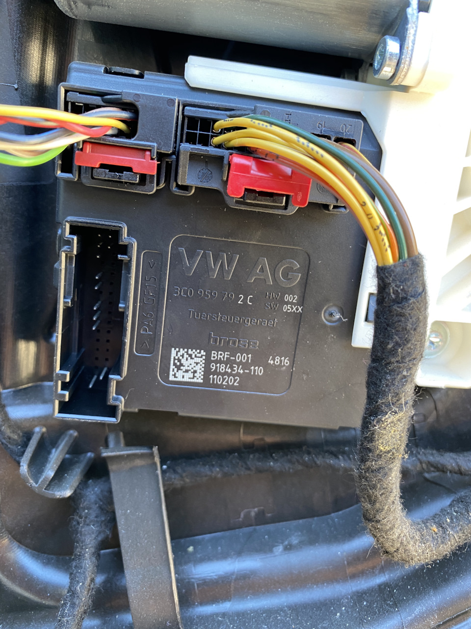

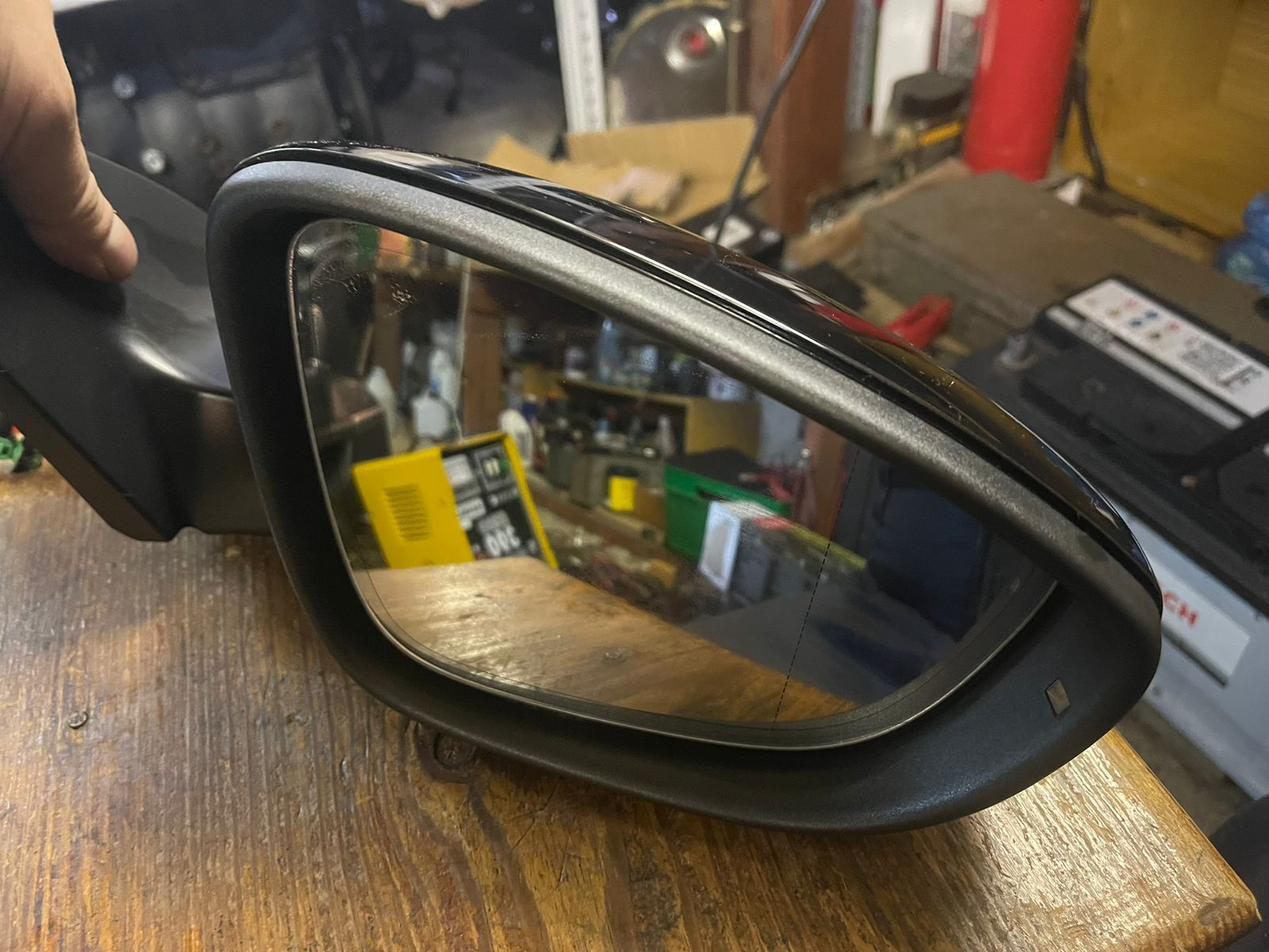

Вот и еще одной опцией стало больше на моей ССхе, это зеркала с автоскладыванием, давно хотел заморочиться, зеркала с блоками были приобретены с праворукой СС у Миши Zlumb, спасибо ему, зеркала в идеальном состоянии!

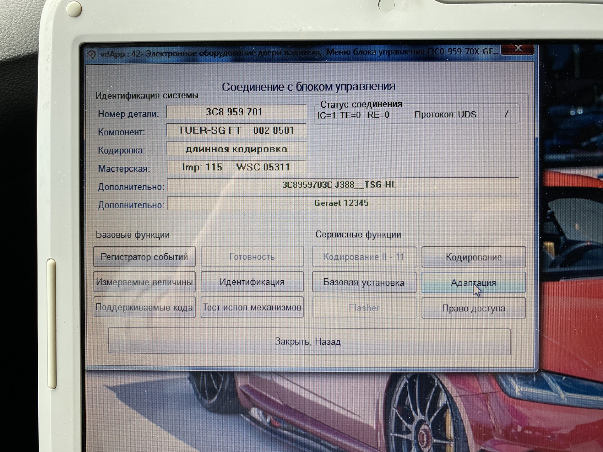

И так, все было установлено, но не хотелкой работать на этих блоках т.к они с праворукой машины, но я этого не знал, думал все подойдет), прочитал что их надо прошивать, сначала расстроился, но потом посмотрел на свои блоки по номерам и оказалось что мои блоки поддерживают эту опцию
Через Васю поменял кодировку и вуаля, все работает, так же активировал складывание при закрытии цз, удерживанием кнопки на ключе пару секунд и раскладыванием при вставленном ключе в замок зажигания!

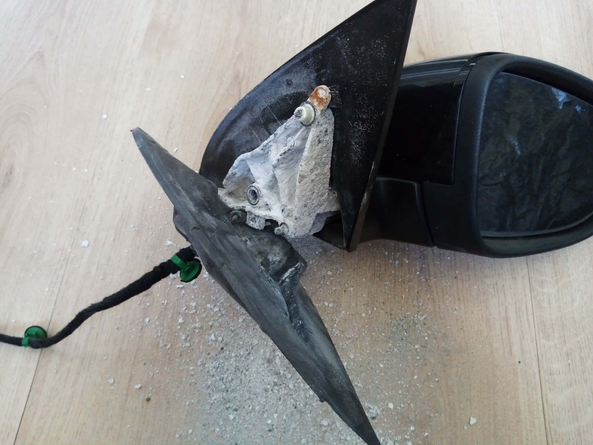

я снял у себя, ставил мотор что бы опускалось при задней. и вот что нашел там )))
Говорят, так у многих)
У себя даже не глянул)
valeriy-vfr1200
Это беда многих вагов
