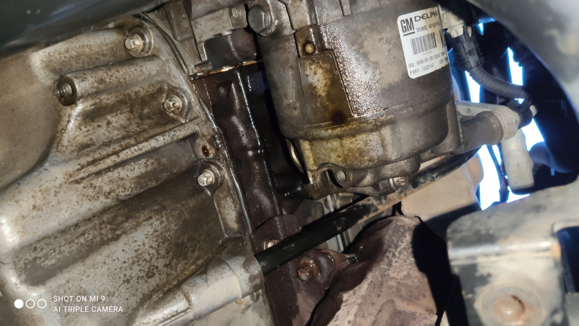

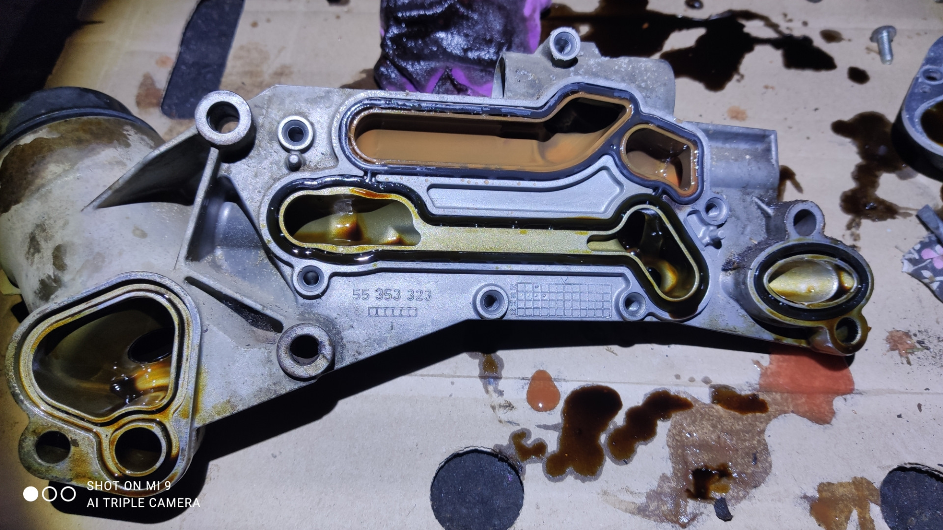

Были гм, были эрлинг. До этого какие то самые дешёвые 2 раза. Не отрицаю, скорее всего подделка. Сейчас ростеко поставил посмотрим как себя покажут. Дольше всех елринг отходил, через 10т.к сухо было, через 15 пахнуть маслом начало горелым, к 20 текло безбожно и масло и фриз. Они в пластик превратились и потрескались все.
Комментарии 24
А если в сборе сразу ТО купить? Как считаете? Есть гарантии что поставил и забыл?
Щас время такое, гарантию ни кто не даст, нужно пробывать
Ставь заварку и не мучайся
Это крайние меры)
Когда я 6 раз разобрал собрал я понял что надо это было сделать сразу) крайняя мера это менять прокладки когда нет возможности поставить заварку
SanyoCHECK58
Даже тут автор сказал, что у него потекло по плоскости прилегания к блоку, но всё равно найдется человек, который скажет про заварку 🤓
Ну ну
ruseinov
В точку)
SanyoCHECK58
Заварка стоит, один хрен прокладок на 15т.к хватает. Меняю вместе с маслом раз в 10т.к.
20 прошел с прошлой зимы, проблем нет.
Gleb-lisa

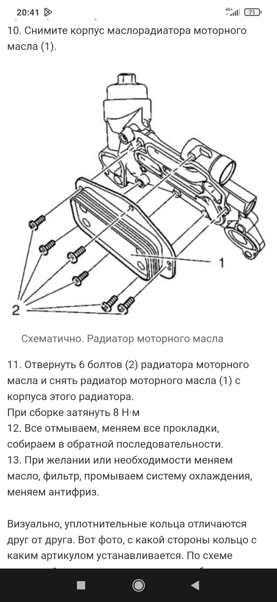

А прокладки какие?
Я вот тоже элринг поставил, пока держат и намека на течь нет.
Вроде нашел, 25199750 модифицированная, оригинал, а какой пробег на ней ?
Чуть больше 40 тыс
И кстати, что за прокладка стояла основная в ТО? И какой пробег на ней ?
В бж ранее описывал оригинальная жм модернезированная

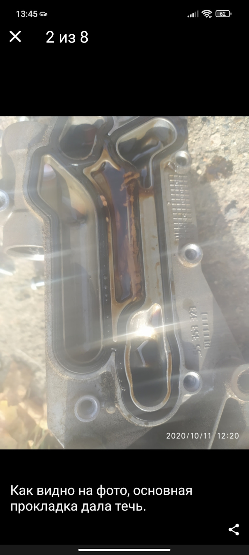

А что с фризом ? Судя по фото ТО, там смесь масла и фриза. Возможно пора менять прокладку маслонасоса ?
Не, фриз нормальный сливал когда его в тару был чистый, масла нет, прокладка меняна
А на фото тогда что в канале фриза в ТО ? Уже прикипевший налет ?

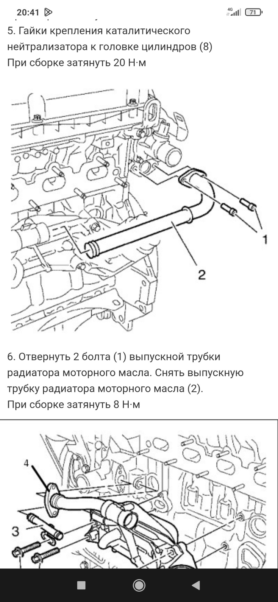

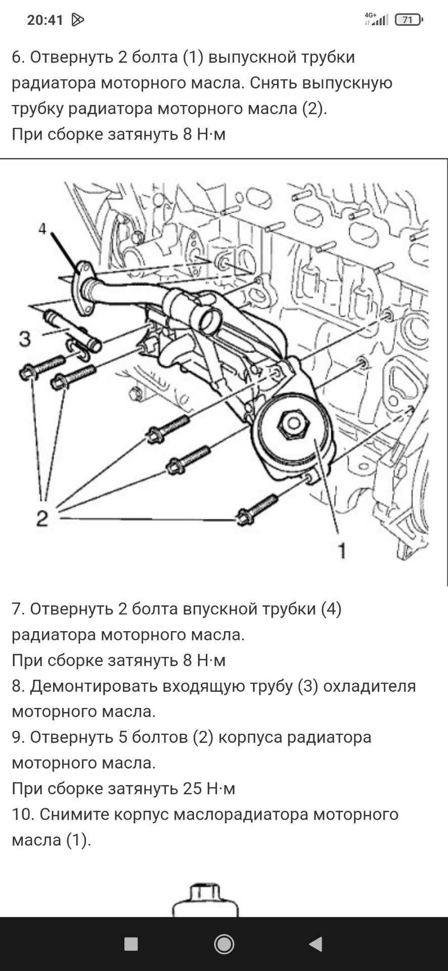

Чет не понял что за две лишних прокладки по 50 рублей. В комплекте же все 9 прокладок для ревизии теплообменника
Я ставлю на трубки с антифризом резинки круглые с обоих сторон, а в комплекте идёт две плоские и 2 круглые, поэтому отдельно заказывал их.
