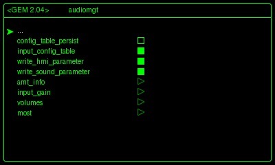

Встретился с человечком из Ярика, у которого был Одис и Vag Can Pro, закодировал мне:
-Green Menu
-дотирку лобового стекла))) оч прикольно, когда после стандартных взмахов секунд через 5 еще делается один взмах
-корректировка остатка топлива в баке
Сриншоты с Болеро, прикольно))) сохраняет файлы png с разрешением 400Х240

делал себе токаое грин меню не понял смысла в чем суть?
там можно более тонко настроить тюнер, музыку и еще там куча настроек из которых 80% я сам не понимаю)))

а вот и я — человечек :) давай нам скрины гринменю
Андрюх скрины не сделал) завтра, кста немного покрутил уже там поднял звук в тюнере, флехе и сd.
это хорошо что все работает, только не забывай про показания бака :) теперь все точно ))))
сходил, сделал скриншоты с болеро, прикольно)))
