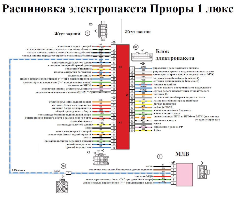

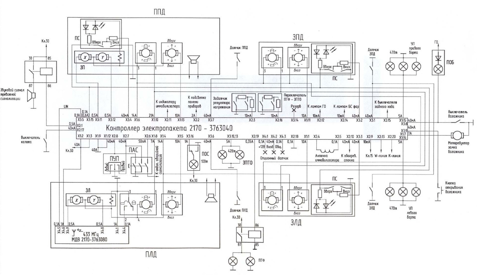

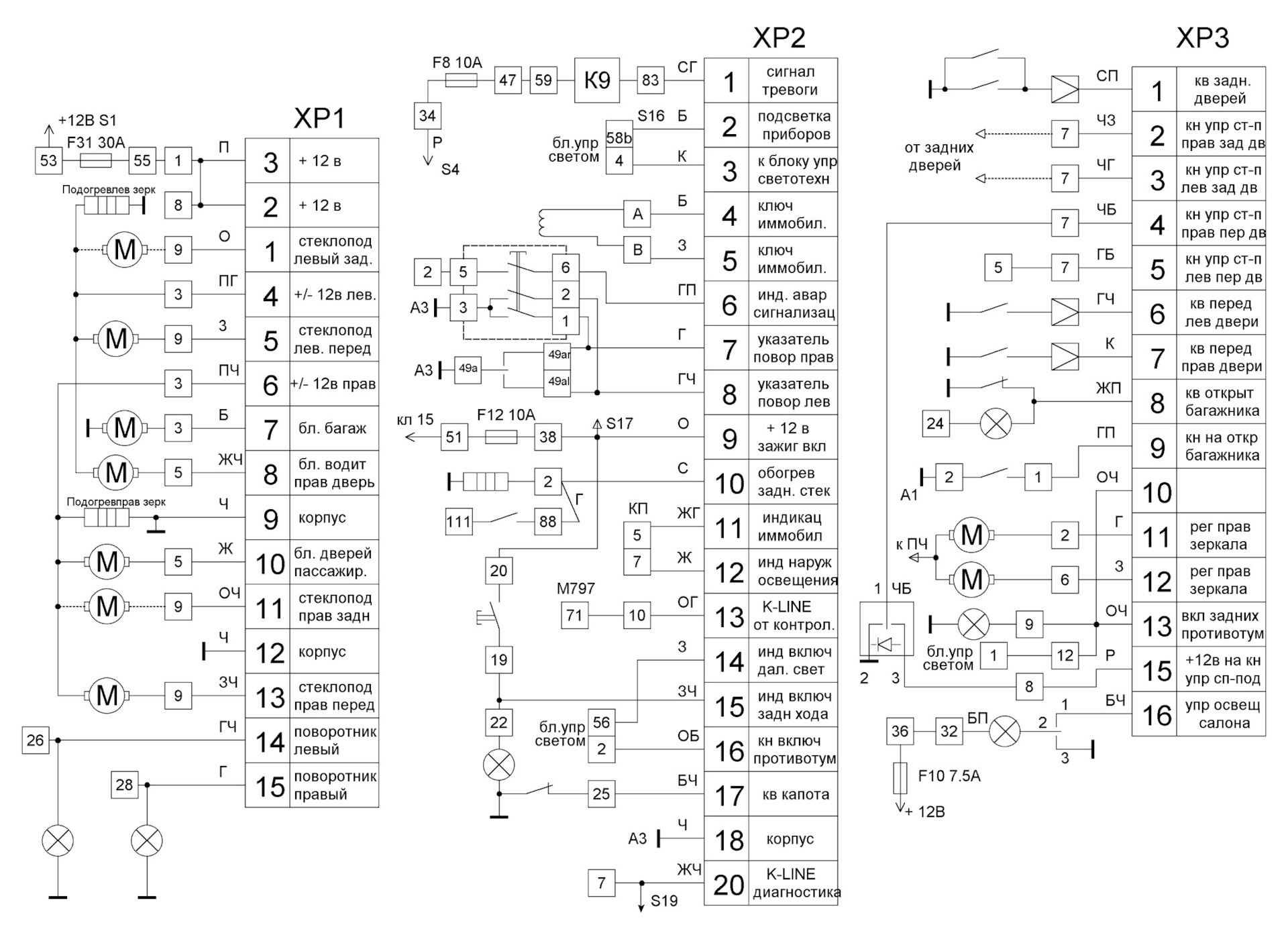

купил проводку приоры, в 2112 хочу панель приоры поставить, хочу понять что к чему, какие есть подводные камни, что бы в процессе меньше неожиданностей было. Если БК люкс, можно ли добвить, например датчик света, дождя, без особых заморочек, или надо прошивать блок комфорта?

Подскажи, чем отличаются блоки люкс и др?
На Приоре 1 все блоки электропакета люксовые, отличаются конфигом
Понял, спасибо. Что за конфиг, я в них вообще ни в зуб ногой.
В опн диаге есть

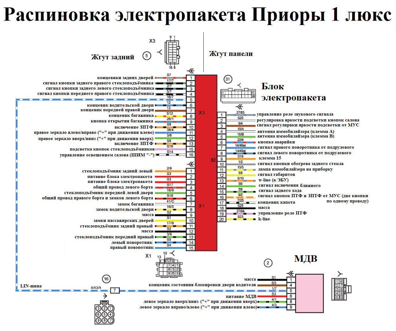

Лин шина выходит с блока электропакета в виде сине-белый тонкий провод разъёма 3. Первы1 разьем со стороны пассажира. Да это он.
