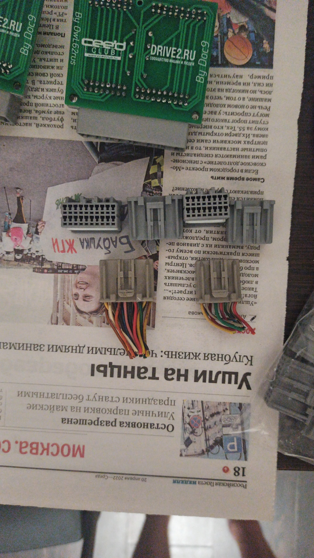

Мой товарищ OwL62rus после покупки Сида решил сделать дхо и я ему сразу дал 2 варианта это реле рассвет и дхо-лайтс он выбрал второй вариант и благополучно его установил и пользуется. Но в какой-то момент он спросил у меня как включается приборка у нас, я ему все рассказал и он захотел это исправить — сделать как у реста — дневной режим и ночной режим. На просторах драйва нашлась всего одна запись от элантры на паре диодов и он её решил проверить. Я ему дал донорскую приборку и он проверил и… При установке диодов у нас пропадает возможность регулировки яркости в любом из режимов! Поэтому он решил попробовать собрать схему на реле. Которая успешно прошла все тесты. И тут то я решил облагородить это непотребство

Далее подобрали реле на базе которого будет все строиться — выбор был очевиден либо Omron либо TE именно эти производители стоят в оригинале по всему авто! Выбор пал на Omron

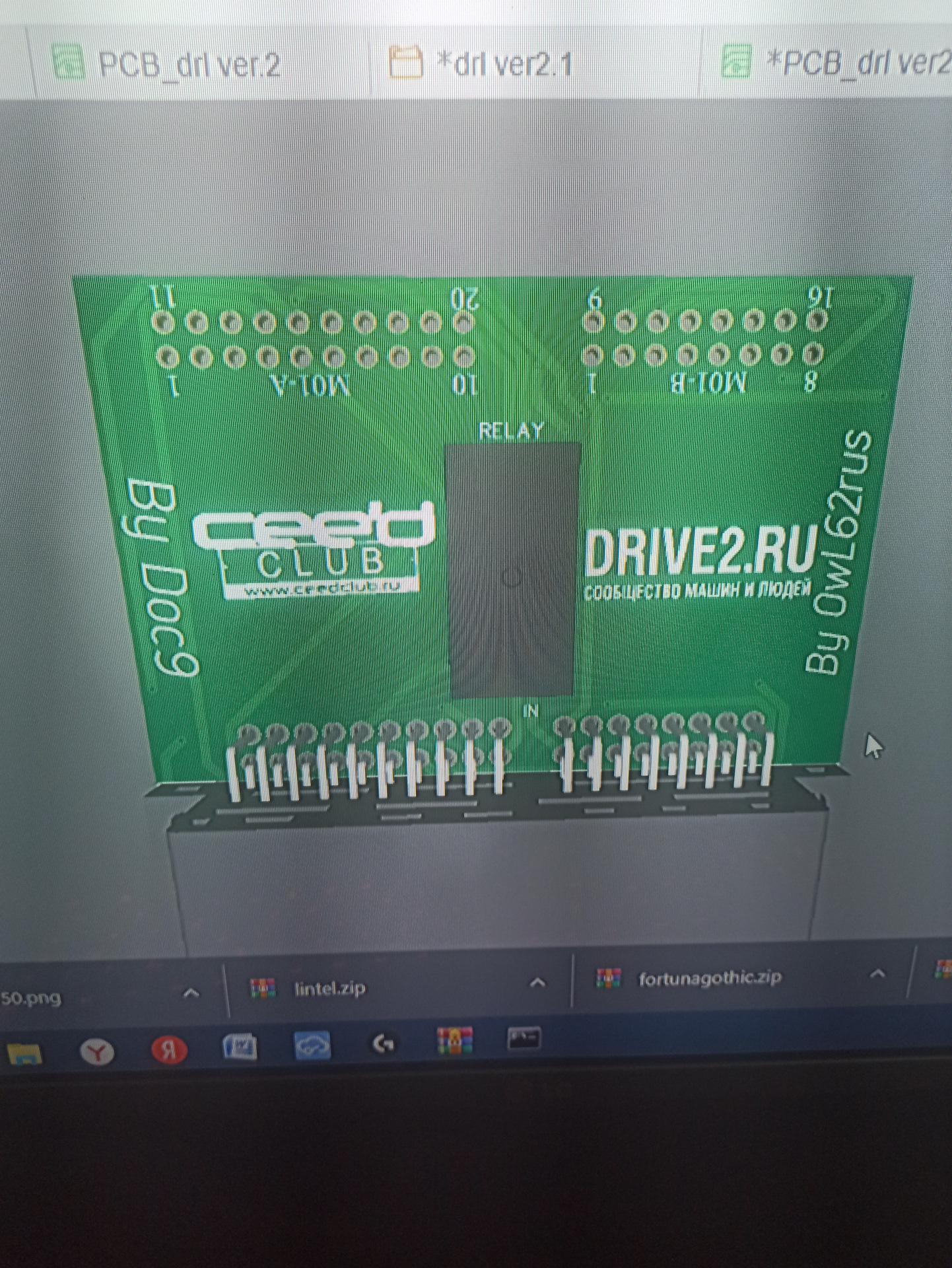

Далее идёт разработка платы: и тут нас встречает проводка Сида где в 2 разъема — в зависимости от комплектации встаёт 31-34 провода и надо развести это все дело.
По окончанию разработки платы и отправления её на изготовление в Китае.

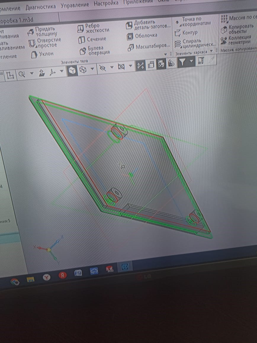

Приступили к разработке корпуса под это все дело.

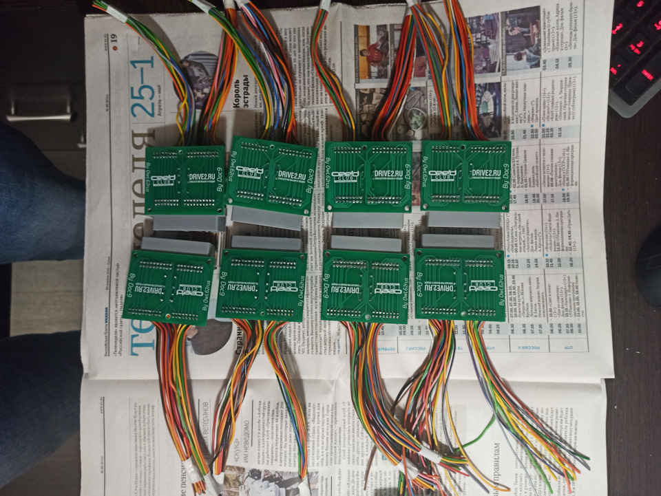

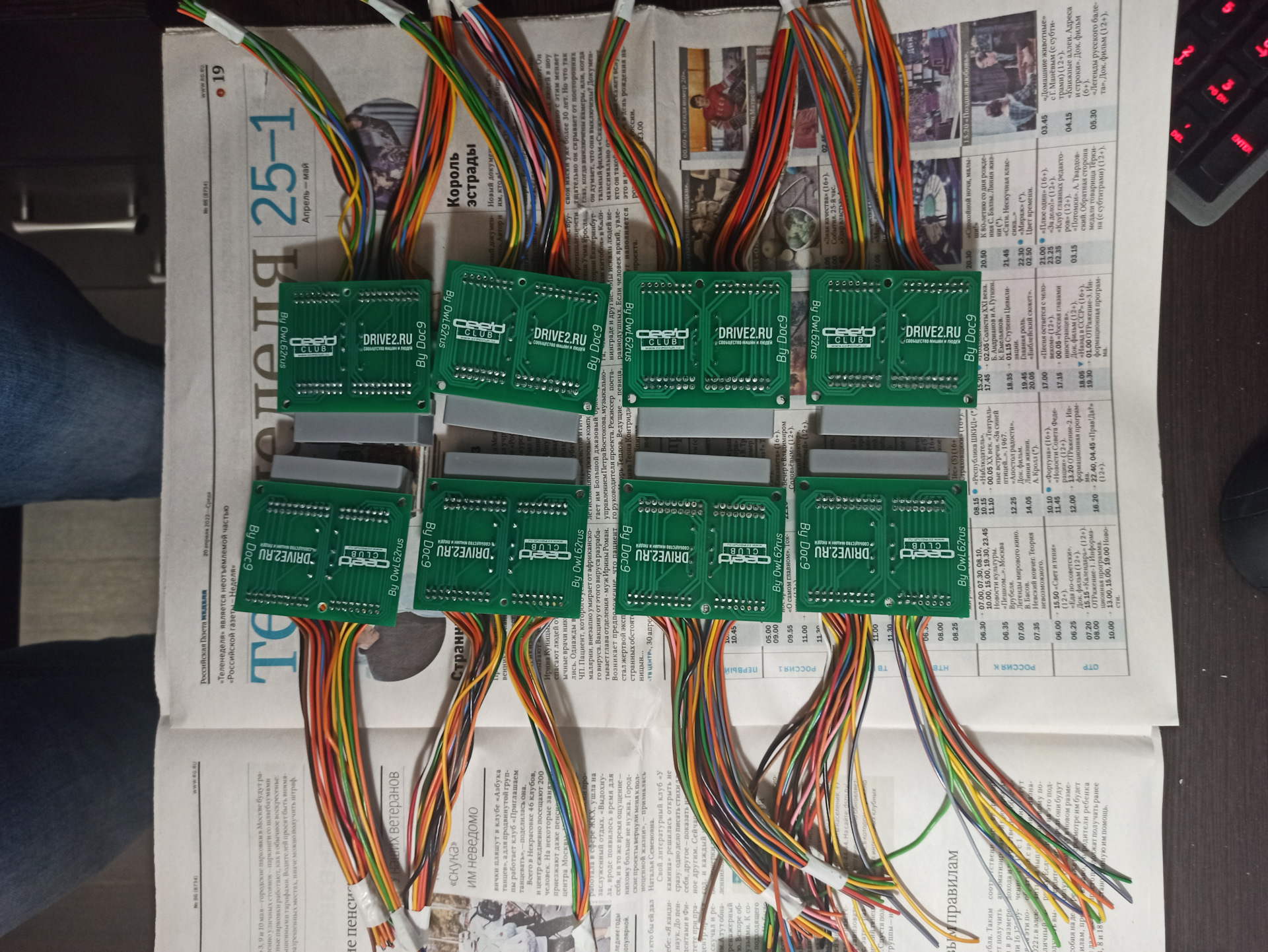

Дальше все заказываем из Китая: разъемы, контакты, платы, реле. И долгий месяц ожидания доставок. Но потом в течении 1,5 недель все это приходило в мои руки.

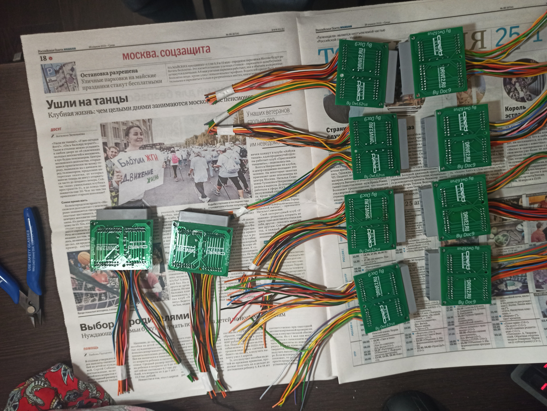

И начинаем сборку
Затем помня приколы приборной панели Реста где из-за конденсата на мойках начинаются траблы. Это было продумано и платы покрыты защитным лаком!

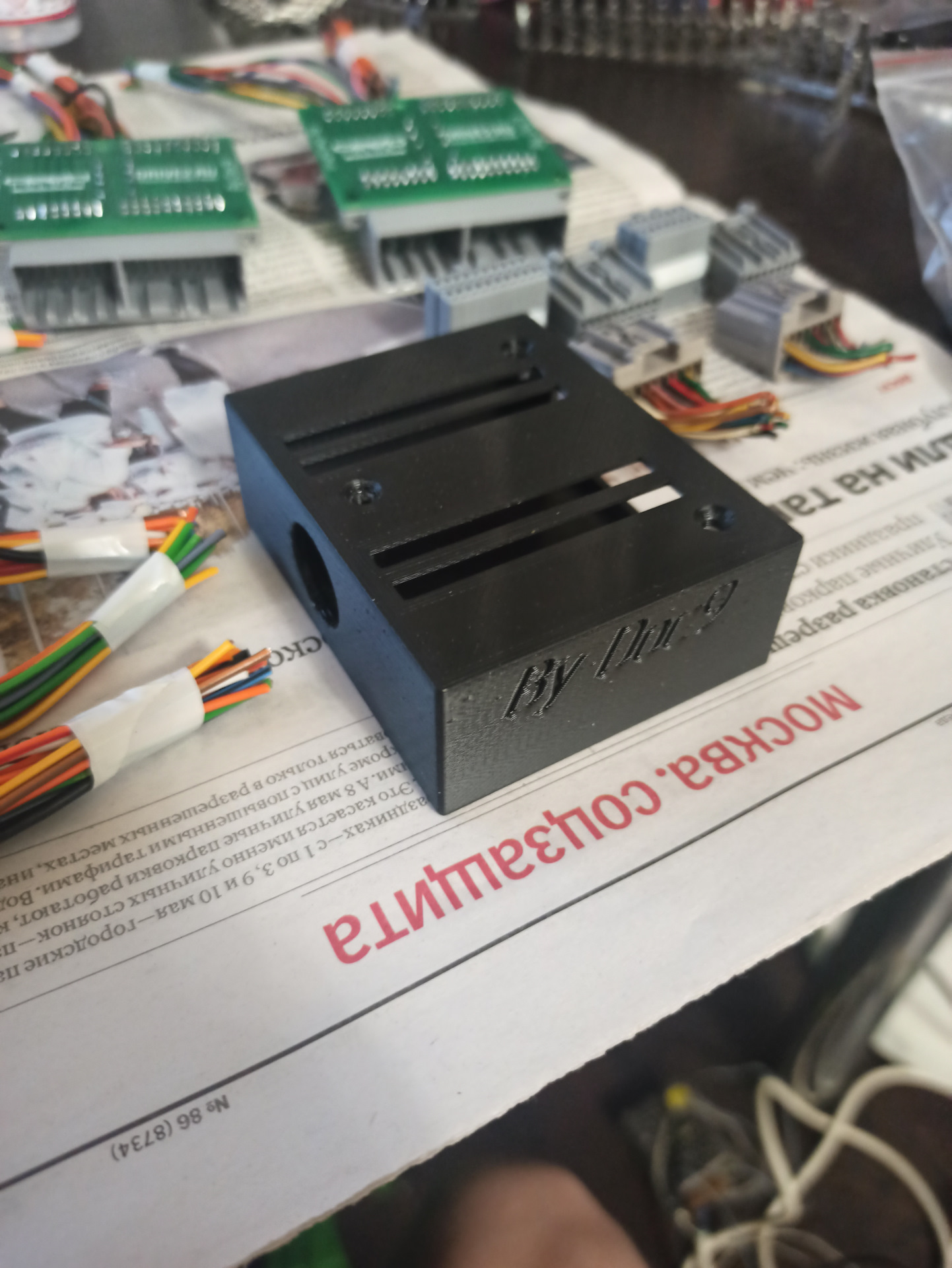

Когда платы были готовы было заказано изготовление корпуса тестового. После примерки были внесены корректировки в его конфигурацию и отправлено в изготовление партии.
Окончательная сборка с корпусом и установка разъемов мама
А вот и готовый вариант:

Вы меня простите чайника, но я так и не понял для чего. От какого сигнала начинает включатся приборка. По умолчанию она включается при повороте ключа в ON, а с этой будет загорается в положении ACC?
Приборка изначально загарается только после включения габаритов и всей подсветки! От положения ON загорается только экранчик с пробегом он так и зажигается, с релюшкой приборка включается от acc, а при включении габаритов или по датчику света включается ближний релюшка отключается и все работает штатно
То есть приборка полноценно включается в положении ACC и выключенном положении управлении светом
Посмотри видео, весь принцип понятен там!

"Бабушка ЖГИ" (с) Газета на столе
Имхо, оверинжиниринг, конечно. Но не осуждаю, каждый развлекается, как ему нравится )
😂😂😂 первая газета попавшая под руку даже не читал 😂😂😂, а так когда есть навыки и желание научиться чему-то новому то пофигу

Тем у кого дхо намного удобнее, чем каждый раз дрочить переключатель, это реализовано на всех автомобилях но дорест обделили по каким то непонятным причинам. Можно конечно сделать проще на паре диодов воткнутых прям в родные разъемы но от этого пропадает функционирование регулирки яркости подсветки и она всегда работает на максимуме

Так вот, о чем и речь, если стоит дхо то приборка в штате остаётся невключеной (смотри видео), днём родную приборку еще худо бедно видно, переделанную приборку по типу как у меня, а некоторые делают Пересвет и стекло тонированное ставят то она вообще черной становится и её тупо не видно! Для этого и сделана была сначала тестовая релюшка (фото 1) а потом из-за распиновки приборки пришлось городить такую приблуду, по факту задействовать необходимо 4 провода но находятся они на разных разъемах! И на плате просто грубо говоря перемычки 30-ти проводов на прямую, а оставшиеся 4 сделаны для реализации функции.

Про пару диодов поподробнее😀 я купил блок регулировки подсветки, она нихрена так и не заработала, всегда максимум, хотя реостат сам вроде работает, показания меняются по крайней мере. Если оставить включенный свет и вытащить ключ, то остаются гореть габариты и выключаются при открывании двери. Может че там до меня придумывали? На переключателе "авто" положения нет
Пару диодов запустят только подсветку приборки в нулевом положении
