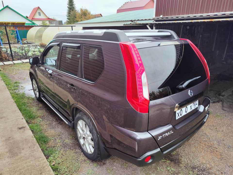

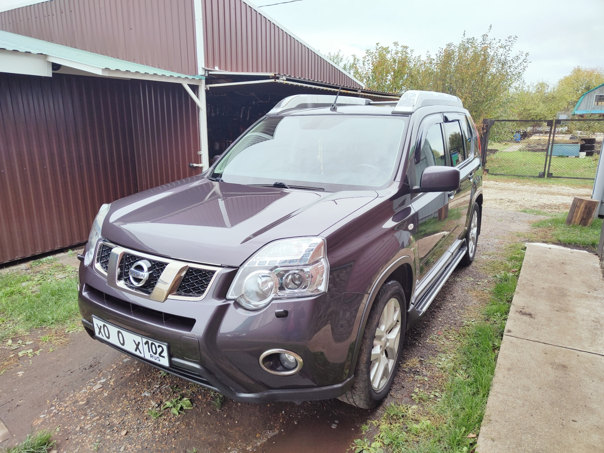

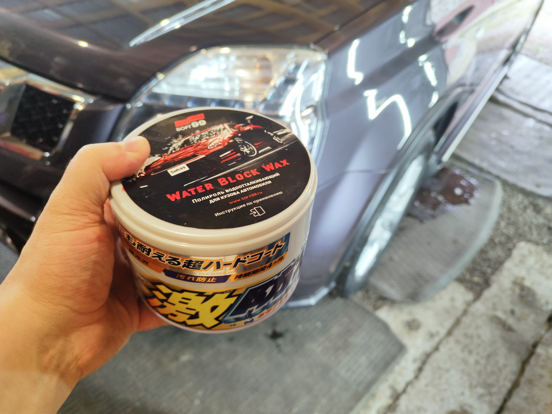

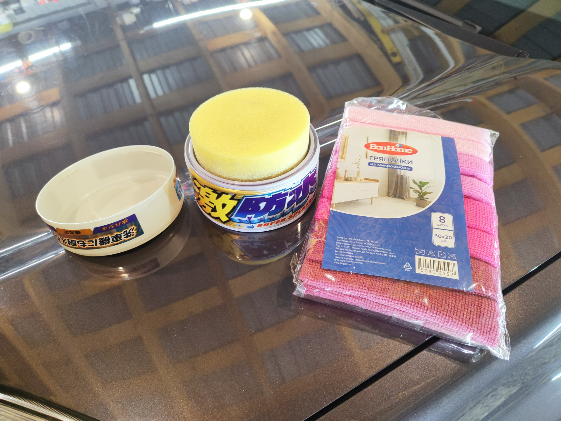

Всем привет запись о воске от Soft 99, пользуюсь им не первый год, на предыдущем авто Accord'e делал данную процедуру, эффект сугубо положительный, решил и на x_trail сделать. Собственно вот комплект + докупил фибры, хватило 6 штук на всю машину

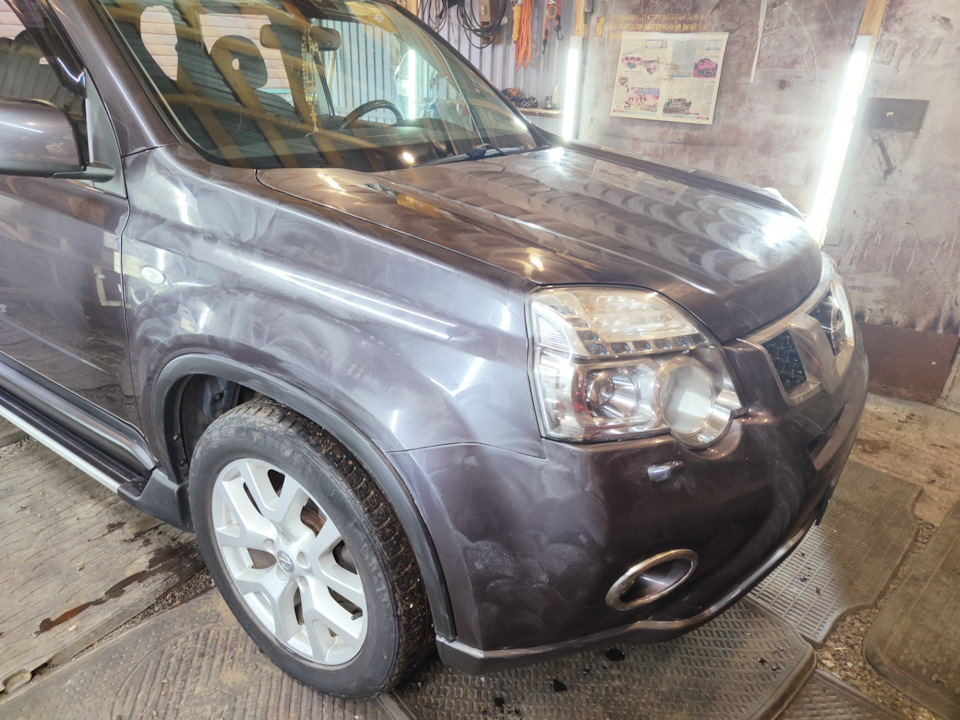

Отмываем хорошенько машину, убираем битум и тд, даём подсохнуть и наносим круговыми движениями воск

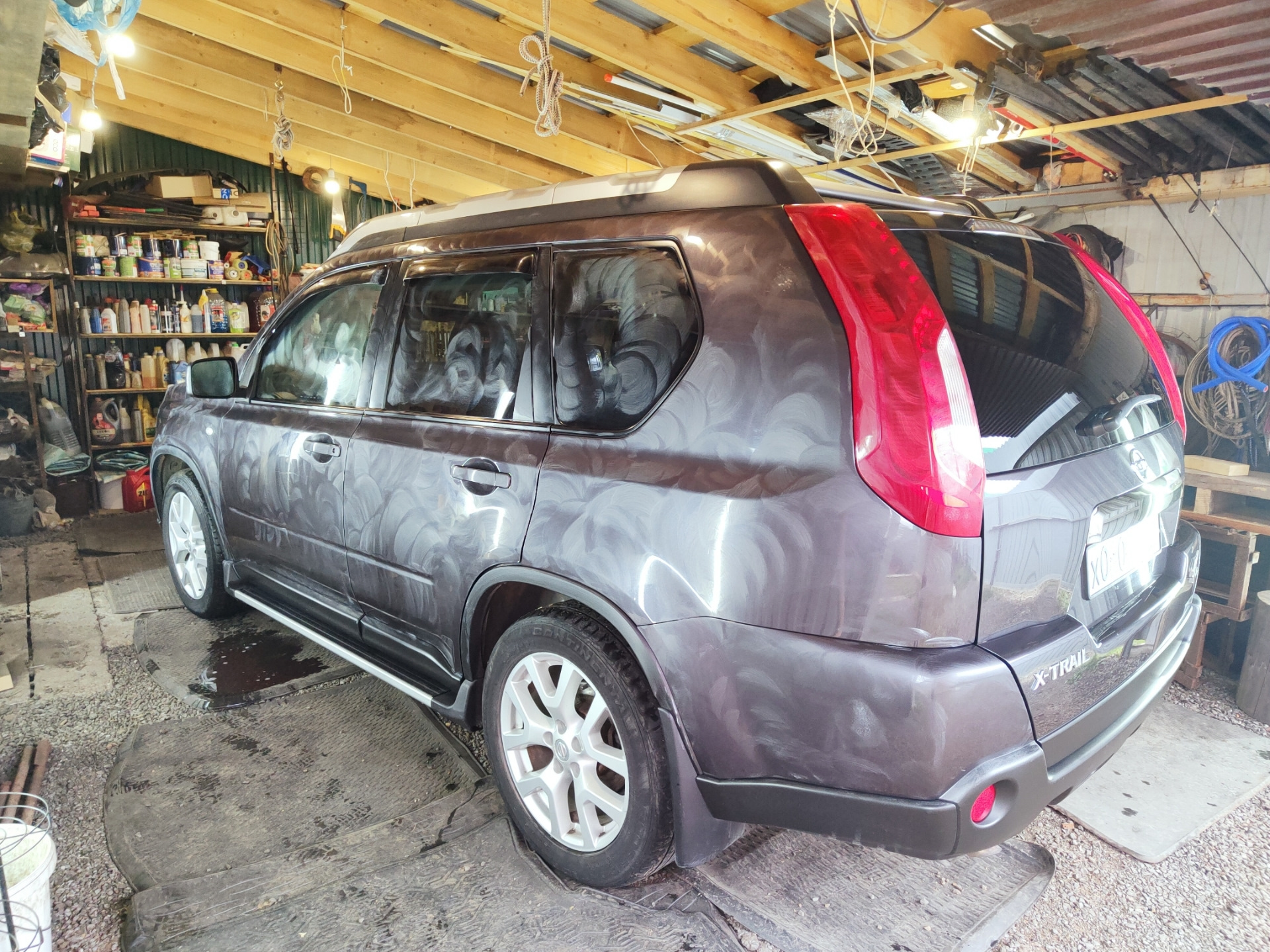

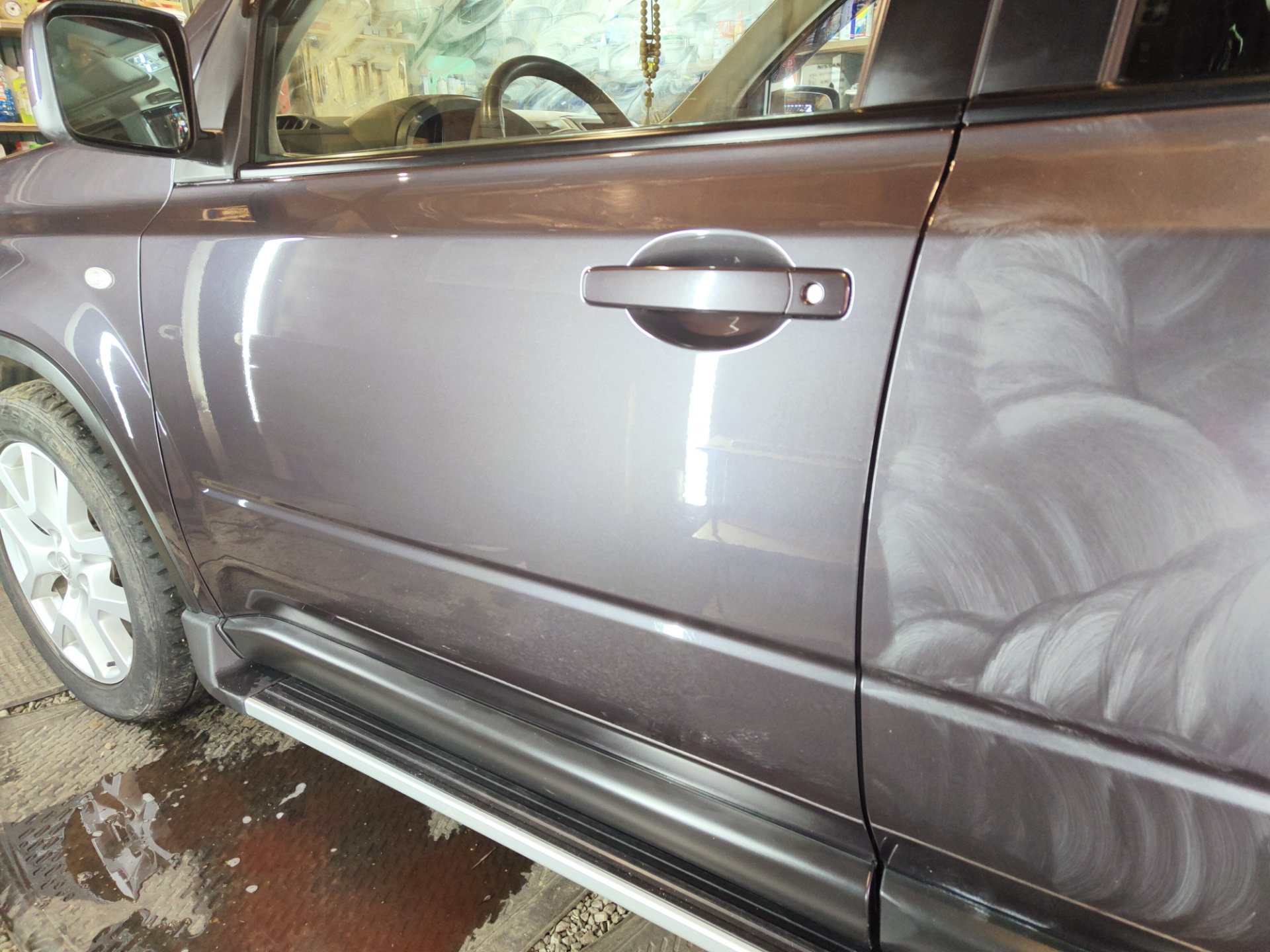

Делал по 4 элемента, ну и растираем тряпочкой из микрофибры
Стекла тоже обработал воском, от дождя оч помогает, руки ппц забиваются этими натираниями) самое геморное это бампер передний, много изгибов

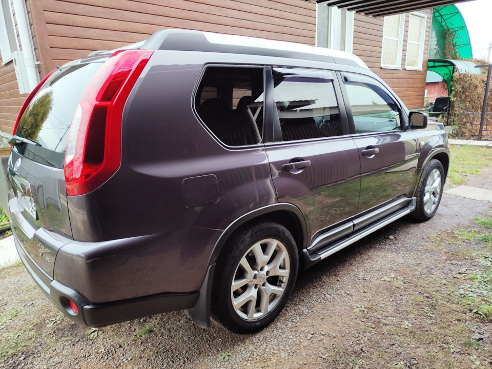

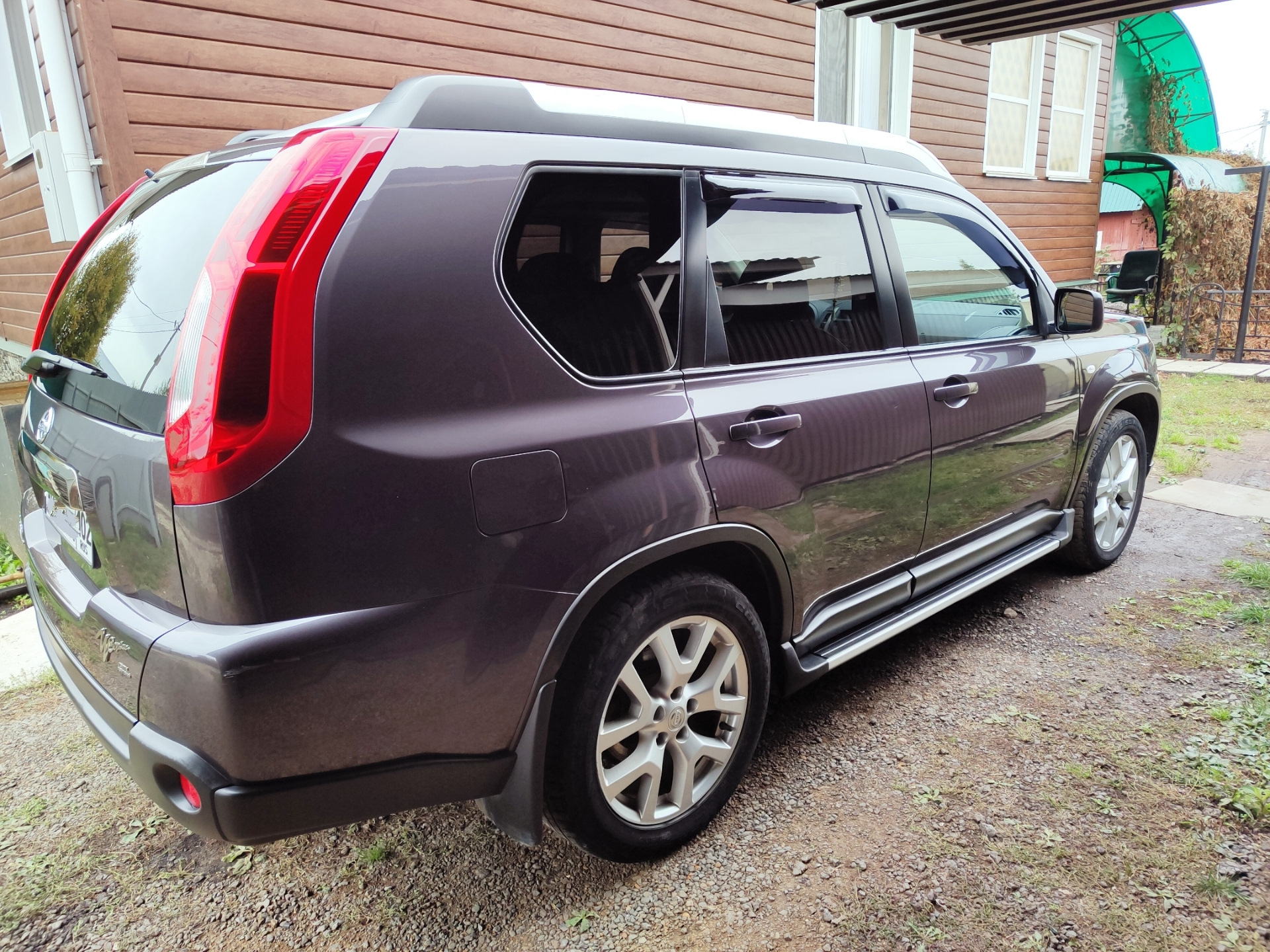

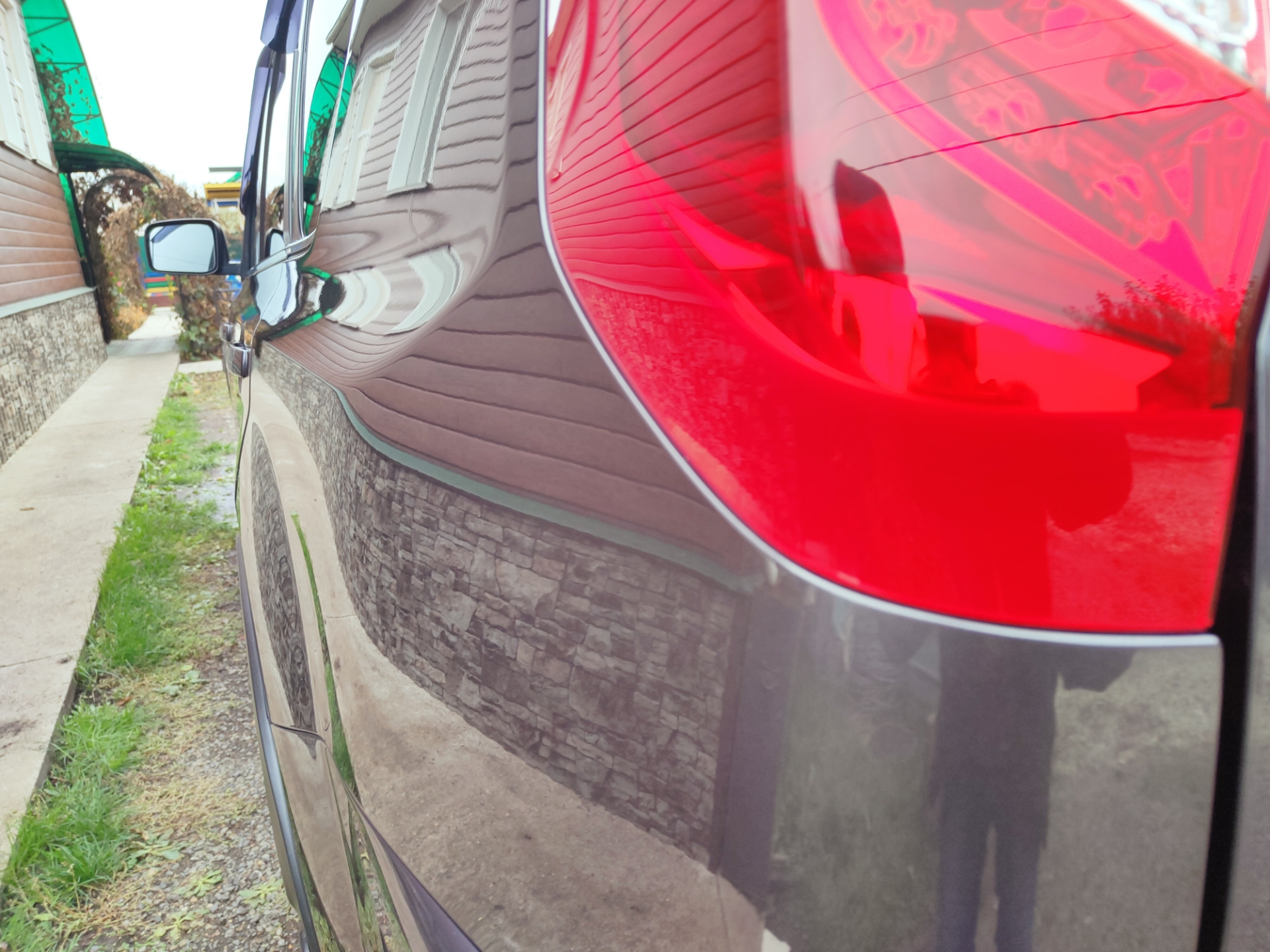

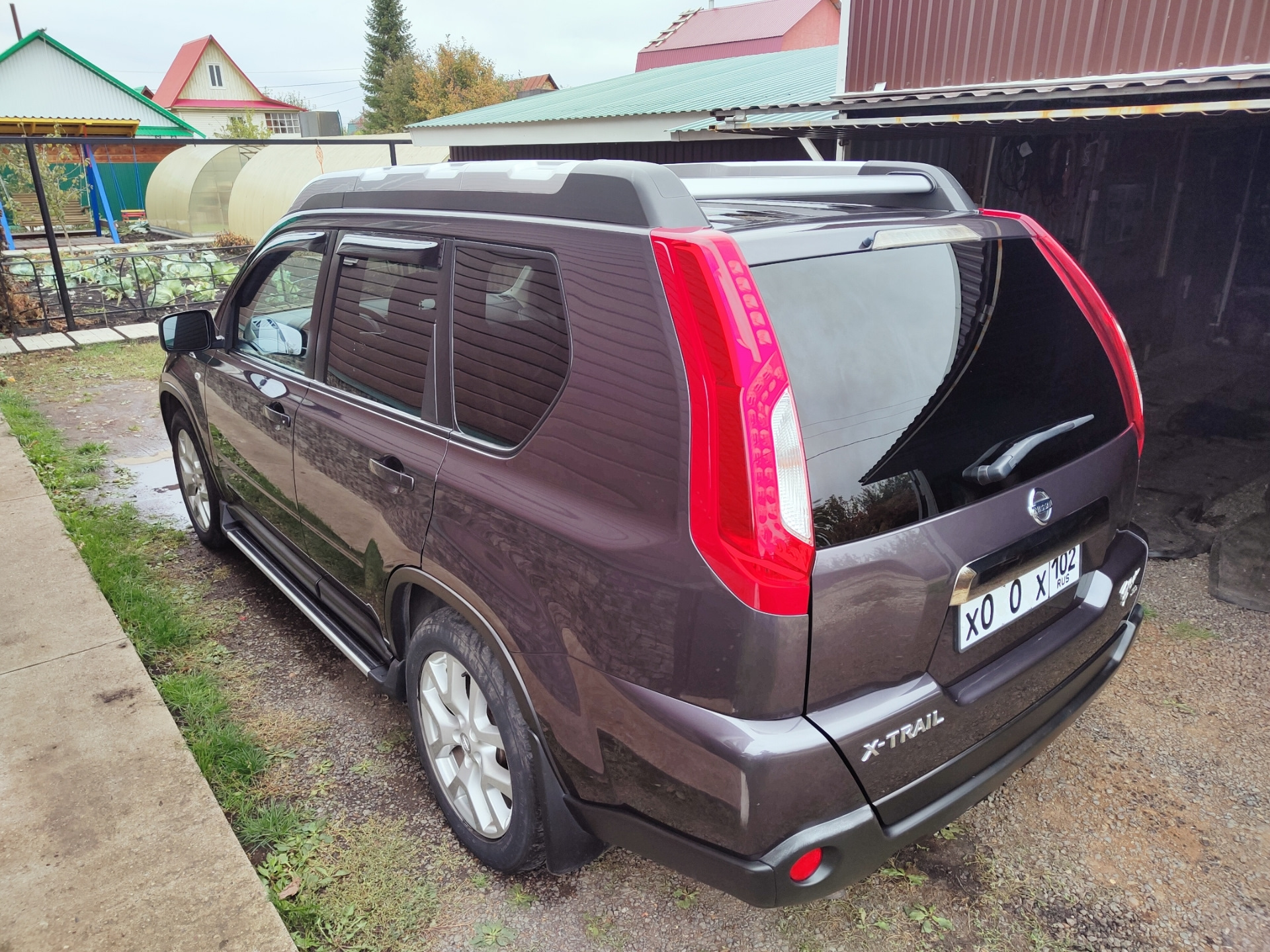

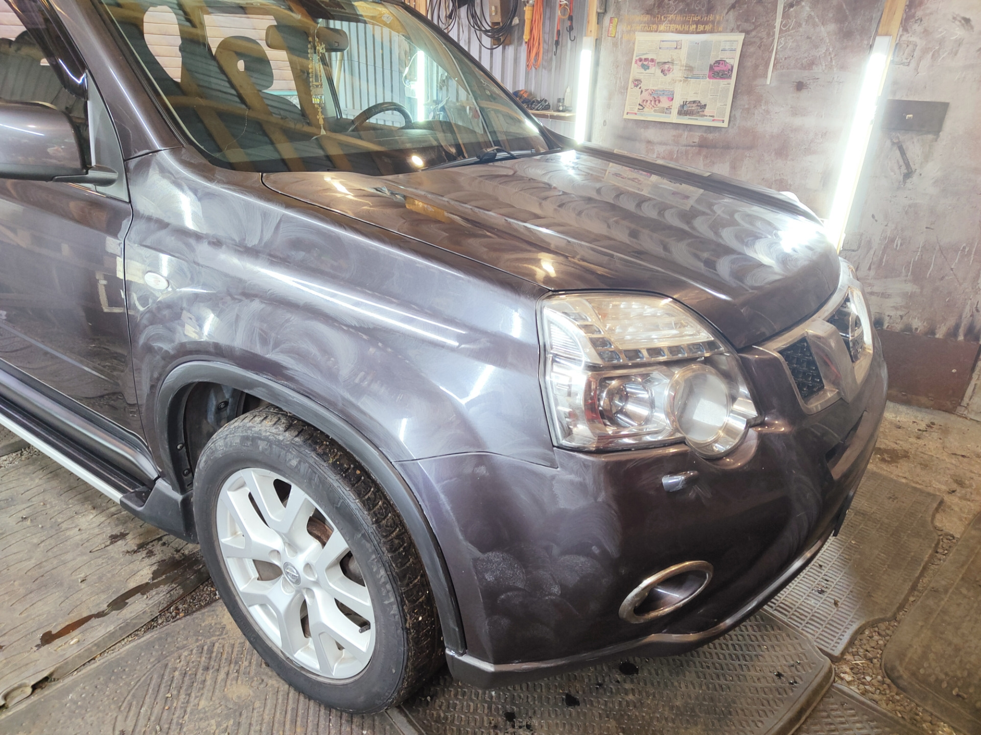

Ну и готовый эффект, фото конечно не передаёт весь эффект, но он есть, ссылку на Accord дублирую, на нем по лучше видно эффект помоему.

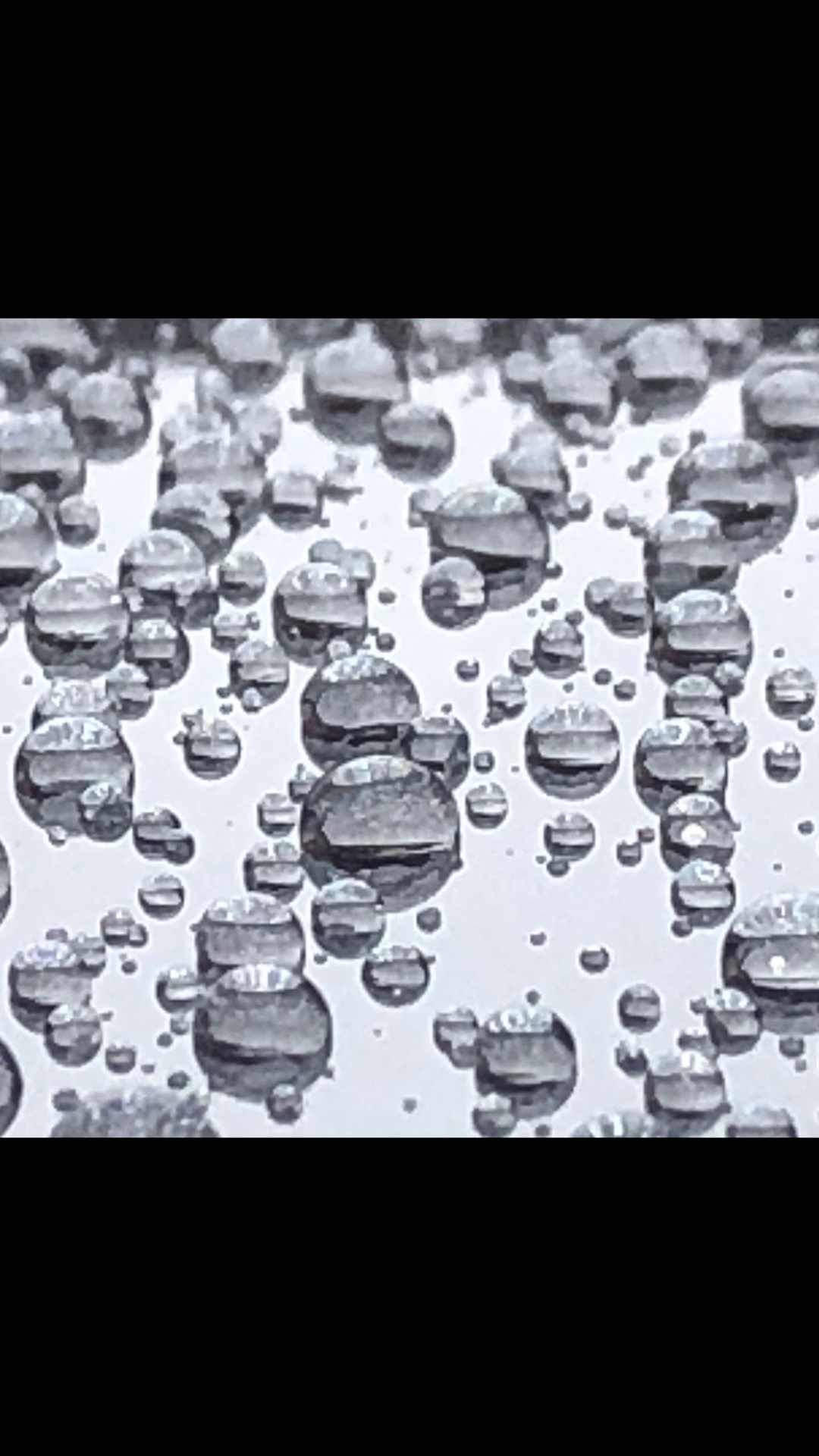

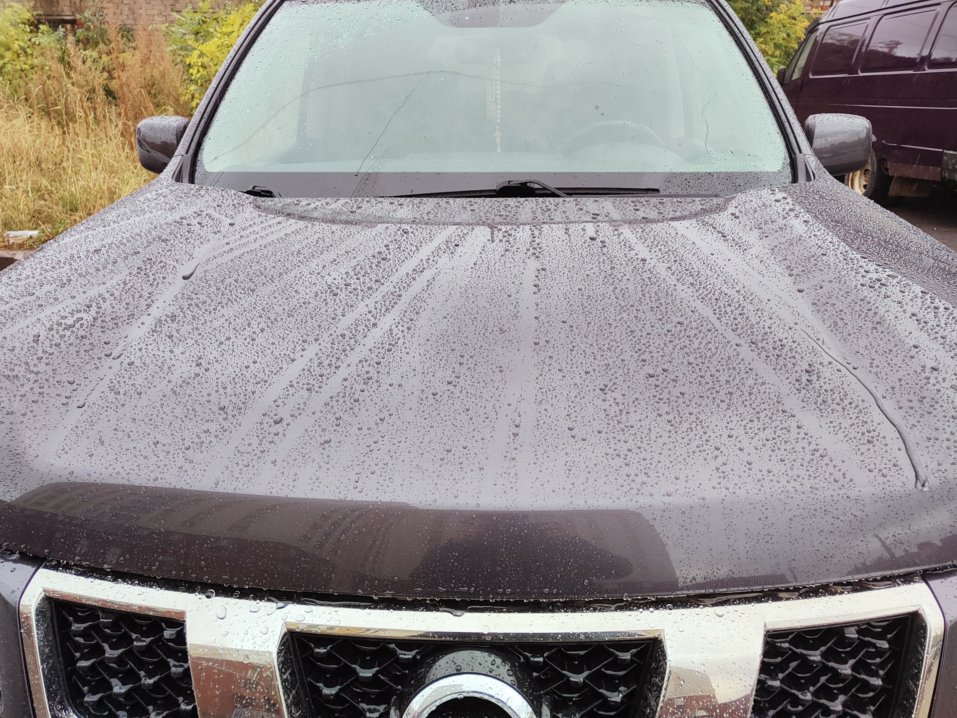

Ну и по традиции пошёл дождь ночью, утром капли большие уже уехали с капота, но эффект и так виден

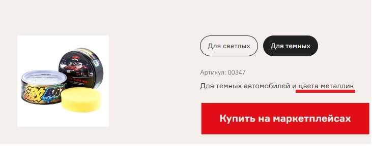

Для серенького может следовало использовать для тёмных поверхностей? Два раза в год такой наношу, классная штука! А по стёклам спорно, проще антидождь нанести.
Я не думаю что есть большая разница, может быть это и маркетинговый ход.
Тоже с сайта Софт99
Да всяко маркетинг, потому что я заказывал для тёмных авто, а пришло для светлых, и у них же на сайте пишется, что ниче страшного и то и то эффект грубо говоря один
