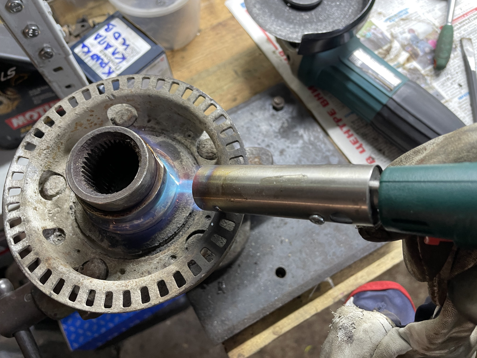

Чтобы открутить болты, пришлось везти все это барахло к хорошему человеку, Евгению Куприну. Совместно с помощью танцев с бубном, горелки, большой кувалды и 2х метровой трубы и часа камасутры, удалось открутить ступичные болты и снять привода.
Далее на прессе разобрали ступицы и уже в мастерской пришлось самостоятельно снимать внутреннюю часть подшипника. Болгарка, горелка и съемник ваши лучшие помощники в этом деле. :)

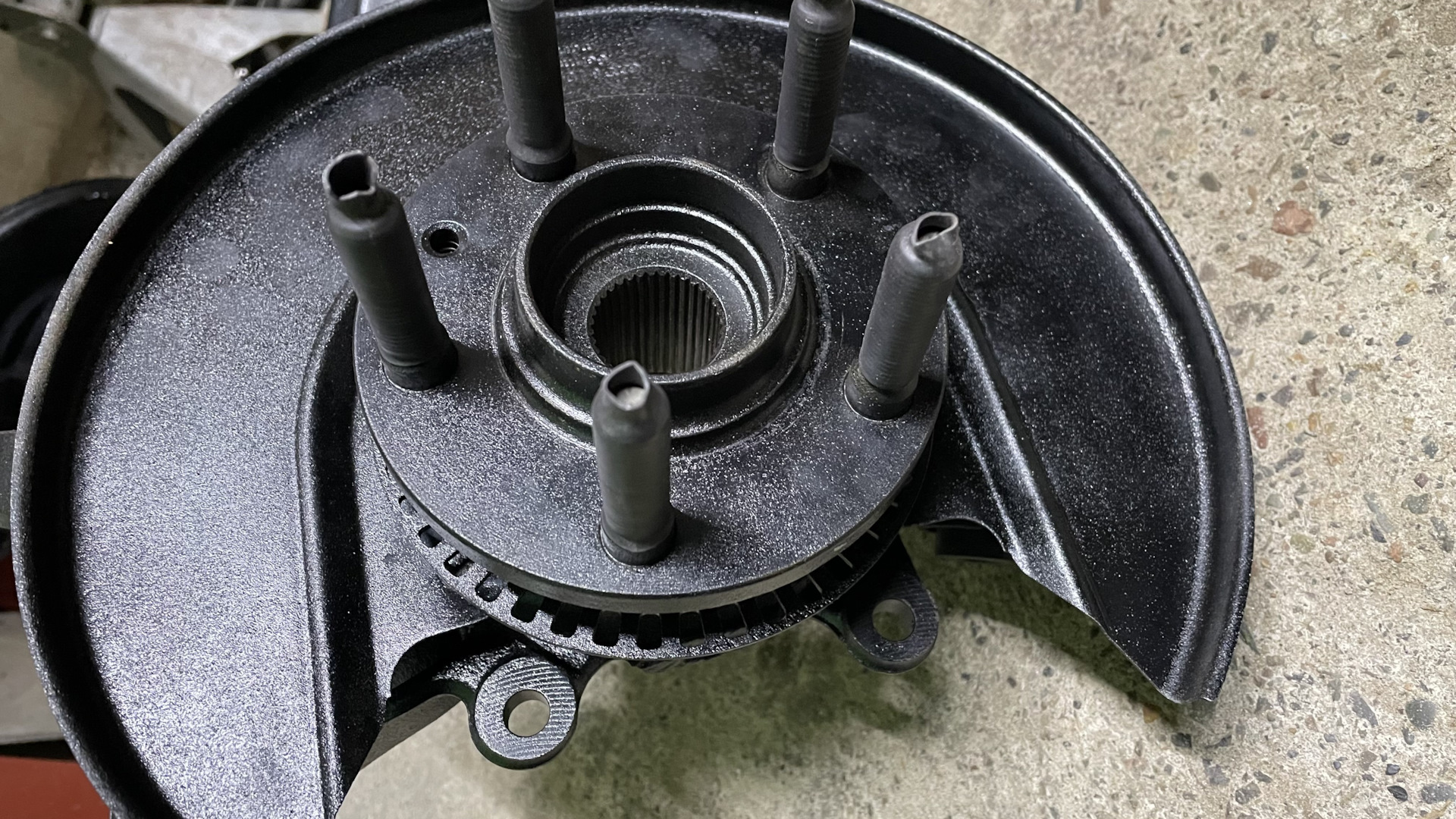

Третий квест заключался в том, чтобы выпрессовать датчики ABS не повредив их. На каждый датчик в среднем ушло минут по 40. Заливал WD-40, скоблил шилом вокруг, снова заливал и так по кругу. Очень аккуратно расшатывал датчик и повторение процедуры скоблить и пшикать. По итогу датчики на столе.
Дальше пескоструйка, покраска и сборка.

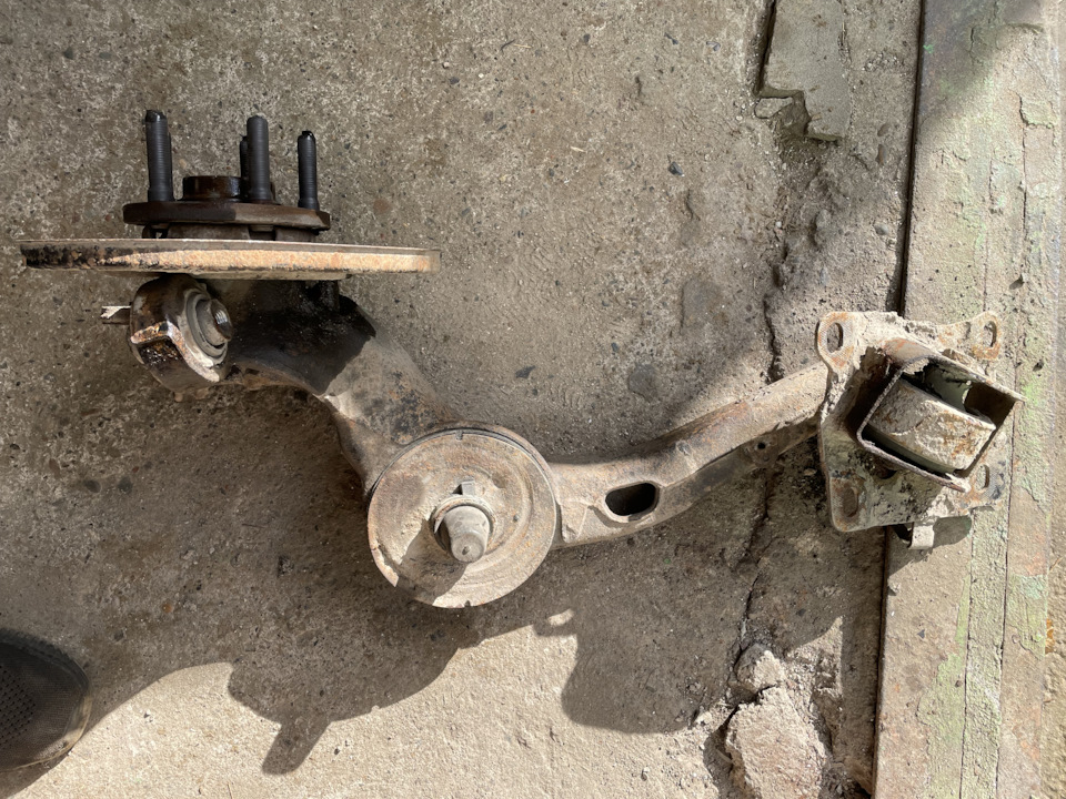

Задние кулаки примерно в таком же состоянии.
Сайлентблоки немного потрескались. По факту внутренние втулки отвалились от резиновой части. :)
Причина рысканья авто по дороге как раз в этих сайлентблоках, если чувствуете, что зад у машины уводит в сторону, то это как раз оно. :))
Далее по отработанной схеме -на разборку задних рычагов Жека Куприн, затем песочим и красим. Снова Жека Куприн, но уже сборка и установка новых ступичных подшипников, новых сайлентблоков, попутно выкидываем старые тормозные трубки, ибо они просто рассыпались от старости. Собираем все воедино, меняем тормозные диски на новые, устанавливаем держатели тормозных трубок, устанавливаем новые опоры пружин.

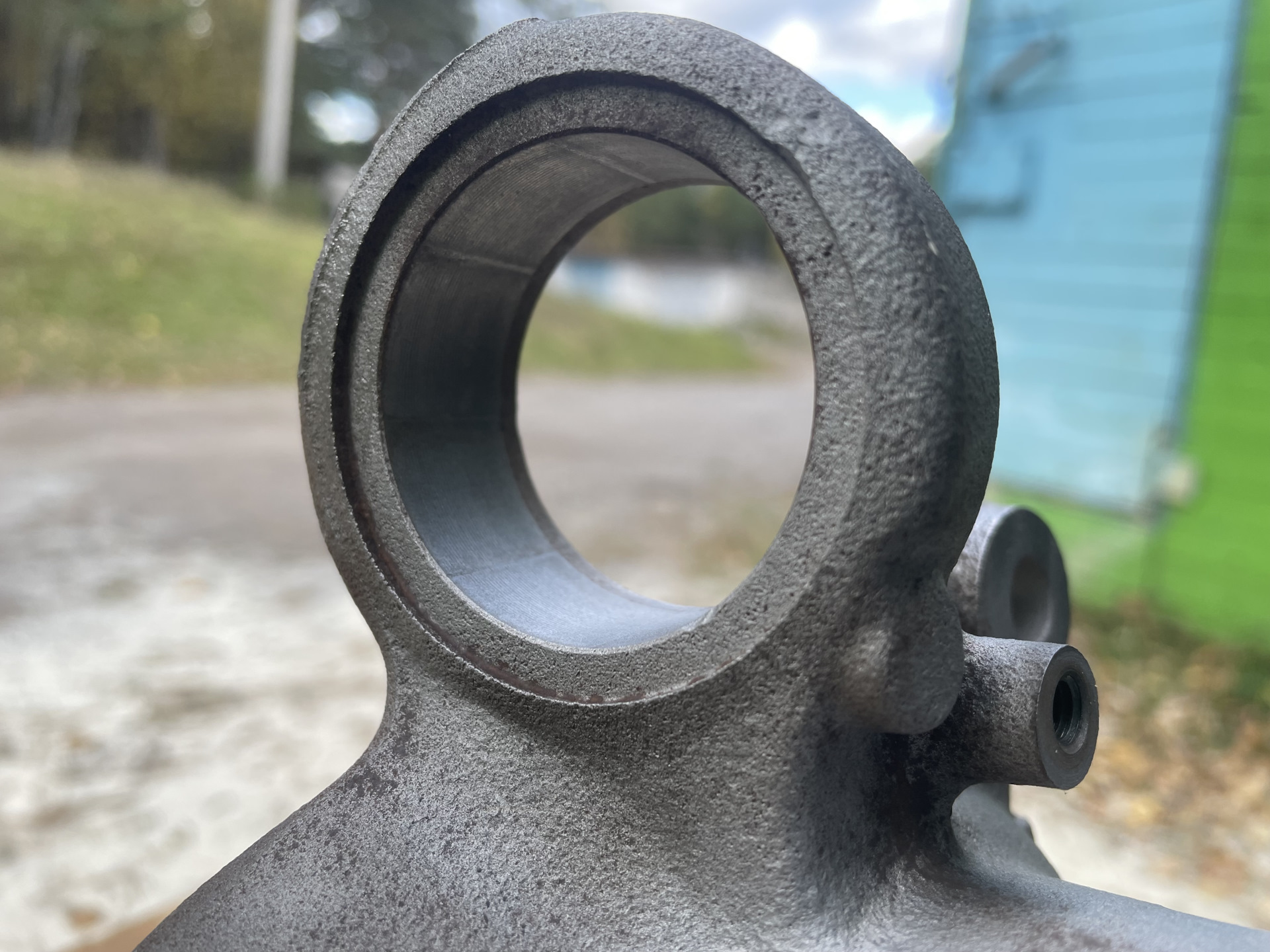

Большую часть пескоструйных работ выполняли на заводе резервуаров "Сталь Партнер" Личная благодарность за качественно проделанную работу — Руководителю направления антикоррозийной защиты и теплоизоляции Прощаеву Алексею Витальевичу. :))
Железки получились как новые. :))
Шпильки закрываю термоусадкой, что бы не повредить резьбу при разборке/сборке и транспортировке, снимаю непосредственно перед установкой колёс.
