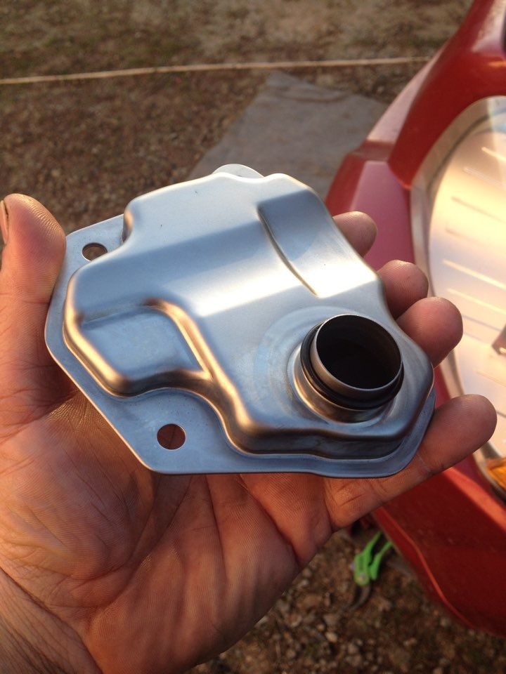

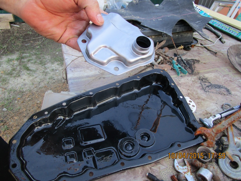

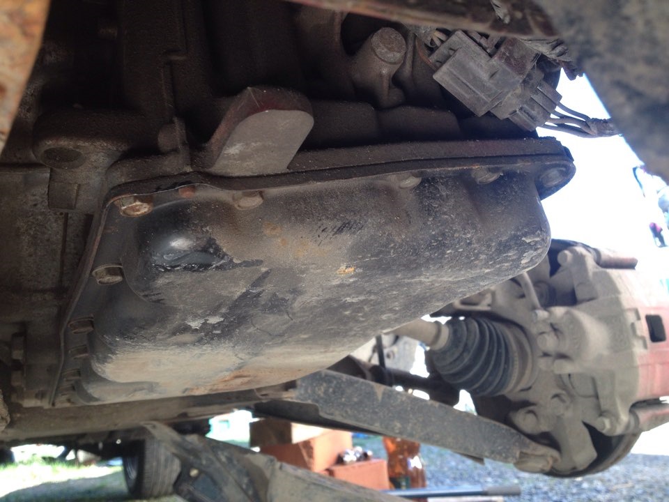

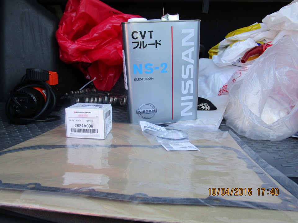

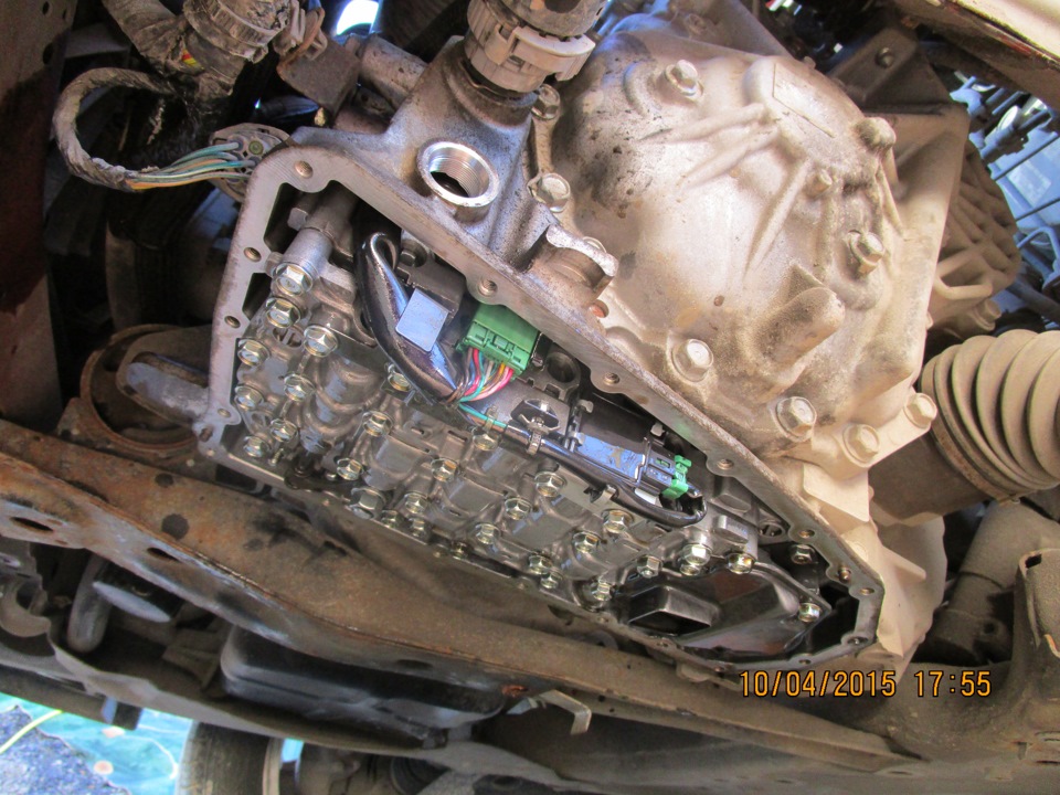

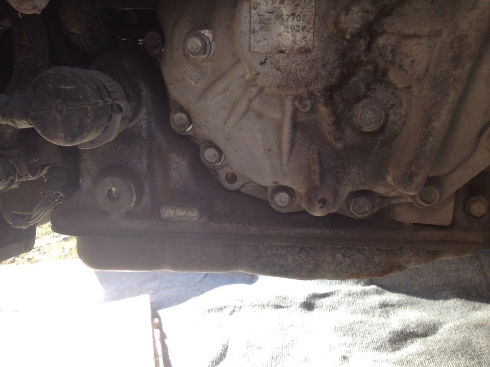

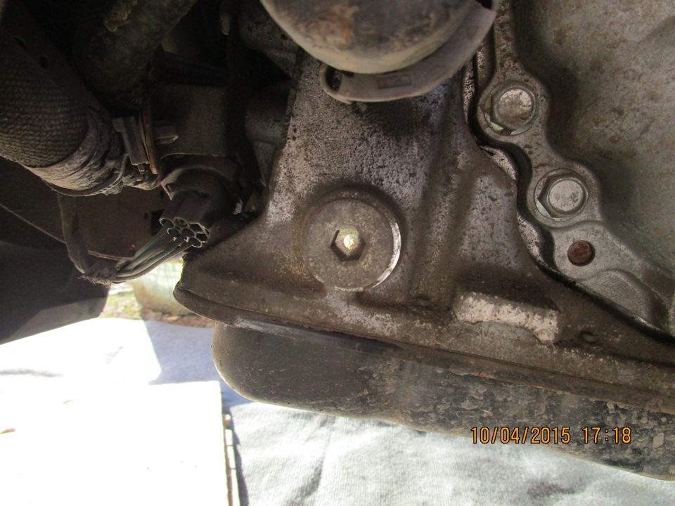

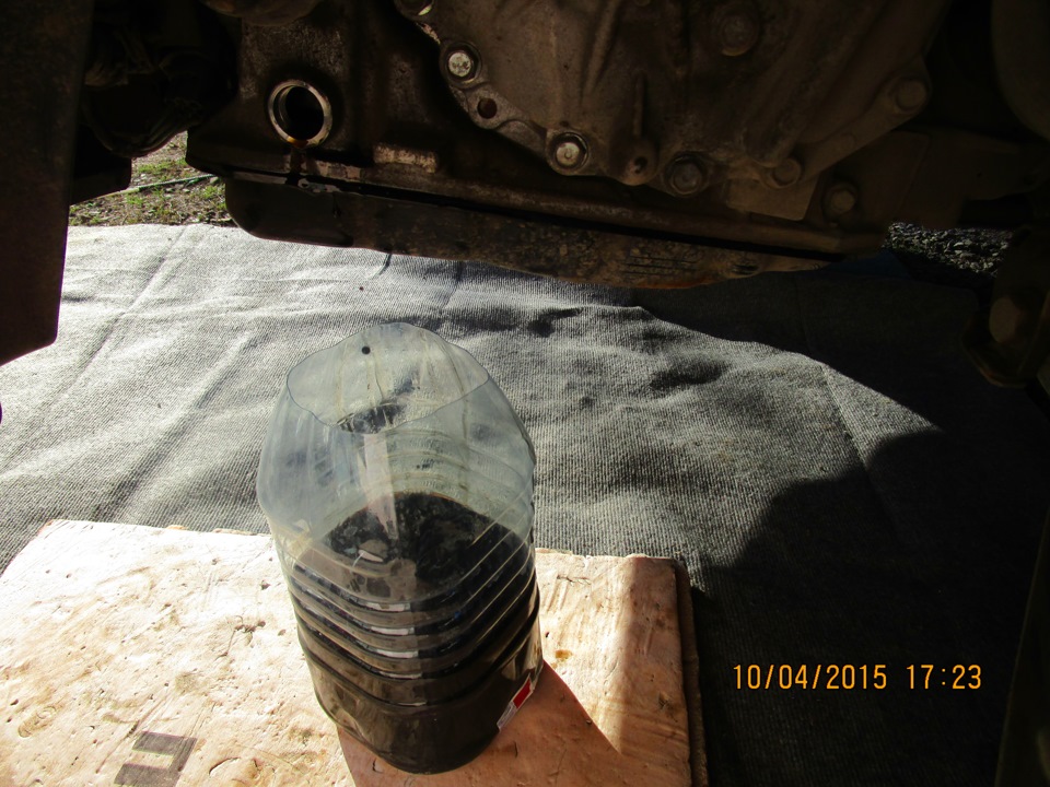

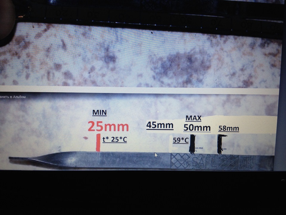

Решил поменять масло в акпп, а то пробег уже 75тыс, а маслецо то не кто не менял. Вот сделал чуть фото. Уровень еще не мерил, но залил около 6литров. Масло брал ns2 от Ниссан. Все расходники: фильтр тонкой очистки, прокладку поддона и кольцо уплотнительное масло охладителя брал от Мицубиси. Кому нужно номера выложу. Фильтр грубой очистки просто помыл средством для чистки карбюраторов. Завтра все замеры и проверка. Всем добра)))))
Запчасти на фото: 2824A006, KLE5200004

уровень надо проверять, утопив щуп до упора или выставив его вровень с отверстием для щупа?

Номер фильтра — вижу, 2824A006

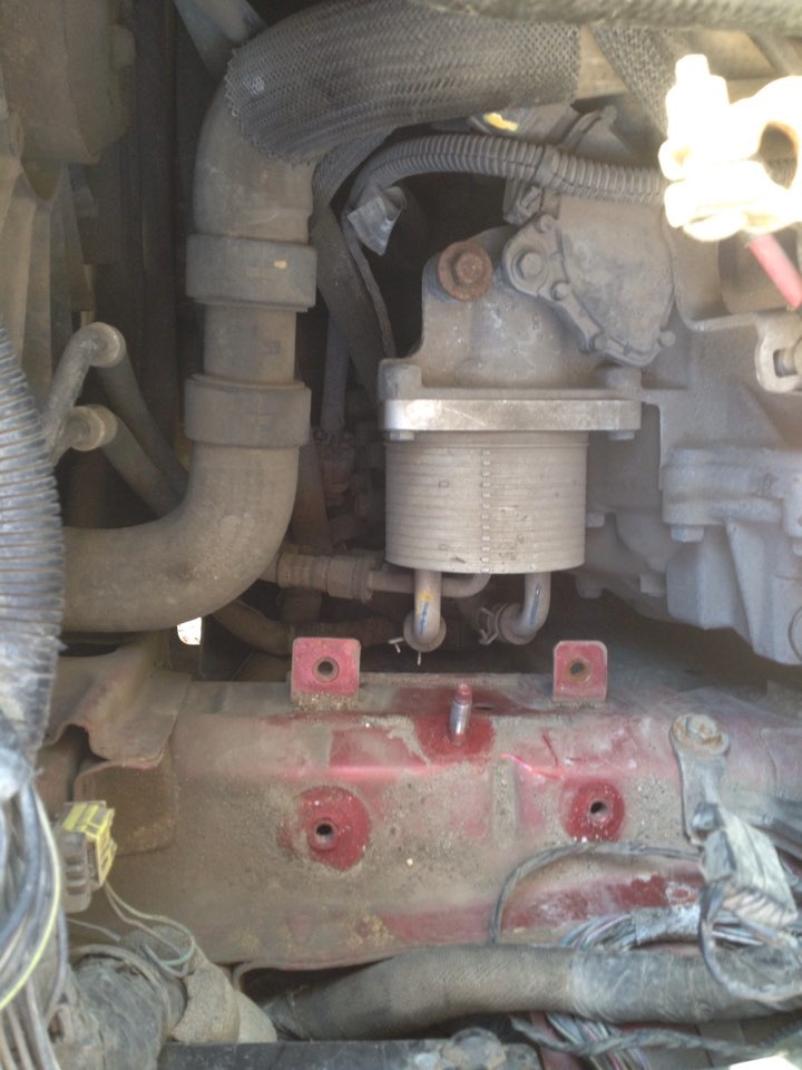

Добрый день, да, так точно фильтр тонкой он самый. Грубой просто помыть жидкостью для карбюраторов только потом обязательно пролить маслецем вариатора. За кольцо уплотнительное не забывайте которое стоит как на тонкой, так и на грубой отчистки. Удачи)))))

Вот номерок уплотнительного кольца на масло охладитель 2920A096.

Масло охладителя брал от Мицубиси — это куда заливать? Есть сайт фирмы СТО "TRS-motors" там много разных постов и пот по замене масла в "вариаторе". Ихний список: Для полного комплекса работ нам потребуется следующий набор: 8 литров масла стандарта CVTF+4, металлическая прокладка поддона вариатора, фильтр грубой очистки поддона вариатора, фильтр тонкой очистки маслоохладителя и прокладка маслоохладителя.
Прошу подсказать куда ты заливал масло охладителя?
trs-motors.ru/zamena-masla-v-variatore/
Смотри, масло брал нисан cvtf аналог мапара.8литров. Фильтр тонкой отчистки от Мицубиси, прокладка поддона акпп тоже мицубиси. Фильтр грубой отчистки дорогой в пределах2,5тысяч. Я его просто помыл жидкостью Абро для карбюратора. И поставил его на место. Только будь внимателен там уплотнительное кольцо резиновое не потеряй. Когда соберешь все масло заливал через трубку в коробке стоит рядом с акб мерил щупом от двигателя долго долбался.

да честно сказать, больше и не делал руки в масле, сам очковал думал чтоб ничего не забыть. а то были случаи болтик не докрутить. честно сказать самое главное с уровнем масла не борщенуть, если знаком с механикой там все как то само сабой идет.
