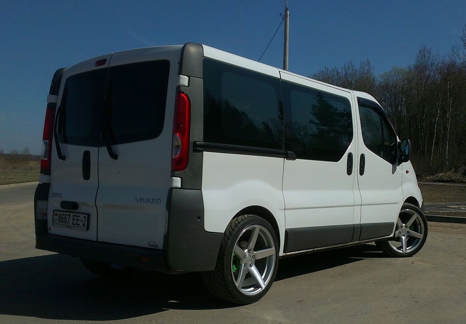

а вообще запчасти на вивару где купить в москве?
где можно диски купить в россии?
Эти ?
Да
Я брал в Москве в Речном порту . Диски от БМВ 5 х 120 и болты с эксцентриком .
Разбортовка Токая же?
В Виваре 5х 118 А в БМВ 5х120 разница 2 мили метра все решают болты
Вид отличный! У меня на19 выворот лучше стал!
спасибо
Супер! Какой вылет и размер резины?
перед 245 х 40 R20 ет45 8,5 дюйма . зад 275 х 35 R20 ет43 9,5 дюйма .
Да просто охренительные тапки.
Кайф :)Вельмі прыгожа глядзіцца ;)
Да по вашим дорогам на таких еще можно поездить)))
есть пару улиц добитых, а так нормально
Диски просто просто бомба!
спасибо, нужно немного занизить авто
