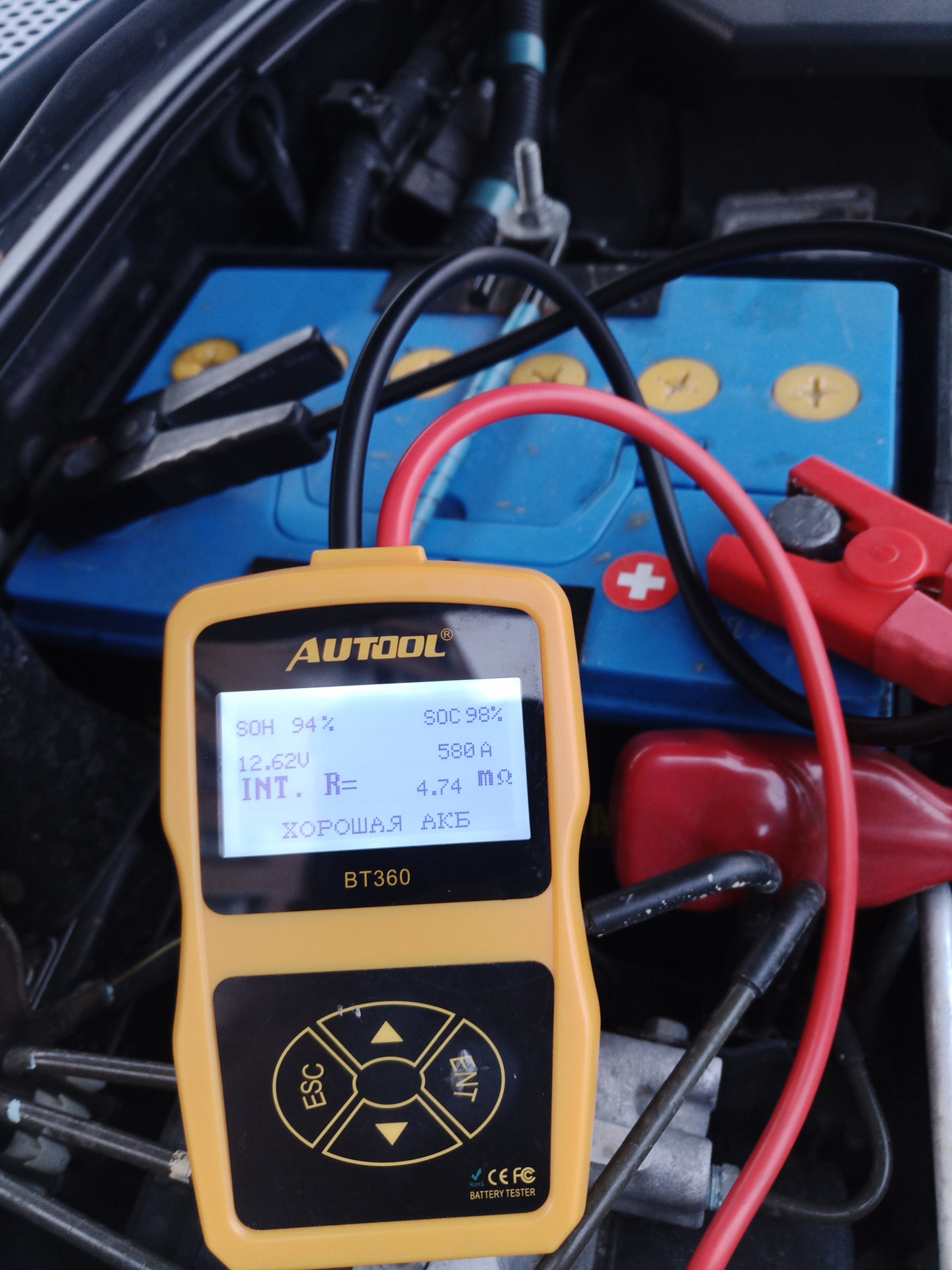

Так просто иКспиремент. Почему у нас на дизеле именно 2 аккумулятора.
Вот тест одного аккумулятора — имеем 580А.
Аккумулятор отключен. Нет наводки от проводки. Т.е. тест относительно чистый.

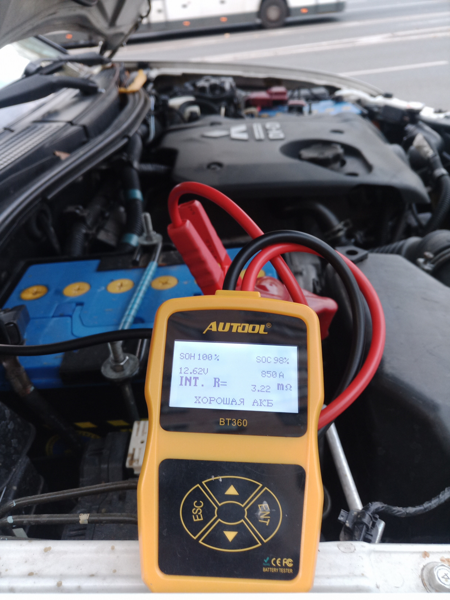

А вот тест уже двух подключенных АКБ с этой стороны. Уже показывает 850А.

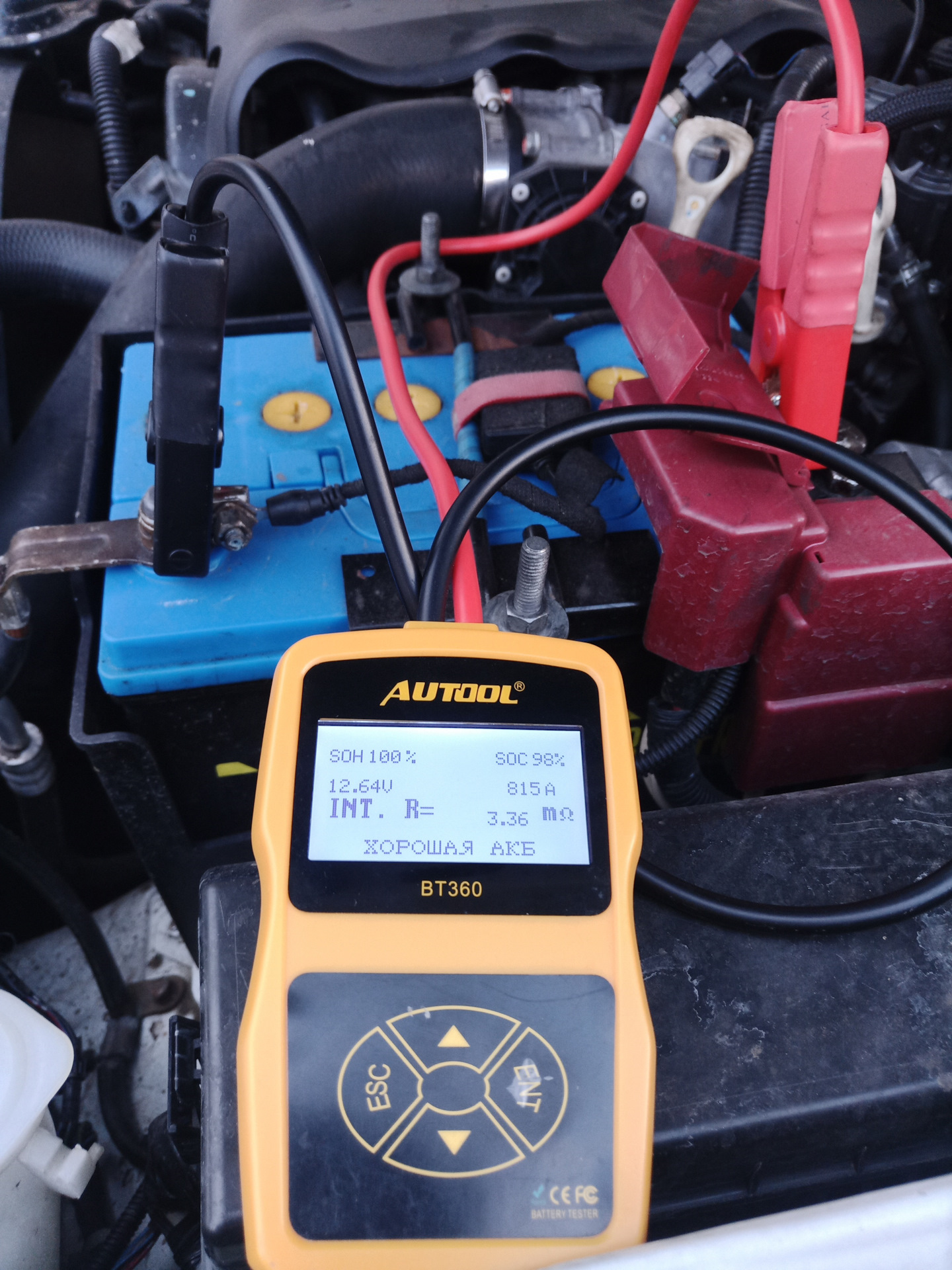

Тест с другой стороны даёт уже 815А.
На самом деле токи выше т.к. оба АКБ 500+ Ампер. Просто куча всего подключенного и это даёт искажение при замере тока.
Очевидно, 2 АКБ лучше, чем 1. 2 АКБ это значительно больше тока для запуска, чем с 1 АКБ.
Два АКБ это двойная ёмкость.
Два дохлых АКБ очевидно дадут тока, как один здоровый.
Аналогично и зимой, когда пусковые токи из-за мороза падают, два мороженных АКБ будут работать как один теплый.
Пока один АКБ на периодическом обслуживании, можно без проблем ездить на втором.
Аналогично, если нужно кого-то прикурить, можно отключить один АКБ в помощь. И если он при этом будет убит, то второй АКБ останется. А бортовая электрика моей машины при этом ни как не пострадает и настройки не слетят, т.к. второй АКБ останется подлючённым.
Два АКБ это симметричный вес в автомобиле с двух сторон, а не перекос на одну сторону.
Обратное тоже верно — если один АКБ в паре сдох и не отследить, то он утащит второй.
Если менять, то очевидно сразу два. И очевидно это в два раза дороже.
Подключены они параллельно.

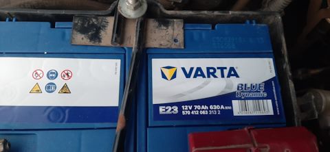

Здравствуйте! Подскажите, у нас на мпс2 оба аккума должны быть одинаковые по току и ёмкости? Сейчас стоят два боша 70Ач/630А, с утра заревелл брелок сигналки, показал акум, проверил, точно, не заводится. Померил, один 8,66В, второй 11,5В. Стоял 2 дня, явно где-то утечка (фары и т.д. были выключены), предполагаю сдох акб вебасто и съел основные.
Здравствуйте! В идеале оба акб должны быть одинаковые.
Но если стоят разные, думаю ничего страшного не случится.
Заряжается сразу пара и отдача тока идет с пары.
