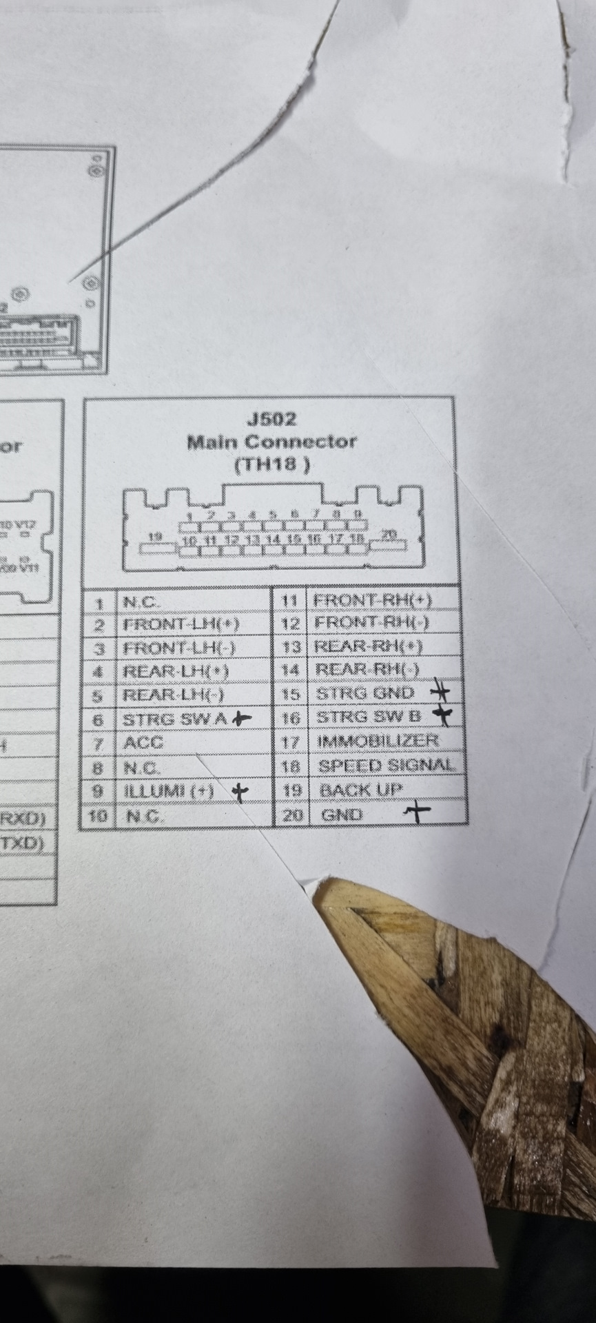

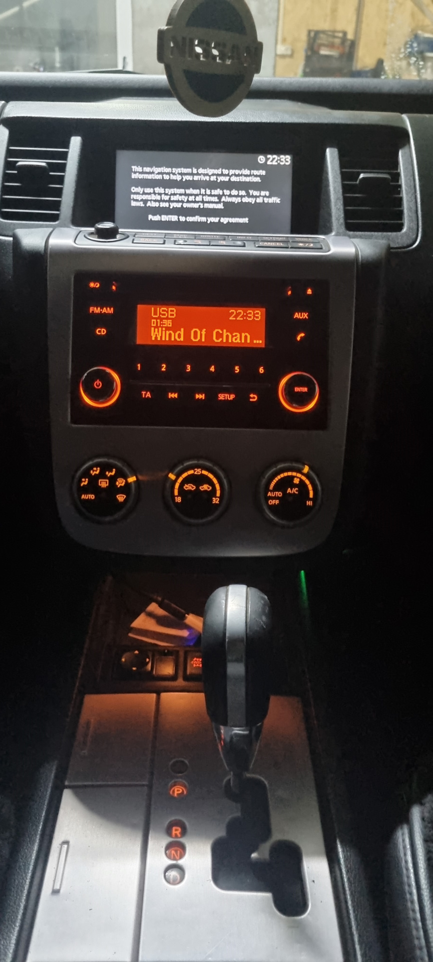

Много прошло, много не писал. В общем… Сменил сначала родное Бозе на ezonetronics rm-ct0009, но качество звука удручало от слова совсем. Берегло его то, что CVT прога работала, пока не случилось неизбежное, и гуглы отвалились от этой мафуны. Так как козырей у нее больше не осталось, я вернул бозешку. Это каеф для ушей был, хотя только радио… Прошел год, наткнулся на запись однодрайвчанина по замене ГУ на данное. Вот он nikolay78dv. Спасибо, дружище! В общем ГУ Daewoo agc-0071rf оно же nissan agc-0071rf. Было куплено мною на авито, за 1500р + доставка 400р + штекера 700р. Инсталляция +-норм. Добавлял пины по схемам. Схем на драйве полно, кто их выложил, огромное спасибо! В итоге получил:
1. Полноценный Bluetooth
2. Aux
3. USB
4. Cd-mp3
5. Внешний вид остался классическим, подсветка родная, рыжая.
6. Звук. Он стал насыщенее. Мое личное мнение, но б**** да.
7. Ну и тактильное ощущение от крутилок бомба.
P.s. Мне п**** на андроиды, мега дисплеи и все прочее. Было, видел, говно.
Pps. Эстетический кайф, выше крыши. Все родное по подсветке и вяжется в общий интерьер. Че то ставить другое, для европы, если только менять верх дисплей на тонкую майфуну китайцев, только для навигации и камеры. Больше ей применения нет.

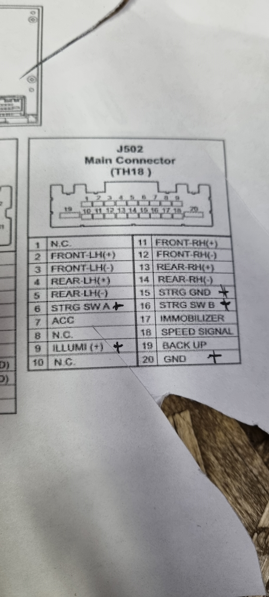

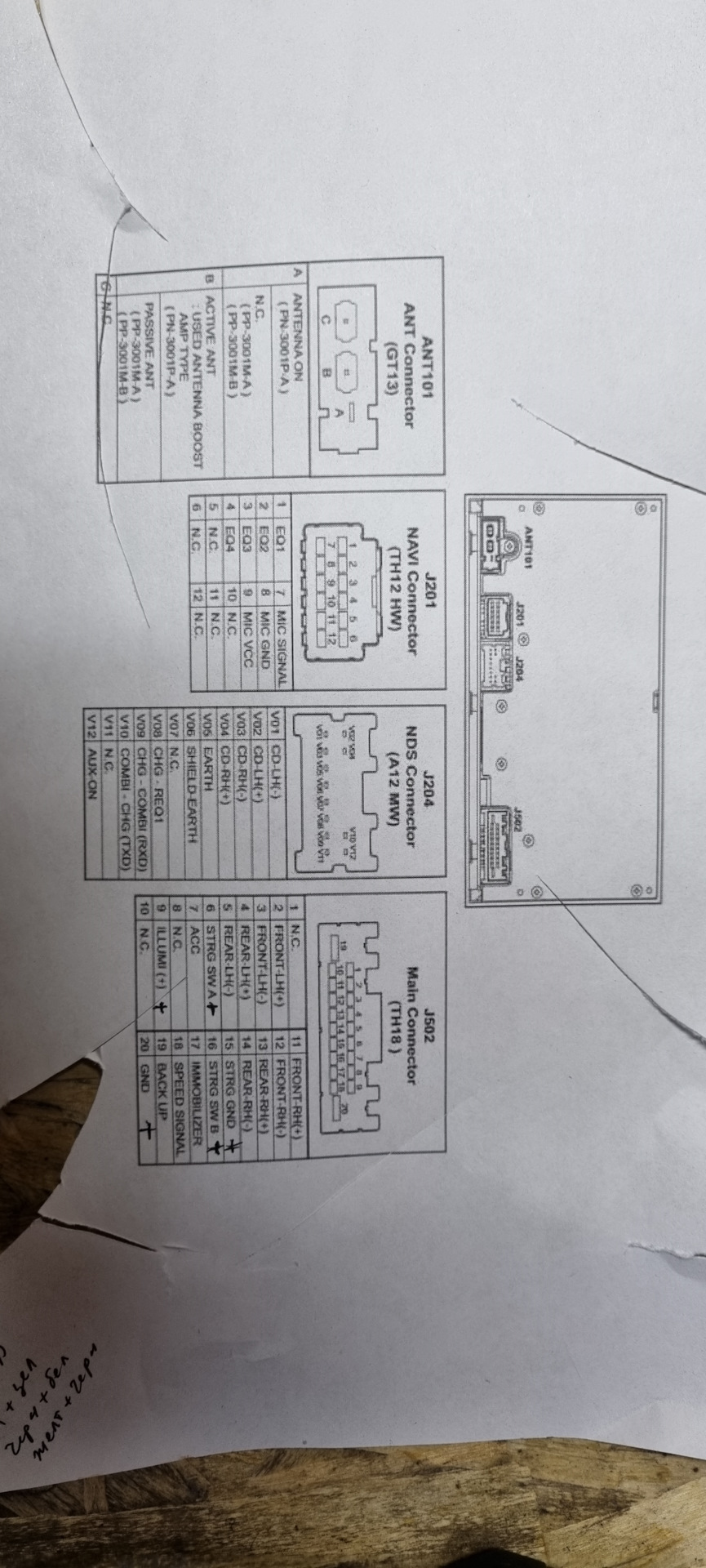

И вот общая схема, сорян за листок, ножи точу🙂
если правильно понимаю, то добавляется все только в переходнике и все? Остальное встает как домой?
Те что помечены плюсами, сразу были минусами, т.е. их не было.

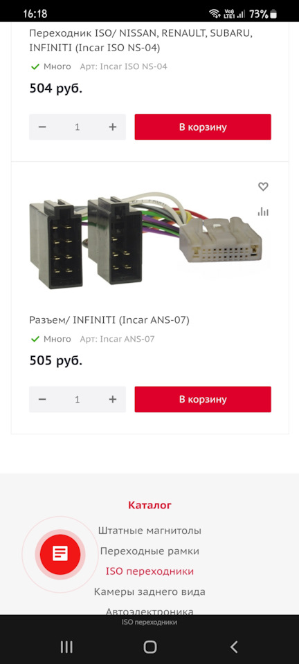

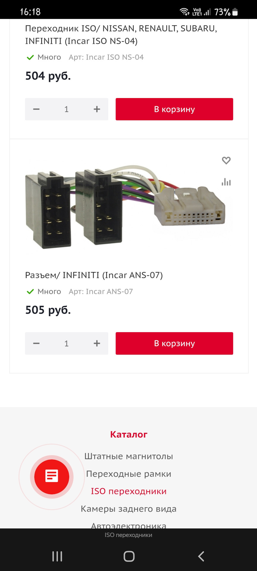

магнитолу нашел, где взять штекер о котором упоминается? как он выглядит? что еще нужно кроме магнитолы и штекера? подскажите какие пины нужно добавлять, где эти волшебные схемы глянуть? просто не знаю что искать, не спец.
Такой я брал основной, добавлял пины правда в него
какие пины куда добавлять? где инфу взять?))
На фото с крестиками, в основном разъеме нету 20пин-масса, 16пин-управление кнопками на руле В, 15пин-управление кнопками масса, 9пин-подсветка, 6пин- упр. кнопками А.

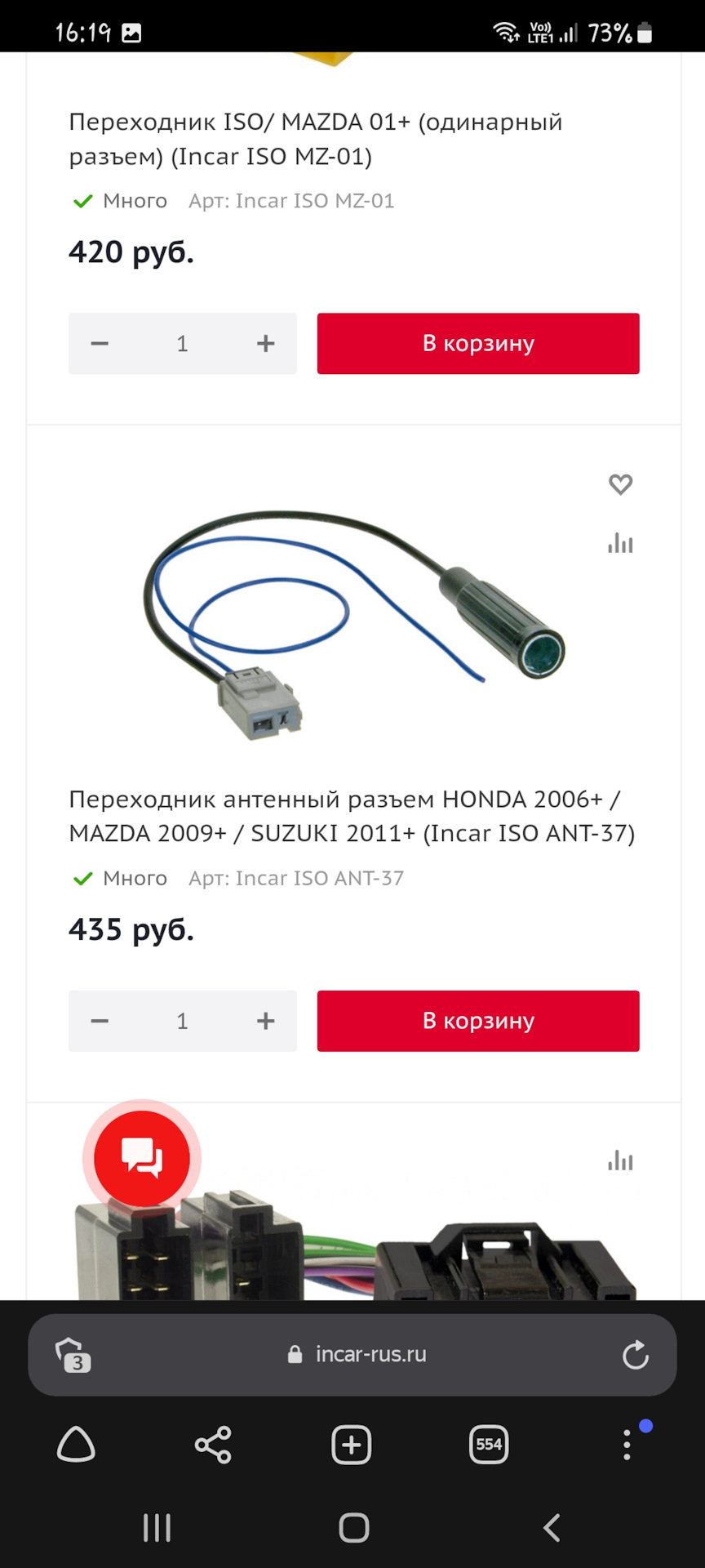

Антенный ищи вроде этого. С магнитолой езжай в магазин автозвука, и подбирайте. Я у себя в "деревне" оба нашел. Кстати, мне с алика должны приехать, комплект, могу подогнать, как придут. Просто заказал заранее, не думал что найду.
а как на счет поделится ссылкой на али и на то и на другое?)))
sl.aliexpress.ru/p?key=DOTrx4F
спасибо! это только антенный переходник, а другой переходник?
Не подходит usb переходник. Ищи в бортжурнале nikolay78dv. Соответственно, что добавляешь в основной пин, должно соединяться и с машиной… Рекомендую почитать про установку других магнитол в наши авто, и понять, что к чему подключать. Основную инфу я описал, как дооснастить этот мафон для нашего мура.
Good-RUS
Там 3 переходника, основной, антенный и usb, но usb не катит.

Блин говорил же они светятся…
С товарищем спорил что скорости под кулисой должны светится он никак не верил. К сожалению на наших с ним Мурах эта функция отсутствует.

👍 поздравляю Алексей с обновкой🙋 Звук с этой магнитолой очень ДОСТОЙНЫЙ. И функционал ПОЛНЫЙ. И СПАСИБО за упоминание моего бортжурнала 🤝
Wind of change
Не плохо смотрица, а главное чтоб звук радовал
Спасибо! За звук уже сказал. Раскрылся штат.
Усилок и саб, тогда вообще будет бомба
Так штатное все в деле! И звук ожил!
