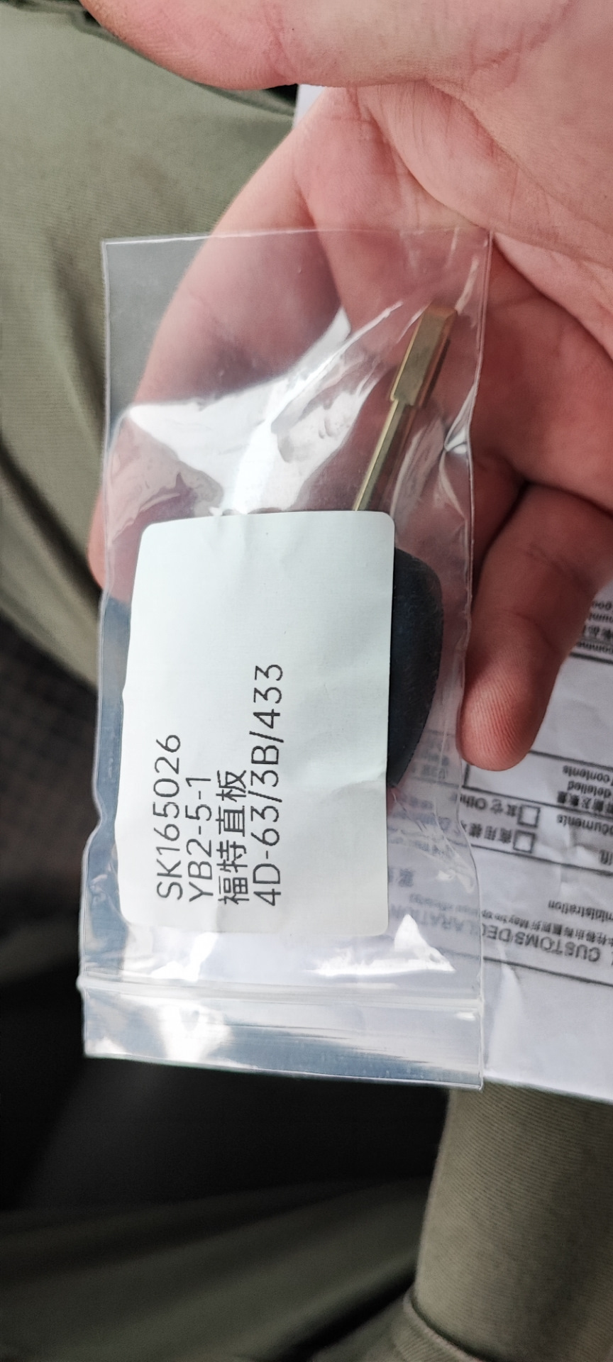

С машиной мне досталось лишь вот это.
Это чудо только умеет заводить машину, пульт ДУ уничтожен.
Соответственно, мне нужен был новый ключ с рабочим пультом ДУ. Много предложений с ключами нашёл в интернете. На авито предлагают ключи с пультом от 6 к.р., а если ещё и прописать их чудо ключ, то выйдет это всё в районе 12 к.р. Мне удалось даже оригинальные найти по 8,5 к.р., но это всё не мой вариант (дорого по моему мнению).
На различных форумах, да и тут, на драйве много читал про то, что невозможно прописать китайские ключи в транзита. А Китай тоже удовольствие не из дешёвых, предложения по ключам стартуют от 2.8 к.р.
Долго думал, размышлял и интерес всё же поборол жабу и я заказал ключ за 3200₽.
Ждал 3 недели и он пришёл.
Качество отличное! От оригинала отличается совсем не сильно.
Но самое главное, что он прописался. Машина заводится, кнопки пульта работают (открывают и закрывают). В общем, я доволен как слон.
Могу с уверенностью заявить, что Китай не только прописывается, но и не сильно отличается от оригинала.
Прописывал FORSCANом.
Заказывал тут.
a.aliexpress.com/_DFxDfwL

бро, есть проблема, Он не заряжается
На ключе от опеля мне батарейки хватало года на 3-4, если и тут будет так же, то это не проблема.
Дороговато конечно, я бу за 15 евро покупал, но если вариантов нет то нормально
Бу не нашёл в продаже. С удовольствием взял бы бу.
Обращайся если что.
У тебя теперь коллекция
Отличие есть. Он не заряжается.
Это да, но батарейка меняется проще чем аккумулятор.
Аккумулятор меняется легко. Только его и менять то не надо до пенсии. Мой уже 14 лет работает. Поменяю если что.
Если бы мне с машиной достался нормальный ключ, я бы тоже заменил аккумулятор если бы потребовалось. А так, жаба давит за ключ 8500₽ отдать когда есть за 3200₽ с небольшими различиями и одинаковым функционалом.
Это точно.
