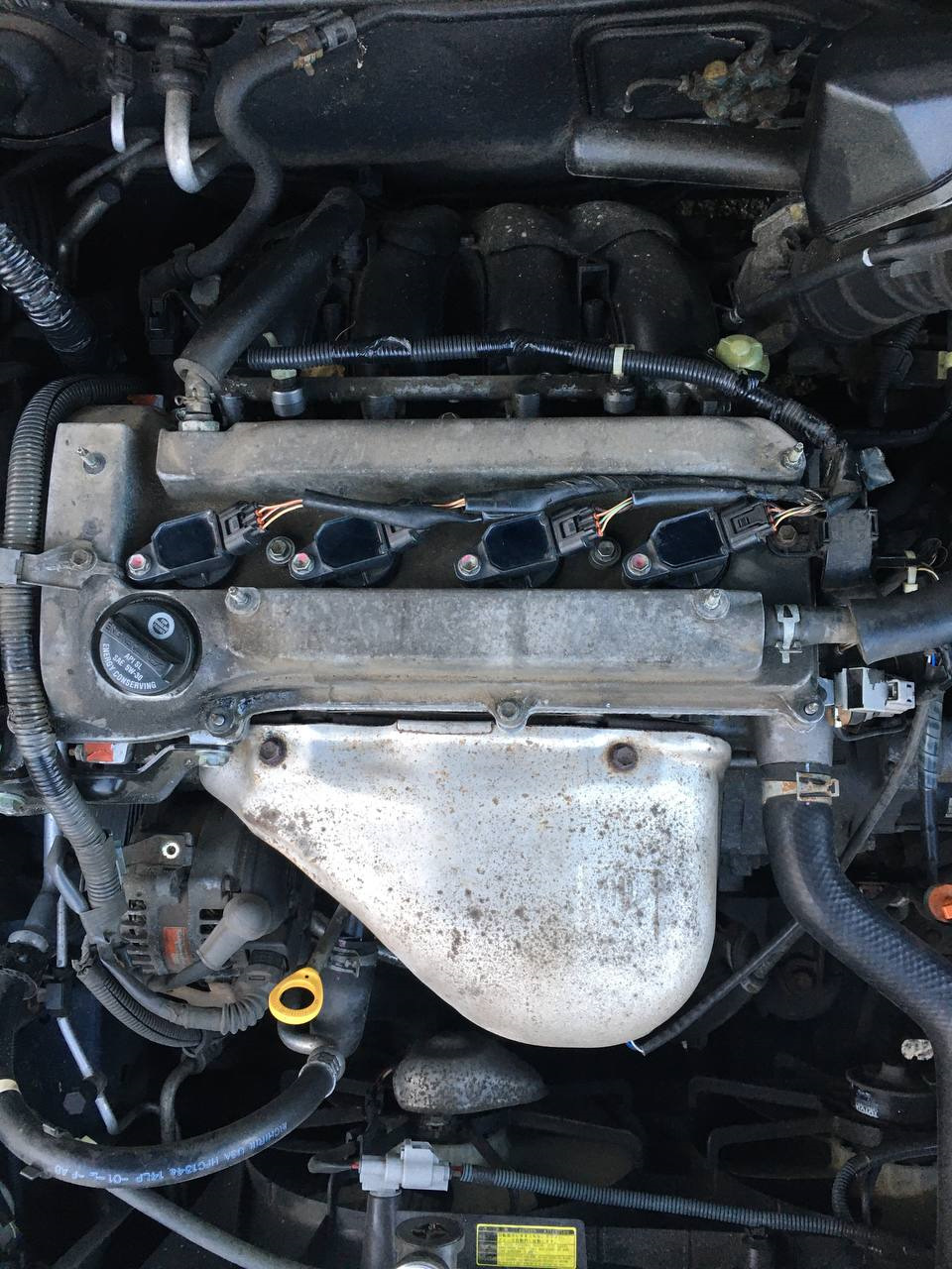

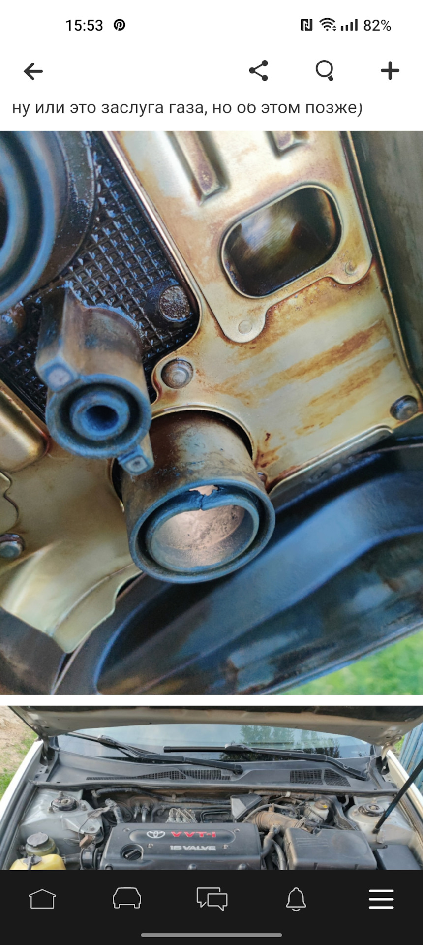

Выбило ошибку P0301 — пропуски воспламенения зажигания. Значит без новой катушки не будет покатушек.
Купил новую катушку Toyota 9091902244.

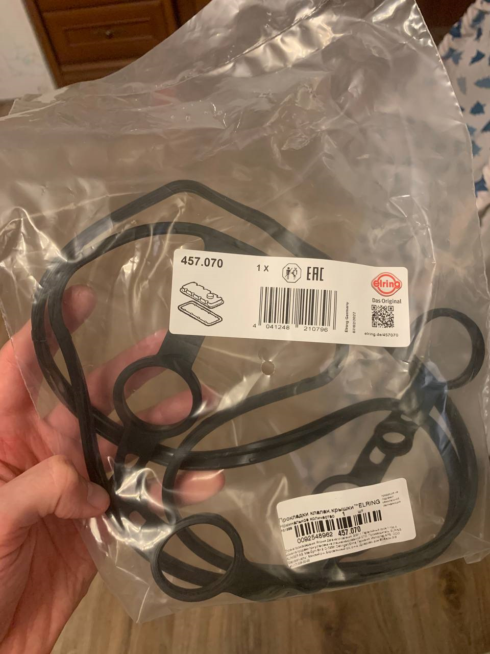

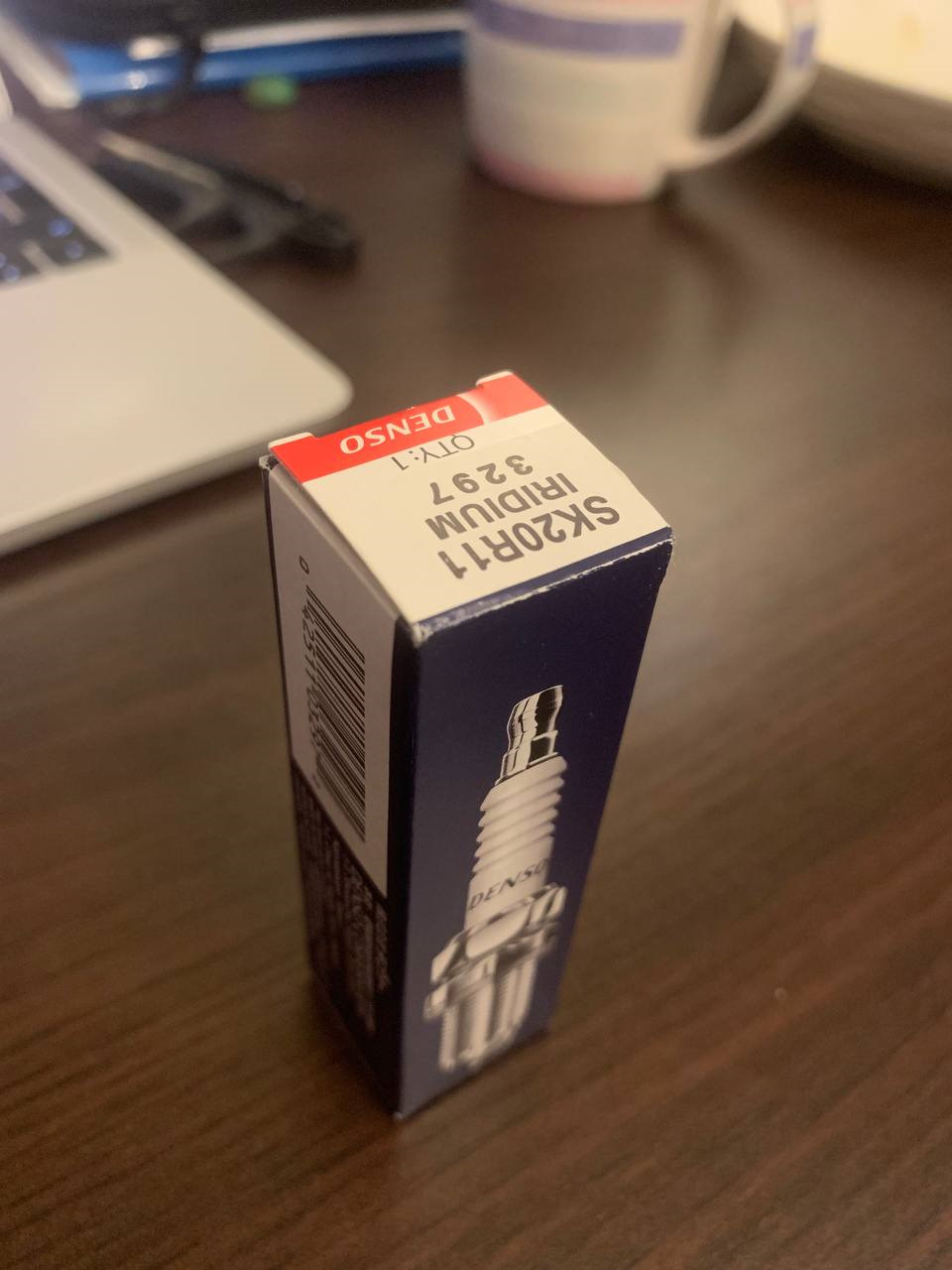

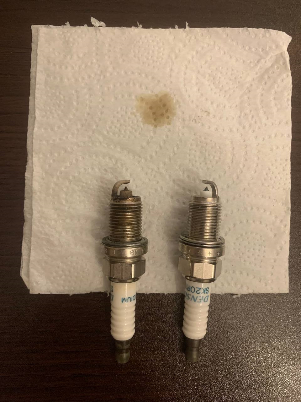

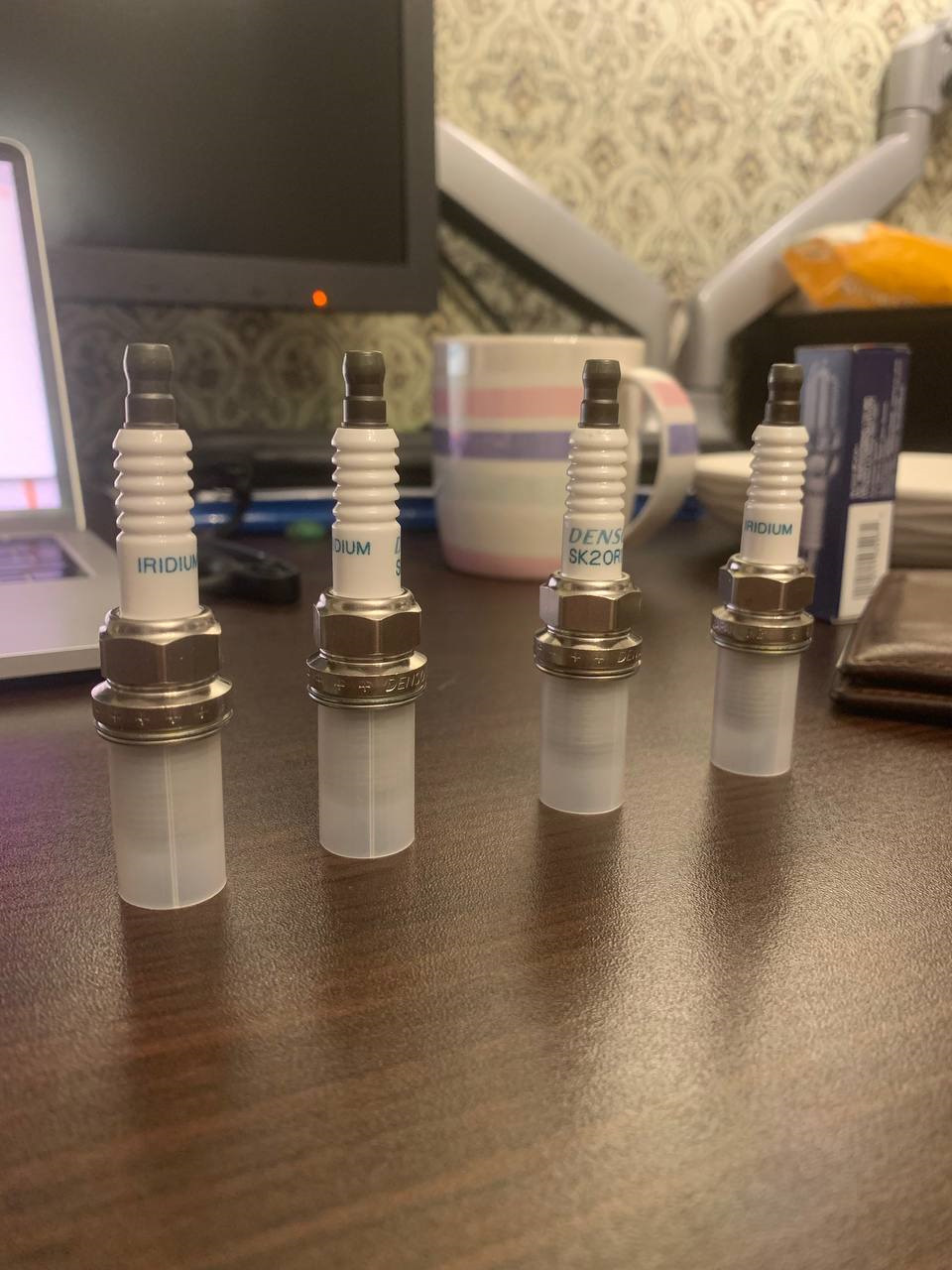

А также, за компанию, комплект иридиевых свечей Denso SK20R11 с
прокладкой клапанной крышки Elring 457070.
Сравнение свечей старая / новая

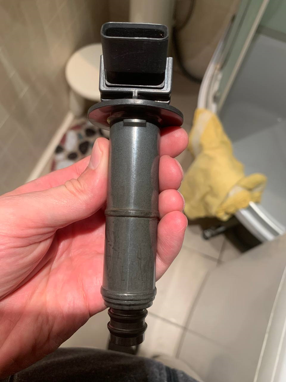

Старые катушки после мойки

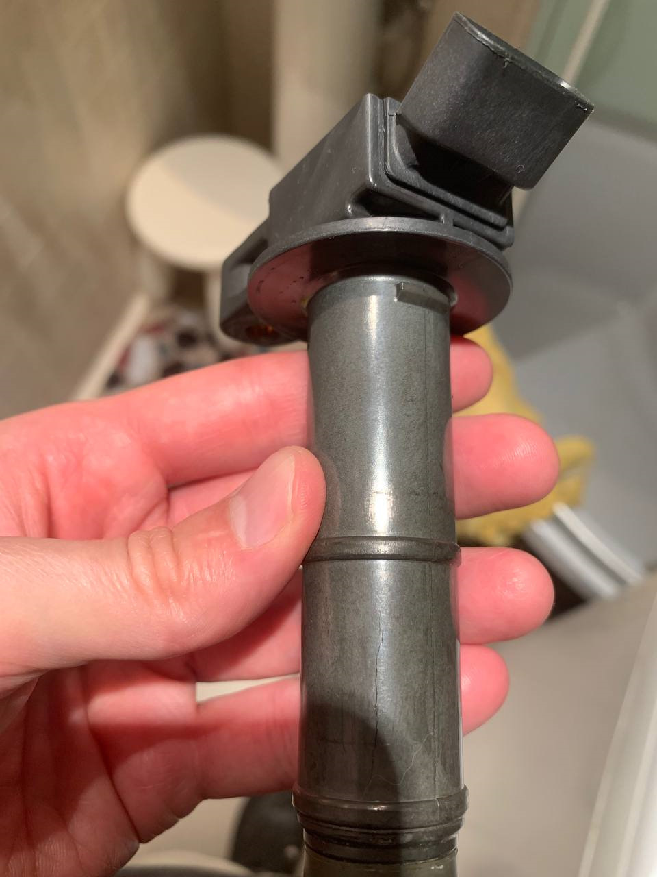

Визуальный осмотр катушек показал одну живую из четырех. Остальные были с трещинами.

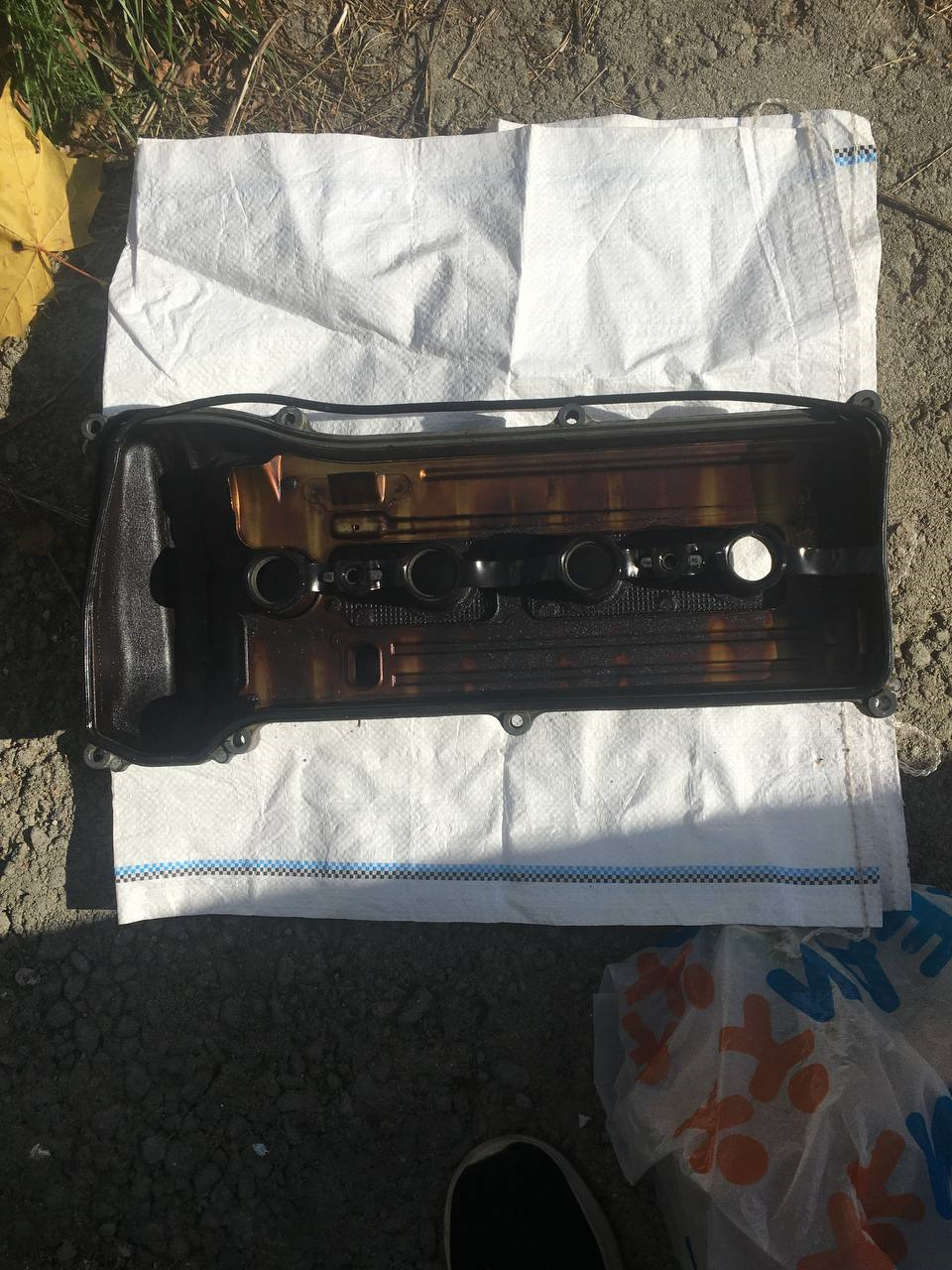

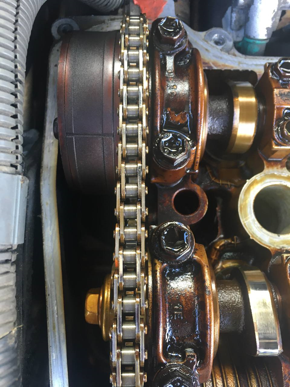

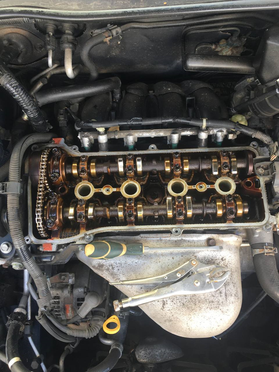

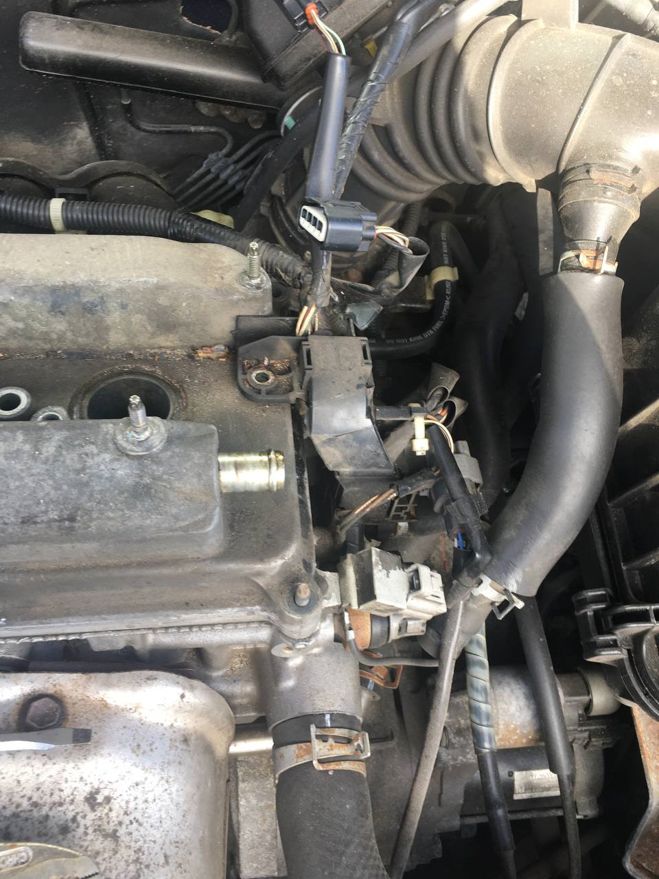

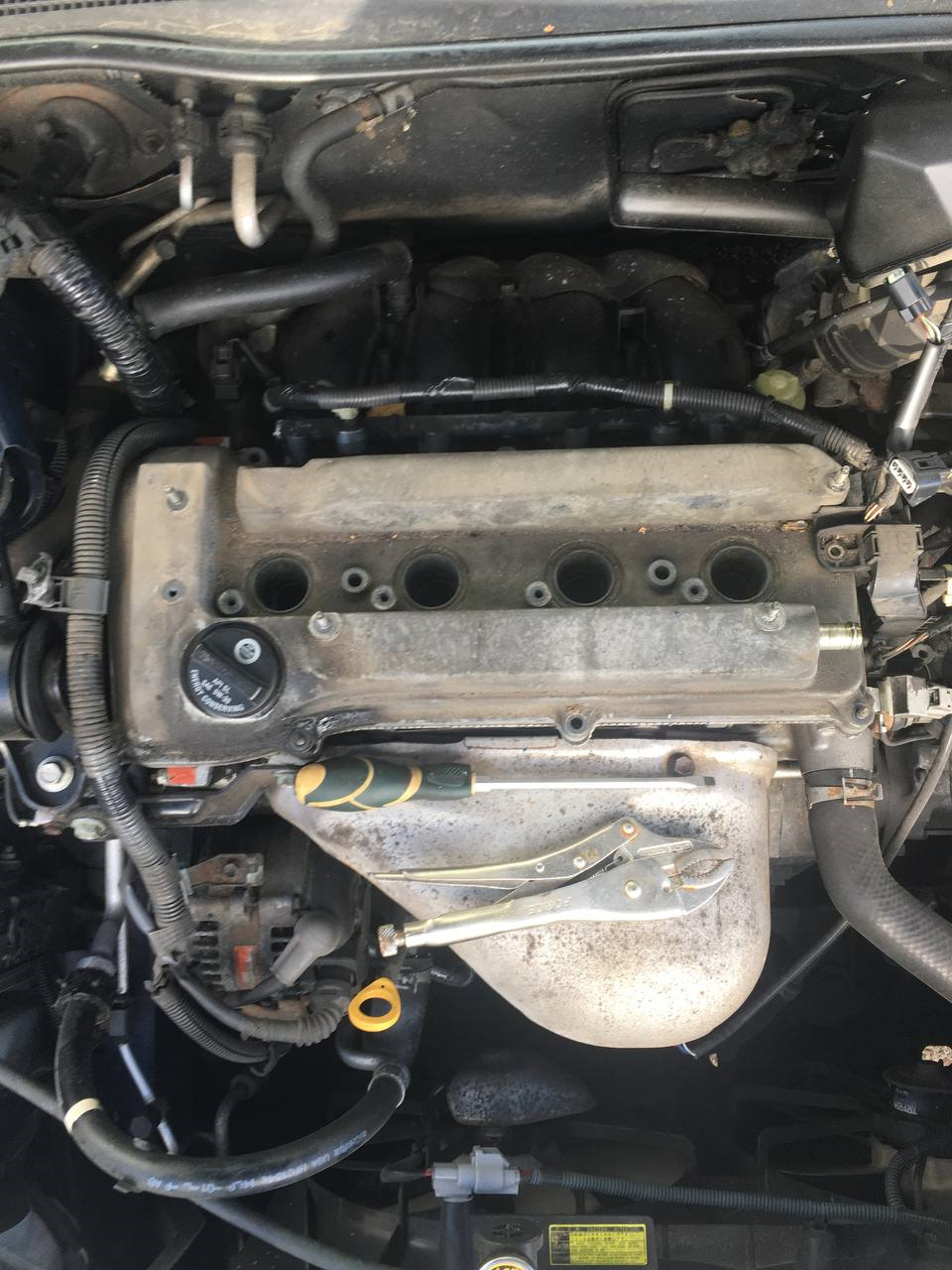

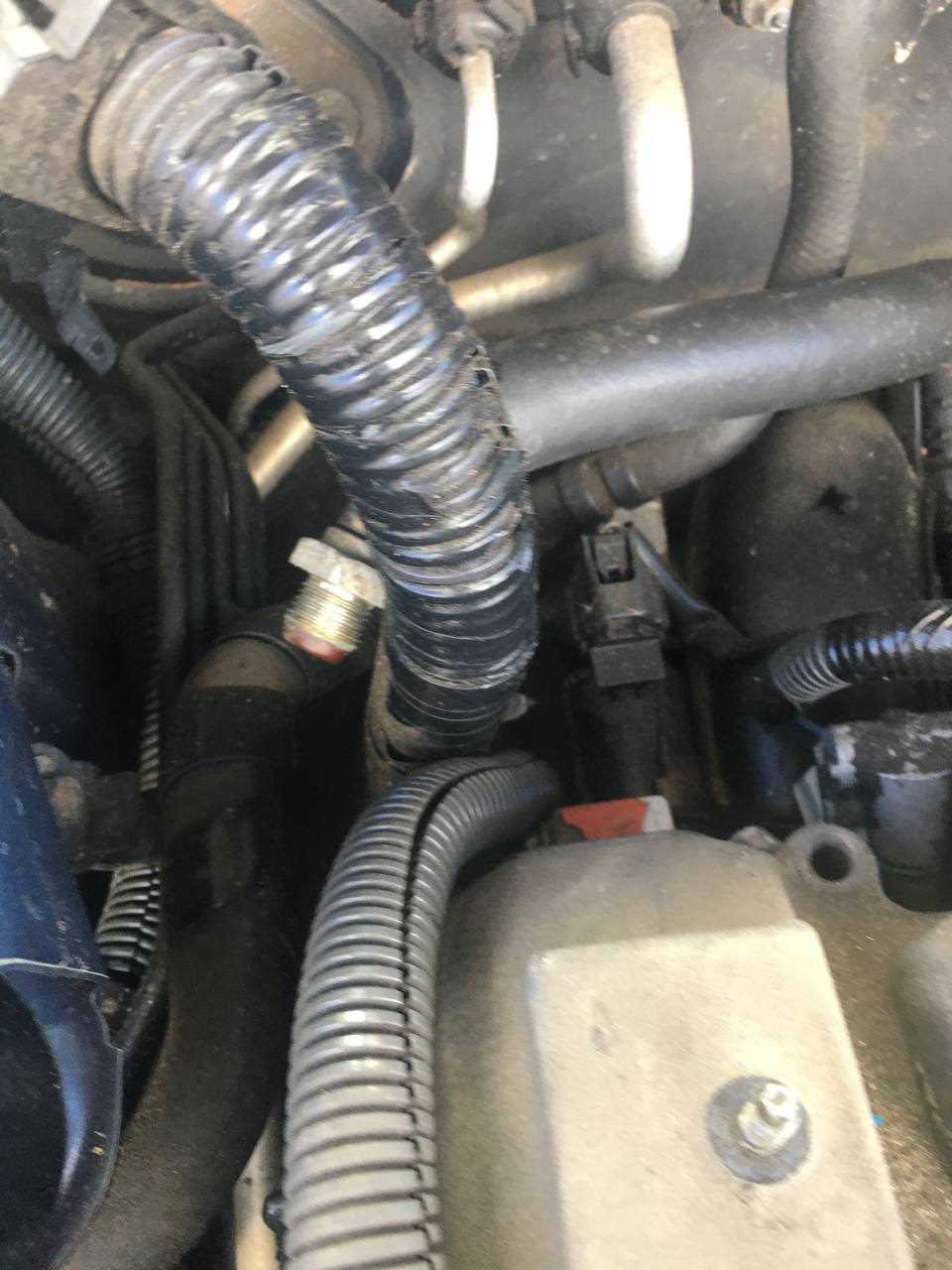

Снимает клапанную крышку, предватильно отсоединив патрубки.

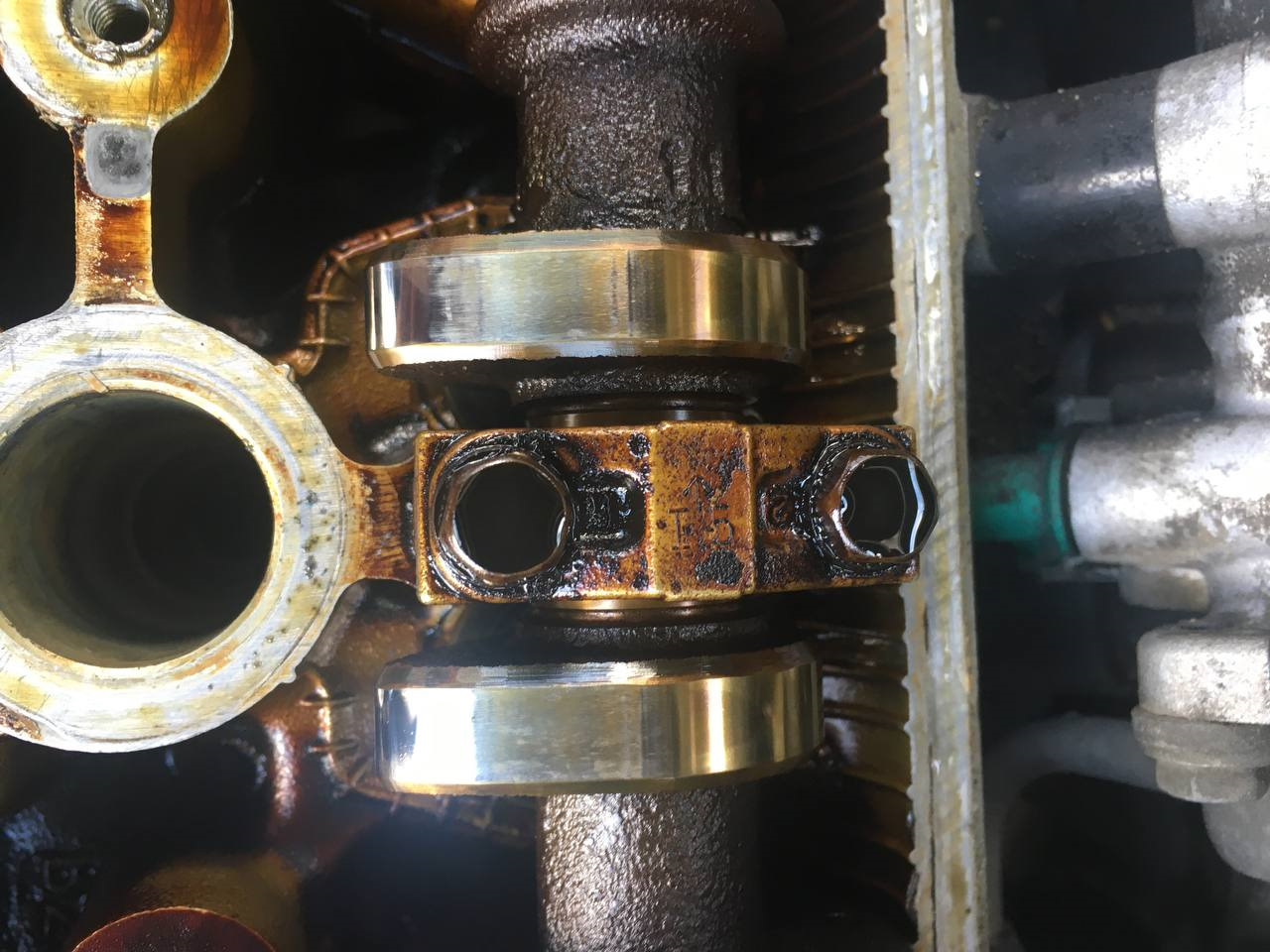

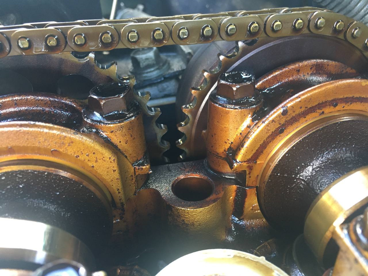

Состояние под крышкой могло быть и лучше.

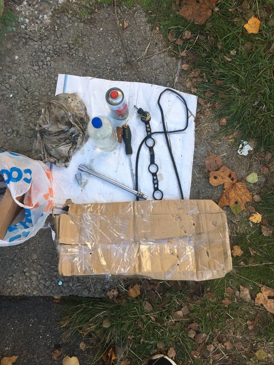

Обезжириваем поверхность под прокладку

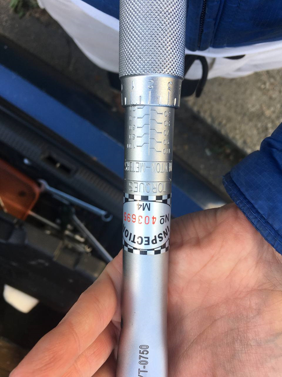

Соблюдаем моменты затяжек (смотрим по ссылке в 6 разделе — toyotacamry.ru/doccamry/v…rame_rm000000yia00vx.html)
Собираем

Трещина это не показатель не исправной катухи

Чем же так опасна трещина, будет прошивать? Вы все катушки треснутые поменяли?
Катушку будет пробивать на массу. В клапанной крышке спокойно сделает отверстие. Плюс будет не хватать свече. Искра слабая будет. Будет плохое воспламенение
У меня была такая радость. Была трещенка небольшая, на катушке я мотанул её изолентой. Собрал через 2 недели залезли регулировать клапана ю, катушка с изолентой была нетронута. Крышку естественно купил новую на разборке отмыл и поставил
А дают трещину из-за того, что свечи долго не меняют. Работает мол и ладно
Я как купил все свечи поменял, по ощущениям там с завода не меняли😅
Что нибудь поменялось с замены свечей?
Я вообще что не сделаю, она мне всё больше нравится)
Динамоключем🧐 жостко заморочился
Если есть ключ — надо по максимуму использовать его. Плюс для свечей момент затяжки никто не отменял)
