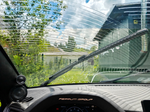

В одном из прошлых постов писал об антикризисном решении в плане дворников. Установил pilenga wap1605k. В общем эксперимент не удался. Месяц выдался дождливым и протестировал я их в полной мере. Что могу по ним сказать :стучат в креплениях, скрипят. Как итог покупка проверенного варианта bosch aerotwin a312s.

Подтверждаю, полное говно. Недели не прошло стучат жесть. Еще и серединка не трет на левом
Тут как повезет, у меня сезона не прожили. В макс режиме(ливень стеной) водительская просто улетела в закат. Хотя может просто брак попался🤔

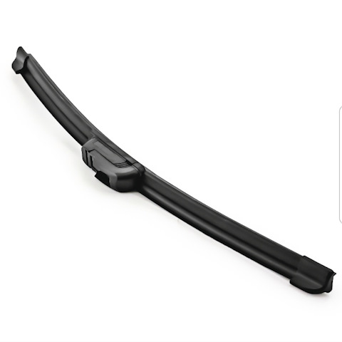

Вот ещё вариант под 5.1 и чуть дешевле боша
SWF слышал о них но не пробовал.
Или эти. Ну думаю что это одно и тоже
Вот такие никто не пробывал?

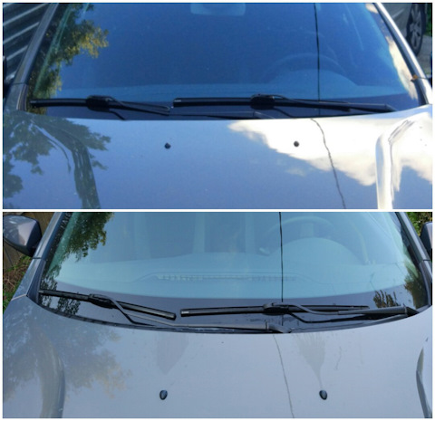

Если сам поводок немного изогнут как винт, то любые дворники можно забраковать. Нужно смотреть чтобы резинка прилегала к стеклу строго перпендикулярно, а не под углом в ту или иную сторону. Лечится это подгибанием поводка. Тогда они служат верой и правдой не один сезон.

Полосы возникают из-за того что на
лабовом стекле со временем появляются микросколы, вкрапления и тд. И резинка об это всё дело быстро портится и начинает поласить. Дворники зачастую здесь не виноваты
