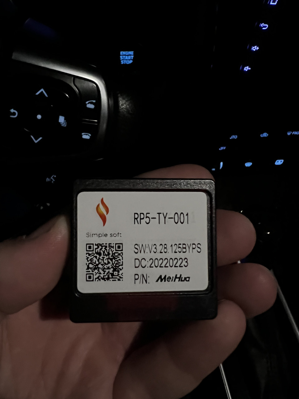

С магнитолой мне пришел стандартный канбус, с которым музыка не играла и если добавить звук чуть больше начинала трещать. Так же ползунок светился оранжевым цветом.
Почтив форум, заказал себе новый canbus с Али экспресс.
Сейчас звук отличный и без треска. Ползунок как и полагается синим цветом.
Ссылка на канбус Смотри, что есть на AliExpress! Кабель Idoing CanBus для RP5-TY-001 = TY-SS-05 PRADO CAMRY AVALON ES350/ES240 RX350/RX270 SEQUOIA YARIS PRIUS C RAV4 REIZ COROLLA за 2 519,61 руб.
sl.aliexpress.ru/p?key=q99mWt

Доброго времени суток. У меня такая же проблема. Кое как настроил, что бы меньше трещало, но звук хуже и вразвес тише чем на штатной магнитоле. При установке этого кана звук громкость можно выкрутить на полную?
Добрый вечер. Да там полностью звук не придется крутить, звук будет громче, гораздо громче 😁
Отлично! Спасибо большое за наводку ✊

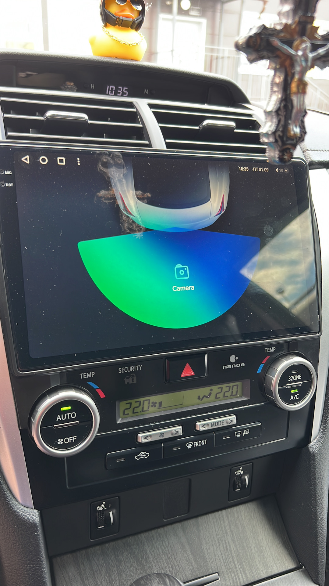

Камера штатная стоит? Изображение не переворачивается? Не пропадает?
Штатная, нет все хорошо, качество только так себе.
У меня почему то то вверх ногами, то пропадает изображение, то нормально показывает. Именно с этим каном
Проверю
Но у меня в настройках кана 2018. High. Amp стоит, может поэтому
На этих настройках и звука нету
У меня на них звук огонь и powercondition не надо убавлять, все на максималке, а вот с камерой беда, завтра как у тебя попробую поставить
У меня наоборот звука не было, на максимум ставил играло средне.
Здравствуйте, как-нибудь исправили проблему с переворотом камеры и пропаданием изображения?
У меня почему то перестала показывать но у меня Sony
