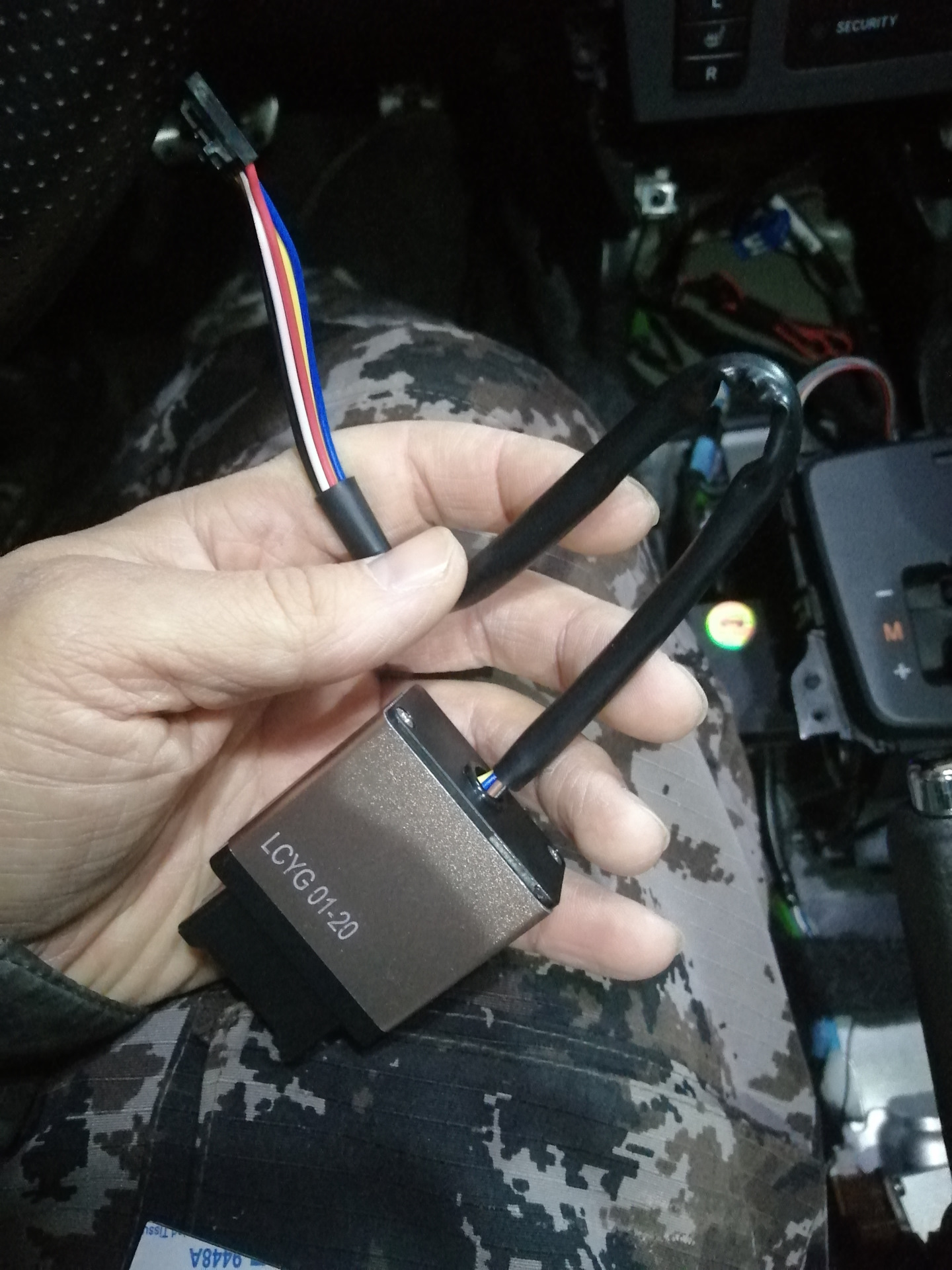

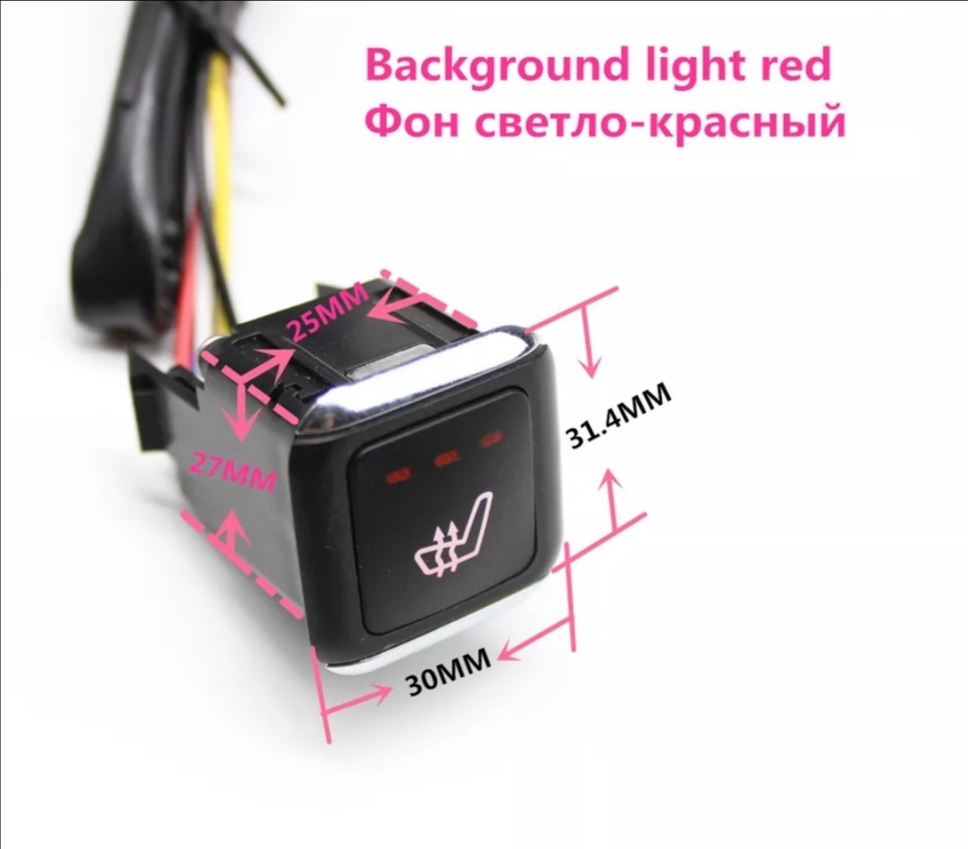

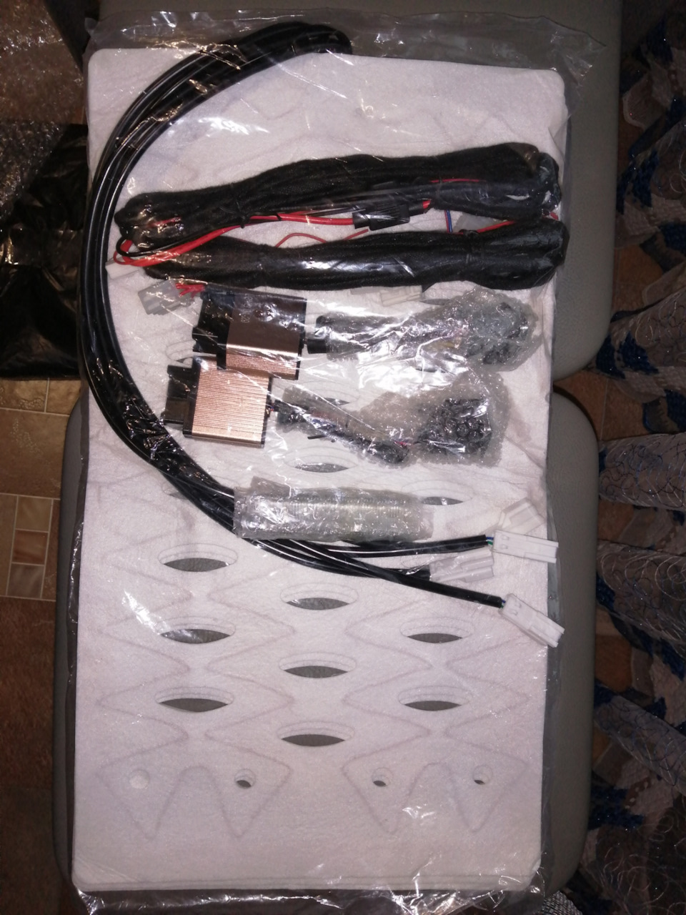

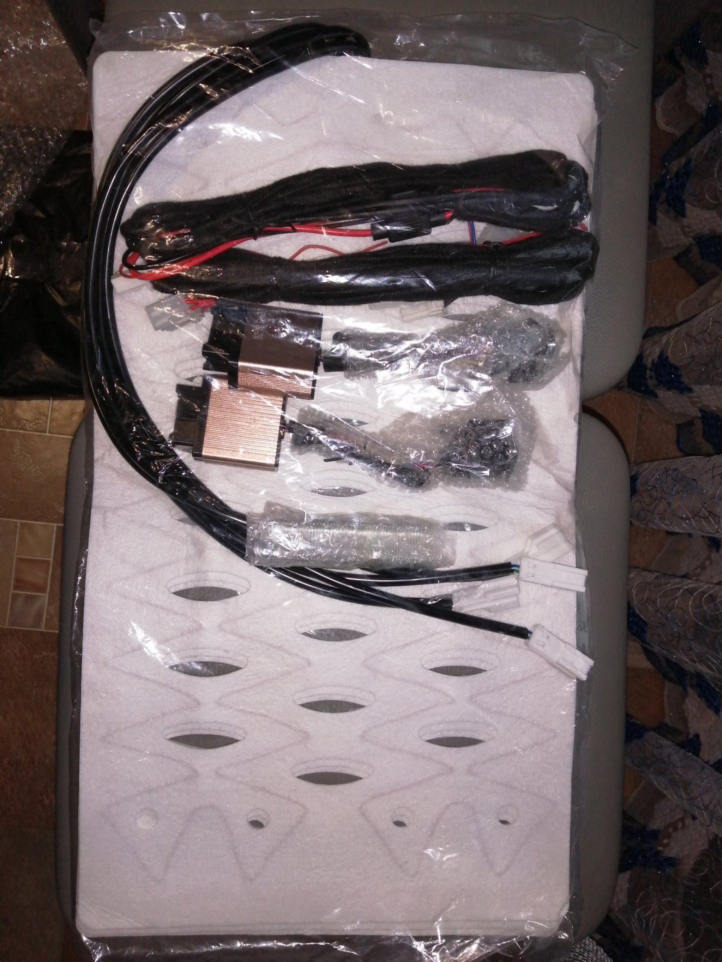

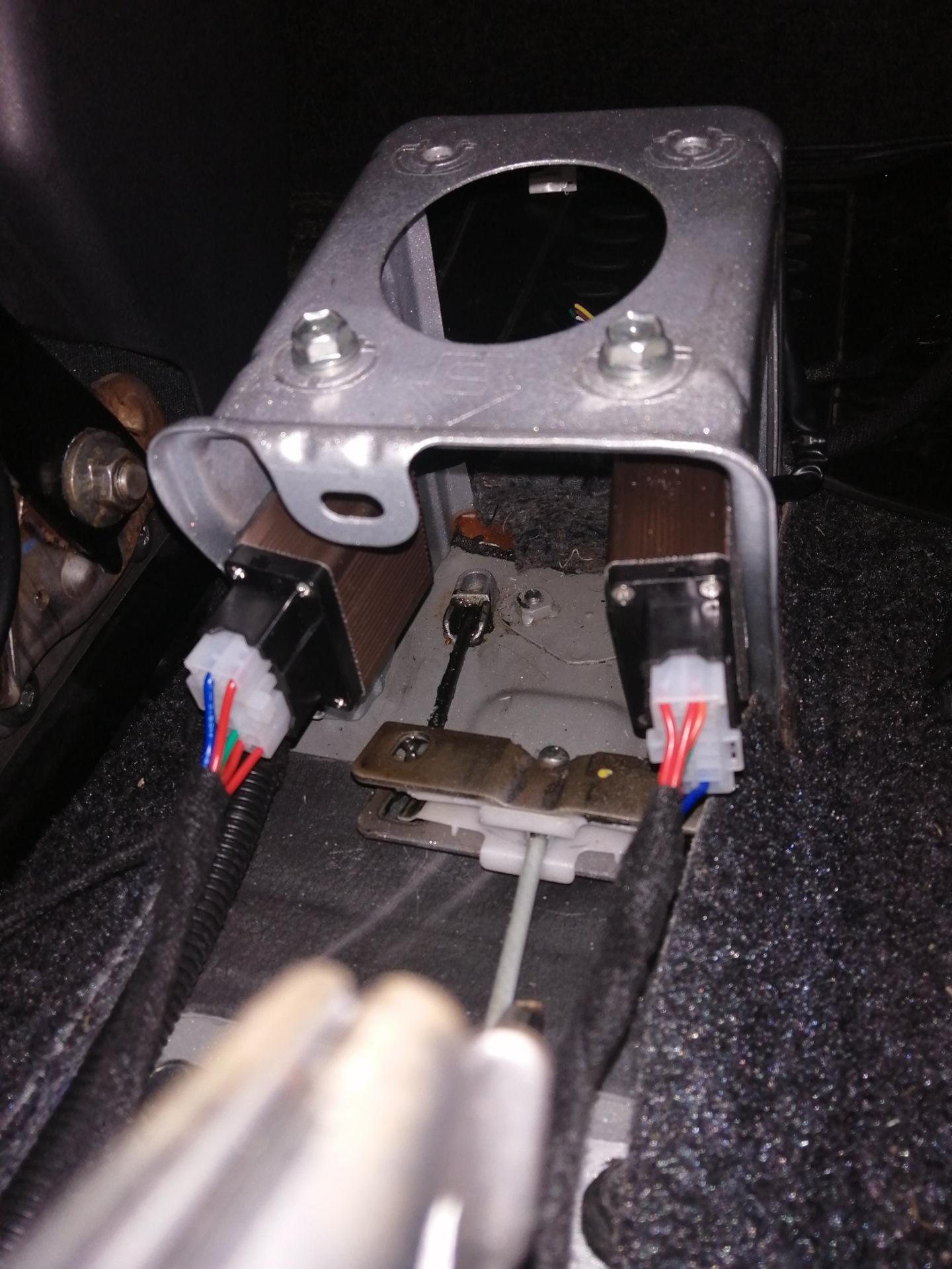

На просторах алиэкспресс был приобретён необходимый мне комплект подогрева сидений, с нужным мне размером кнопок, так как кнопки я решил установить в центральный подлокотник, а место там было ограниченно. В комплект входило четыре нагревательных элемента, два на спинки сидений, два на низ сидений, проводка с предохранителями, два блока управления и две нужные мне кнопки с подсветкой, все как надо.

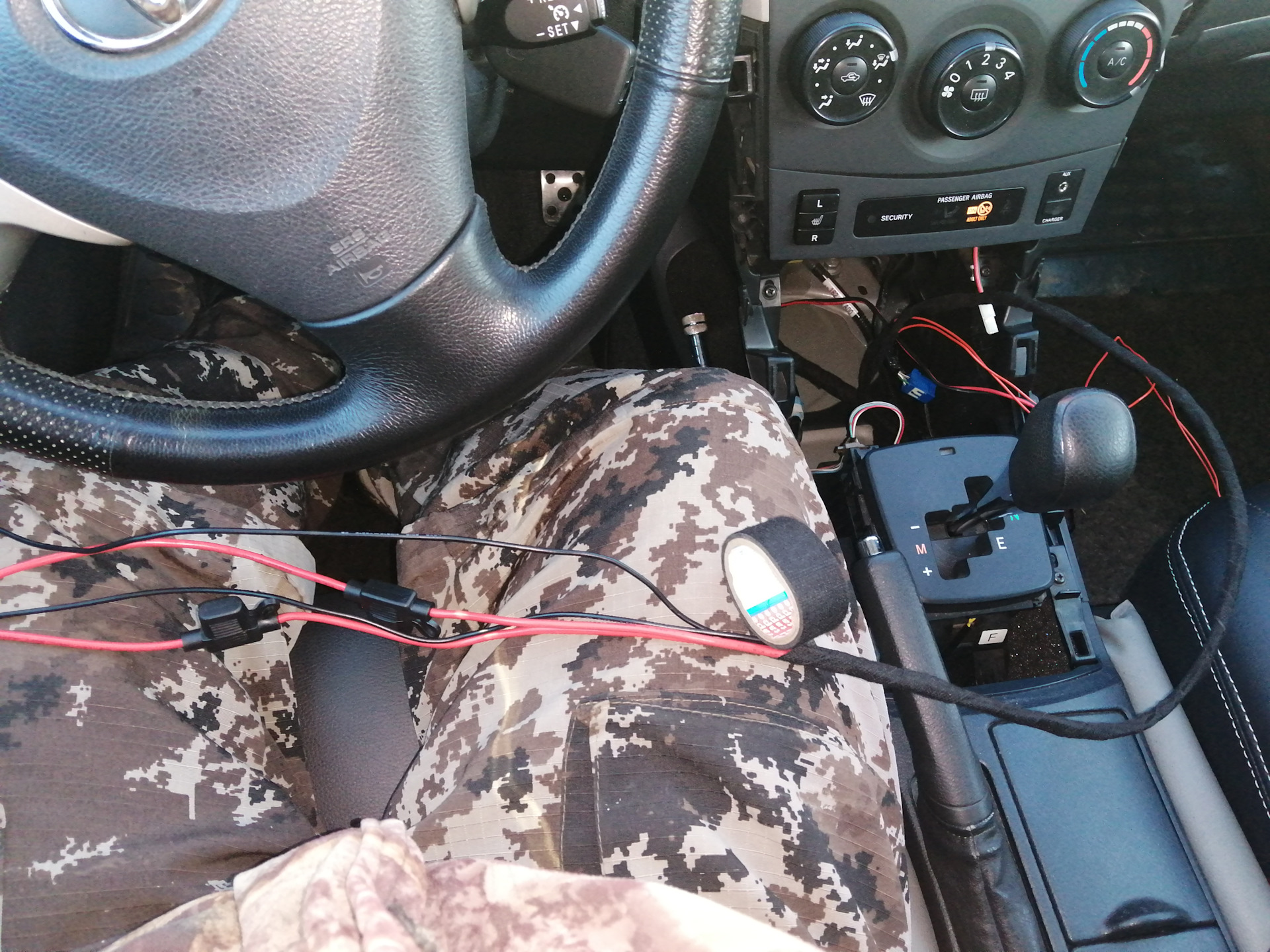

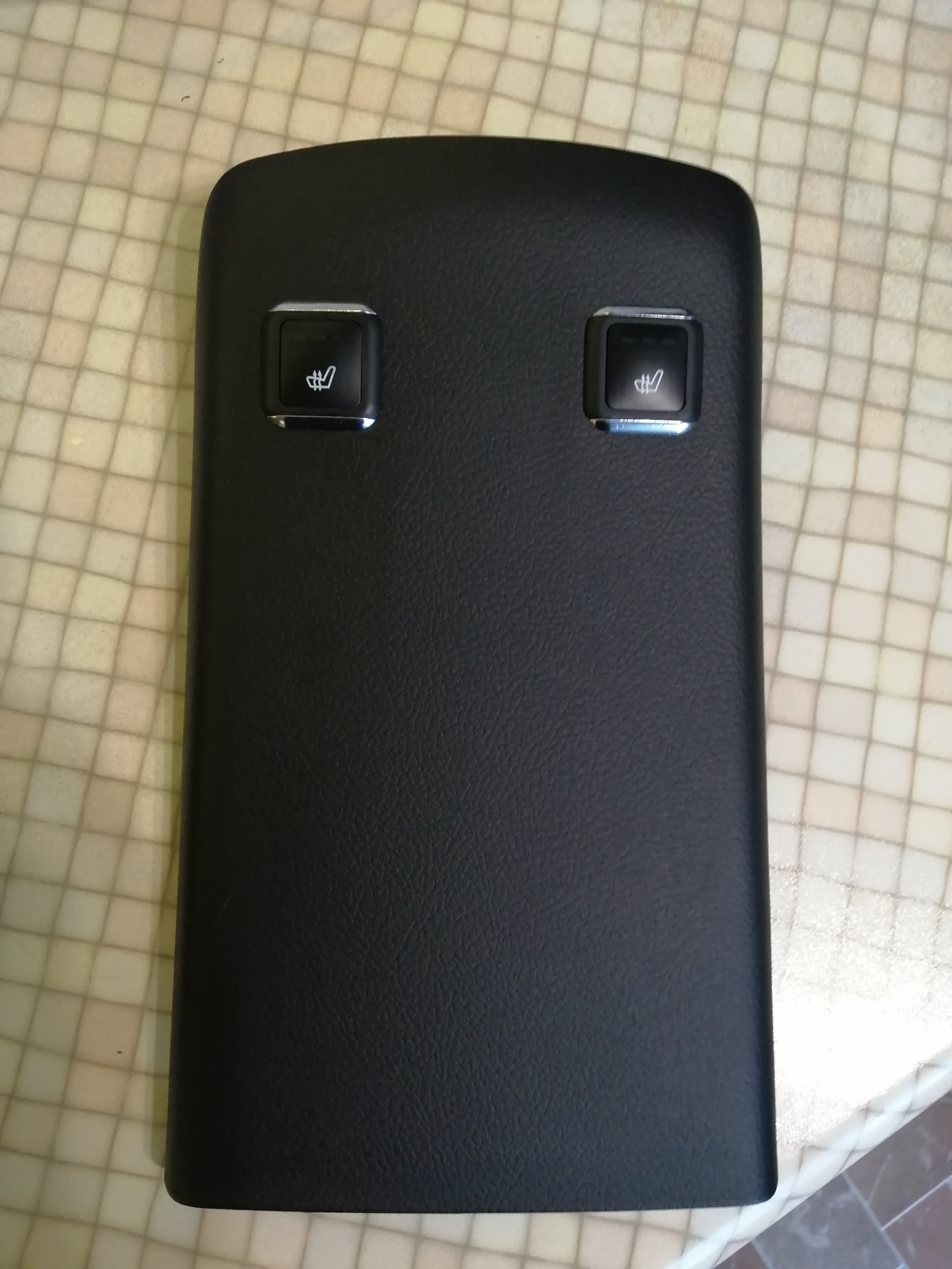

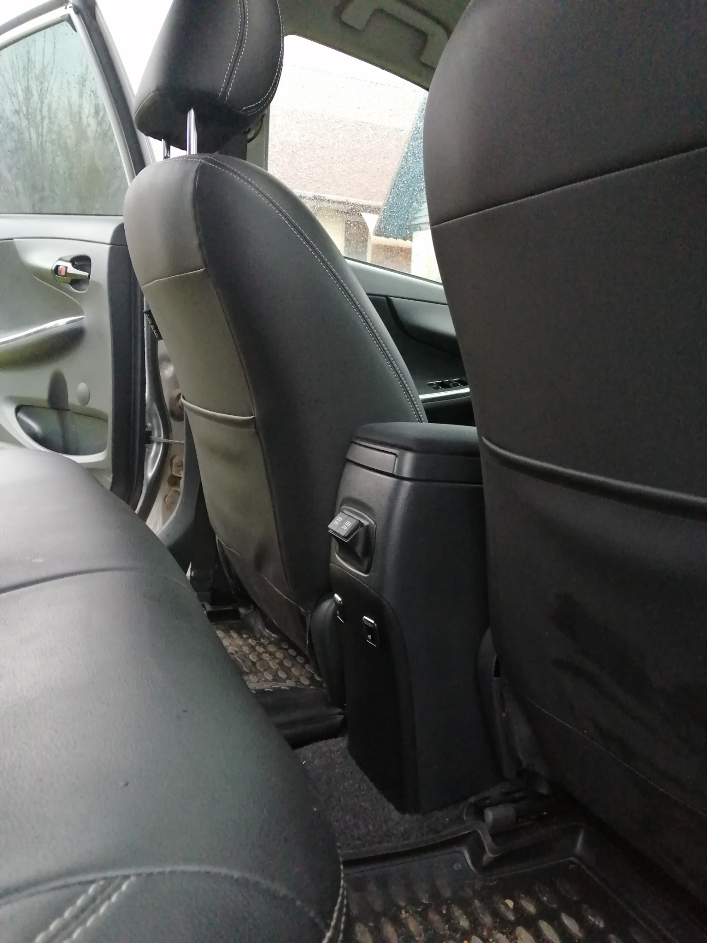

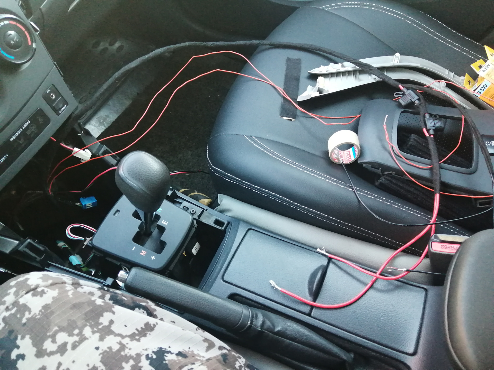

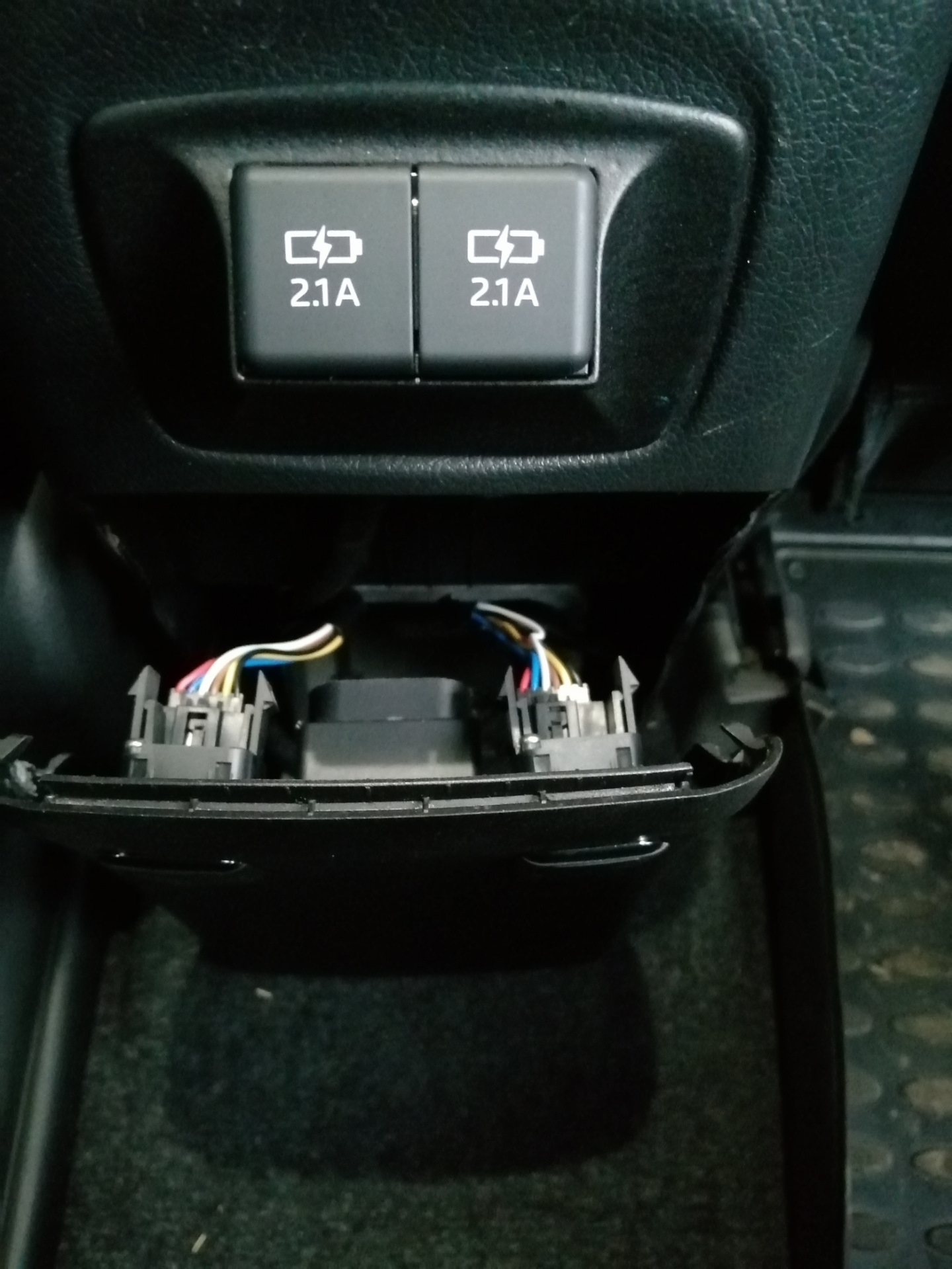

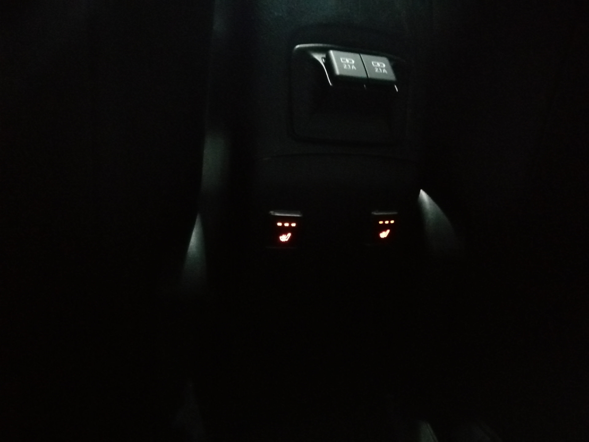

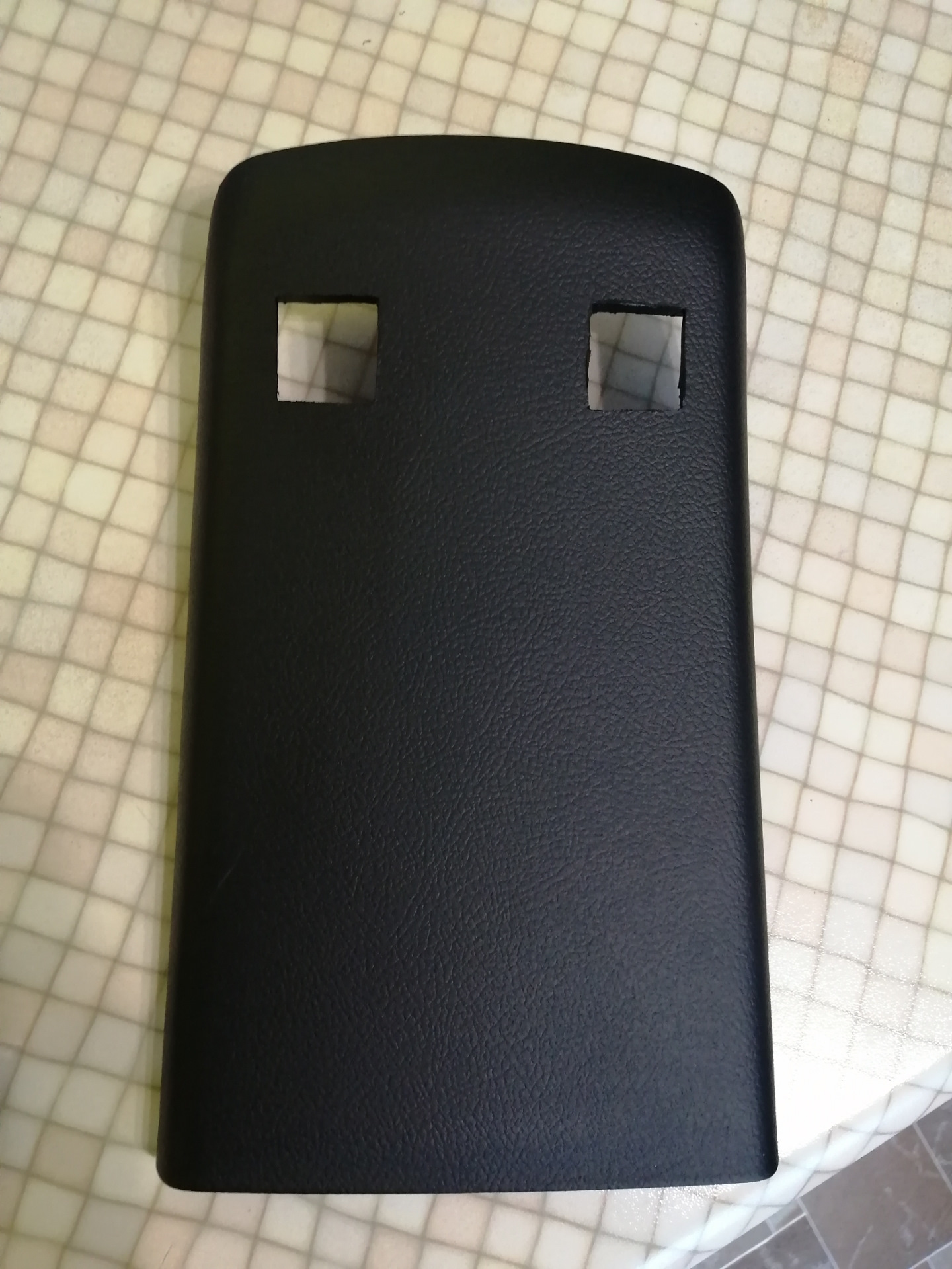

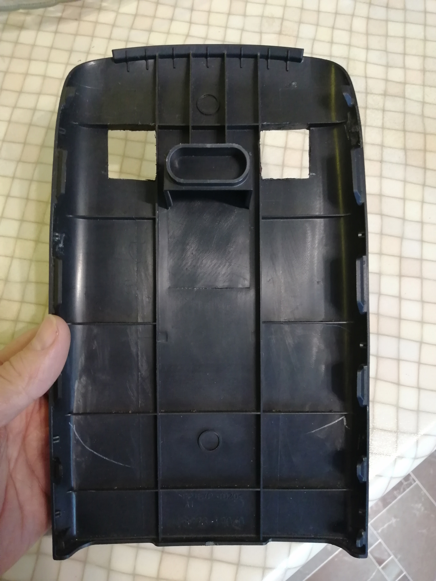

Поразмыслив, куда что буду мантировать, приступил к установке. Сначала начал с прокладывания и подключения проводки, а так же установления кнопок, которые решил внедрить в заднюю крышку центрального подлокотника, ниже пепельницы, вместо которой у меня уже был установлен usb-модуль, там им самое место.

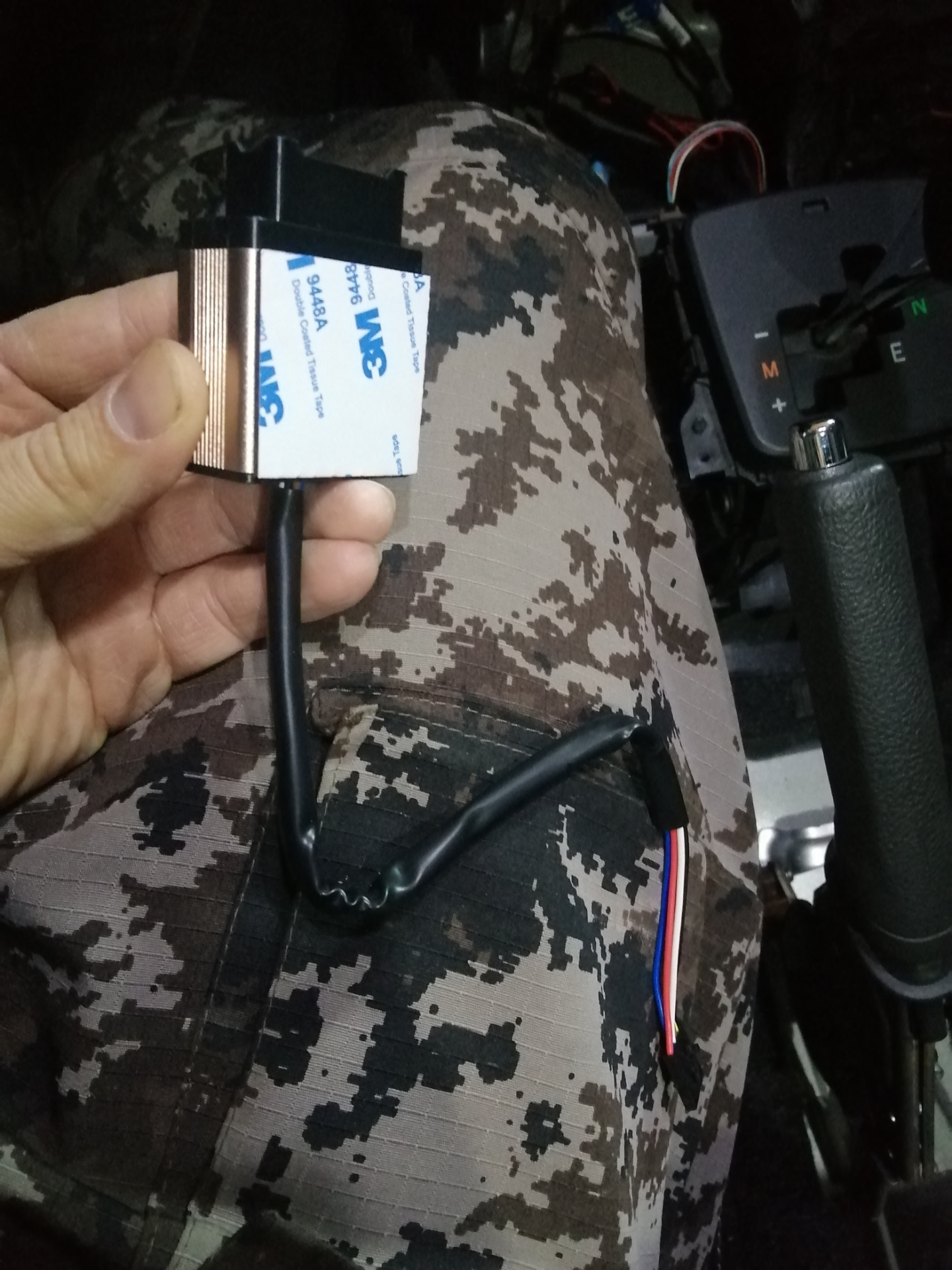

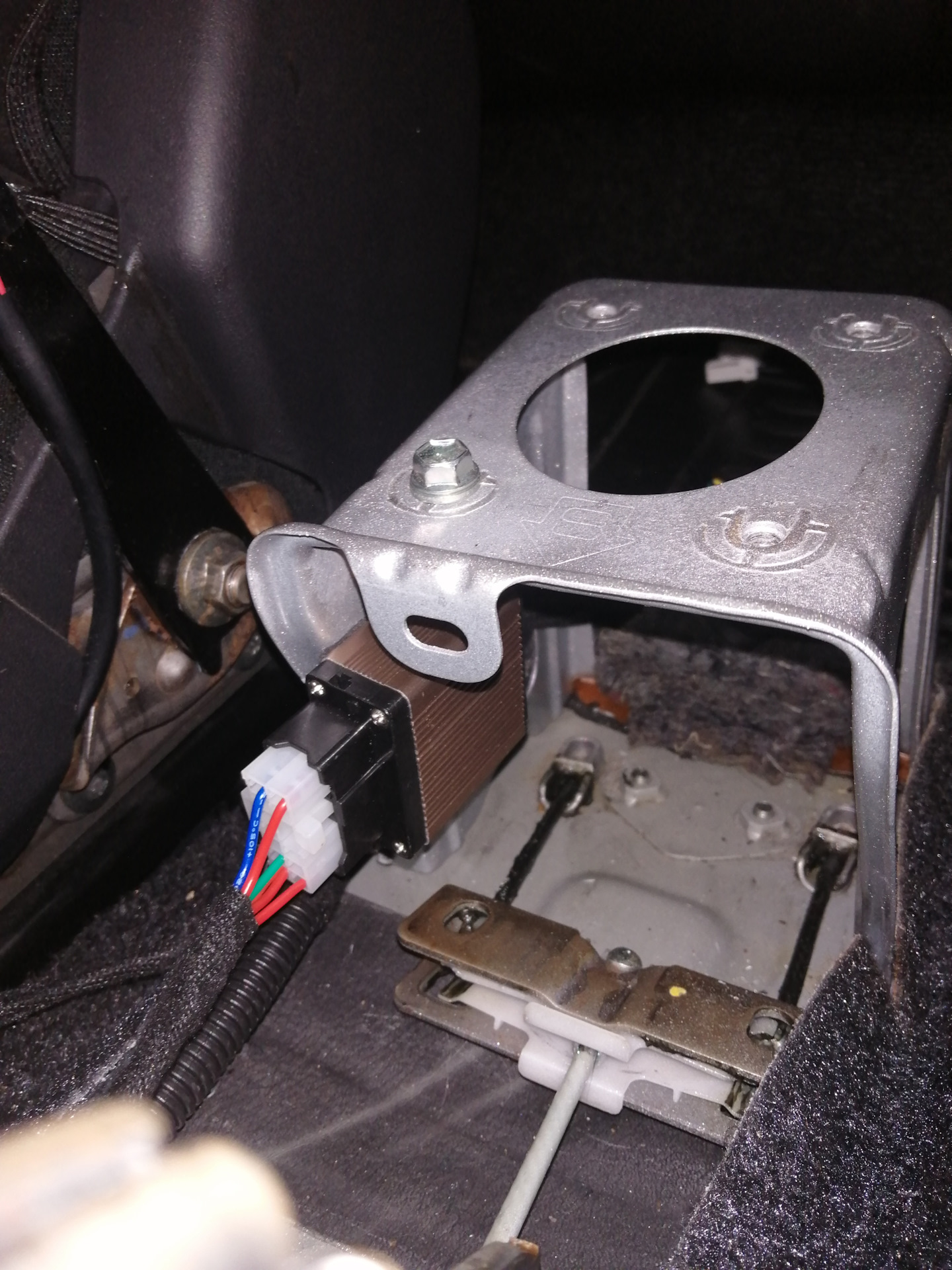

Блоки управления решил закрепить здесь:

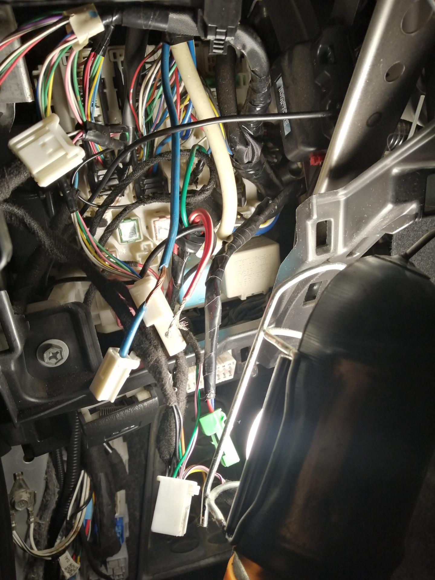

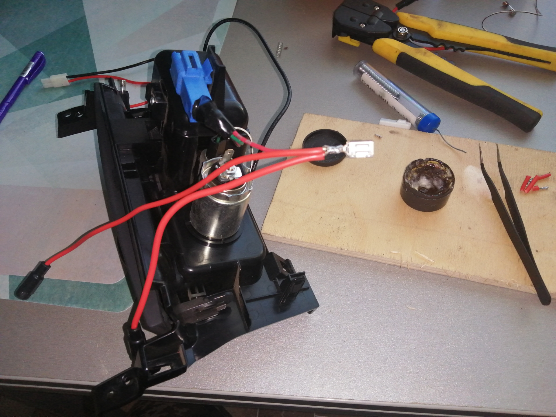

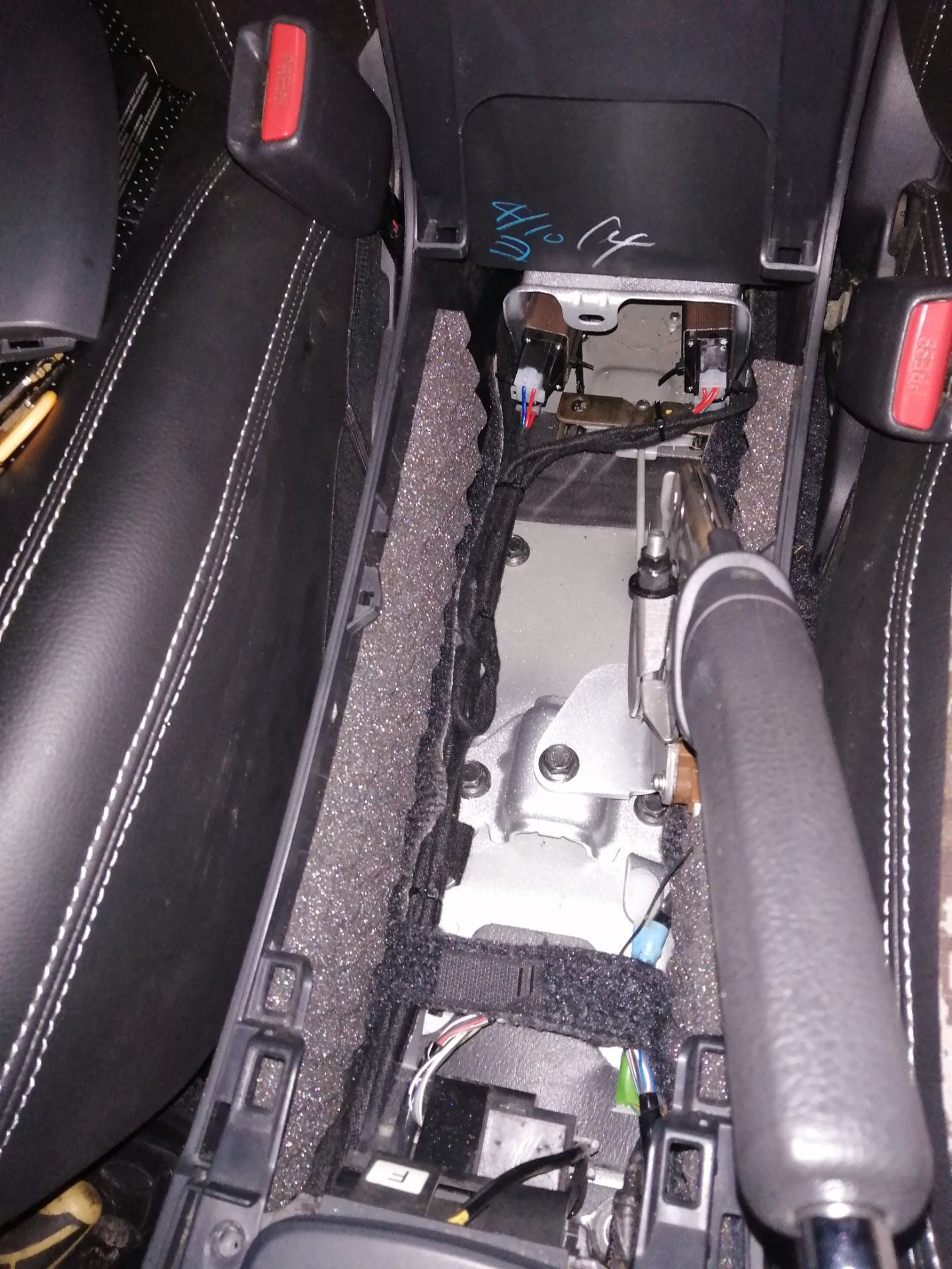

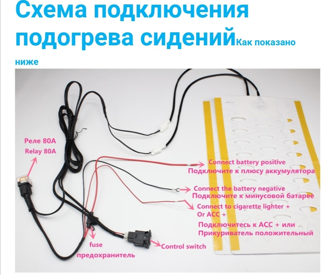

От каждого блока управления подогревом идут провода, в каждой косе имеется свой предохранитель, из двух кос провода чёрного цвета (масса) были объединены и подключены на массу кузова авто, красные толстые провода (постоянный плюс) были объеденены и подключены к толстому синему проводу (постоянное питание +12В), расположенному в монтажном блоке слева от рулевой колонки
красные тонкие провода (управляющий плюс) я присоединил к плюсу прикуривателя, чтобы подогрев работал только при включённом зажигании.
В описании к подогреву сидений прилагалась вот такая схема подключения

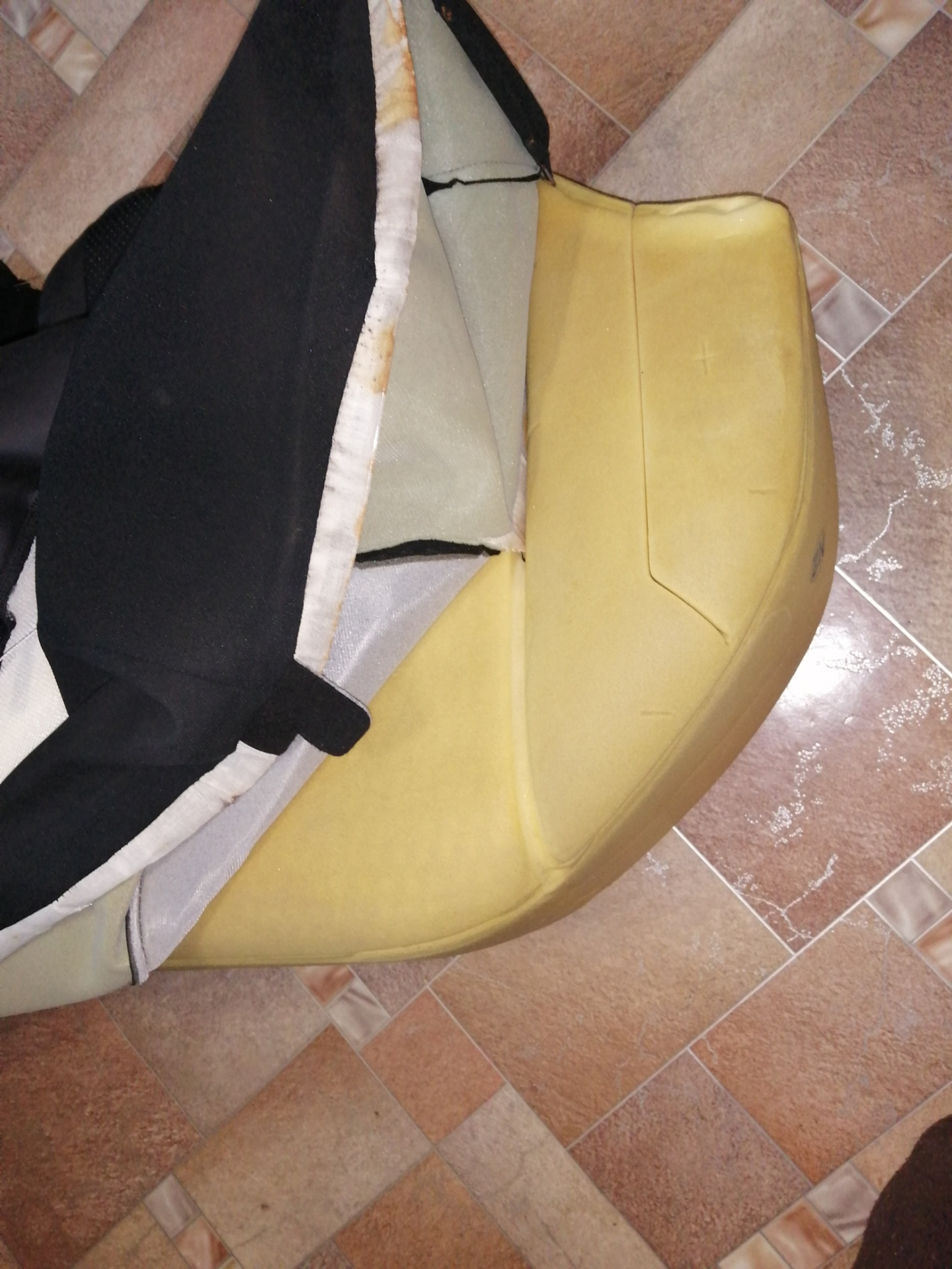

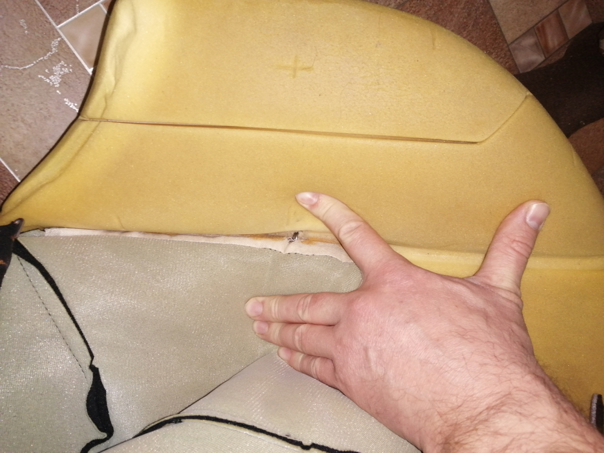

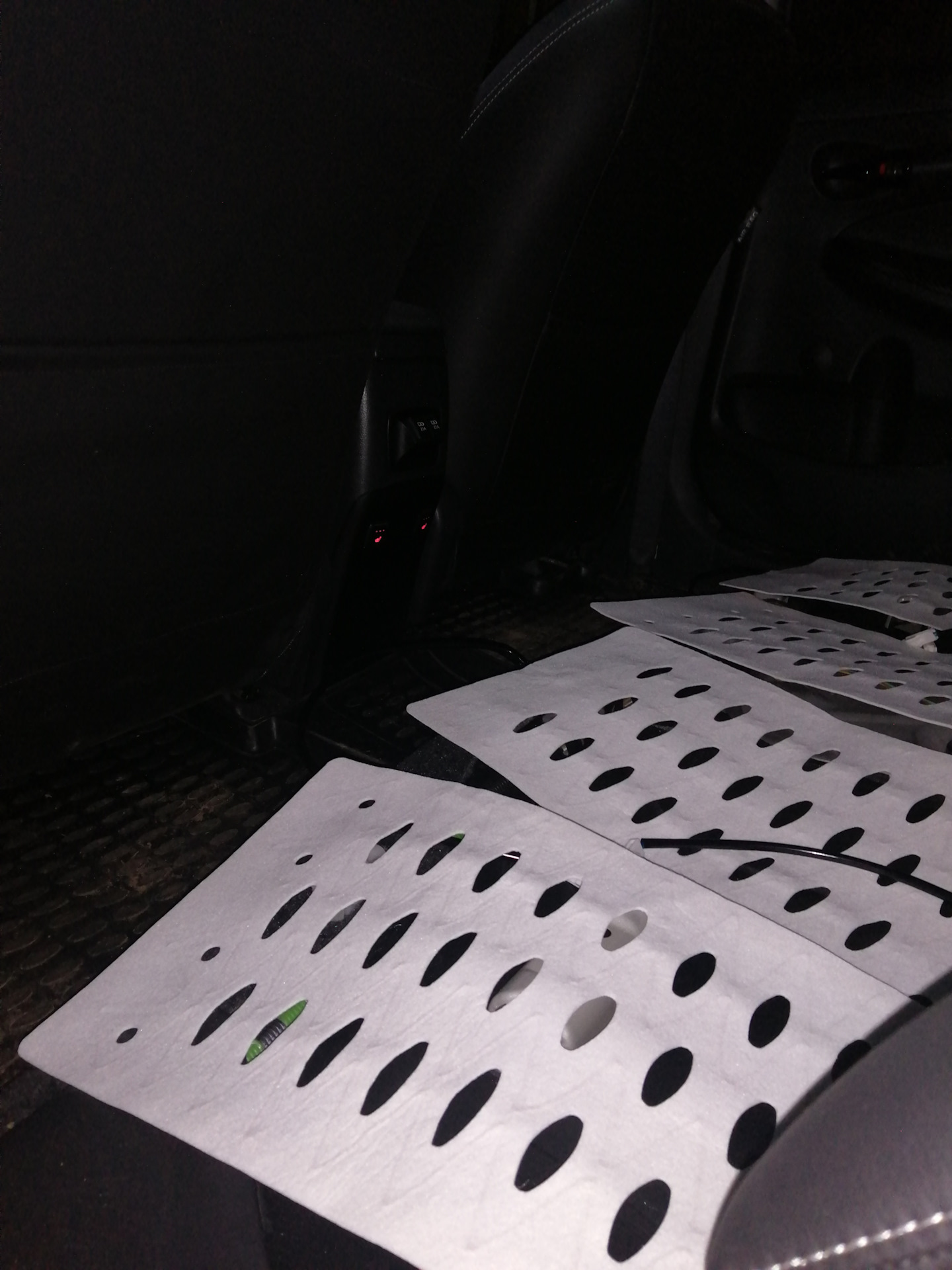

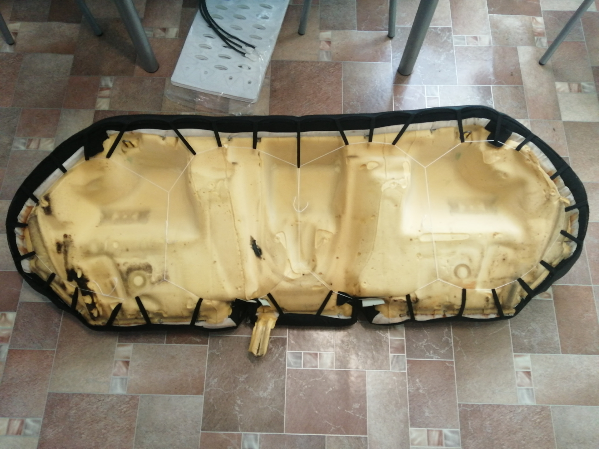

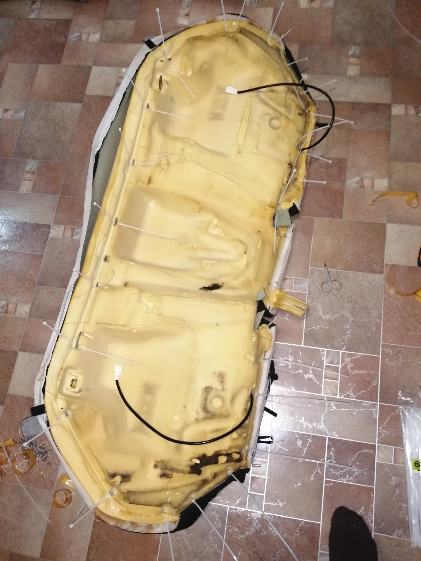

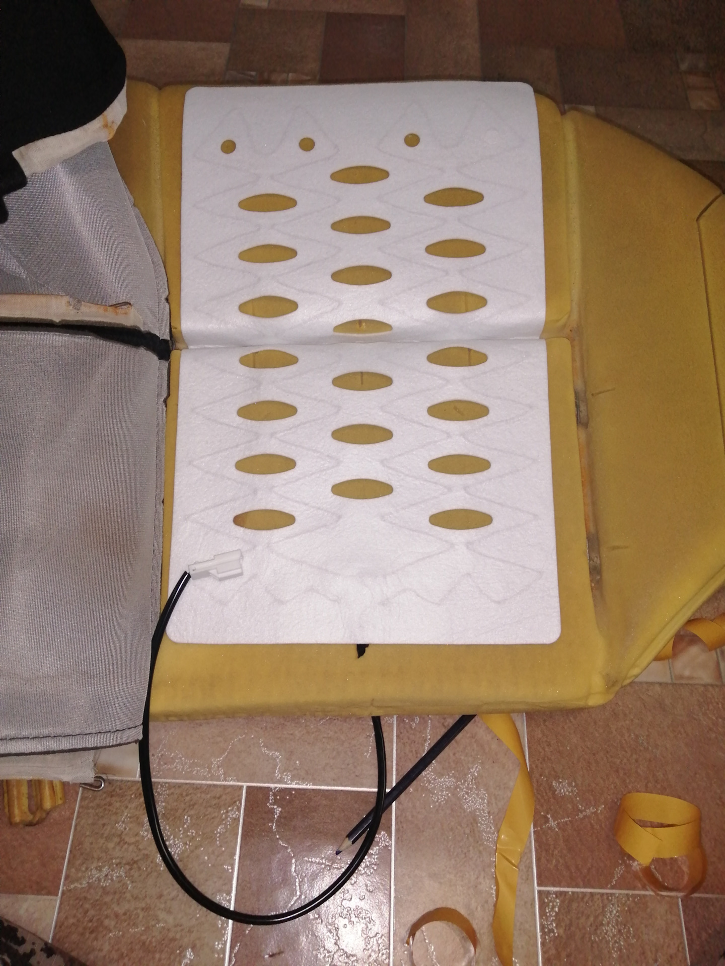

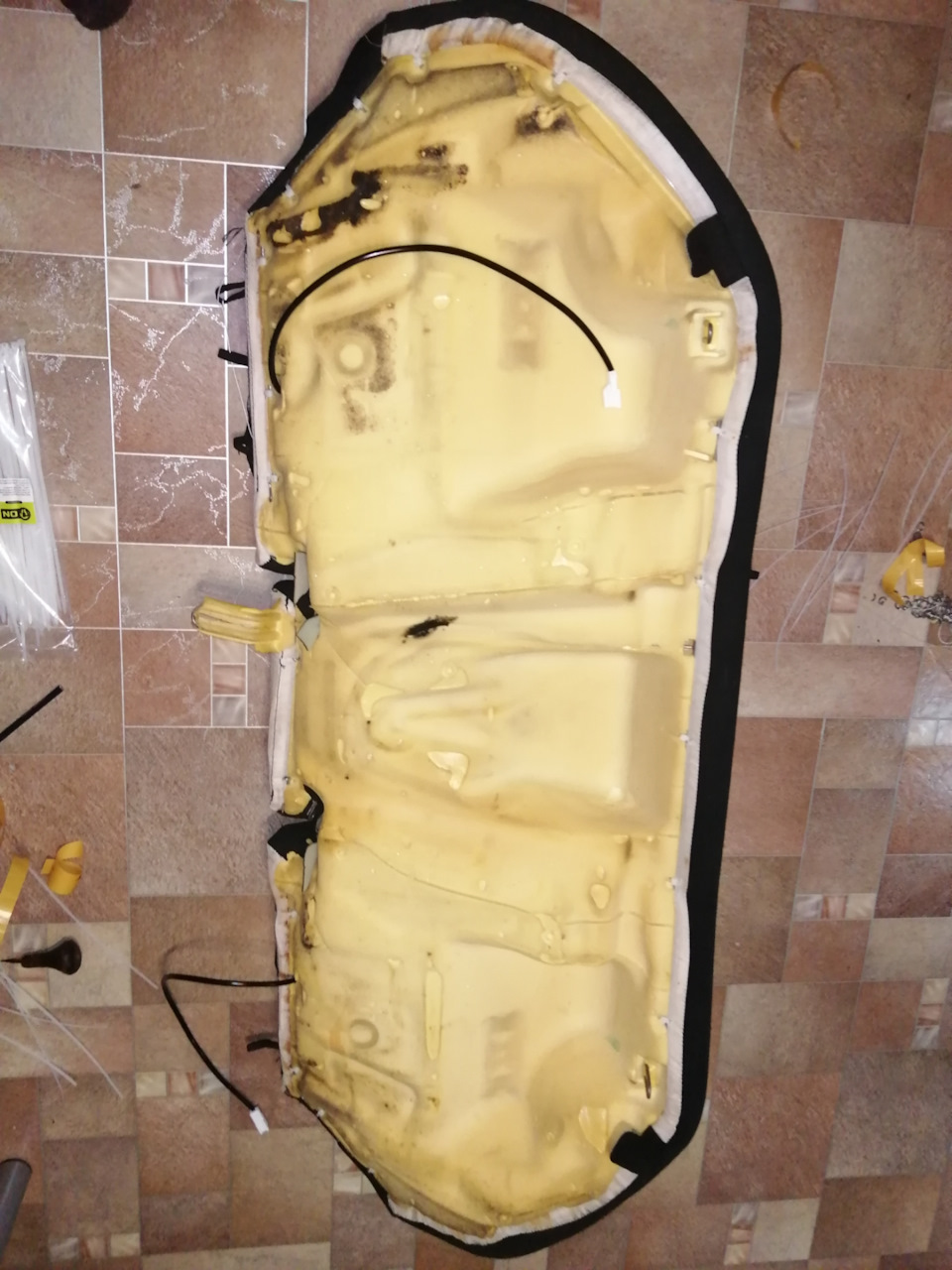

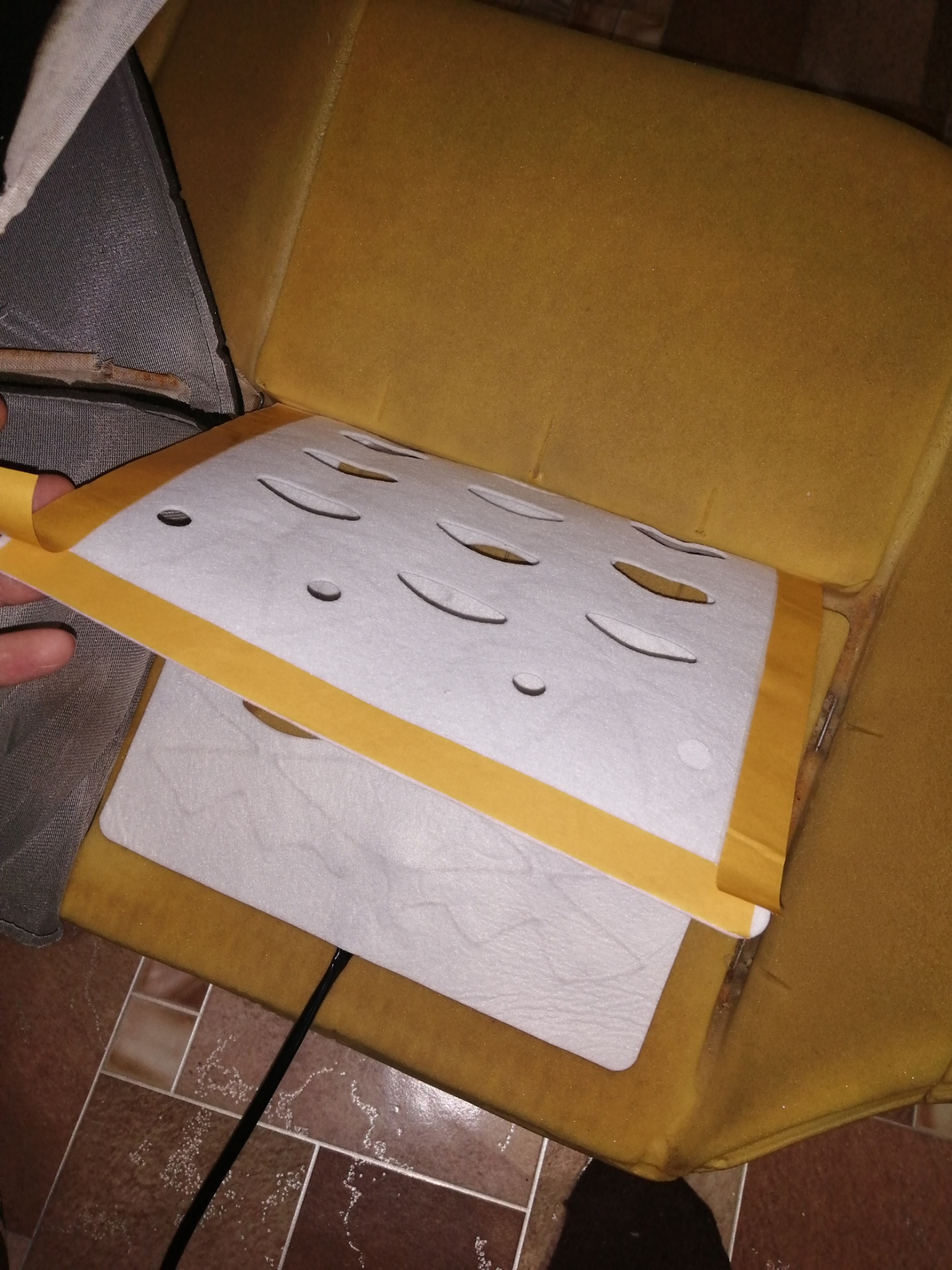

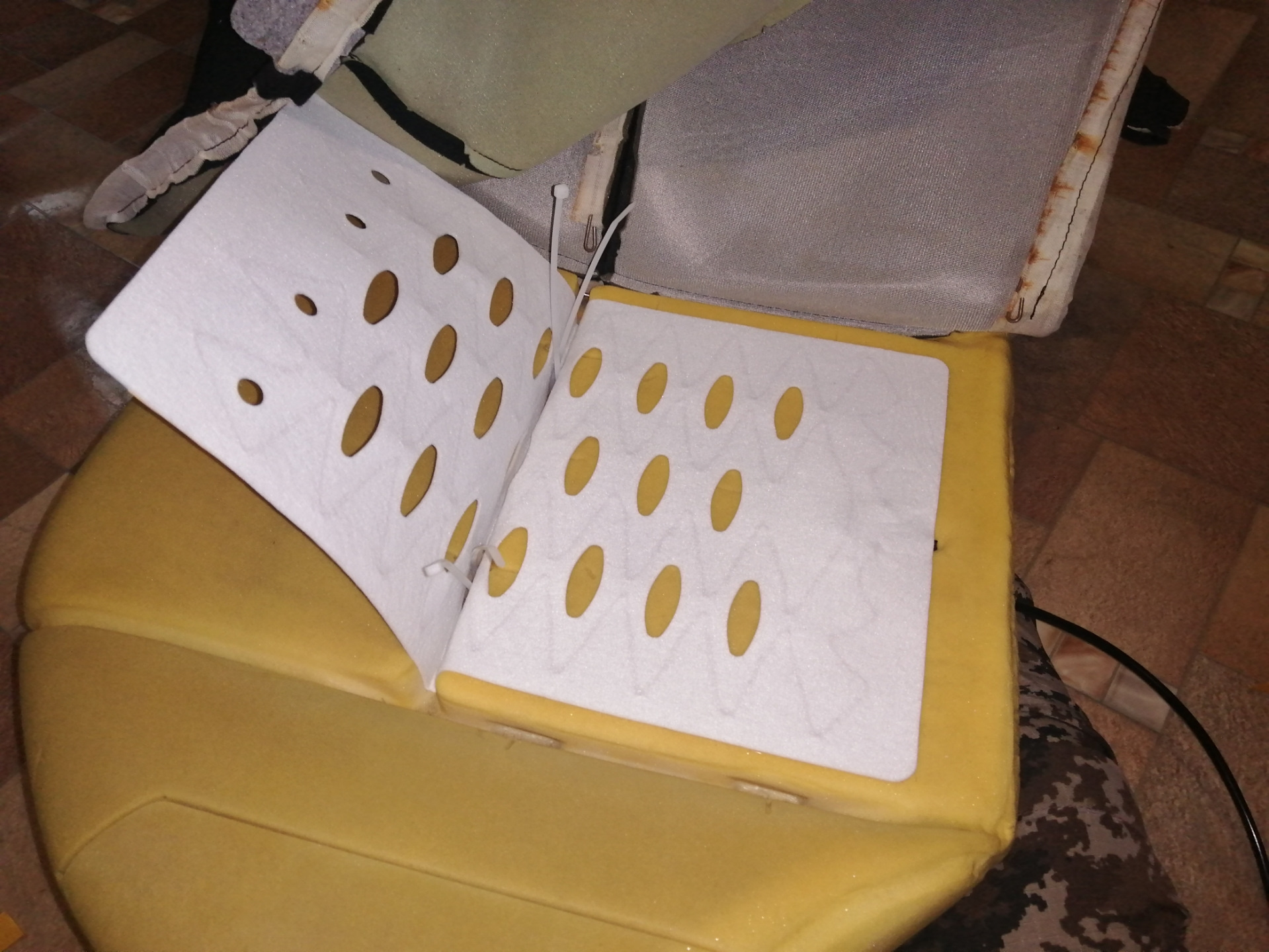

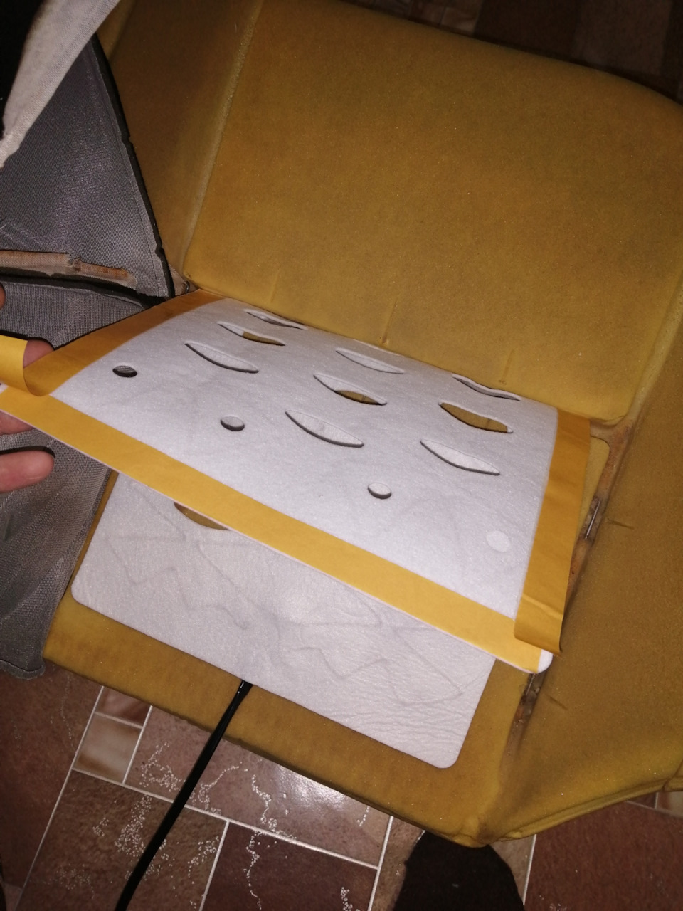

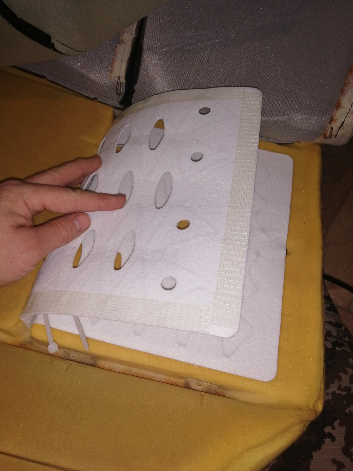

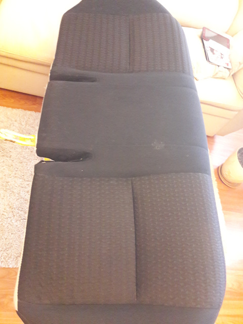

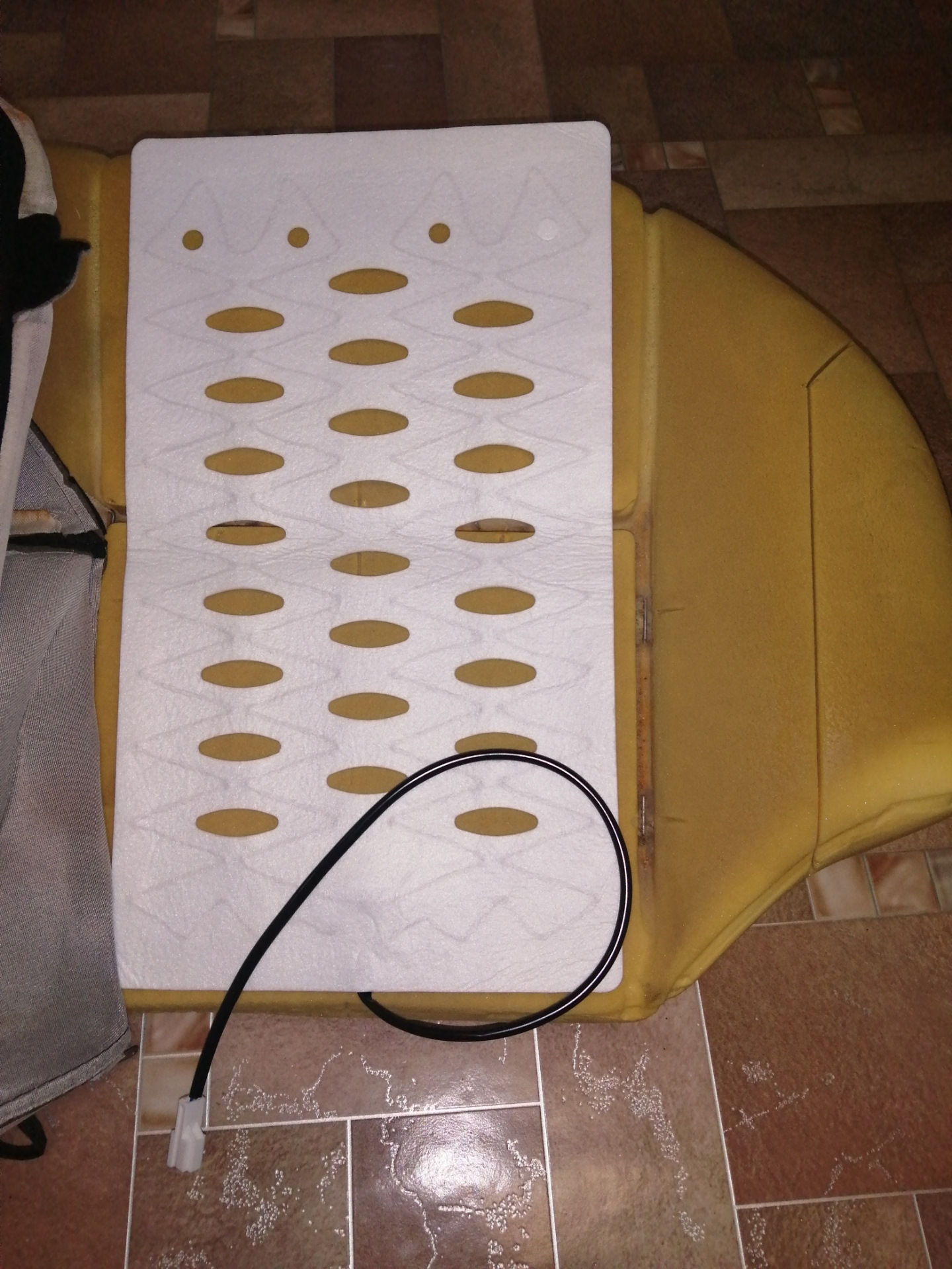

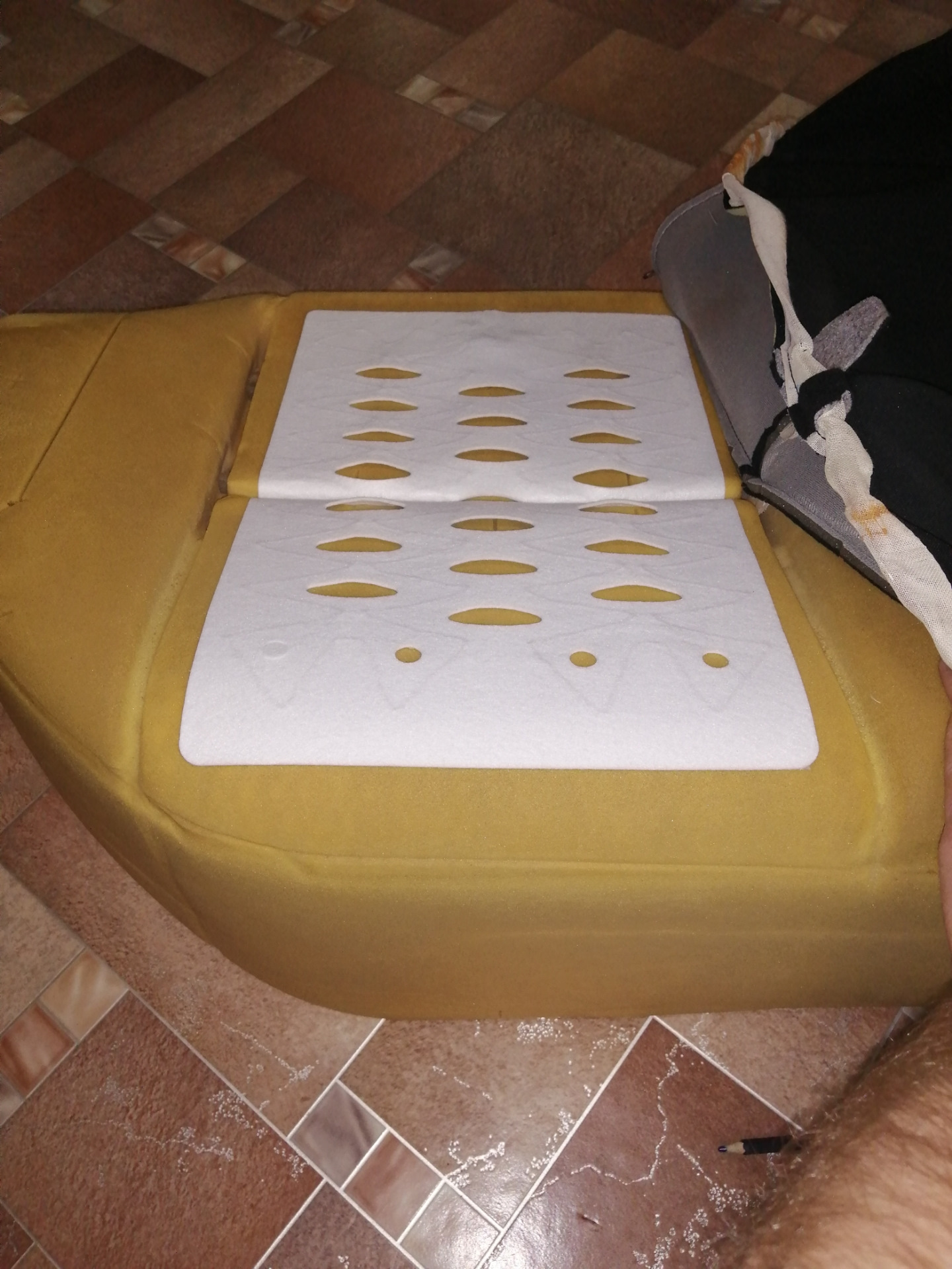

Всё подключив, приступил к установлению нагревательных элементов в задний ряд сидений.
Расписывать как я их устанавливал не буду, там все интуитивно понятно, как говорится лёгкость рук и никакого машенничества😉.

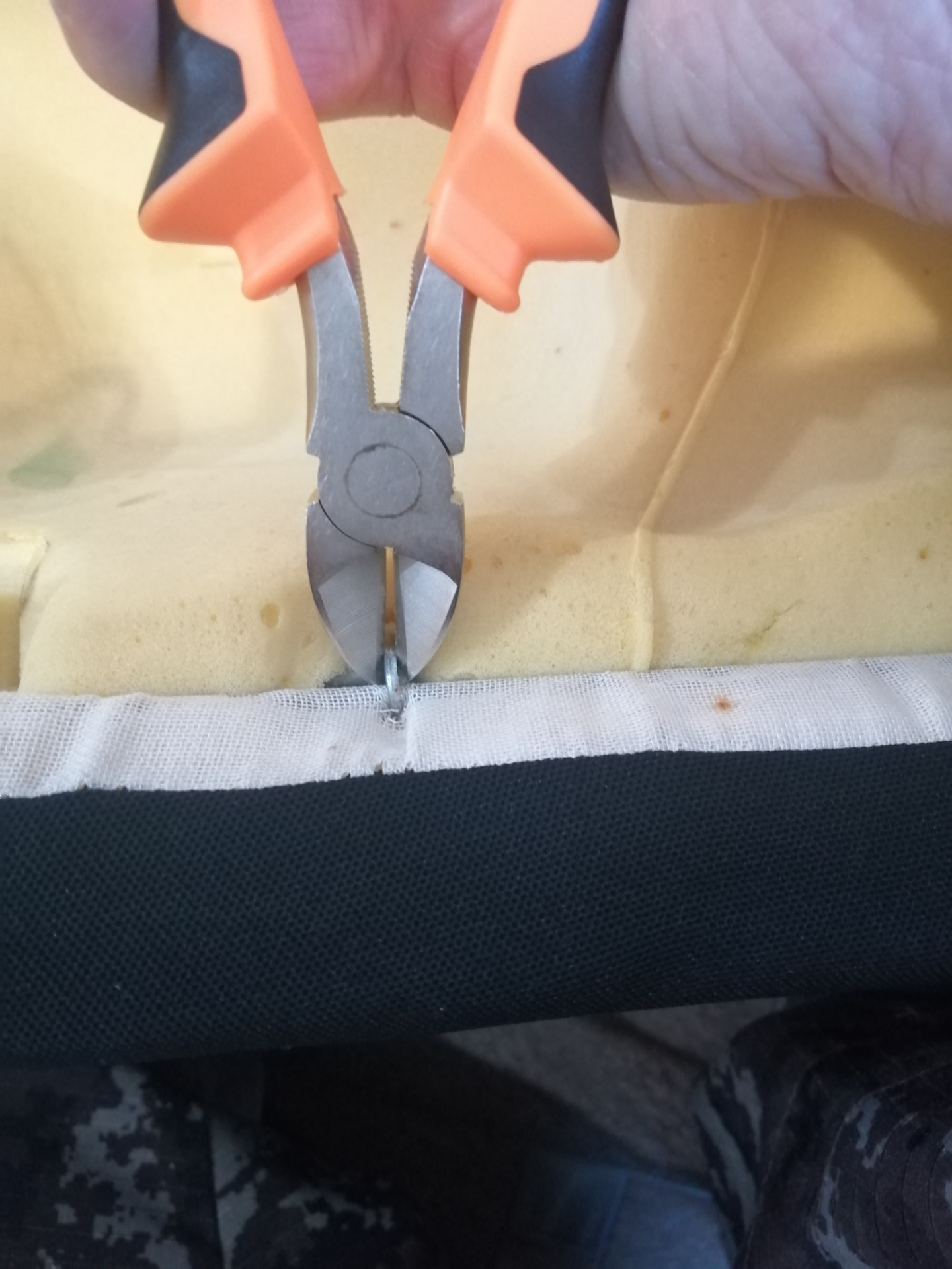

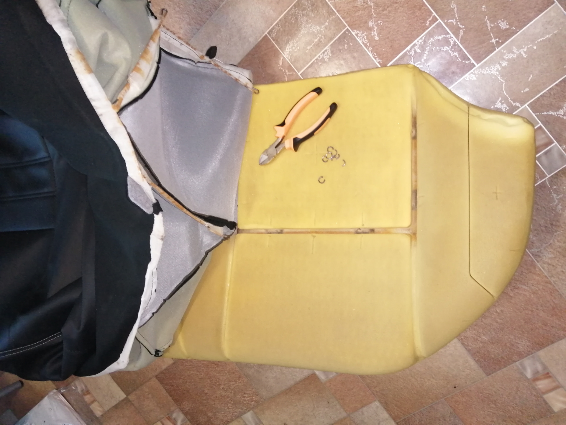

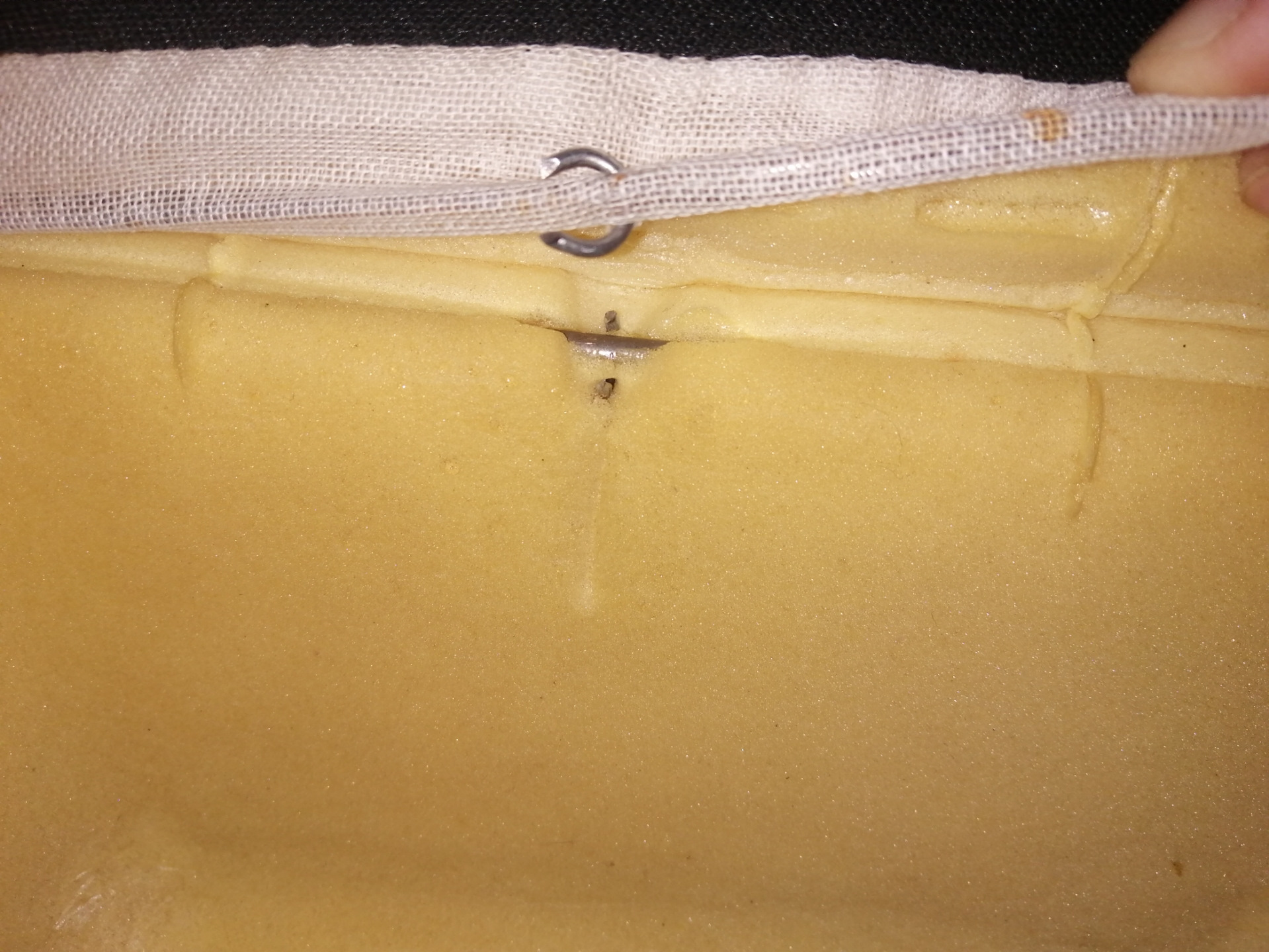

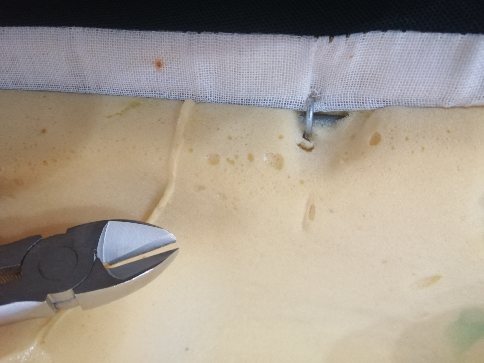

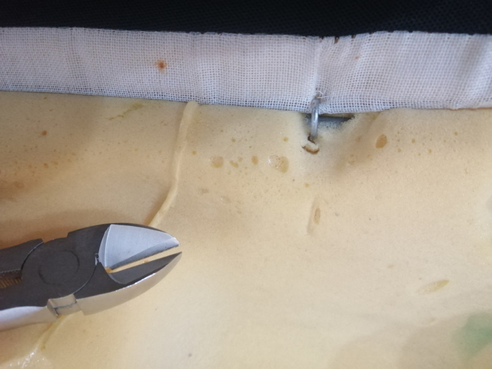

Выложу только имеющиеся у меня фото. Скажу только то, что для снятия обивок сидений обязательно понадобятся бокорезы для перекусывания стольных колец, на которых крепятся обивки сидений, без них никуда.
В спинки нагревательный элемент мантировал так же, фото не делал…

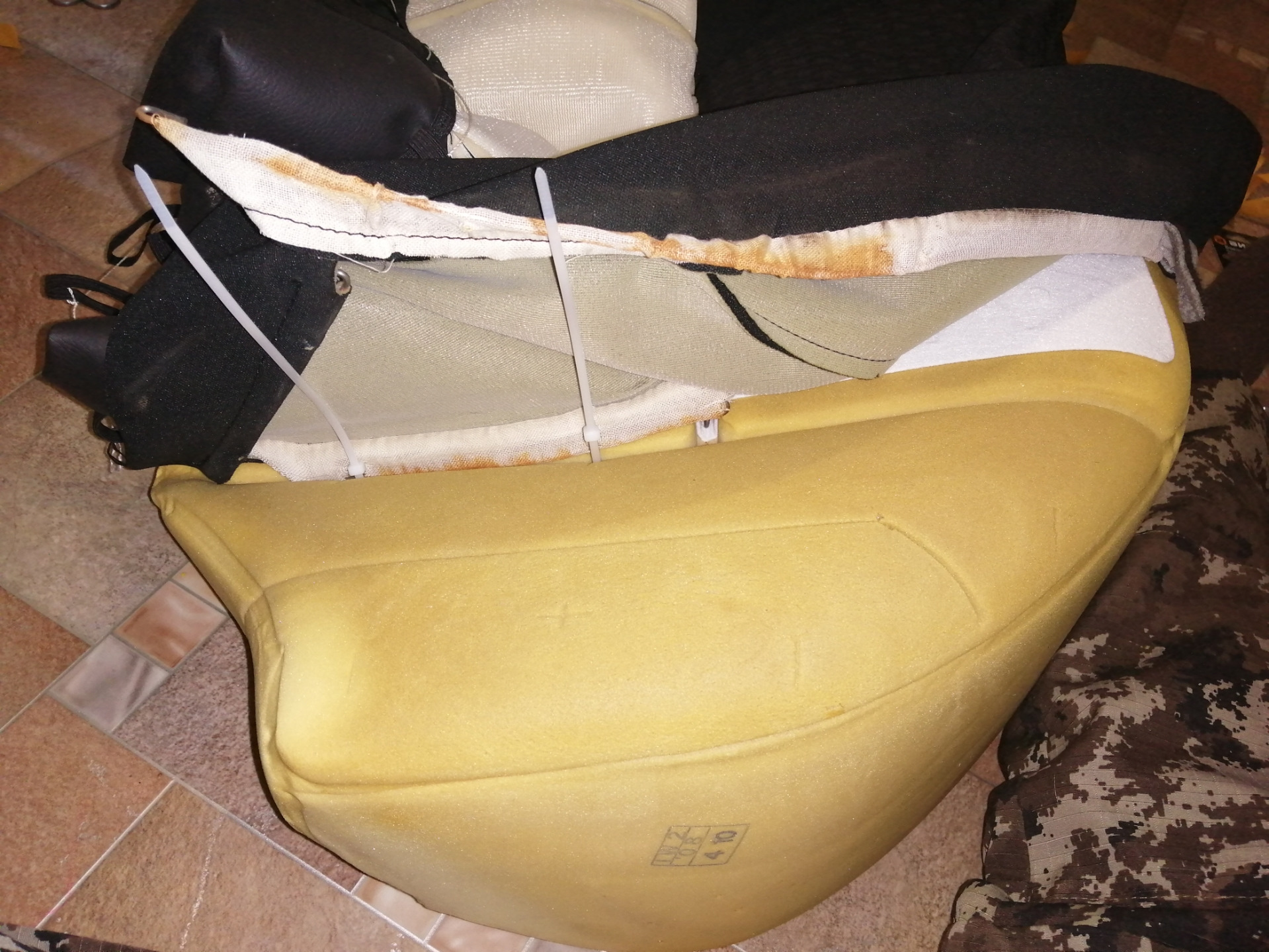

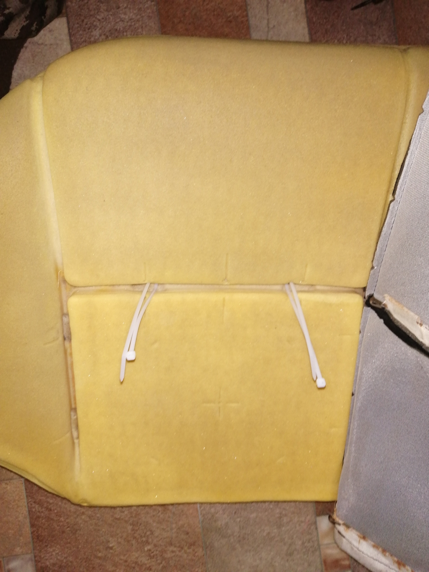

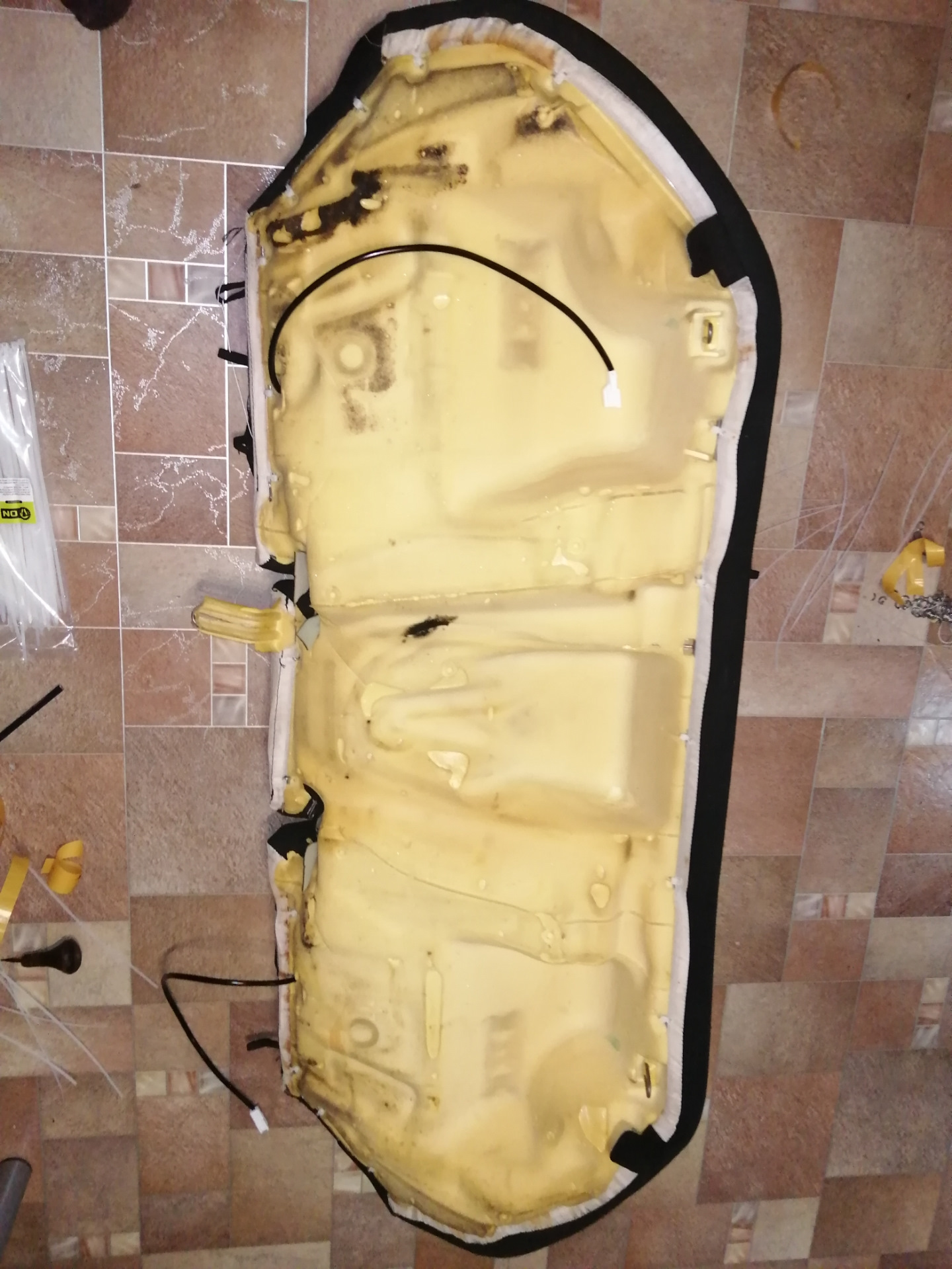

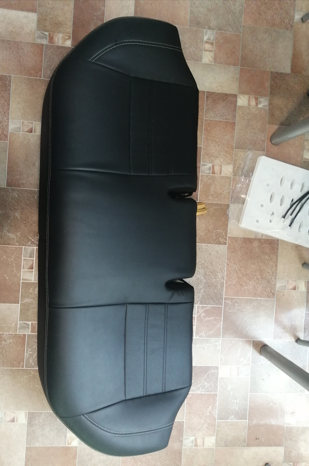

После установки нагревательных элементов и обивок сидений на свои места, вместо стольных колец, чтобы закрепить обивки сидений я использовал пластиковые стяжки
Ну и впринципе все, сиденья установил на место, все работает, греют отлично, как говорится проверено временем… Имеются три режима нагрева слабый, средний и максимальный. Самое главное ребёнок остался доволен…
