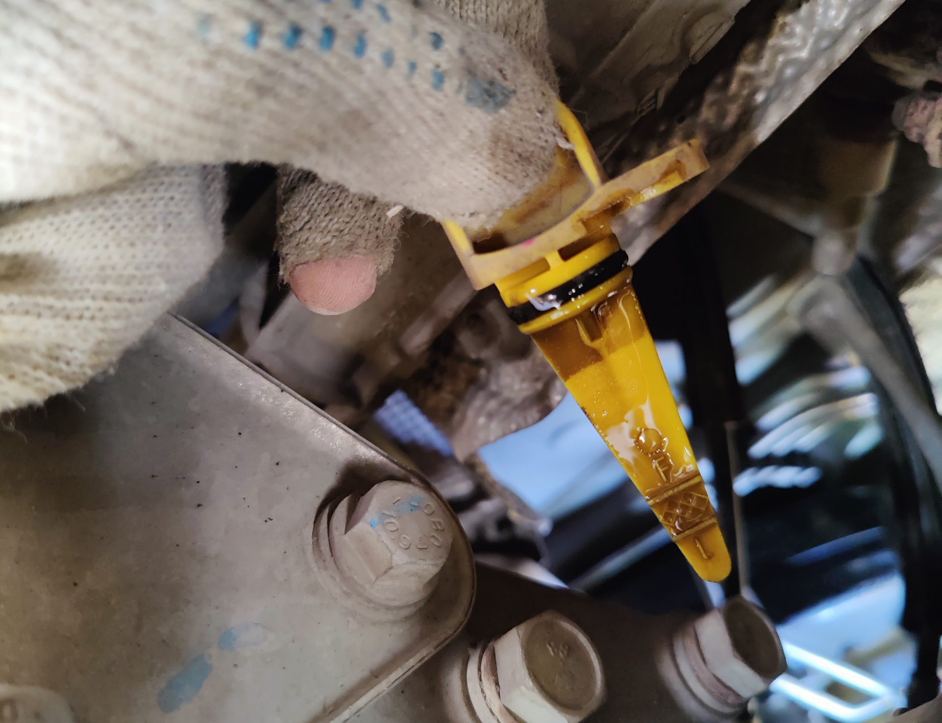

Идём менять масло в вазовской мкпп хрей. Видим сливную пробку для людей, а контрольной пробки нет. Просто Карл нет её. Зато прям над коробкой там где должен быть датчик скорости, воткнута жёлтая хреновина прикрученная торксом также на 8, под головку.
Вынимаем и смотрим на отметки щупа (F-max, L-мin) и видим фактический уровень масла там где я нарисовал красную черту. Крестимся трижды и сливаем масло
Канистра со шкалой показывает 2,4л. А как так то?!
Заливаем в отверстие щупа новую порцию масла 2.5л чтоб прям по ноздри шестерни купались. Собираем все назад.
Телодвижение со щупом и снова уровень такой как я нарисовал.
Короче заводские метки на щупе полная шляпа. Измеряйте мерной ёмкостью нужный объем и лейте. Привет инженерам ВАЗ с особенностями в развитии

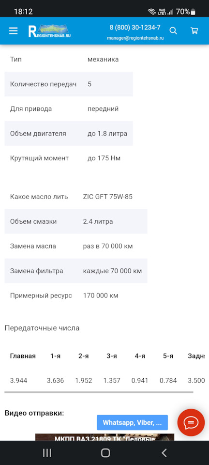

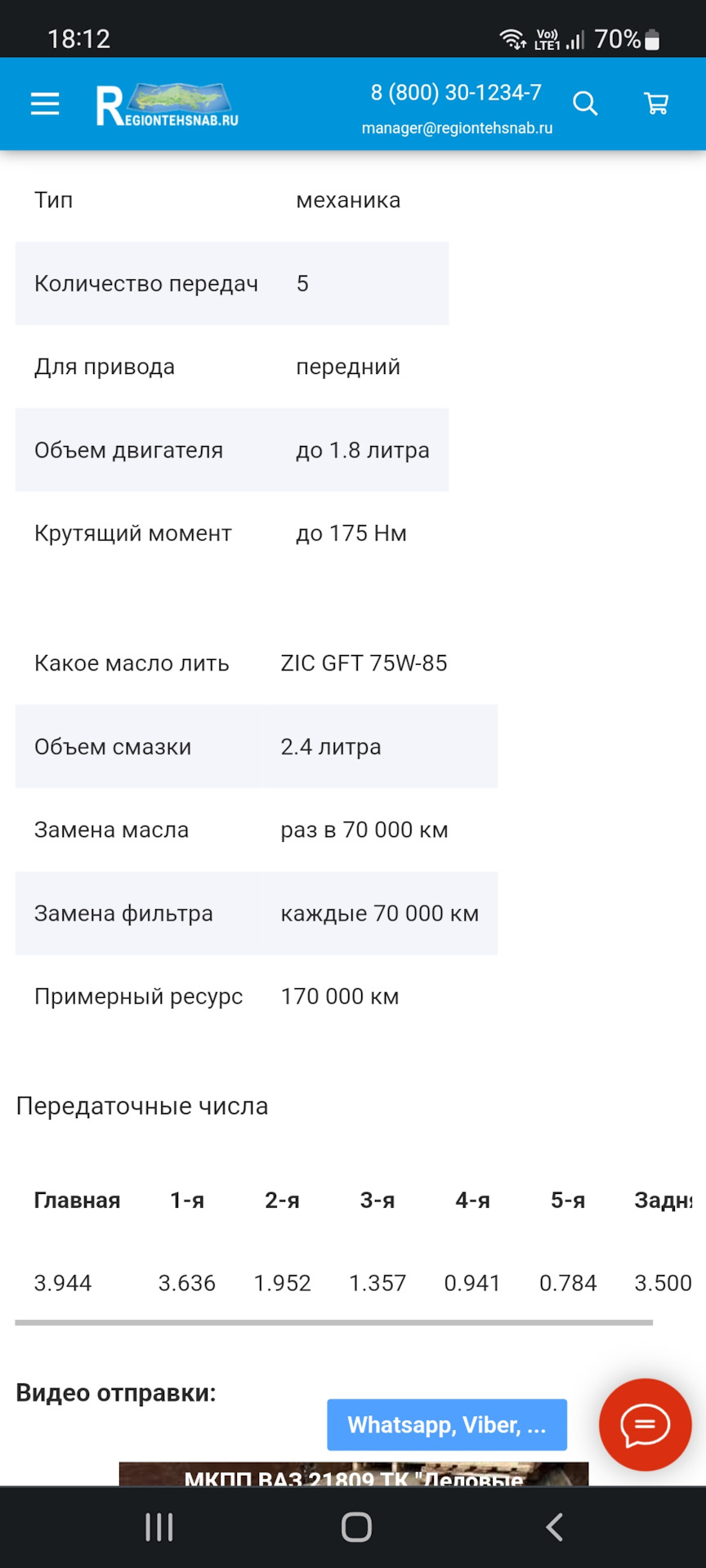

Где то читал что заправочный объём 2.25 литра.
Так что и получается что 2,4 это выше крыши.
Хотя я и сам столько налил.
Вот подробнее
лада.онлайн/reviews/lada-…granta-kalina-priora.html
Тип мкпп Ваз 21809- 2.4 это ровно по заводу залито

Что интересно, так то, что я лично залил 2.5л и щуп показал всё чётко.
Фото ниже уже при пробеге 17000км.
Наверху граница тёмного и ниже чистой щуп из-за того, что при работе масло выше не разбрызгивается.
Странно, у меня 2,5 литра по отметку F 🙄
А какая коробка?
ВАЗовская, робот
Я допускаю мысль что разная конфигурация кпп, а вот щуп везде один.
