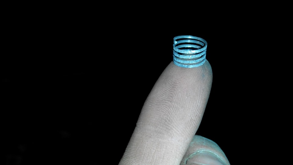

В общем решил поставить 12мм насос в целях продления жизни имеющемуся подстукивающему мотору и с оглядкой на будущее — хоть контракт, хоть обновление этого двигла, хорошая маслоподача не помешает.
На данный момент пациент стучит на холодную, НО бодро заводится и лампа давки масла гаснет от первых оборотов стартера и ДО схватывания двигателя, хорошо тянет, за 2000км я не доливал масла (но небольшой жор есть, ушло 25% по щупу с метки F до E),

насос 12 мм надо дорабатывать, делать портинг и менять пружинку, тогда будет очень эффективно!
Чёрт. вот теперь добавился еще один пункт, который хочется выполнить :)
