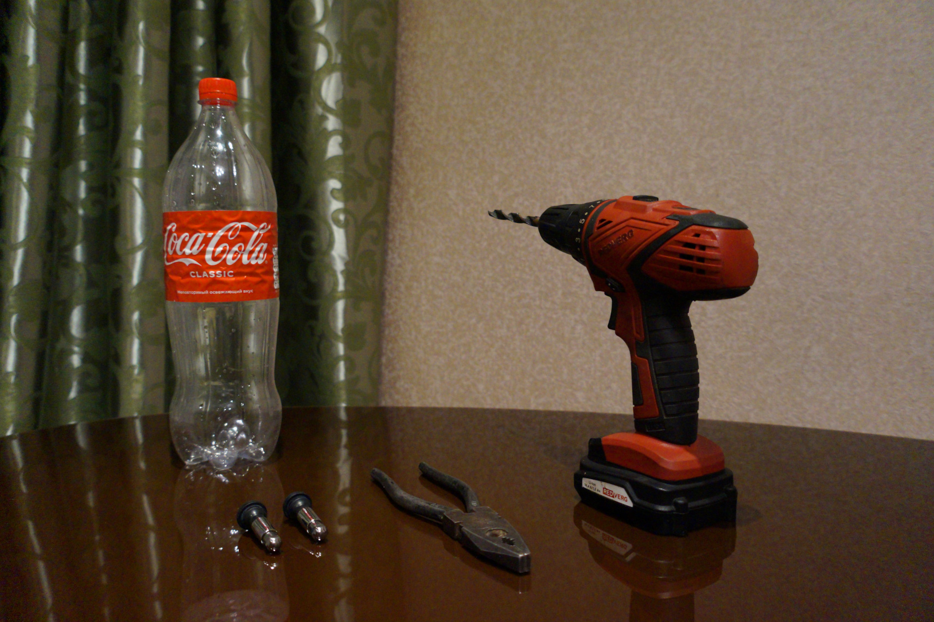

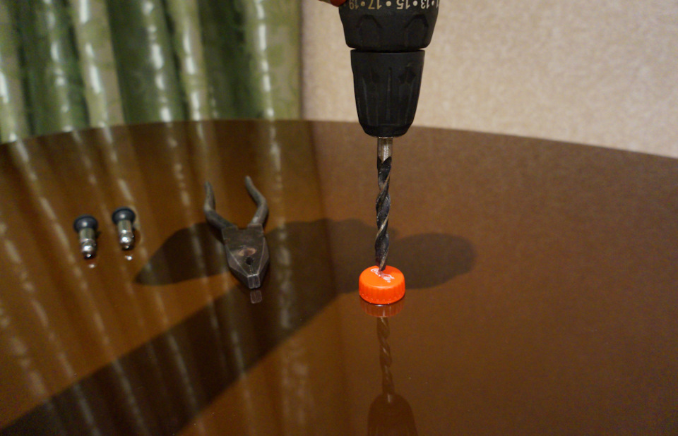

Начнем изготовление ёмкости с приобретения расходников. Нам понадобится шуруповёрт со сверлом (сверло взял примерное на глаз, которым рассверлил уже подгоняя по стояку), 2 стояка от бескамерной шины, пассатижи, бутылка из под газировки 1,5л Coca-Cola (которая и будет нашей ёмкостью). Категорически не рекомендую приобретать бутылку от дешевой газировки, их плотность крайне мала, что впоследствии может привезти к её разрыву, когда будете ею пользоваться.

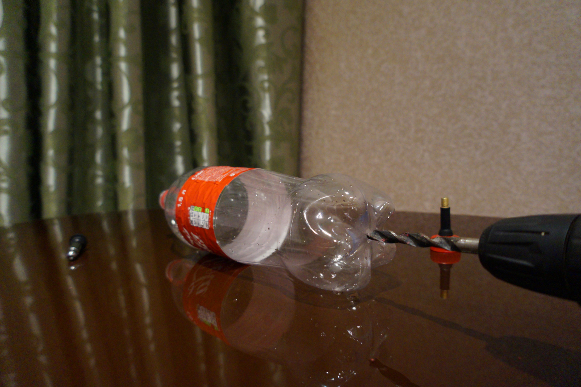

Первым делом откручиваем пробку от бутылки и сверлим в ней отверстие.

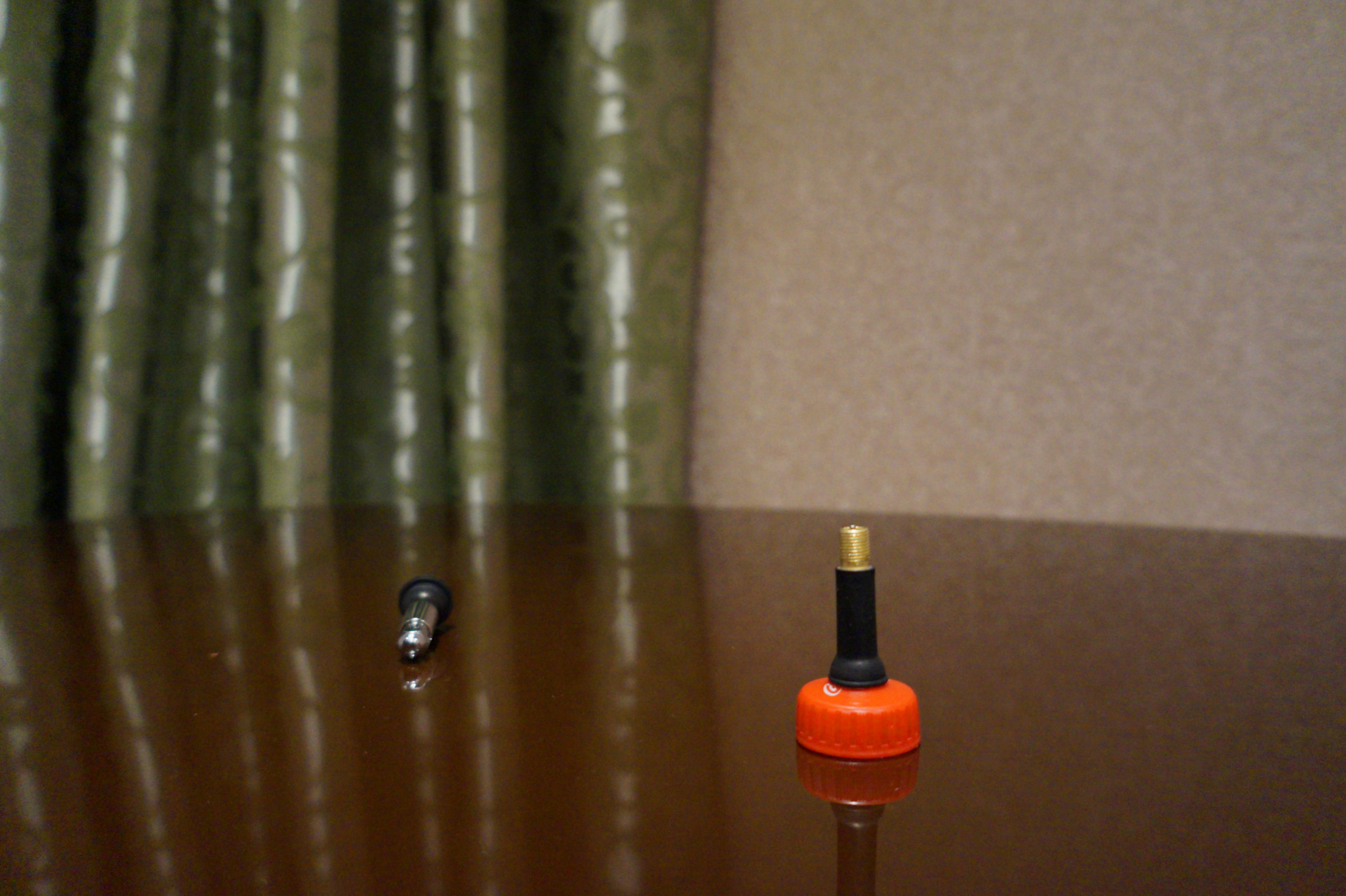

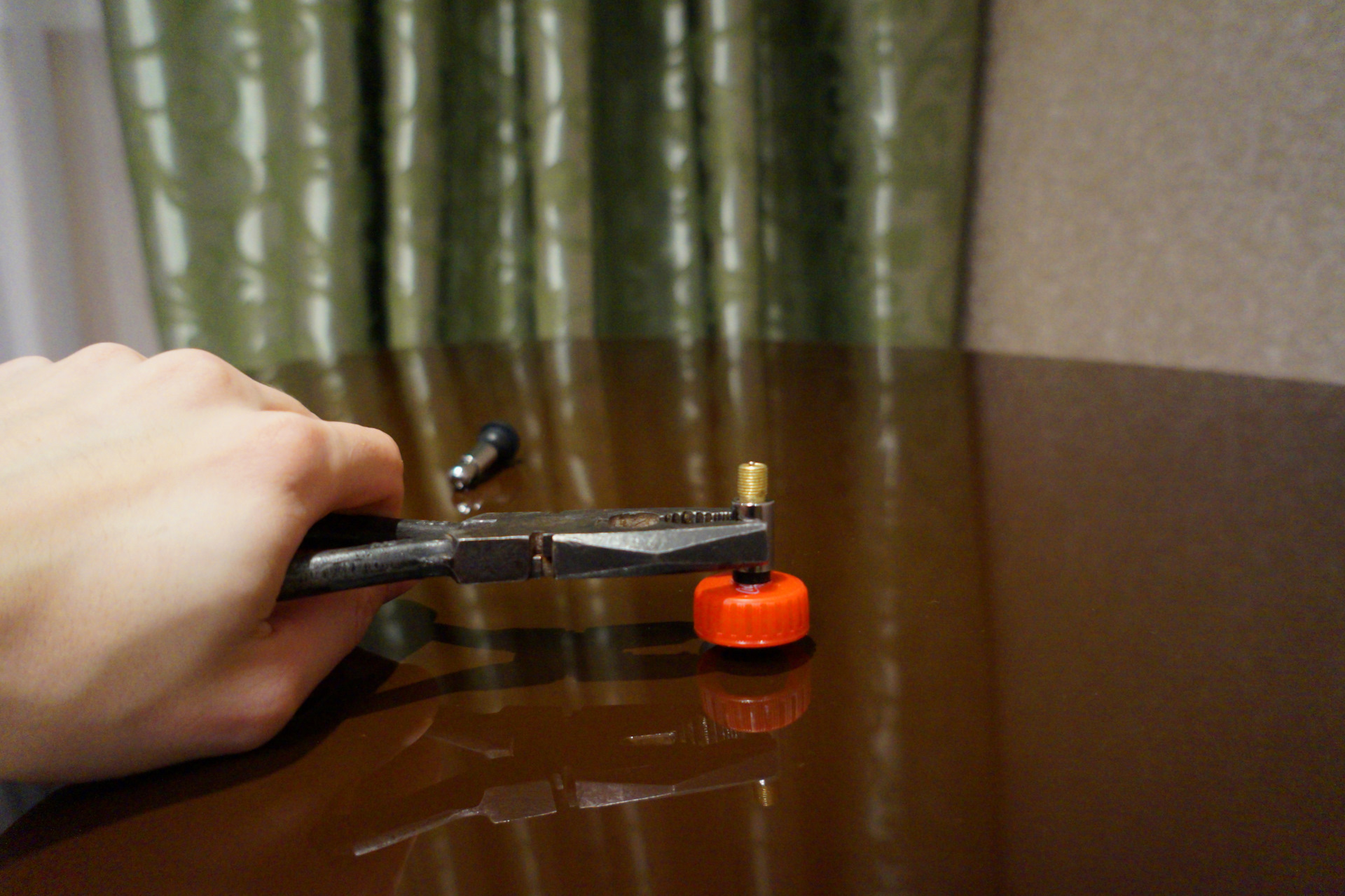

Просверлив отверстие, пассатижами пробуем установить сам стояк в пробку, если стояк никак не получается установить в пробку, то аккуратно рассверливаем отверстие побольше. Стояк должен зайти в пробку туго и плотно, дабы избежать разгерметизации уже готовой ёмкости в дальнейшем.

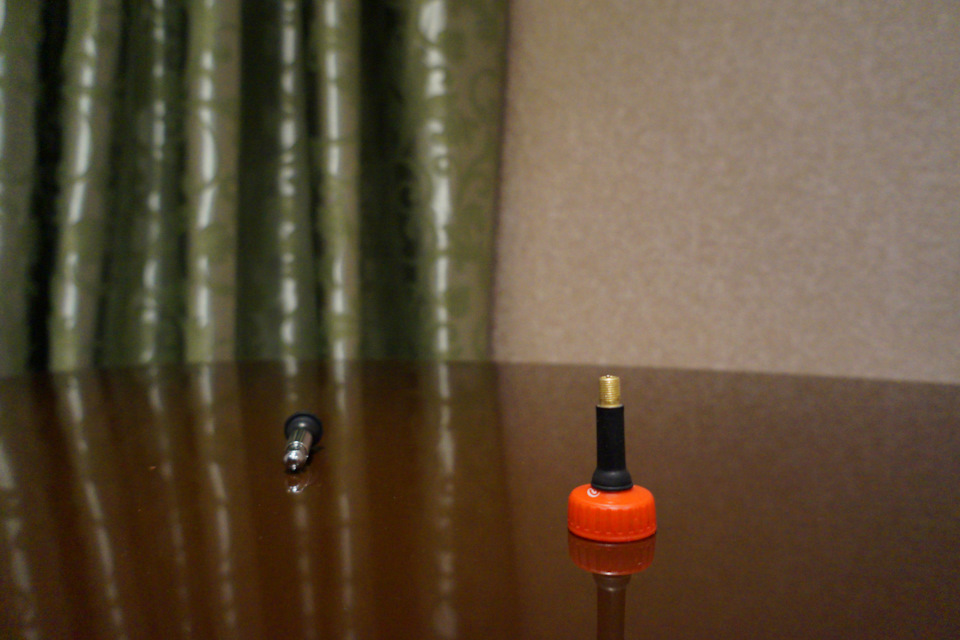

Успешно установив стояк в пробку бутылки, переходим уже к самой бутылке. На дне бутылки ровно посередине делаем также отверстие.
Просверлив отверстие, устанавливаем стояк по такому же принципу, что и в пробку. Если стояк никак не устанавливается на свое место, то рассверливаем отверстие побольше, но таким образом, чтобы он встал на свое место плотно, чтобы как и с пробкой исключить возможность появления разгерметизации, это важно! Обязательно после того как установили стояк промыть бутылку с водой от пластиковой стружки. Единственная сложность, которая вас может поджидать на этом этапе сборки, это возможность выставить сосок наружу, чтобы подхватить его пассатижами.
Итак, успешно справившись с обоими этапами сборки, получаем вот такую конструкцию.

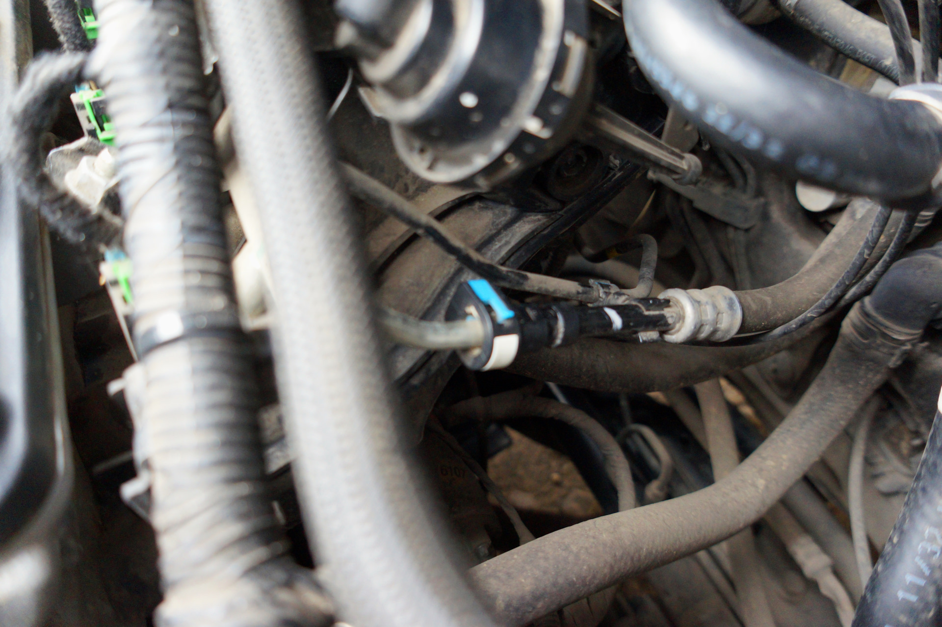

Когда двигатель заглушился нам необходимо снять патрубок с топливной рампы. На фото вы его также можете наблюдать. Снимаем патрубок, для этого необходимо снять синюю скобу.

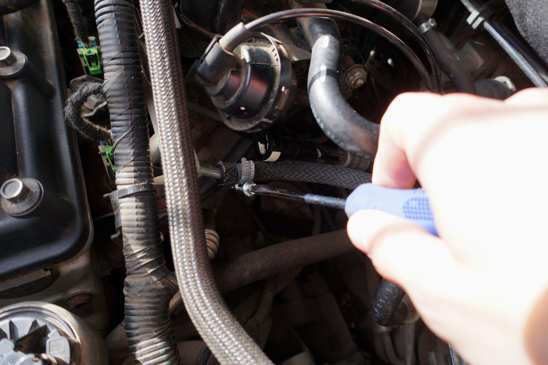

Подключаем другую часть шланга к топливной рампе, также плотно зафиксировав его хомутом.
К обратной стороне бутылки подключаем компрессор и подаем давление. Я накачивал порядка 3-3,5 атмосфер. Запускаем двигатель и даем поработать на холостых 30 мин. Если автомобиль работает ровно, то давление подавать больше не нужно, если же чувствуете, что двигатель работает как-то неравномерно, то немного подайте давление в бутылку, но без фанатизма, только для того, чтобы выровнять работу двигателя. Поработав на холостых, глушим и даем постоять около минут 15-20. После чего запускаем двигатель и путем прогазовки, плавно повышаем обороты то до 2000, то до 3000. Израсходовав всю промывку, собираем всё в обратной последовательности. После промывки заменил свечи (но об этом в следующей записи).
