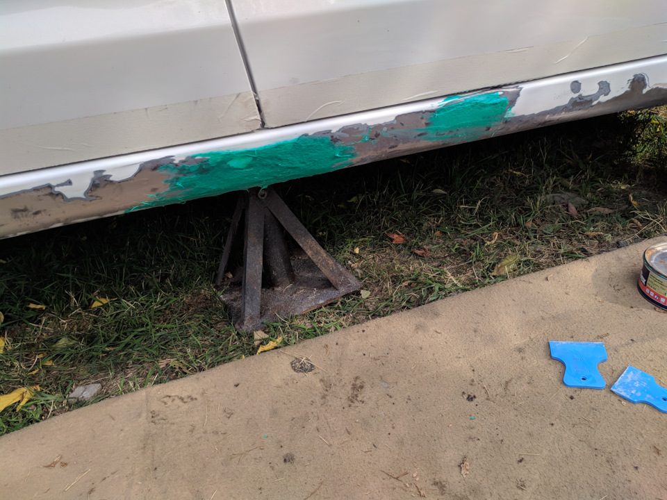

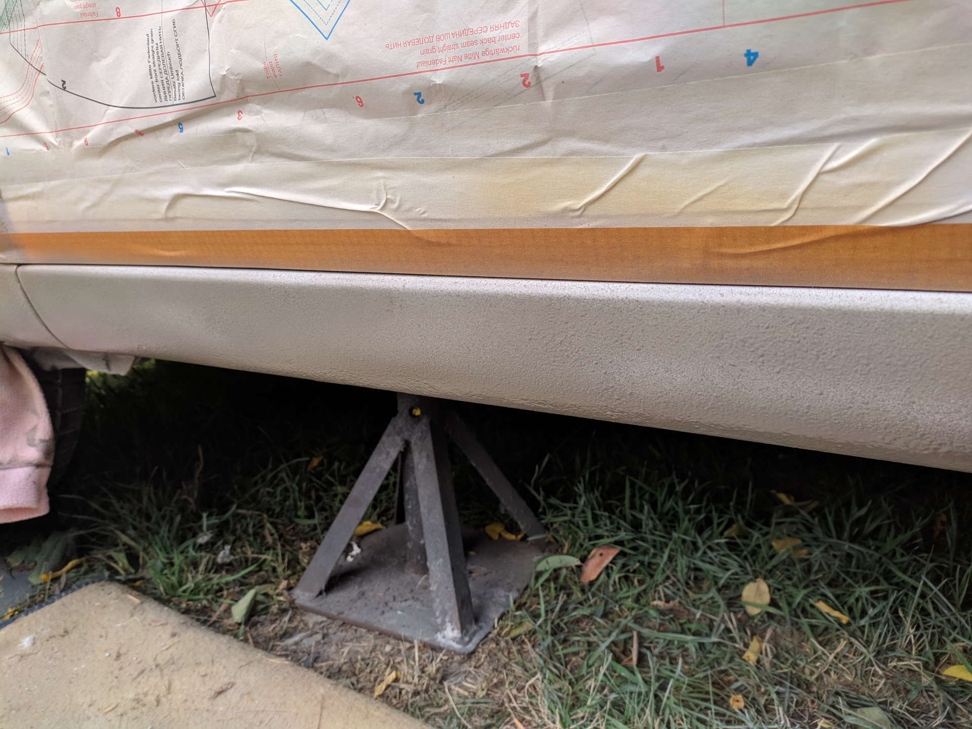

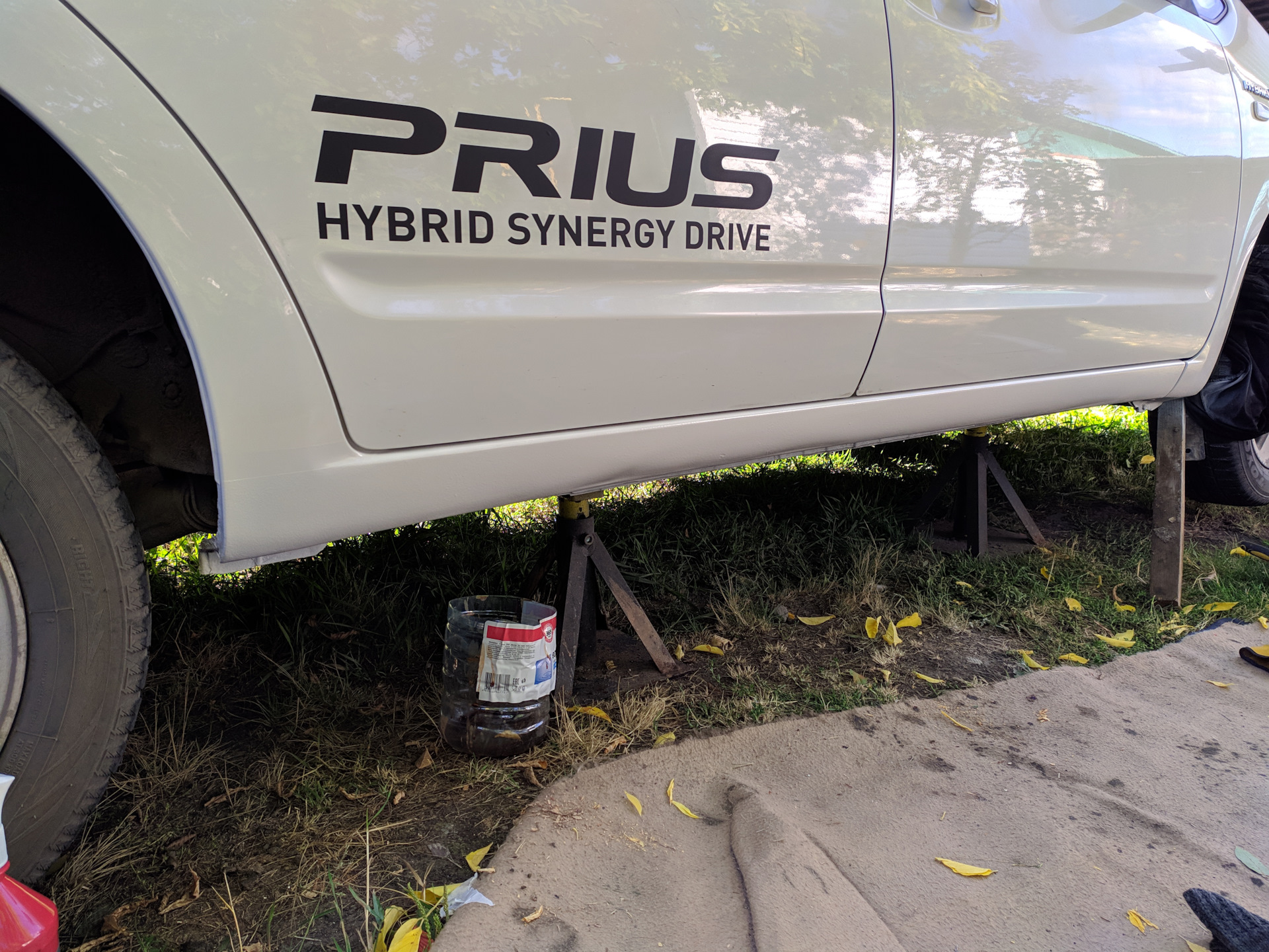

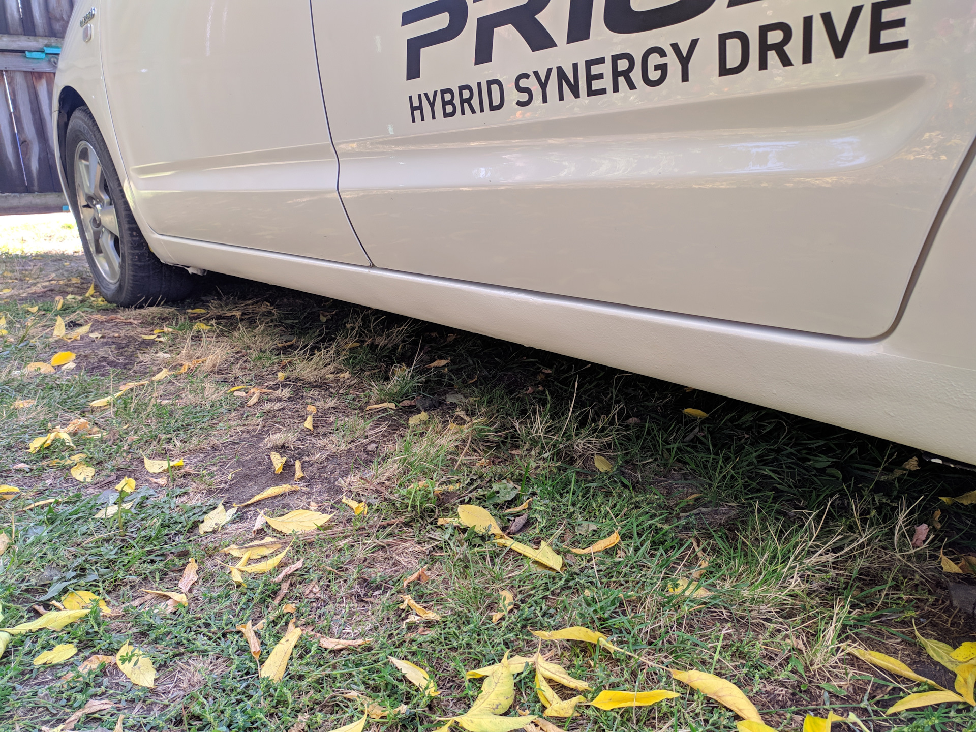

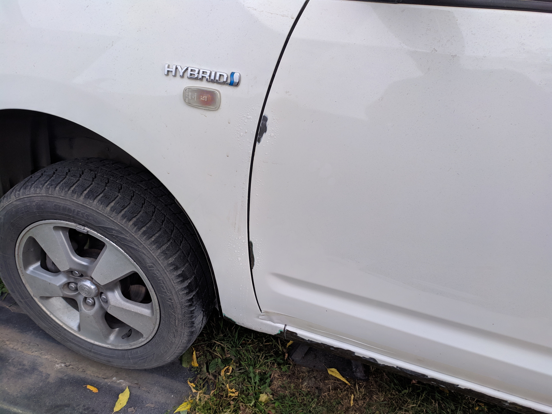

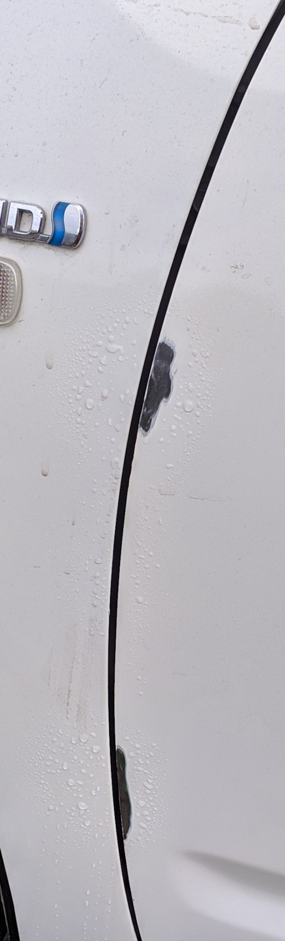

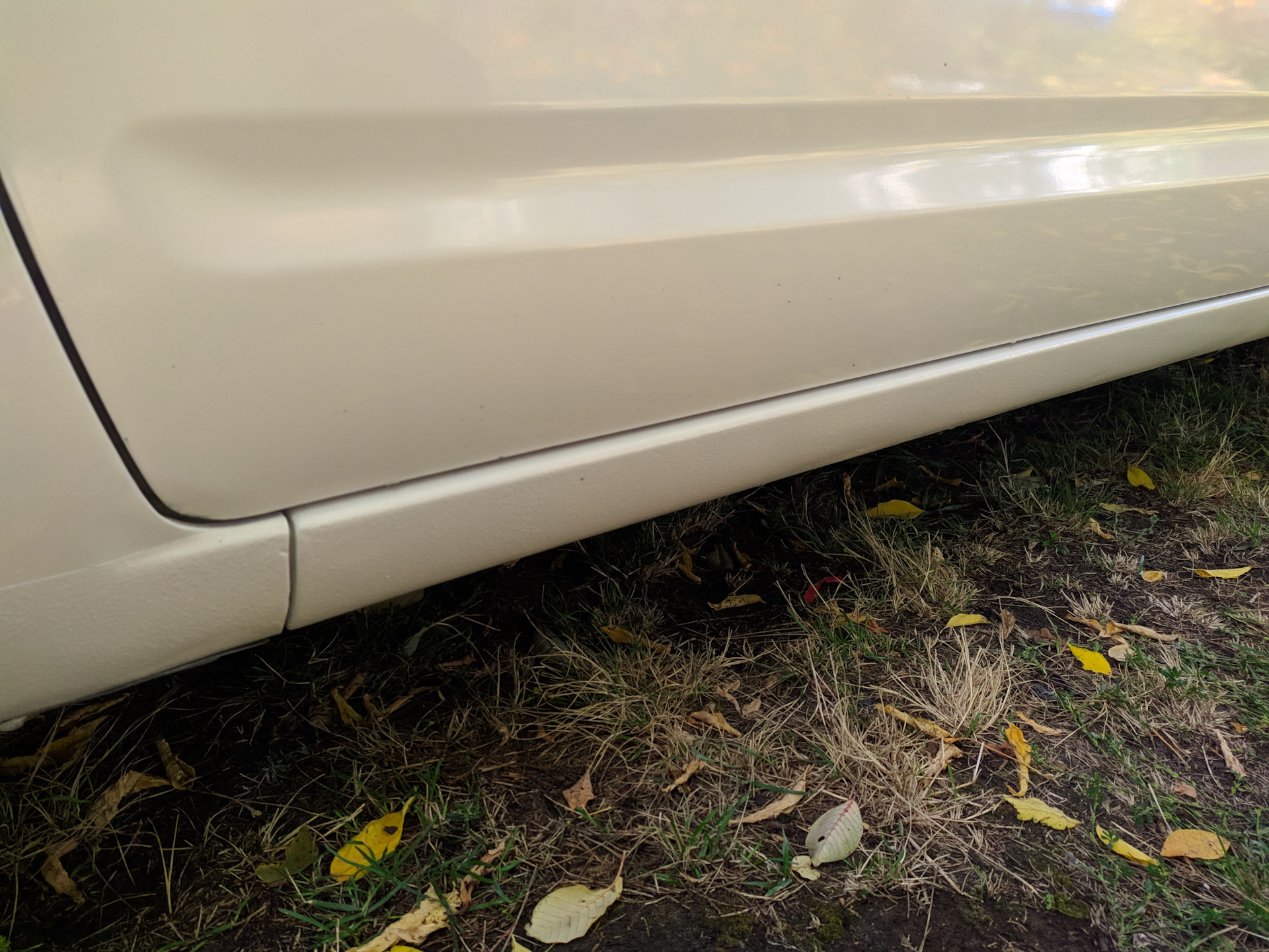

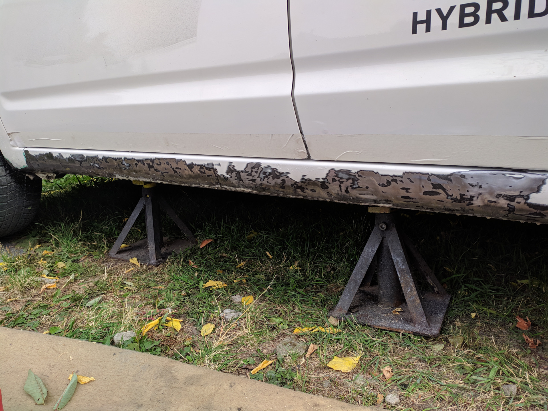

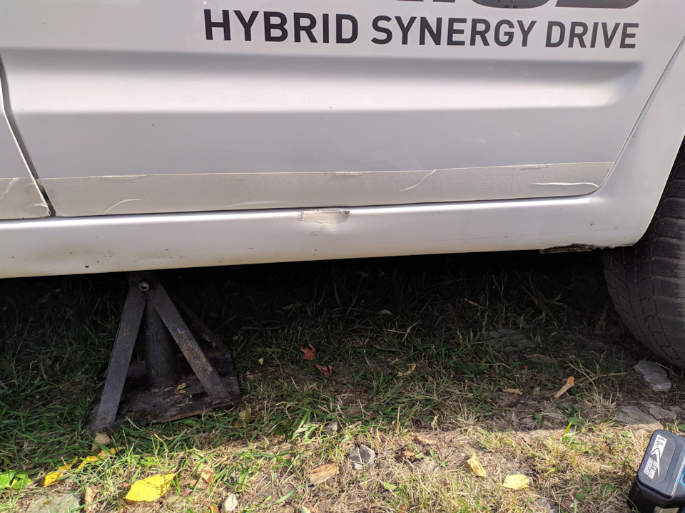

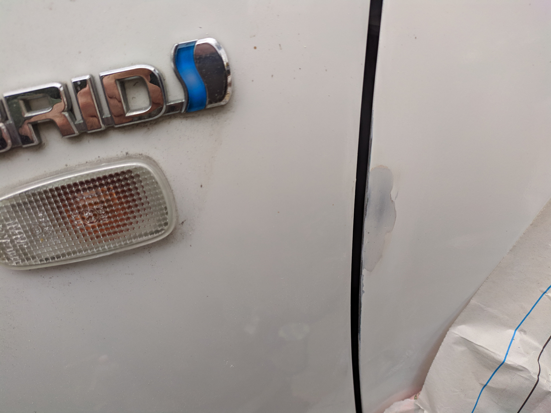

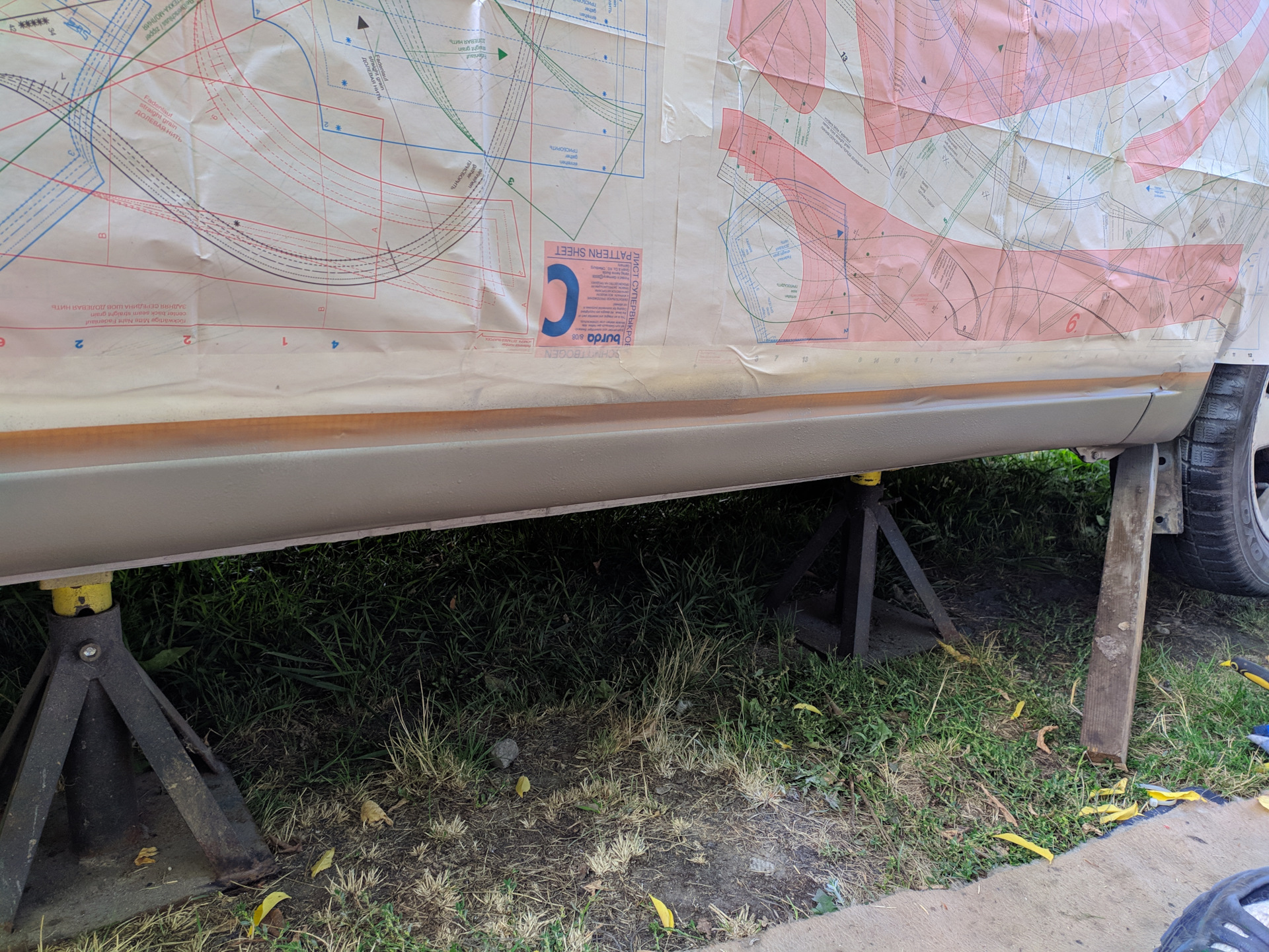

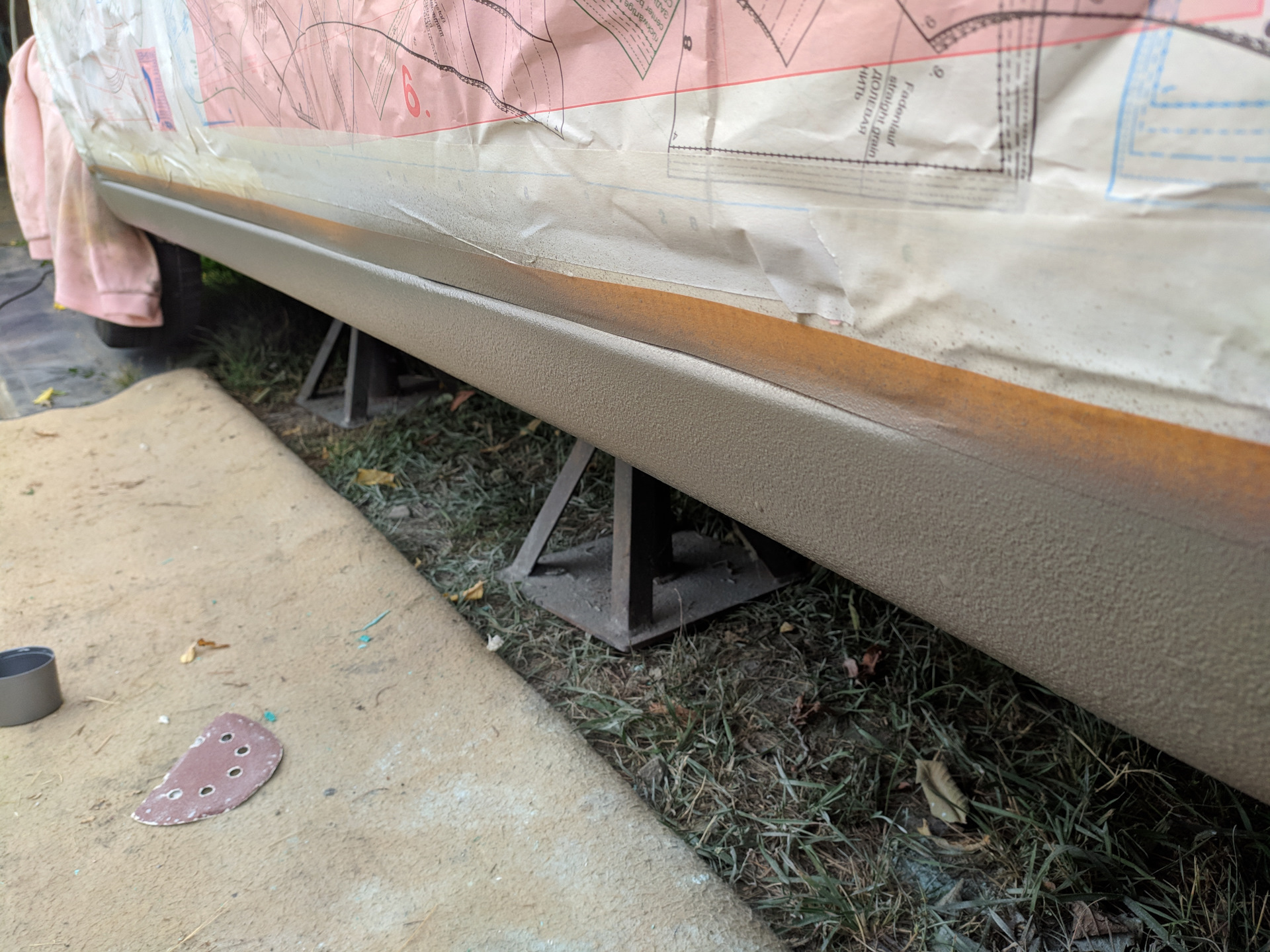

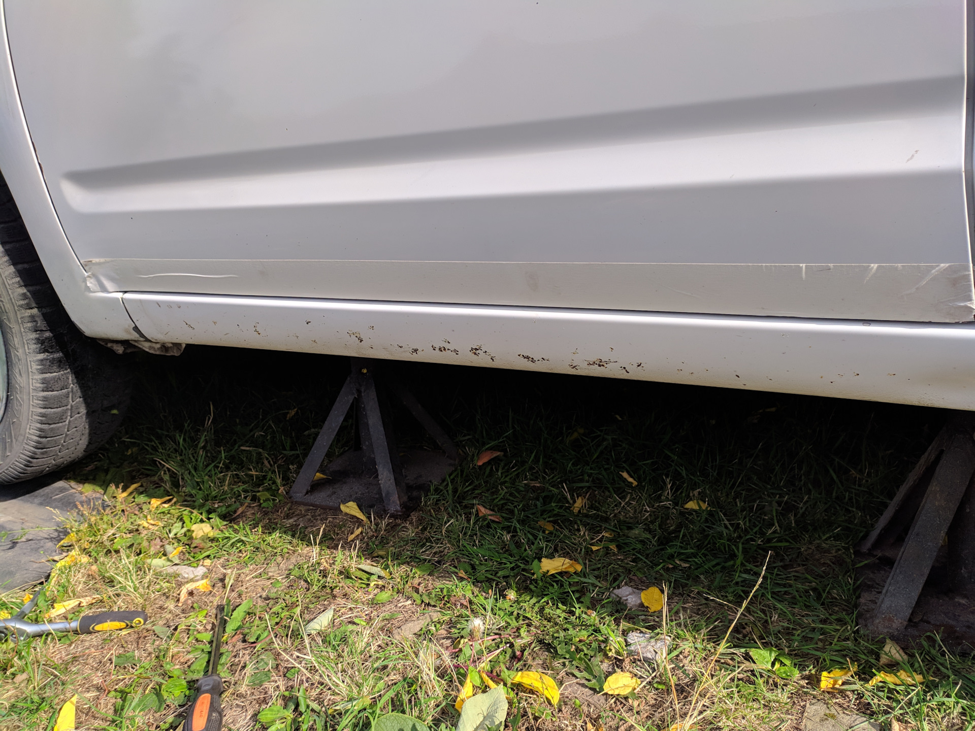

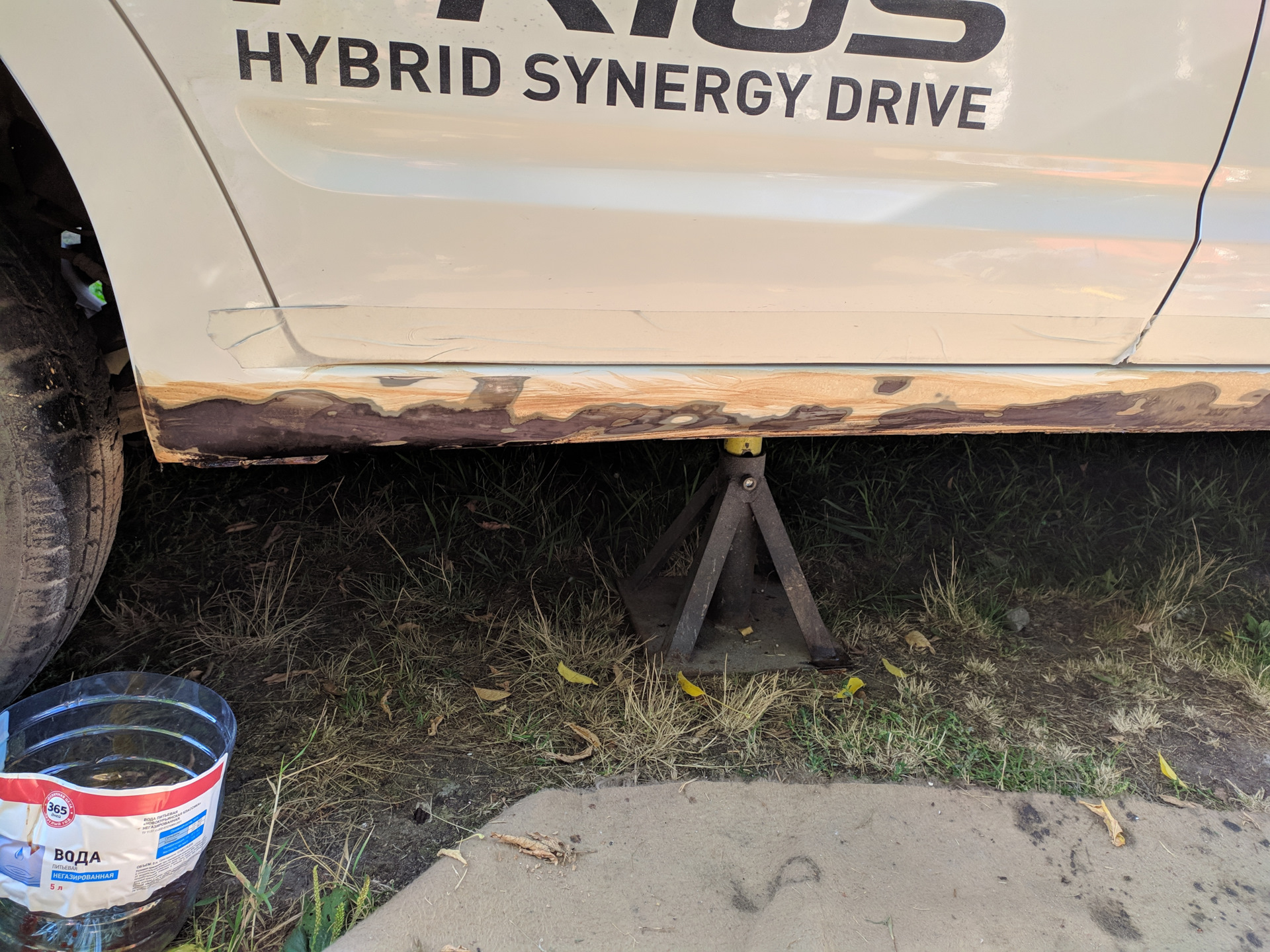

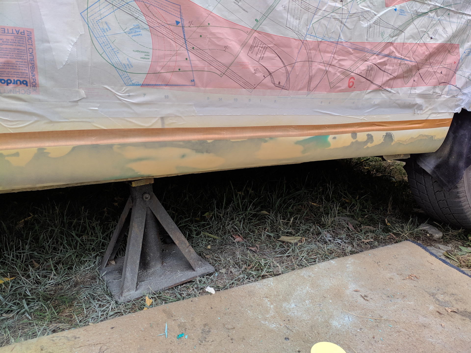

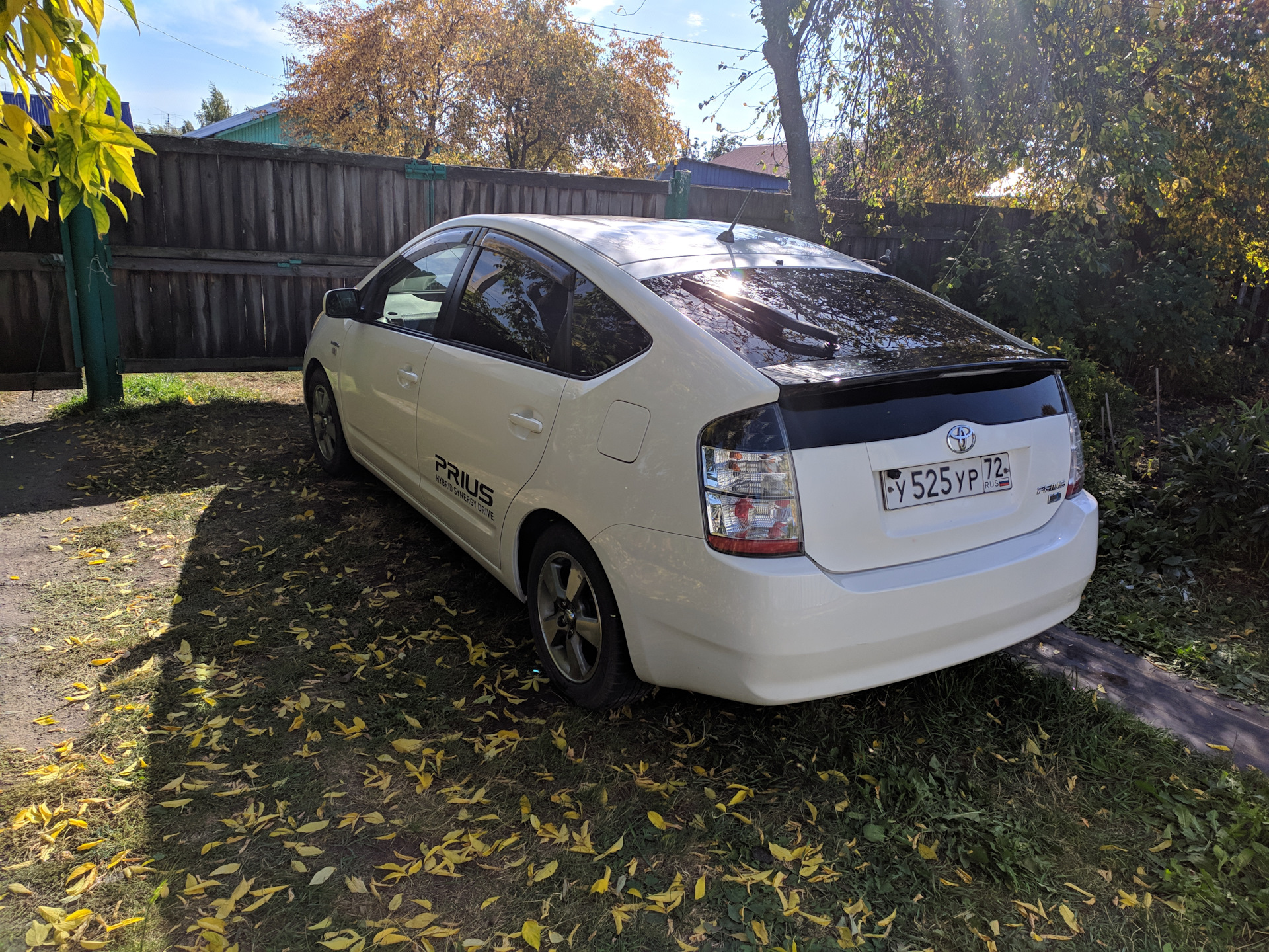

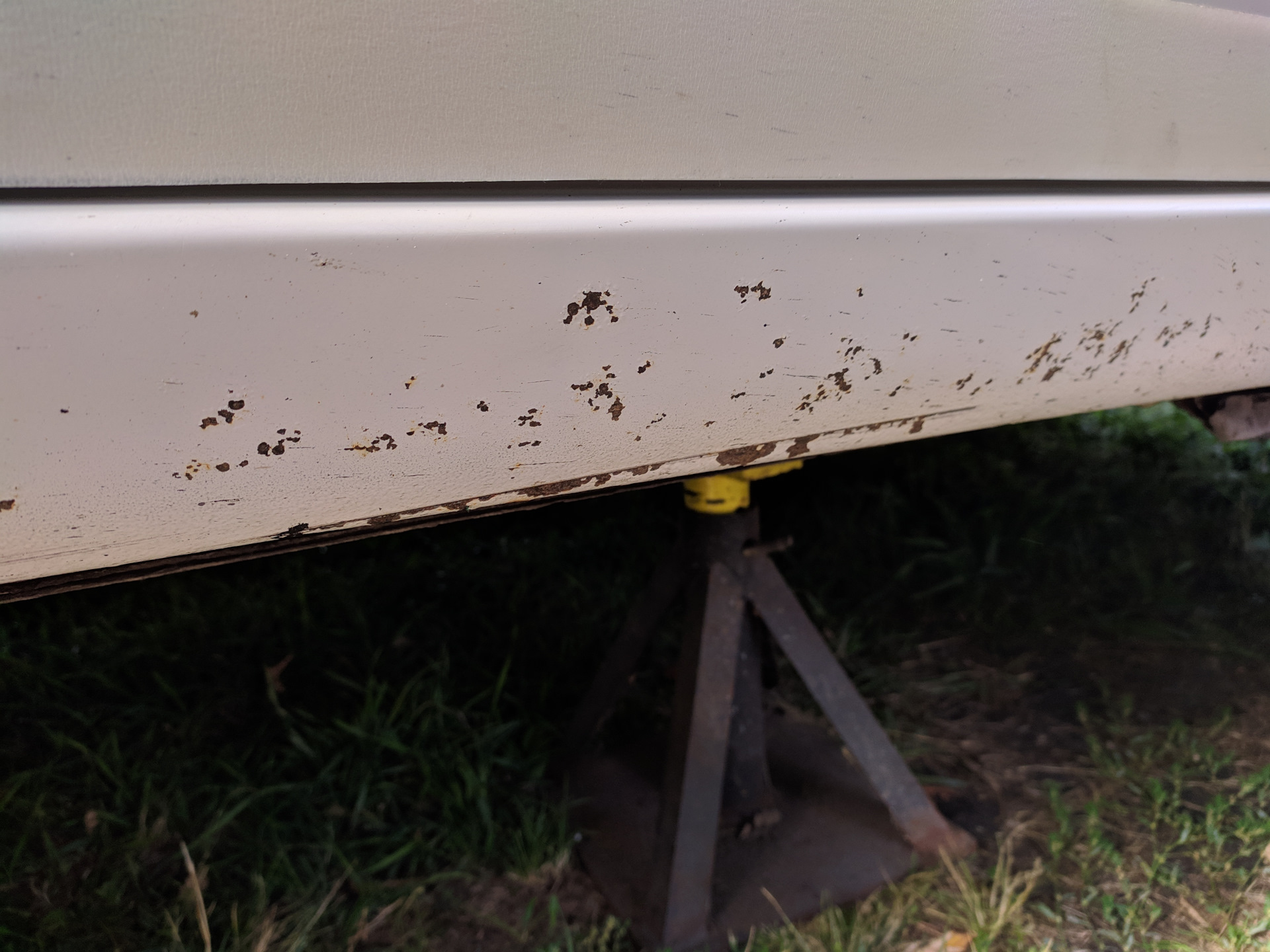

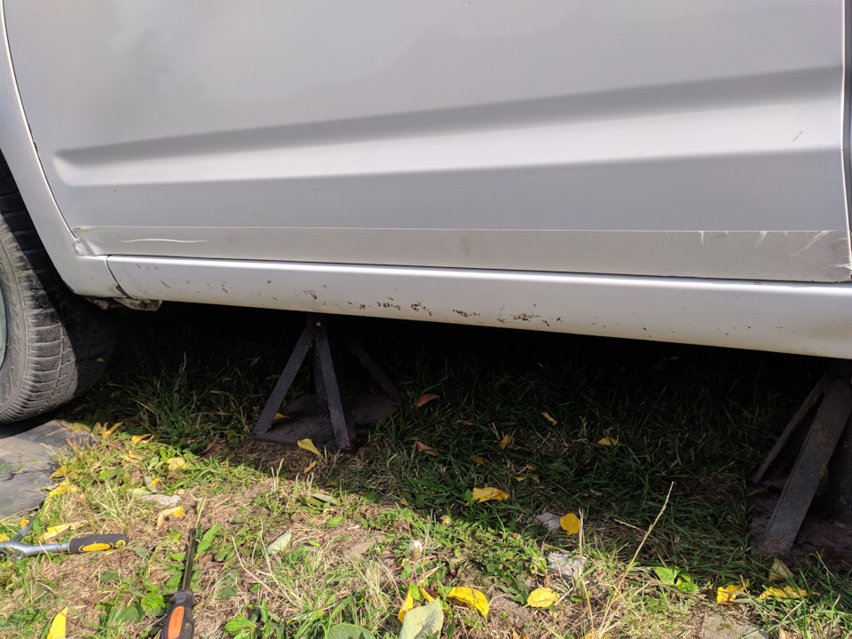

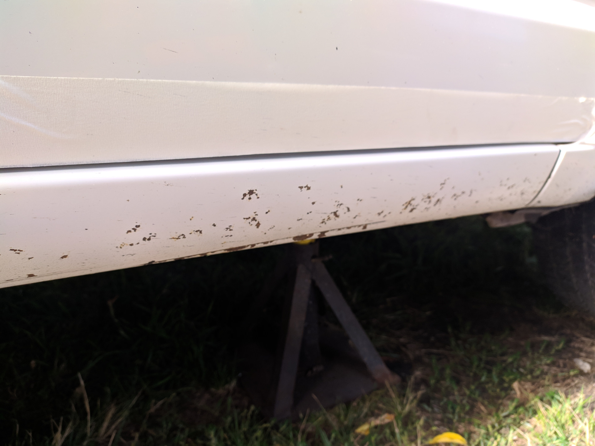

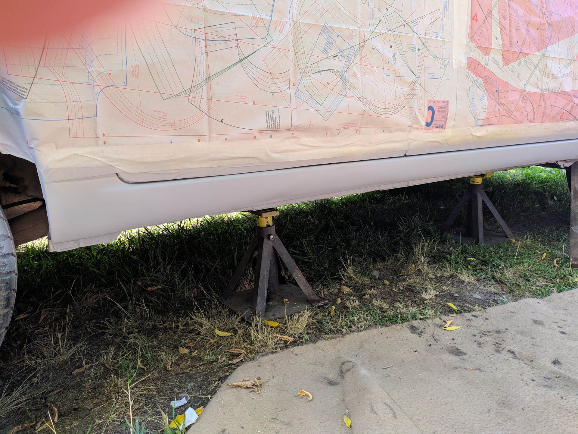

Сразу после приобретения приуса, закупился преобразователем, кислотным, эпоксидным и акриловым грунтами. Краску Тойота 040 тоже прикупил. Пороги были отпесочены, кое где были вмятины и тому подобное, самое главное металл был в отличном состоянии. И так, занялся покраской порогов, благо опыт с порогами RыSика уже имеется))

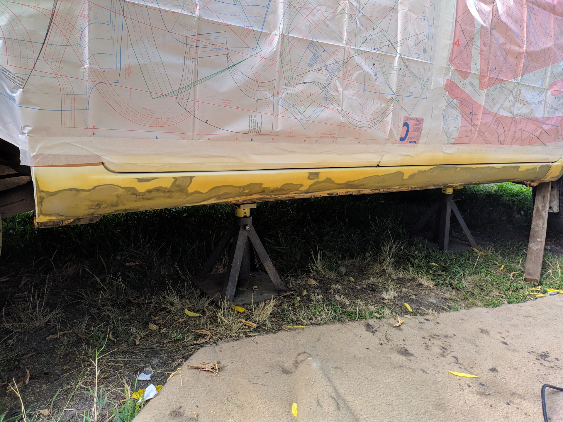

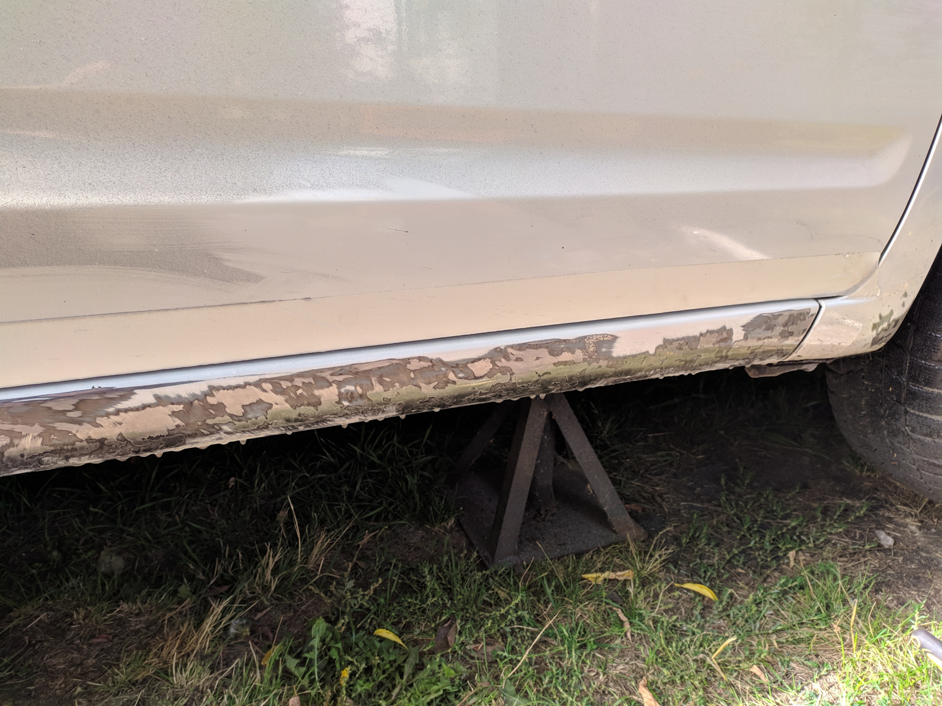

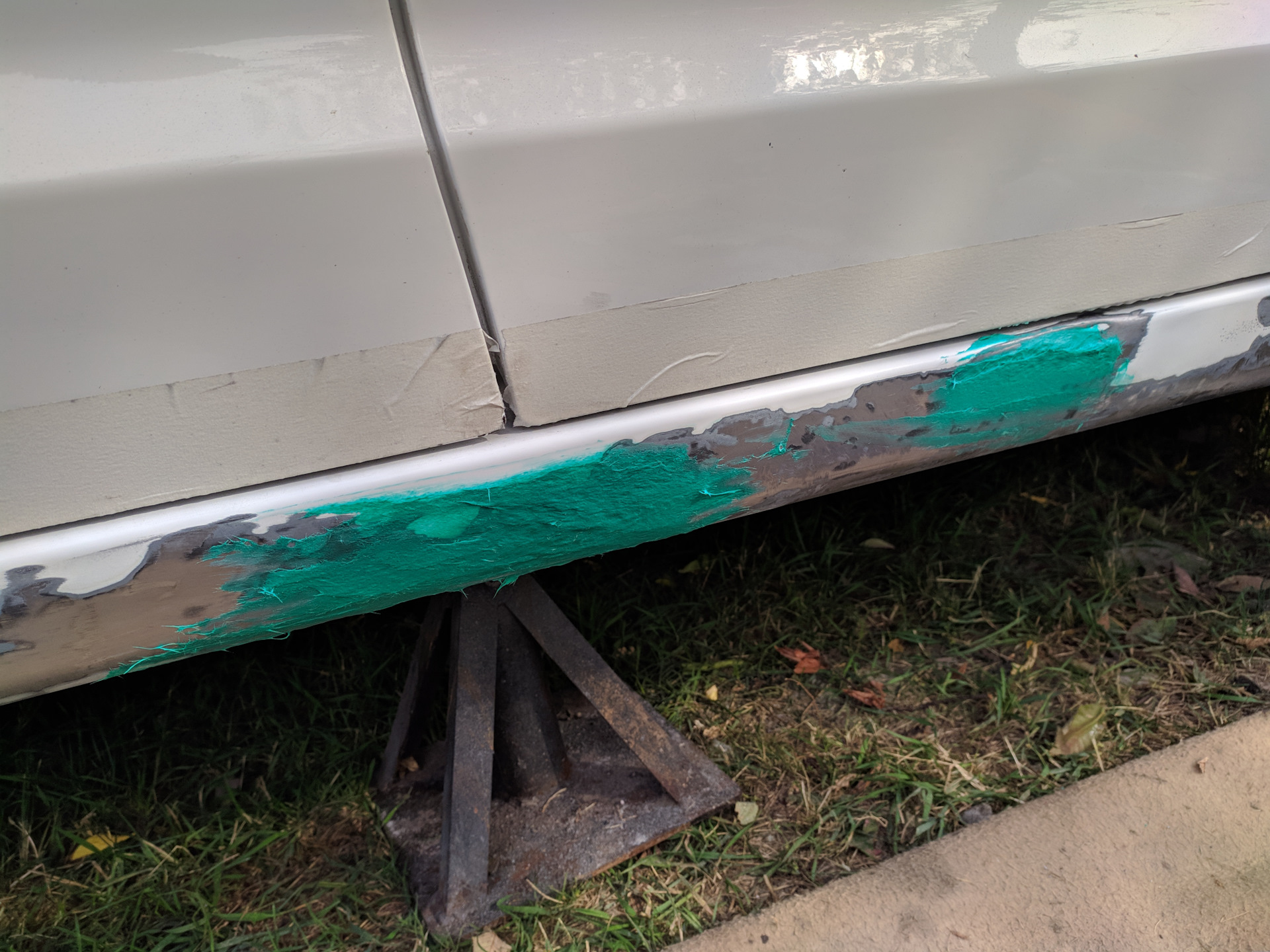

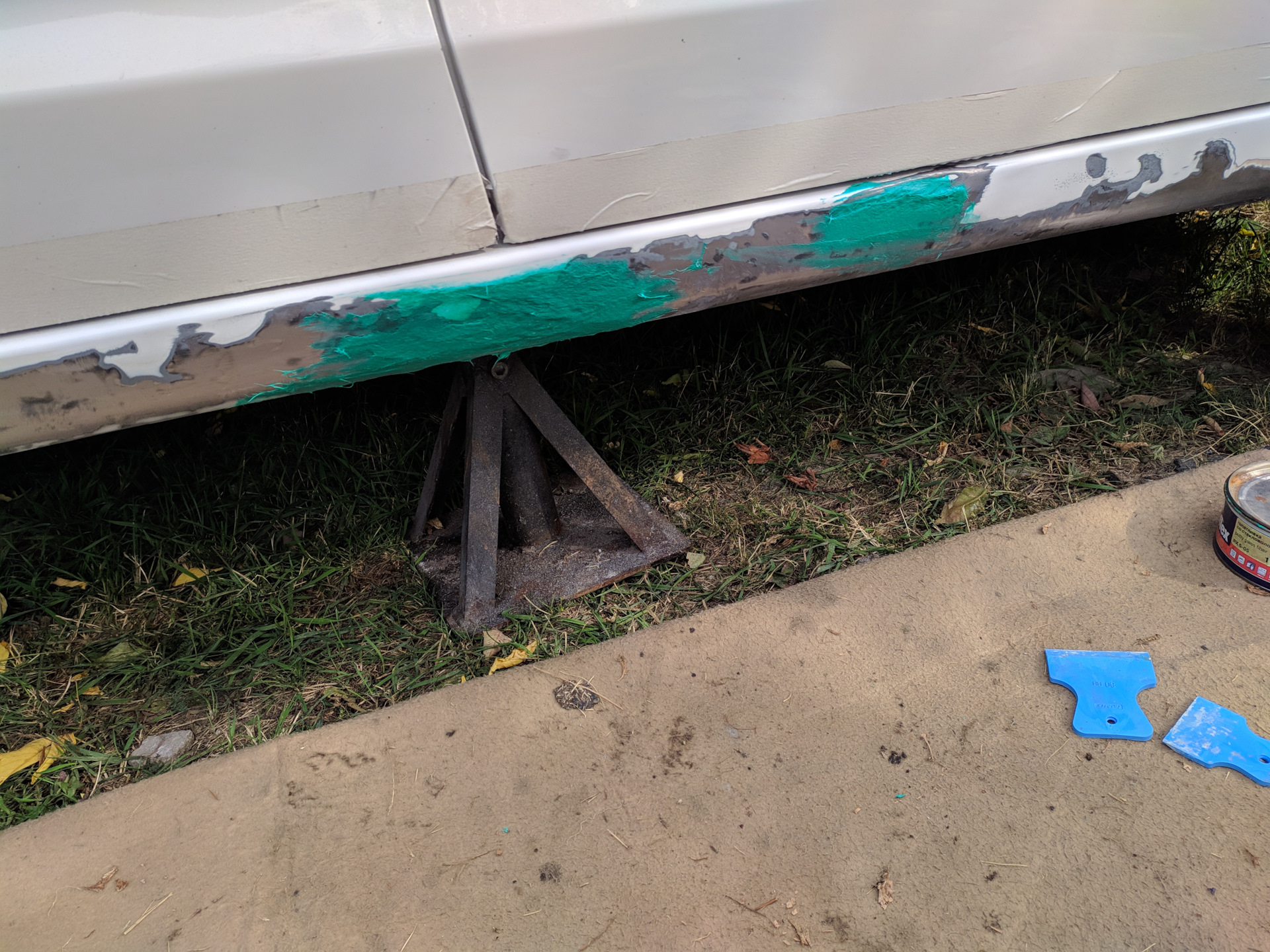

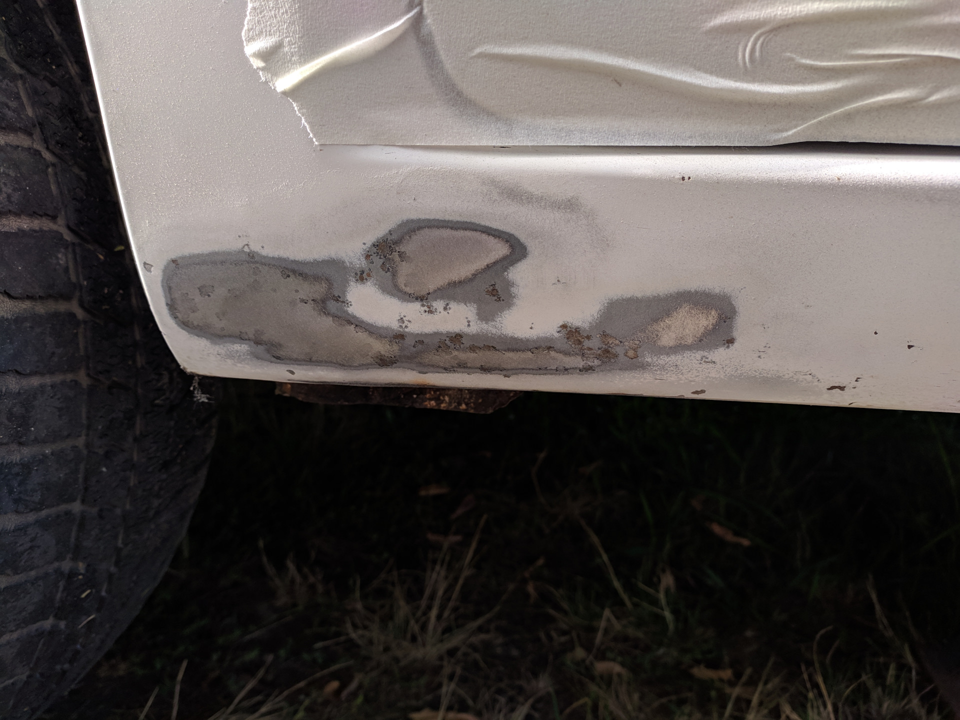

Со второй стороной провозился чуть дольше ибо не обошлось без шпакли, вот фото отчёт:
И так, схема проверенная на Витце, 100% рабочая. Денег потрачено 4к+-

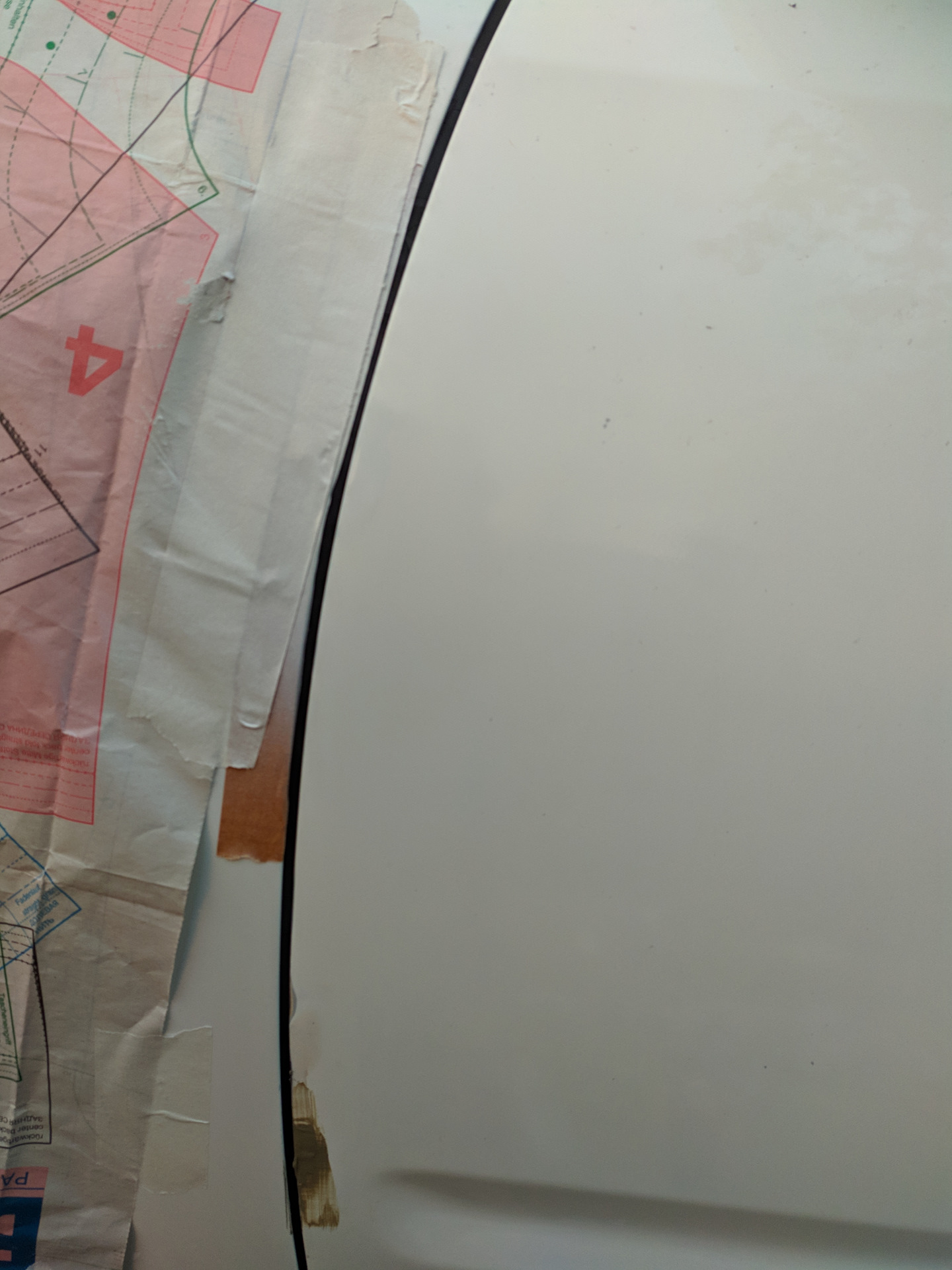

Купил на рынке разливуху 1g3, с Понтом на время крыло брызну, до нормального ремонта. Попал будто не крашено. 4 года назад колорист подбирал. В тени как черное и белое

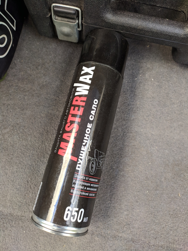

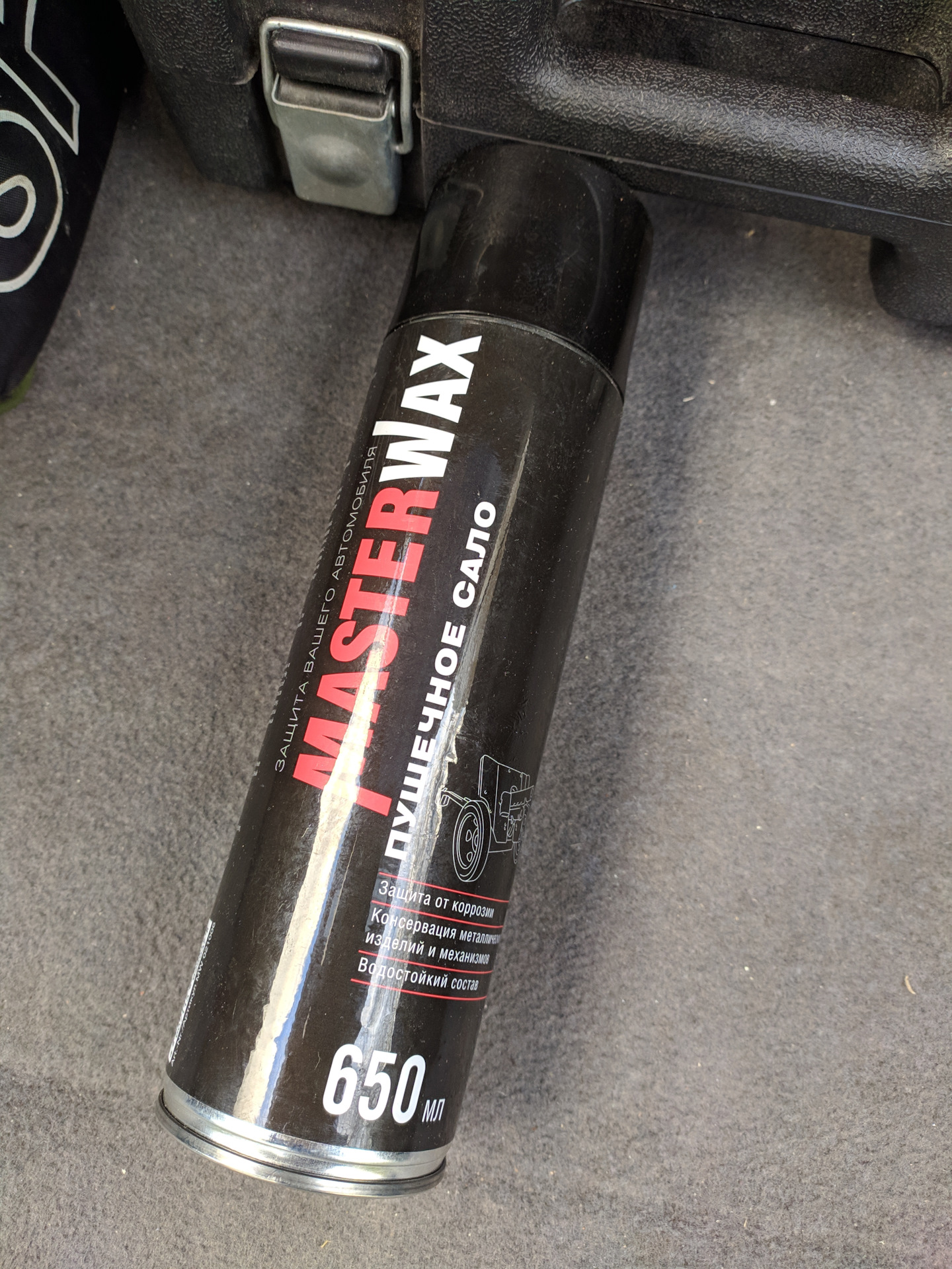

Надо от такого пороги обрабатывать внутри своевременно (например Мовиль)
Внутри порогов пушечное сало
Как загоняли сало внутрь порога?
Тут длинная трубка с распылителем, но в витц топил и заливал сало с декстроном. Через отверстия в порогах. На приусе сделаю так же, на следующее лето
