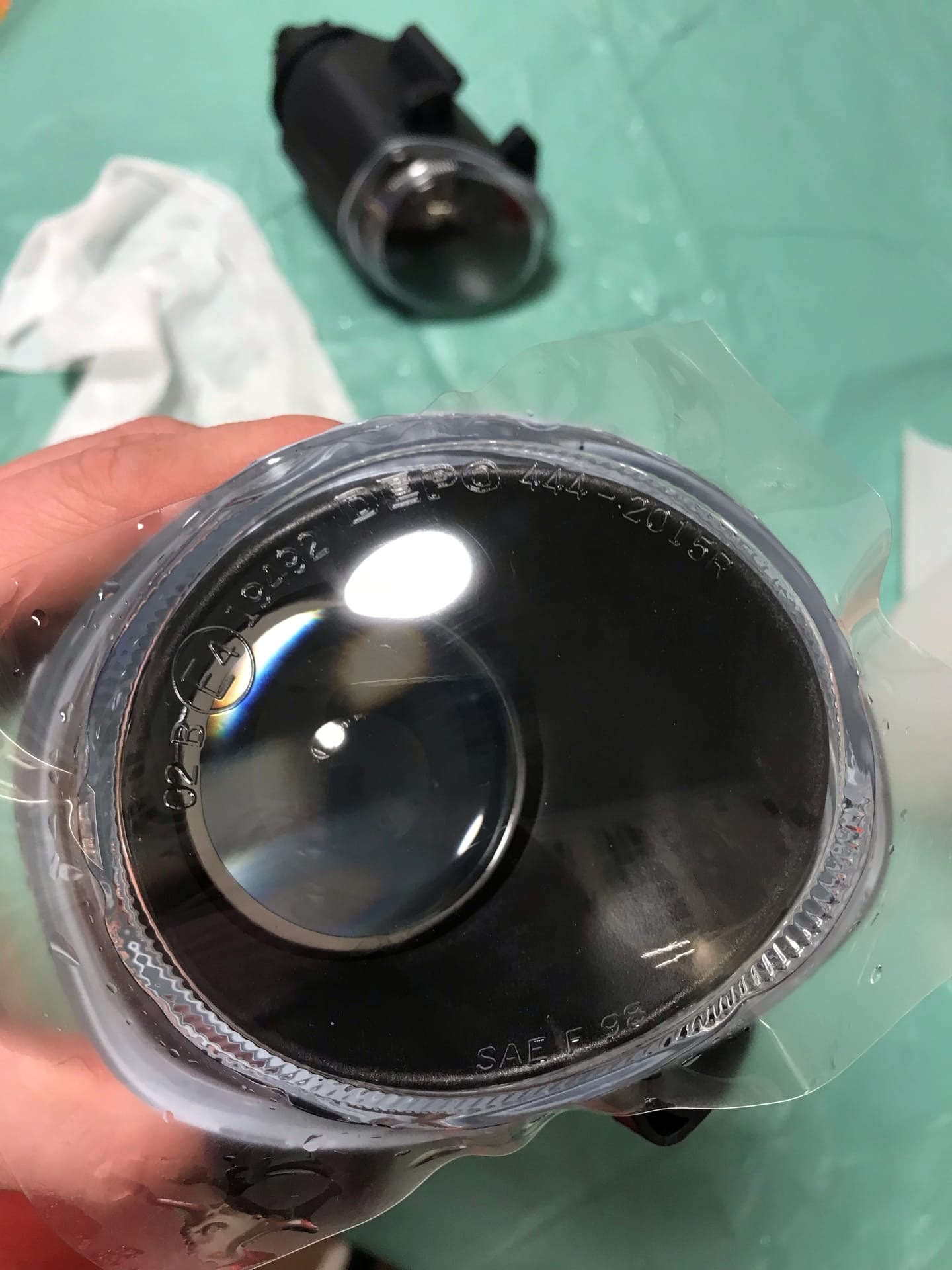

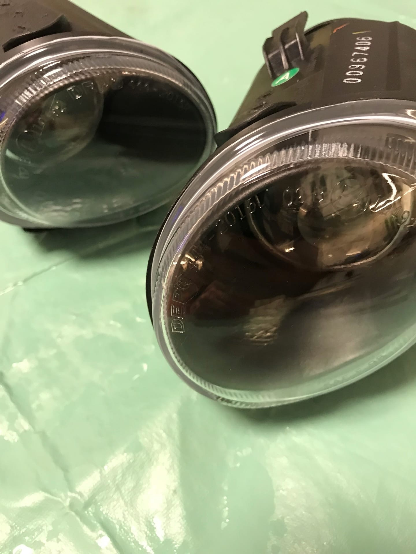

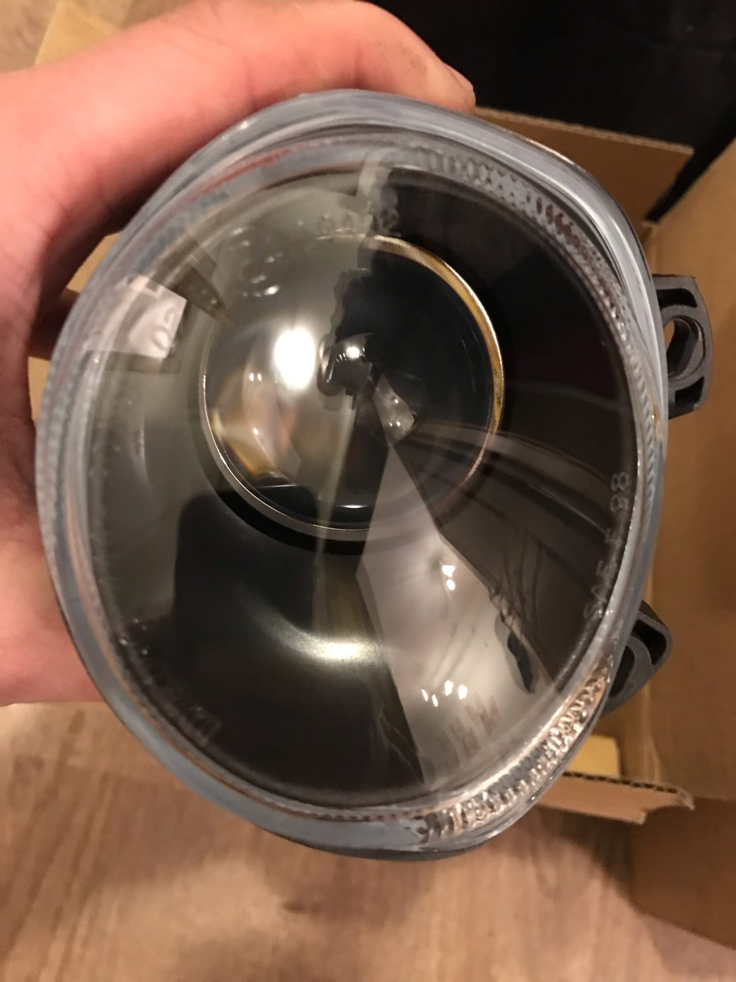

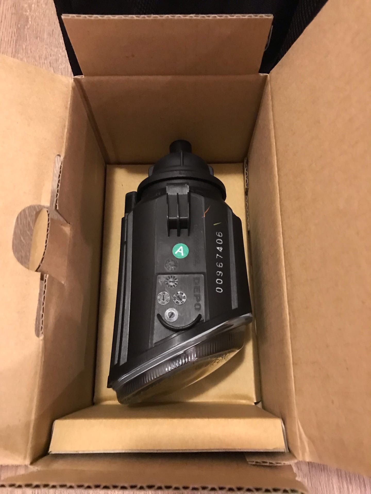

Давно ничего не писал, да и особо ничего и не происходило. Но в голове сидела мысль поставить дорест ПТФ на рест, все я думаю знают, что дорест птф с линзами и свет не будет бить по всем направлениям так как установлена шторка.
В связи с дефицитом и ценами на запчасти удачно подвернулись три птф Depo
63178409026 / 444-2015R-UQ правая DEPO
63178409025 / 444-2015L-UQ левая DEPO

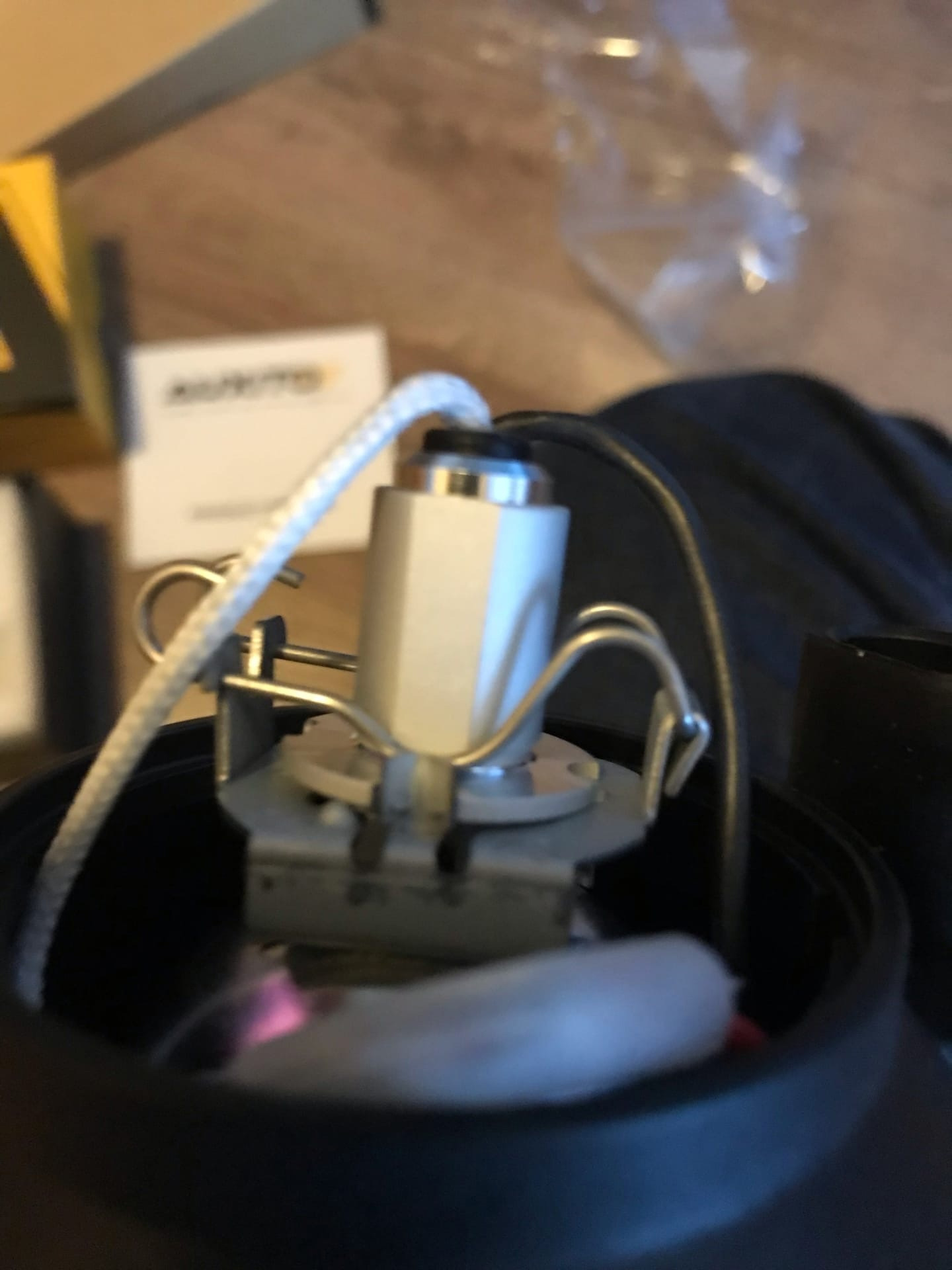

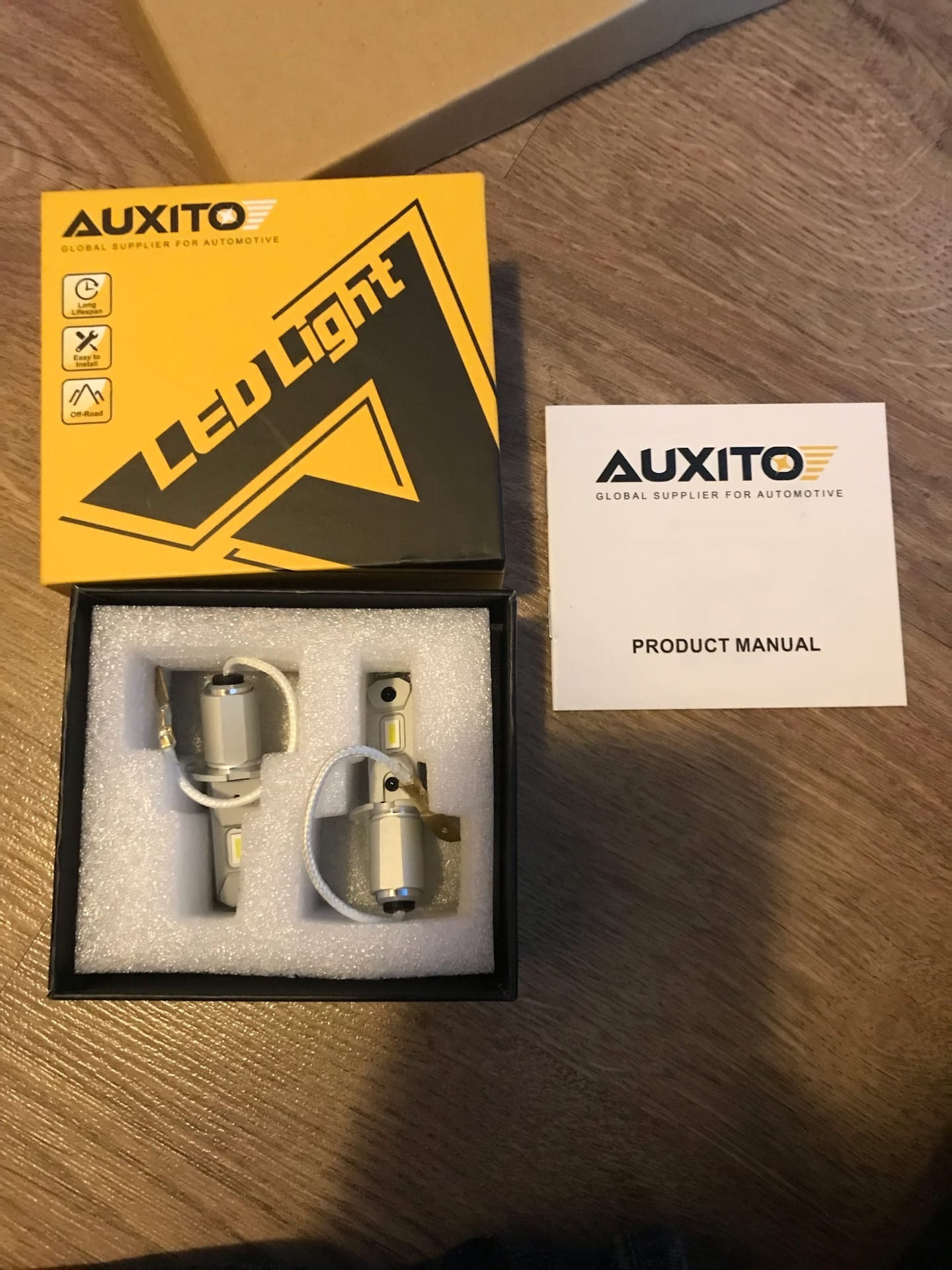

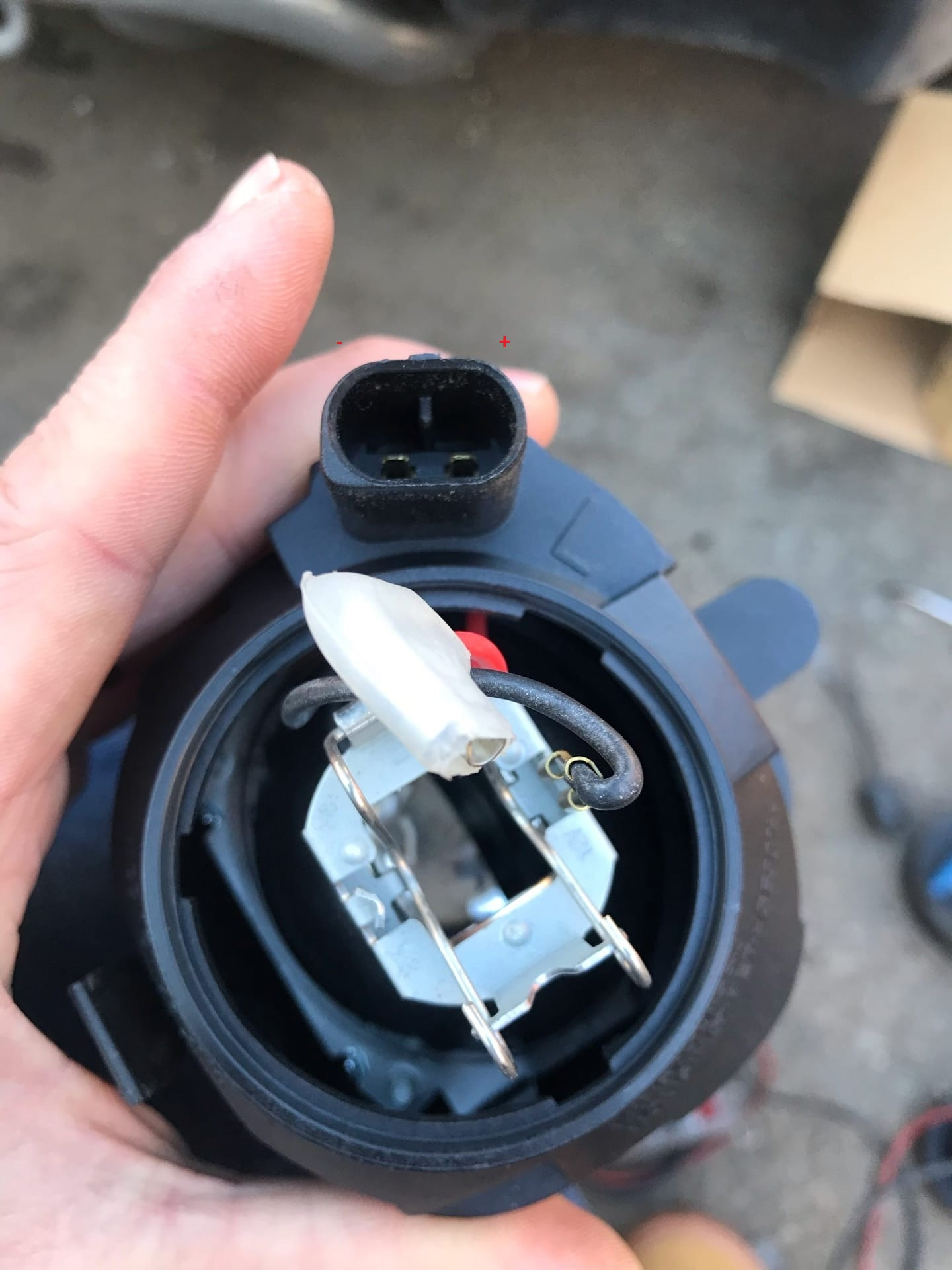

Лампочка у них идет H3 и поэтому были заказаны LED
Подходят они по размеру отлично

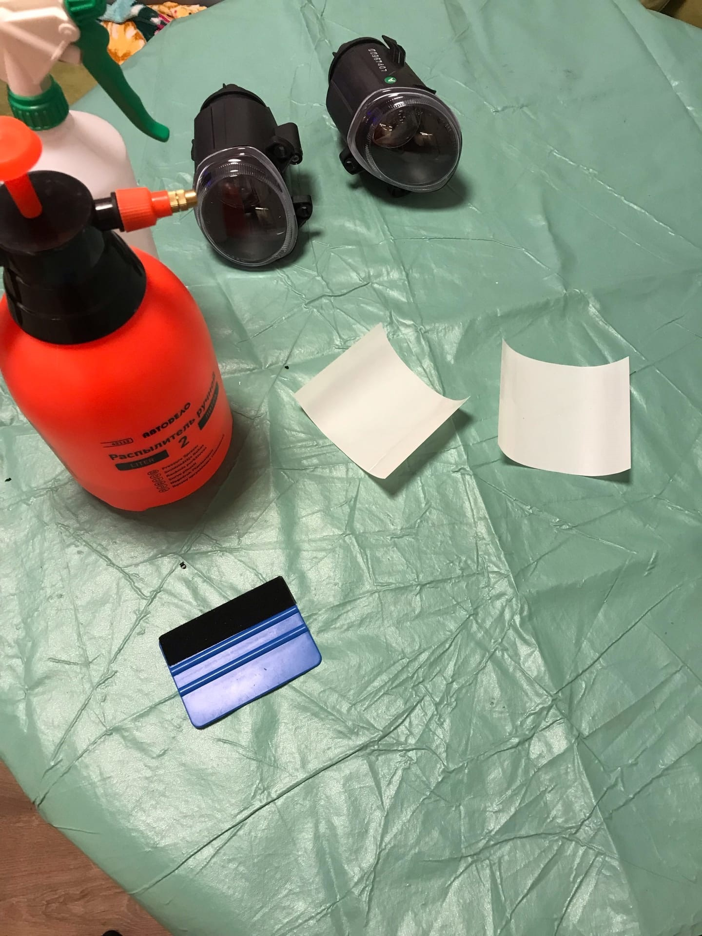

Так же были закатаны птф бронь пленкой

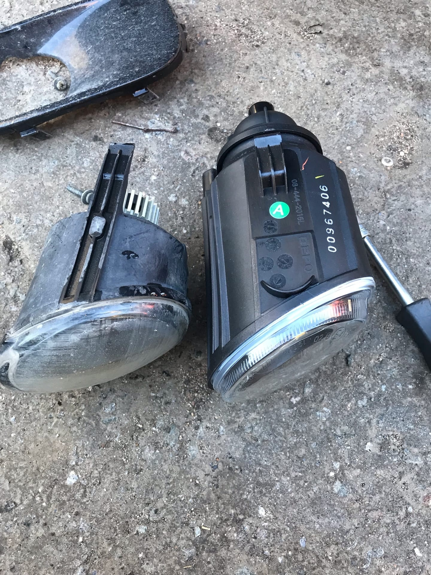

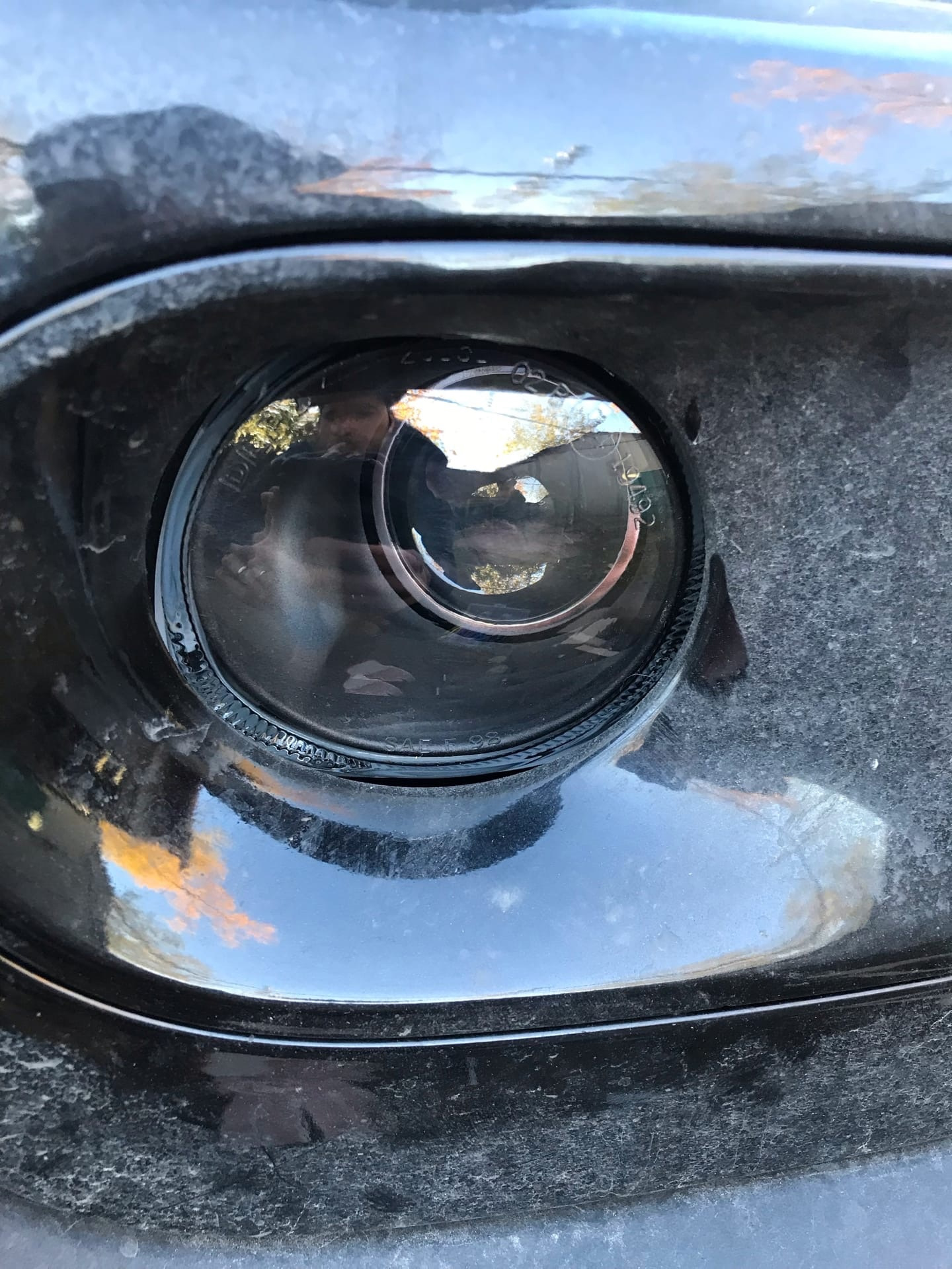

И устанавливаем на машину, для этого нам нужны другие разъемы 61138373332, которые я взял с е39 с фар.

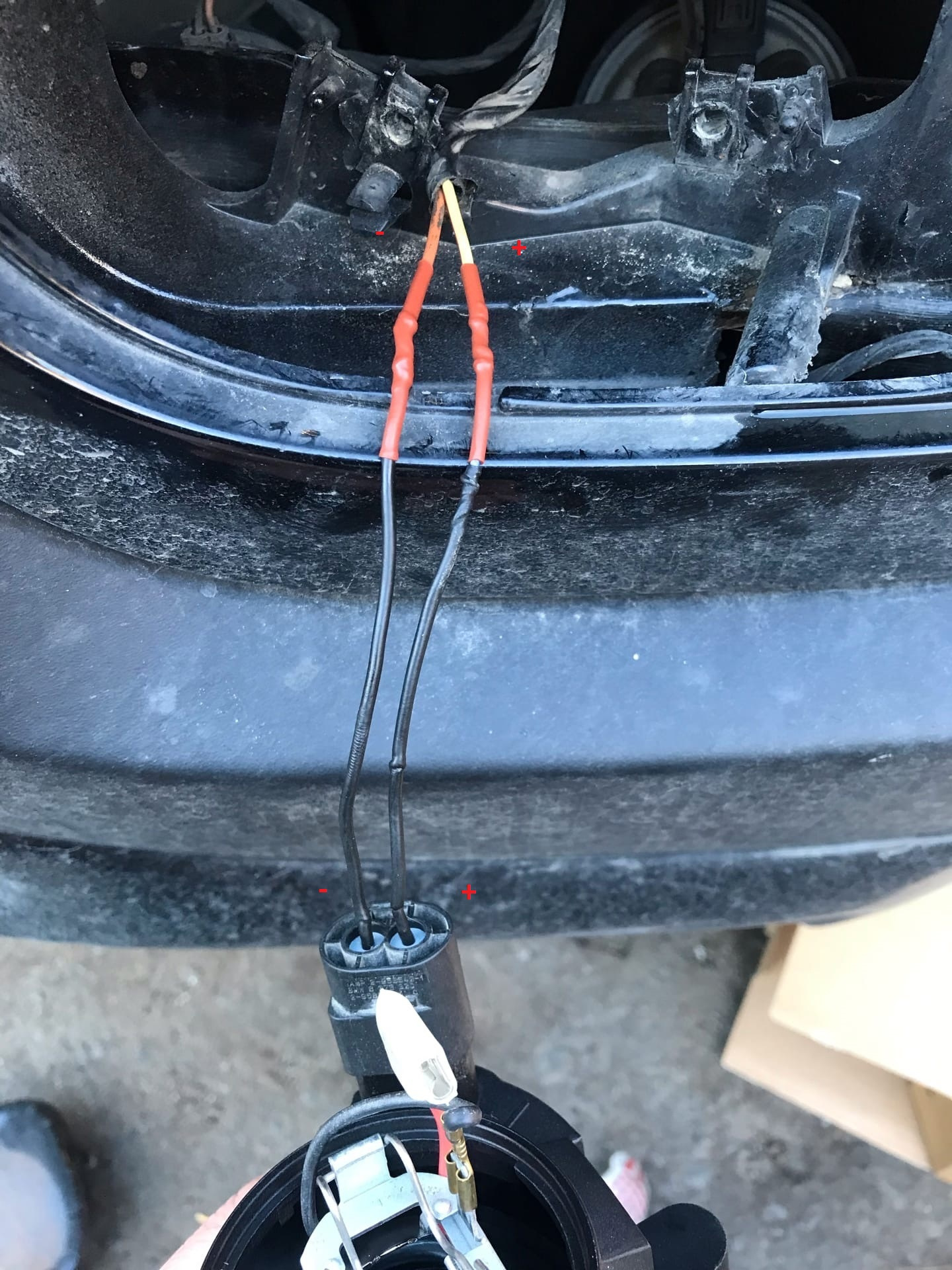

Снимаем старые птф, у меня на одной совсем осыпался отражатель
меняем разъем соблюдая полярность
Термоусадка, затем изолента для подкапотного пространства.

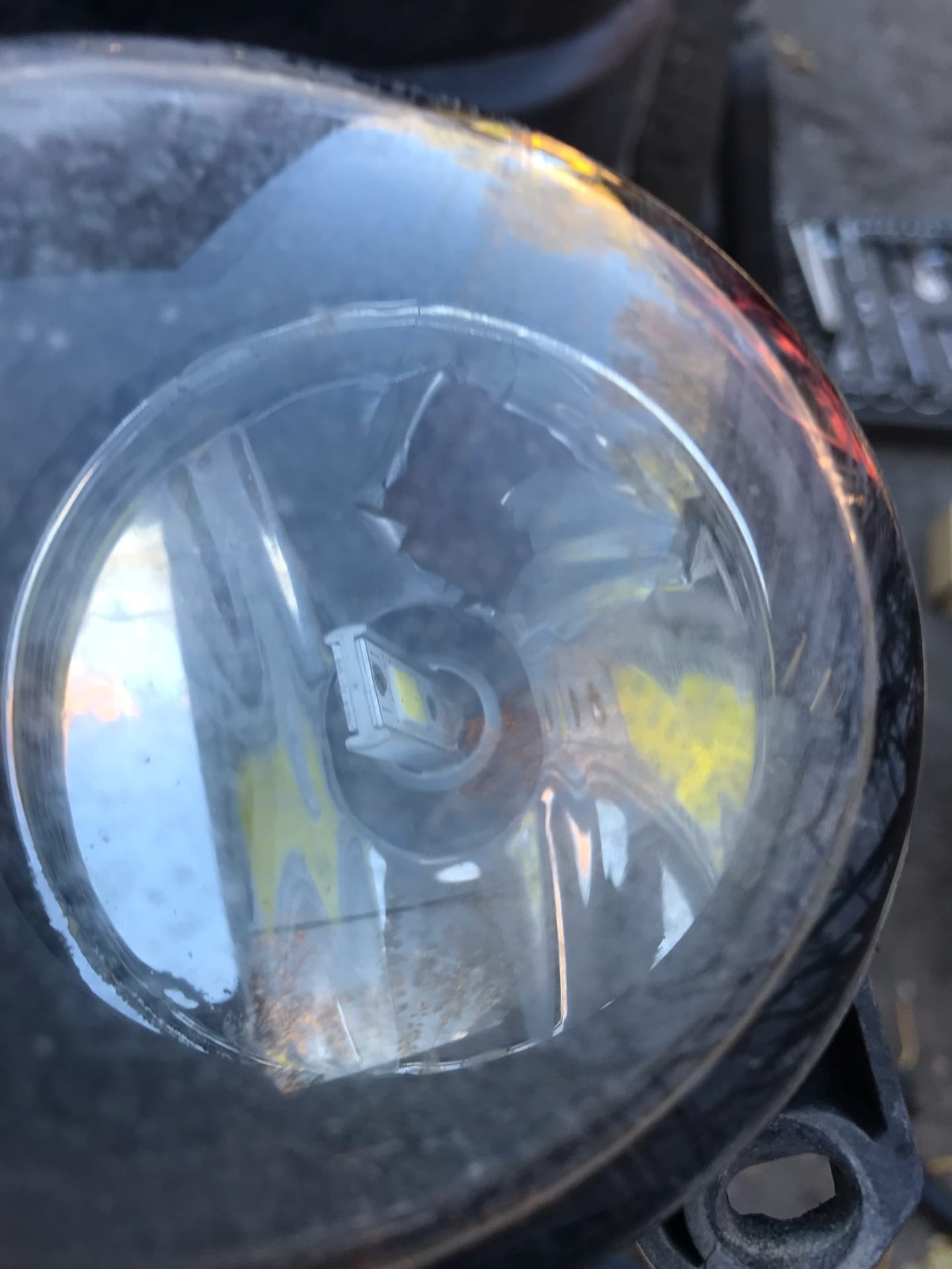

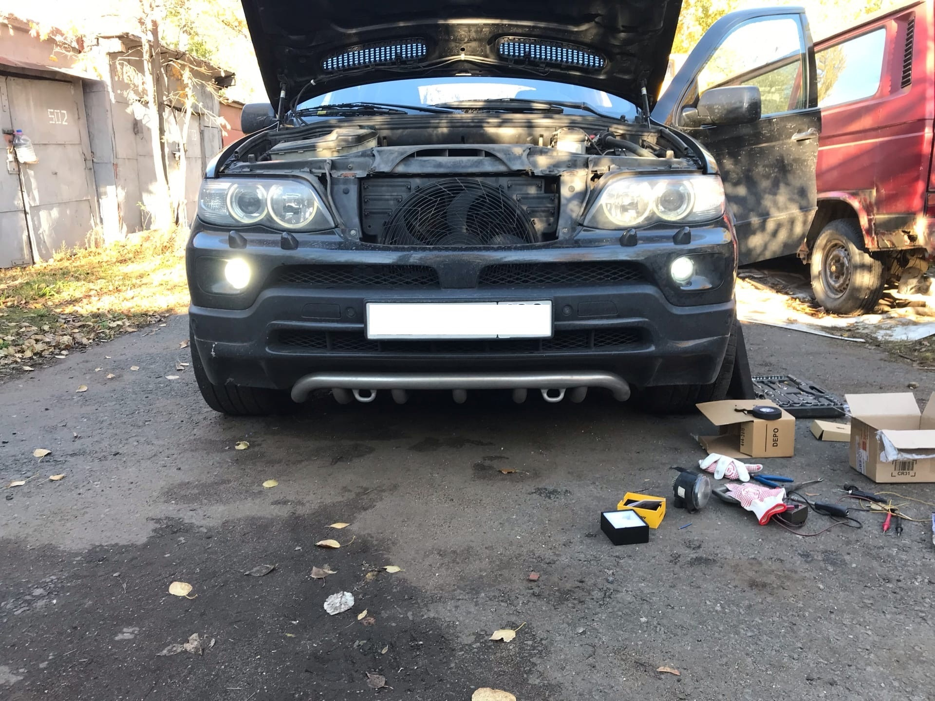

Ставим птф на место, подходит все отлично, зазоры такие как и с рест.
Ну на этом собственно все и радуемся новой оптикой.

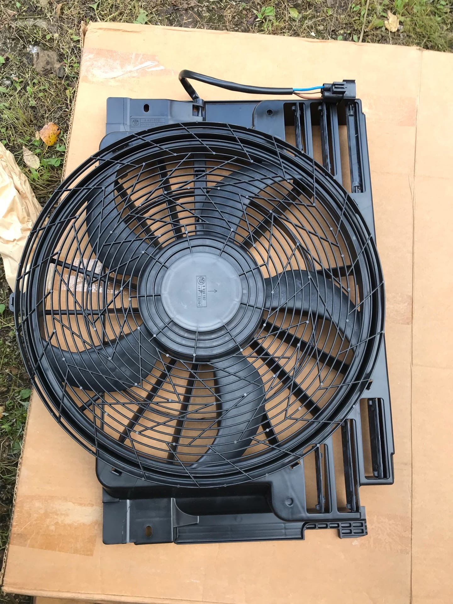

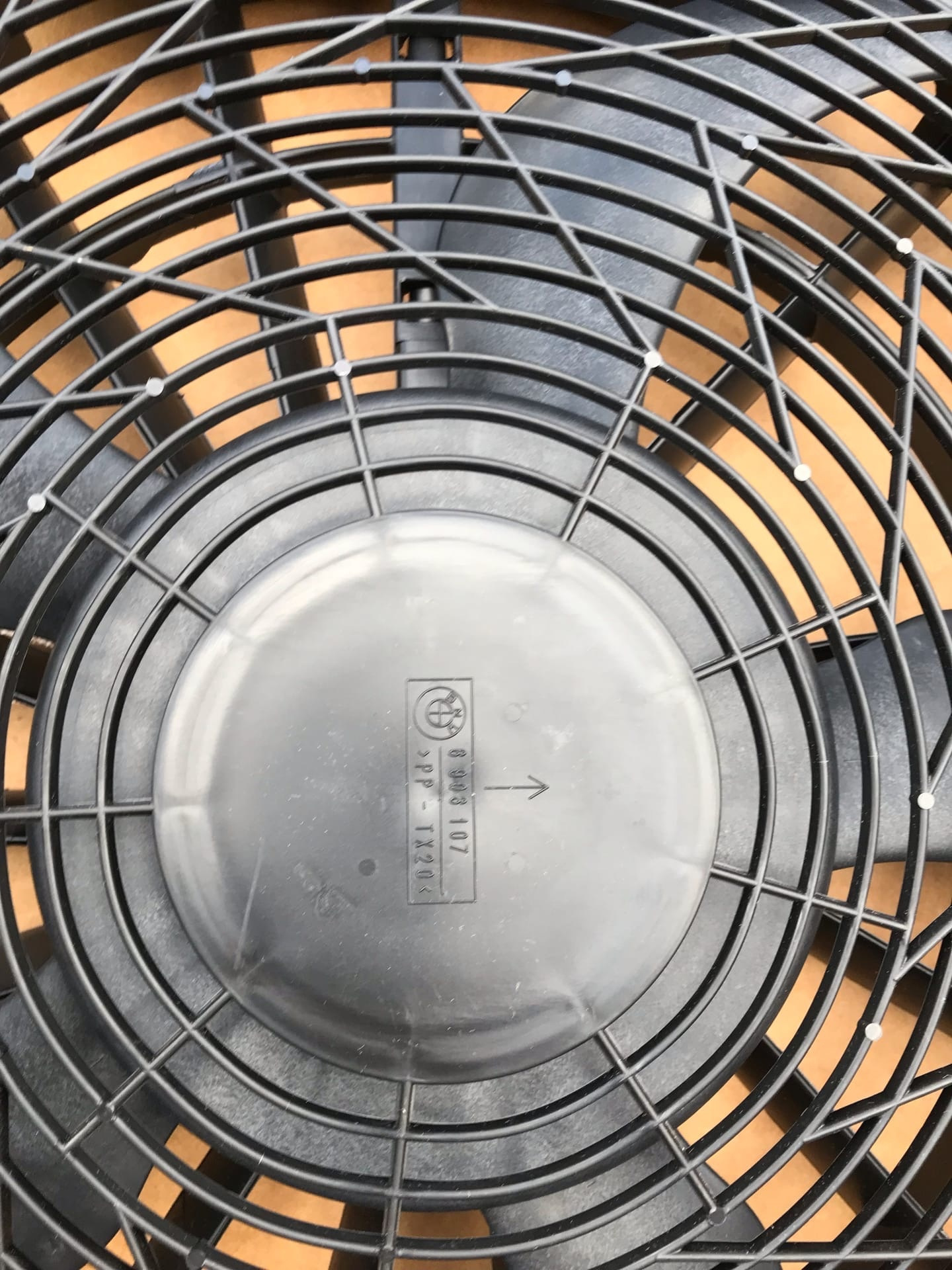

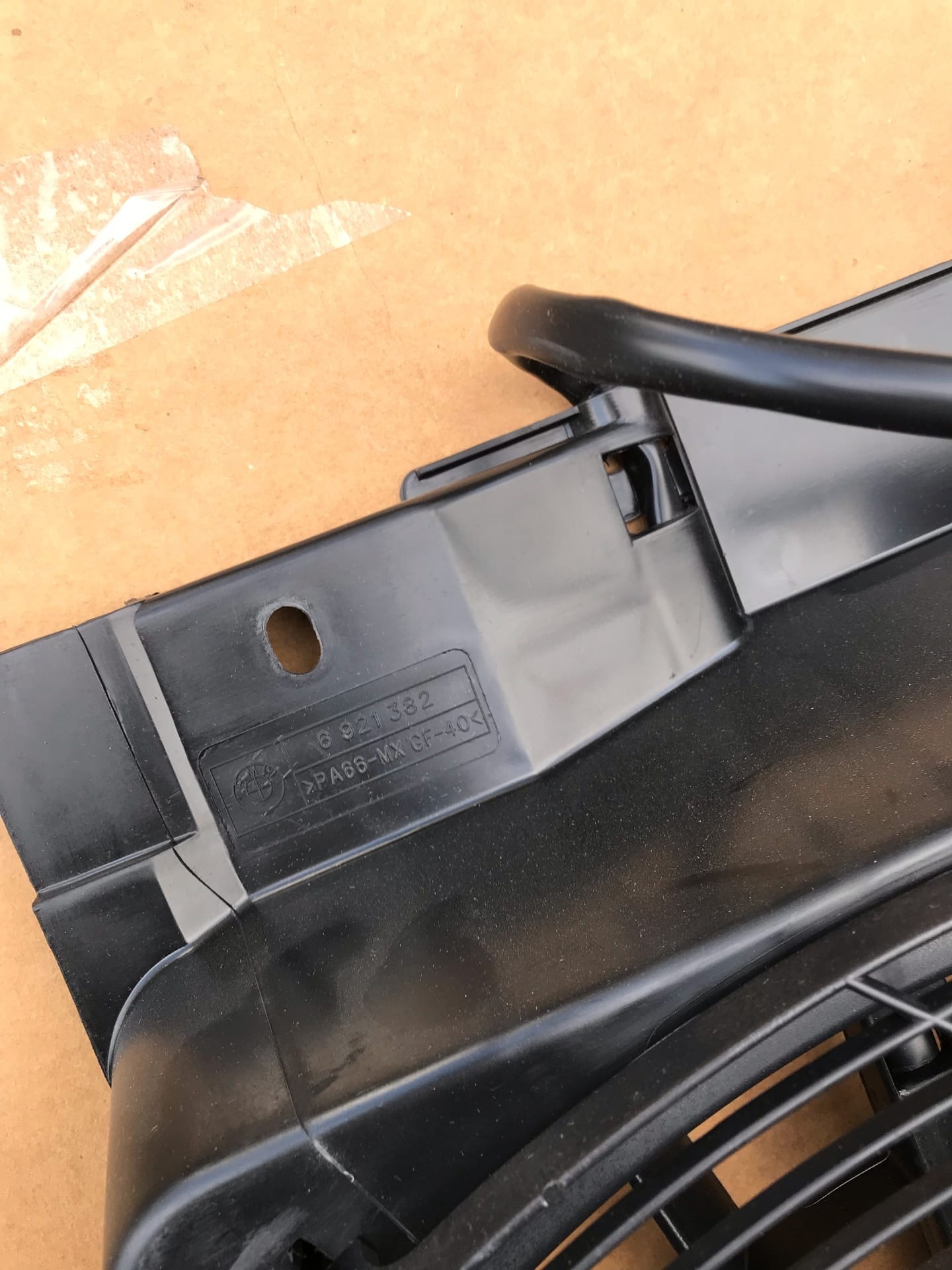

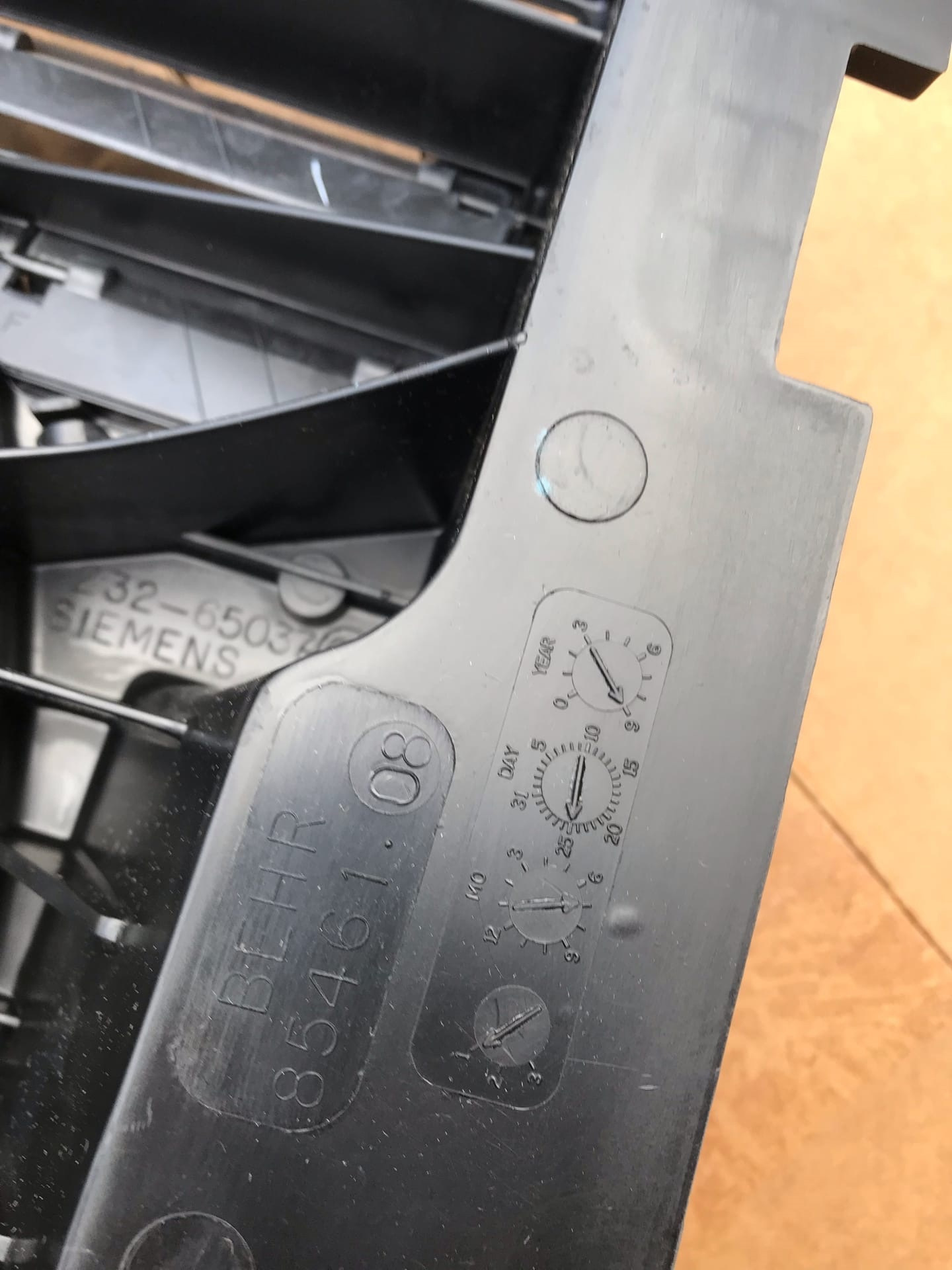

Чуть не забыл, по случаю получилось приобрести старый оригинал из старых запасов- вентилятор и привод. По качеству того изготовления не сравнится с нынешнем…

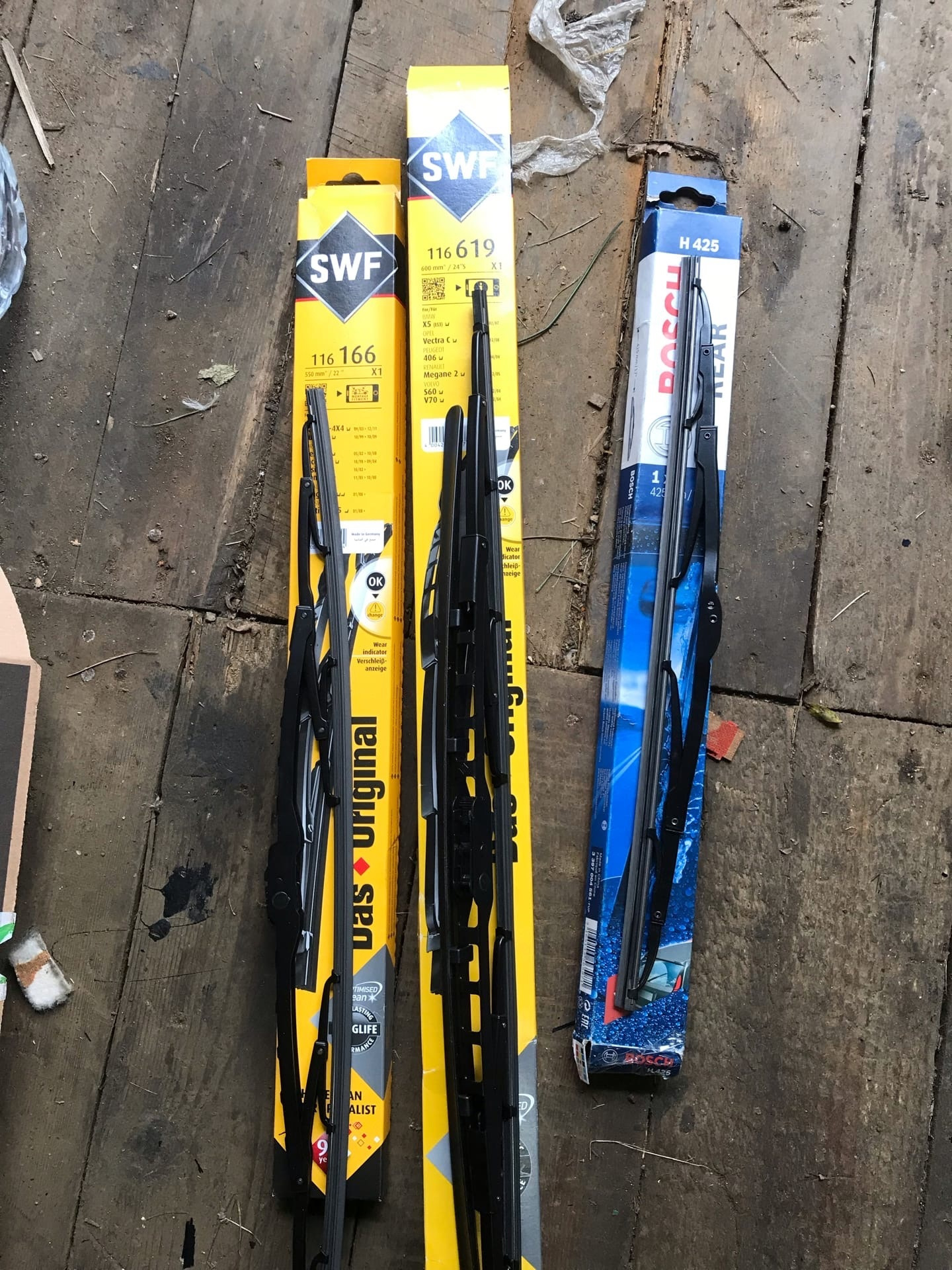

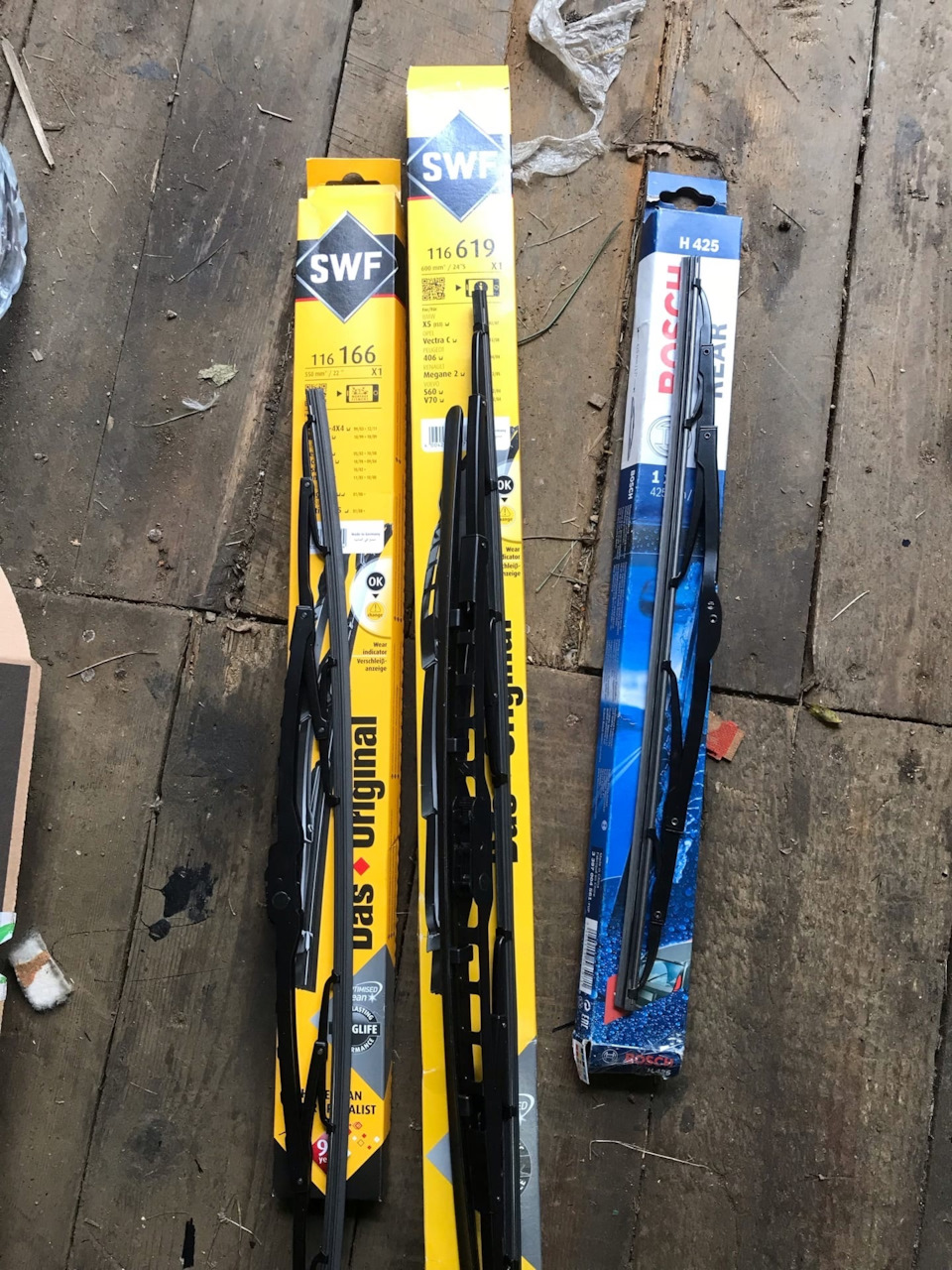

Ну к дождливой осени поставил новые дворники

ссылочки на лампы не осталось?
Полезные приобретения !
На знал, что дорест птф подходят на рест. Полезная информация.
Ну вот зачем в птф диоды?
Пользы ноль в тумане ехатб, а слепить встречку только так будут.
Езжу как ходовыми, пофиг на туман… Если читали про шторку, то ничего слепить не будет, если в обычные ставить то да
Чего про шторку читать, когда у меня такие же птф стоят.
Рад за вас, у меня ничего и не никого слепит…Может нужно отрегулировать?
Шарит. Что редкость, в нынешнее время .

Вентилятор космос денег стоит наверное?)
Гуманно вышел в 16500₽
Беплатно считай)
DanyKasS
Приветствую .на туманках задние крышки закрылись родные на этих лампочках?хочу поставить Лэд в туманки у меня дорест, не могу выпирать лампочки чтоб заднию крышку не переделывать.и как вообще лампочки эти по качеству ?спасибо
Закрылись штатными крышками, работают до сих пор.
Ого👍благодарю
